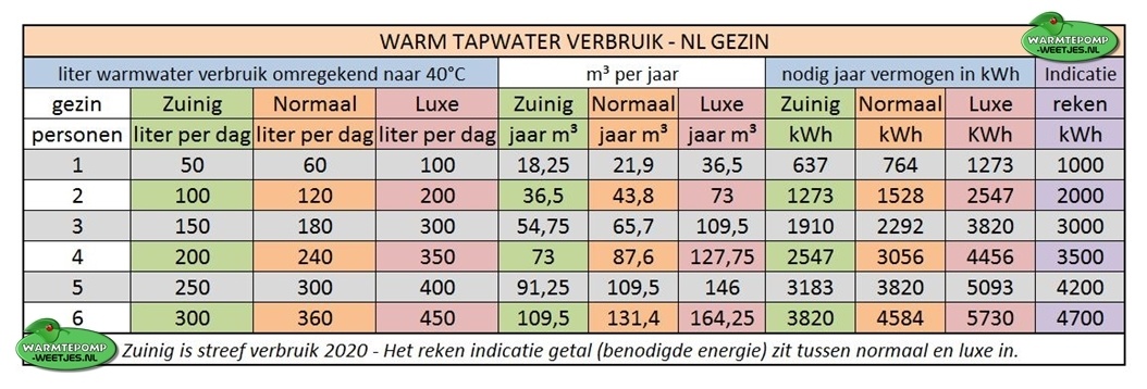

Ik dacht dat op warmtepomp-weetjes ergens een tabel stond voor zuinig tot superdeluxe SWW verbruik en dan per persoon, ik heb zo geen link. Ergens hier op het forum is de link ook wel voorbij gekomen.
Ik heb de site net gevonden. Ga deze eens flink doorspitten. bedankt voor je hulp tot zover :)

Verwijderd schreef op maandag 22 januari 2018 @ 22:53:
Crimminee. Zuinig 1 persoons-huishouden 637 kWh per jaar voor SWW?
Afbeeldingslocatie: https://tweakers.net/ext/f/3cG5vXijD4Xq5jpFkVOUDBPg/full.jpg
Ik kom dit jaar met een 1:1 doorstromer net over de 100 kWh uit...
Wand-temperatie in een A+++-monument uit 1865 met een Pana Mono. Gasloos sinds juli 2017. De afsluitboete bestaat niet
Bram-Bos schreef op maandag 22 januari 2018 @ 23:06:
Veel op vakantie en regelmatig douchen bij/met de buurvrouw zeker ;)

Verwijderd schreef op maandag 22 januari 2018 @ 23:13:
Nee, elke dag douchen (2 minuten) en af en toe gasten. Natuurlijk is dat knieperig zuinig, maar het geeft maar aan dat je echt beter naar je eigen gebruik kunt kijken dan naar dit soort tabellen.
En dat je als zuinige gebruiker drie keer moet nadenken voor je vet gaat investeren in SWW-oplossingen via een wp.

Dat getal van 1750 zijn al de vollasturen voor een woning van 1975-1995
Afbeeldingslocatie: https://warmtepomp-weetjes.nl/media/warmtepomp_home/tabel_vollast_draaiuren_warmtepomp.png
