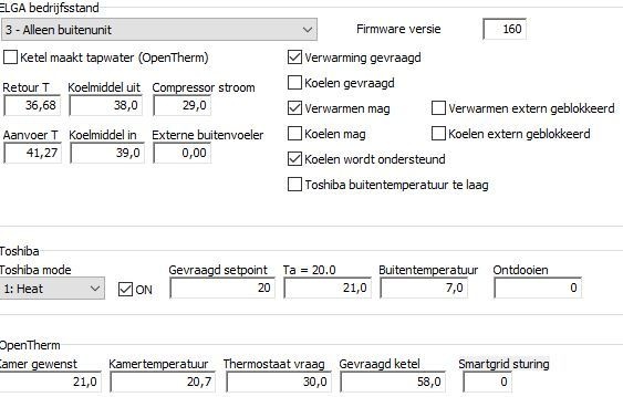

Koelmiddel in temp 39 uit 39 , Tr 36 , Ta 41.
kloppen die verhoudingen een beetje of is er iets mis met koelmiddel in/uit verhouding?
Afbeeldingslocatie: https://tweakers.net/ext/f/VUWx7wrYlqRdrbZaiAdkXcm2/thumb.jpg

amarkest schreef op donderdag 25 januari 2018 @ 12:11:
Niks mis mee. Ik zie ook meestal een graad verschil tussen in en uit, zij het bij lagere Ta

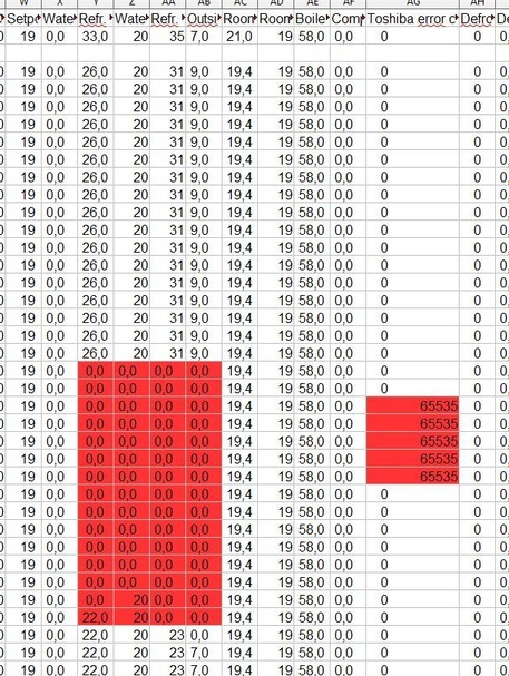

  • amarkest
  • Laatst online: 01-10 09:56
Bram-Bos schreef op donderdag 25 januari 2018 @ 12:21:
ik zie 'smorgens zo'n 30 min. voor 0,5c setpointverhoging op de HCMT een Toshiba error verschijnen heb jij dat ook?
Afbeeldingslocatie: https://tweakers.net/ext/f/P0NHh8xQryekk743ExbjGpPa/thumb.jpg
  • Bram-Bos
  • Registratie: December 2015
  • Laatst online: 27-09 16:05
amarkest schreef op donderdag 25 januari 2018 @ 12:29:
nee, want ik doe niet aan setpoint-verhoging, en ik log niet standaard met de servicetool.
Is dit standaard bij jou?
Wand-temperatie in een A+++-monument uit 1865 met een Pana Mono. Gasloos sinds juli 2017. De afsluitboete bestaat niet
