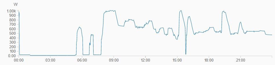

Het ligt aan de regeling van de WP.
Die van mij begint laag en eindigt hoog. Door "ervaring" weet ik dat als het opgenomen vermogen iets boven de 3KW zit mijn vat ongeveer op temperatuur is.
Ik heb hier ook wel eens grafiekjes gezien van WP's die het precies andersom doen, die beginnen met volle bak vermogen en die grafiek loopt dan terug.
Hier een grafiekje van een "stevige" run van mijn WP afgelopen dinsdag toen het boilervat (400 liter) redelijk gebruikt was.
Afbeeldingslocatie: http://i63.tinypic.com/2hpsl8g.jpg

Dit kabeltje heb ik er zelf ook tussen zitten. Maar ondanks dat alles nu op 100% draait gaat de WP niet direct volle bak aan het werk, zie de grafiek van vandaag.
Afbeeldingslocatie: http://i68.tinypic.com/30dgviu.jpg
Je ziet wel dat het opgenomen vermogen gedurende de dag afneemt, dit heeft te maken met opwarming van het systeem en stijgen van de Tb (dus gunstigere COP) maar dit is zeker geen volle bak verwarmen. De WP stuurt zelf ook op Dt. Je ziet hem rond 1400 wel naar een hoger vermogen gaan (SWW).

Afbeeldingslocatie: http://i67.tinypic.com/15qxeue.jpg
Je ziet dus tussen elke run zo'n "piekje", maar wat het precies is :? soort "stoom afblazen" :?

Die "spikes" kan ik ook nog niet verklaren waar dat weg komt, het lijkt wel een soort van "tussengas" die de WP geeft.
Helaas kan ik geen minimale stoptijd invullen, heb ik al eens nagevraagd bij Alklima.
Het is in ieder geval geen pendel gedrag, dat ziet er zo uit bij mij :P
Wel interessant, ben wel benieuwd waardoor dat komt.
Mitsuhybernation?
@Guido87 Het zou misschien ook ergens in de meting kunnen zitten. De interval van Enelogic is 1 minuut. Als ik het exact wil weten wat er gebeurt moet ik eens naast de buitenunit gaan staan met live monitoring van m'n youless om conclusies te trekken.
Het is in ieder geval geen run, maar misschien dat andere Mitsubishi gebruikers dit herkennen :?
Maar zoals je ziet heb ik vrij lange runs, dus kheb geen zin om 8 uur op een stoel voor m'n WP te gaan zitten om te kijken wanneer deze uit gaat :P
Dat de WP na SWW ff uit gaat is trouwens "normaal", dan zal de 3-weg-klep wel omdraaien en e.e.a. laten afkoelen.

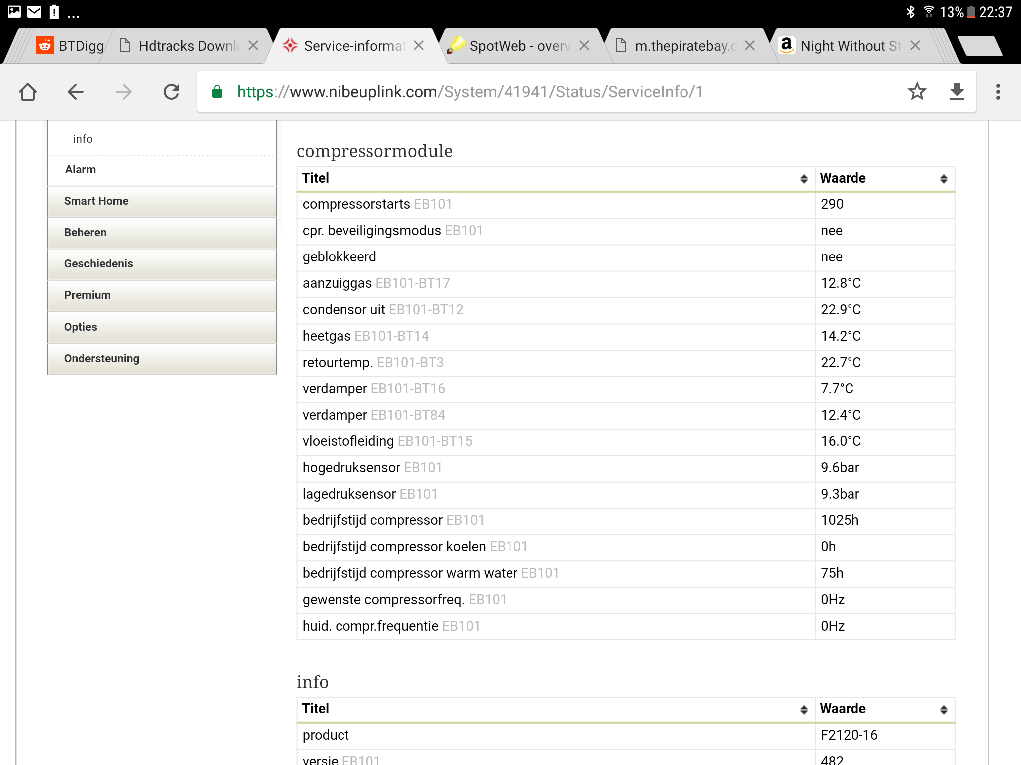

Vraagje
Ik heb verschil tussen hoge druk en lage druksensor in mijn wp eigenlijk nog nooit zo dicht bij elkaar zien liggen, zie onder. Kan dit normaal zijn? Wp is 9 uur geleden uitgegaan.
Afbeeldingslocatie: https://tweakers.net/ext/f/9k1TeFDpQHZalw0qNQNWEMTr/full.png

  • Oxellaar
LittleTycoon schreef op donderdag 25 januari 2018 @ 22:45:
Vraagje
Zoals je zegt, de compressor draait niet. Dus de druk zal stabiliseren na verloop van tijd. De sensoren geven nu een statische druk.
Het is namelijk 1 open systeem, zuigleiding, compressor, persleiding, condensor, expansieventiel, verdamper en weer terug bij de zuigleiding.
Pas als de compressor draait krijg je drukverschil, welke geregeld wordt door frequentie van compressor en het expansieventiel.
[ Voor 8% gewijzigd door Oxellaar op 25-01-2018 23:19 ]

Moduleert hij echt zo slecht bij jou?
Afbeeldingslocatie: https://www.mupload.nl/img/jj6giuv.png
Enexis Netbeheer Engineer | 19,5kW Victron + 48kWh LFP | Bambu P2S
WAR bij Maarten, live te volgen:
Afbeeldingslocatie: https://tweakers.net/ext/f/cx7X2RmtuWUhEyXUestafE6g/full.pngAfbeeldingslocatie: https://tweakers.net/ext/f/k89zO0HLGv0SOMu7eHPTs3Lf/full.png
buitenT variatie 9.1C, Ta variatie 2.9C, binnenT variatie 0.75C, waarbij de laagste waarde v.d. binnenT nog de 'opwarmfase' betreft.

  • amarkest
  • Laatst online: 01-10 09:56
Noord27 schreef op vrijdag 26 januari 2018 @ 12:37:
Op zich gaat dat moduleren wel goed, mede dankzij Tr settings P80 en P81 (34 en 36c) FW16.0.
Het gaat meer om die rare DIPs en da's met deze buitentemperaturen niet zo'n ramp, maar als het wat kouder is kom ik dan smorgens in een kamer die niet op temperatuur is, of het is opeens kouder in de kamer, als deze op temperatuur was.
Het gekke is dat dat met gebruik van de HCMT gebeurt en bij de CELCIA 20 niet.
Afbeeldingslocatie: https://tweakers.net/ext/f/EKTVx7C1OEfTp3l30iuMlvdC/thumb.jpg
Grolsch schreef op vrijdag 26 januari 2018 @ 13:56:
Dat is de discussie toch niet :?
Ik geef alleen aan dat een (groot) gedeelte van het vastrecht meestal gecompenseerd wordt door een bonus. Niet meer, niet minder.
Als de vaste vergoeding en de m3 prijs 'hoger' zijn en een bonus de suggestie wekt dat je een 'gratis' aansluiting hebt, dan is er toch wel heel erg sprake van ruis lijkt me.
EDIT:
Bonussen van 100.00 tot 250,00. Wat wil je een bonus of de laagste prijs voor wat je uiteindelijk krijgt ?
Afbeeldingslocatie: https://tweakers.net/ext/f/XDglikYWzzQBLY146k1RNfXY/full.png
