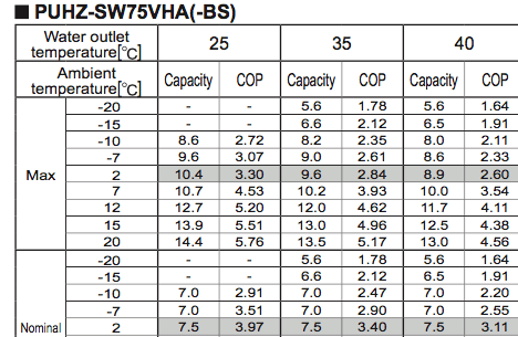

@Grolsch Aleens berekend, hoeveel warmte je kan transporteren met die gegevens?
Als ik van die ongeveer, 3,0 en 5,0 maak is dat ongeveer 9 en 7 kW thermisch

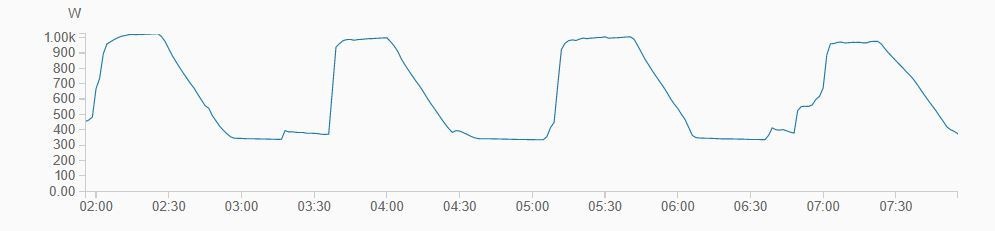

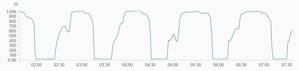

  • amarkest
  • Laatst online: 20-09 11:08
Tomexergie schreef op vrijdag 12 januari 2018 @ 15:12:
Ik ben benieuwd, maar zou het niet veel langer moeten worden, dus van 5 naar 20 b.v.?
beeld van vannacht: Manhatten profiel is er nog, alleen zijn de dalen een stuk minder diep en de run is veel langer. Het moduleer gedrag is ook anders. Voorkant wat steiler achterkant een stuk minder stijl.
Helaas viel ELGA weer in een dip vanmorgen bij het ophogen van de HCMT Tk met 0,5c, met 0,5c erbij ging ELGA weer aan de gang om na 25min weer in dip van 31 min. te vallen.
gisternacht
ELGA gisterennacht
vannacht
vannacht
vandaag maar ff geen Tk aanpassingen en verder afwachten wat voor gedrag p69=10 veroorzaakt

amarkest schreef op zaterdag 13 januari 2018 @ 10:57:
gisternacht
vannacht
Tamelijk maf gedrag, hoor. Voluit voor een uur of anderhalf, dan pruttelen op circa 350W voor anderhalf uur, en dan weer voluit, en zo verder. Ken dat totaal niet van de Elga (wel echt aan / uit), en suggereert nog ruime mogelijkheden voor verbetering van je COP. Het zou helpen als je eens je Ta en Tr en T-ruimte door de tijd heen tegen dit soort figuren aan zou plotten.
Ik zou gelijk 20 of 30 proberen dan zie je de extremen. Wel positief dat je het gedrag hiermee kunt beinvloeden.

Grolsch schreef op zaterdag 13 januari 2018 @ 09:41:
Een vraagje aan de mitsubishi experts in dit topic. Ik probeer het regelgedrag van de Ecodan te begrijpen :+
Ik ben eens aan het stoeien geweest met de pompstand.
Op pompstand 4 was het debiet 26 ltr/minuut (1560 ltr/uur ) en zag ik altijd een Dt van +-3 graden.
Donderdagavond de pompstand op 2 gezet en het debiet is nu 20 ltr/minuut (1200 ltr/uur) en ik zie nu een Dt van 5 graden.
Zowel gisterochtend als vanochtend is vergelijkbaar qua weer (het is vandaag kouder), en ik zie een hele andere grafiek.
Waar bij pompstand 4 de WP +- 2KW elektrisch vermogen opneemt uit het net gaat de WP bij pompstand 2 vrij snel naar +- 1500 Watt elektrisch vermogen.
Iemand hier een "verklaring" voor :?
Kan het zijn dat een hogere flow zorgt voor een hoger opgenomen elektrisch vermogen en een lagere Dt :?
vrijdag 12-01-2017 - pompstand 4 (26 ltr/minuut)
Zaterdag 13-01-2017 - pompstand 2 (20 ltr/minuut)
Wat zal volgens jullie de "Beste" instelling zijn in mijn situatie :?
Jouw bevindingen zijn interessant voor alle warmtepompen.
Wel een prachige constante regeling waar mijn Elga niet aan kan tippen. Ik begijp alleen niet dat je zoveel minder vermogen nodig hebt bij lagere flow. Misschien toch verschil in wind/weer en dynamisca woning? Dit suggereert een betere COP bij lagere flow terwijl volgen de theorie het juist andersom zou moeten zijn:
De benodigde warmte wordt bepaald door de woning daar doet de WP niets aan.
De vloerverwarming of radiatoren geven de warmte af met:
Paf= ((Ta+Tr)/2-Truimte).KA Als t.g.v. de flow verlaging Ta 2C omhoog gaat en Tr 2C naar beneden blijft het systeem ongeveer dezelfde warmte afgeven.
Bij de condensor heeft een hogere Ta en lagere Tr als gevolg dat het( logaritmische) temperatuur verschil tussen R410A en het water toeneemt met als gevolg een hogere temp van R410-A en dus lagere COP.
Daar bovenop komt dat bij lagere flow de warmteoverdracht slechter wordt P=C.flow^0,8.
Kort gezegd; de COP neemt af bij lagere flow
Het is voor mij een raadsel dat jij een veel betere COP krijgt bij lage flow. Klopt mijn theorie niet? Kunnen de theoretici van ons forum b.v. @Jan Treur daar wat van zeggen?

@Domba / @Rol-Co / @Tomexergie / @Zwerius
Wat ik gek vind aan het verhaal is dat een hoge flow er in de regeling blijkbaar voor zorgt dat de Dt klein wordt gehouden.
Nu zorgt een hoge flow voor een kleinere Dt, maar ik heb een paar keer gezien dat gewenste Ta niet gehaald wordt, vermogen voldoende beschikbaar is, maar de Ta niet omhoog ging tot dat de Tr omhoog ging.

Ik heb het idee dat hij rustiger / mooier loopt met een lagere flow:
Afbeeldingslocatie: http://i68.tinypic.com/ohp89l.jpg
Je ziet dat rond 09:00 de woonkamer warmte begint te vragen
Om 11:30 even een "onverklaarbare" start/stop (ik denk dat de woonkamer daar weer "uit" is)
Tegen 12:30 zijn alle ruimtes behalve de badkamer op setpoint
Vanaf 13:30 zijn alles ruimtes op temperatuur en gaat de WP "uit" (26W standbyverbruik)
Ook heb ik nog geen verklaring voor die "Tussengasperiodes".
Als ik bij de buitenunit sta hoor ik hem heel ff "blazen" om weer uit te gaan daarna :?

iSense thermostaat
19:42: T-set van18,5 naar 17,0 [Buiten is het 5 à 6 graden]
22.32: T-set naar 18,0 [T-ruimte = 18.4; netatmo]
Bij derde poging van Elga stabiel op ca 340W vanaf 23.14 --> #elgahybernation
23.45: T-set naar 18,5 [T-ruimte = 18.2 (stabiel sinds een uur); netatmo]
Vrijwel direct naar de hier bekende 400W
Zaterdag 13-1-2018
T-set = 18,5˚C
iSense thermostaat
Elga zit in #elgahybernation op 400W
00.19: T-set naar 19 [T-ruimte = 18.3; netatmo]
Behalve een klein piekje van een minuut, geen enkel effect
00:30: T-set naar 17 om te herstarten
00:33: herstart Elga
#elgahybernation heeft dus twee niveaus.
lager niveau (ca 350W) als T-ruimte < 0.4K onder T-set+0.5K
hoger niveau (400W) als T-ruimte > 0.4K onder T-set+0.5K
Dat correspondeert met de differentiatie in regelstrategie van de Elga.
Een en ander is uitgebreid gelogd door Techneco.

Bram-Bos schreef op zaterdag 13 januari 2018 @ 14:13:
Sorry @buiter, maar nog even #elgahybernation:
Het is me nu gelukt om dit bewust op te roepen (bij 5-6 graden buiten-T):
Vrijdag 12-1-2018
T-set = 18,5˚C
iSense thermostaat
Zaterdag 13-1-2018
T-set = 18,5˚C
iSense thermostaat
Informatie delen dat relevant is voor anderen, daar zal ik nooit op tegen zijn.
Mooi dat het nu op te roepen is, dan lijkt het me voor Techneco eenvoudig om vanuit de log te bekijken wat er aan de hand is!

Grolsch schreef op zaterdag 13 januari 2018 @ 10:05:
In een PM gesprek met @godfriedd geeft hij aan dat hij regelmatig een Dt van 7 á 8 graden gezien met een flow van 20 ltr/minuut
Met mijn 26 ltr/minuut had ik dus nog nooit een Dt hoger als 4 gezien.
Klopt wat je zegt. Ik heb niet alles omtrent deze discussie gelezen (in het weekend is het hier nog fulltime klussen geblazen) maar op dit moment heb ik weer een dT van 7 graden volgens de Ecodan-thermistoren. Die ik wel redelijk wantrouw aangezien het een erg hoog vermogen oplevert bij de Flow van 21l/minuut die hij zelf zegt te hebben.
Het is nu namelijk 3 graden buiten. Hij heeft een dT van 7 graden en dus 21l/minuut. Dat is 0,35l/sec ofwel het vermogen dat hij zou leveren zou dan zijn: ((4186*0,35) * 7) ((soortelijke warmte van water * flow in l/sec) * delta T) = 10,2 kW uit een Ecodan van 7,5 kW. Overigens staat in het databook van de Ecodan dat dat wel kan maar dat is dus de max van de max bij deze temperaturen buiten en deze Ta. Ik had gisteren een COP voor verwarmen van 4,1. Dus ik klaag niet. Dat is voor mijn Ecodan prima!
Afbeeldingslocatie: https://tweakers.net/ext/f/BMWq9dsrhfGJ1D7YfYcMOtMD/full.png

  • corsat
  • Laatst online: 22:42
corsat
Gasloos sinds oktober 2016
Als ik de grafieken bekijk vraag ik mij af hoeveel kW er gebruikt wordt bij de wisselende flows. Ik heb zelf sinds vorige week youless icm ecodan 7,5kW met WAR en kamertemp gestuurd. Als de wp start met een hoge dt vraagt hij 1,1kW en vervolgens zakt hij naar 900W en blijft daar uren op staan totdat de ta gaat zakken ivm oplopende buitentemp. Laagste waarde van de wp is 450w wat ik gezien heb. Wat mij verder opvalt is dat bij bepaalde defrosts ik een piekvermogen van 2kW zie, dat betekend dat het e element dus bijkomt.
Ecodan 7,5kW Nibe F130 ventilatie warmtepomp, 300l RVS SWW, 8400wp zonnepanelen, LL airco/verwarming, 2 MARSTEK VENUS E firmware v153 BMS 215 combination CT003 v117 app v1.6.62

corsat schreef op zondag 14 januari 2018 @ 10:28:
Ik heb er zelf geen youless op zitten maar ik heb er nog wel een liggen dus misschien dat ik die er ook een keer op zet binnenkort. Lastige is dat ik mijn kWh-meter voor de WP in een onderverdeler buiten heb zitten waar ook de groep van de Solar en elektrisch laadpunt in zit. dus dan moet de Youless daar en moet ik ook weer een switch voor internet gaan maken daar buiten.
Maar jouw vermogen is wel redelijk laag moet ik zeggen. Bij mij gaat hij over het algemeen voluit (rond de 2-2,2kW) totdat de thermostaat binnen vindt dat het genoeg is opgewarmd en dan gaat hij de rest van de dag uit omdat mijn betonvloer is opgewarmd en het dan urenlang niet nodig is om bij te verwarmen. Overigens is bij mij defrost zonder element. Dat kun je instellen in het menu. Is mogelijk wel sneller met element want bij mij duurt het in totaal wel een minuut of 6 maar hij haalt alle warmte daarvoor uit het afgiftesysteem. Ik denk overigens dat het bij mij nog wel geoptimaliseerd kan worden en dat ik de WAR-stooklijn lager kan zetten want hij kan best wat langer op een lagere temperatuur verwarmen naar mijn idee. En misschien gaat hij dan ook wat lager in opgenomen vermogen zitten. Ik zit nu op T2=32 graden maar voordat die 32 graden Ta gehaald wordt is hij meestal al weer uit.
