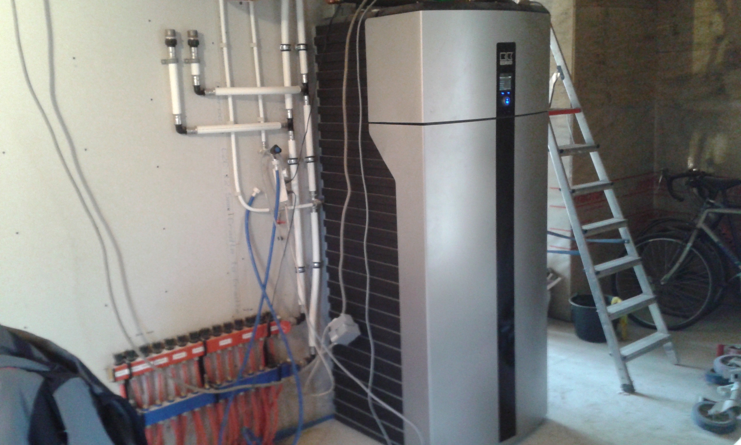

En hoe "knoop" ik die metertjes "betrouwbaar" aan die buizen van de vloerverwarming :?
Het zijn van die "transparante" flexibele slangen die de vloer in gaan. Gewoon met plakband zal ook wel geen betrouwbare meting opleveren vermoed ik :?
Hier een fotot voor de duidelijkheid (was tijdens de bouw, is nu een kast omheen gebouwd.
Afbeeldingslocatie: http://i65.tinypic.com/dd271l.jpg
PVOUPUT - 13.400WP - Twente
  • godfriedd
  • Laatst online: 16:27
Grolsch schreef op donderdag 11 januari 2018 @ 14:59:
Mooie plek voor al die stopcontacten ;)
Maar volgens mij is eerder een keer besproken dat je dit soort temperatuurmeters het best met een stuk buisisolatie ertussen om de leiding heen kunt tapen. Die buisisolatie zal er neem ik aan voor zijn om te zorgen dat hij daadwerkelijk de buis/leiding meet qua temperatuur en niet de omgevingstemperatuur. Zo was ik het zelf in ieder geval van plan te gaan doen....
Stukje buis isolatie, en daar een 1wire sensor tussen, zo doe ik het op mijn hoofd transportleiding vanaf de warmtepomp. Het lijkt erop dat je dezelfde verdeler hebt als ik ook heb. Voor de Ta/Tr heb ik gewoon de sensor in het gaatje van de thermometer gedrukt. Die thermometers zijn trouwens uber brak, heb er al 2 die geen goede waardes weergeven. Moet nog eigenlijks een buisje maken met die diameter, en dan een 1wire sensor in epoxy daarin gieten, zodat ze precies in het gat passen, voor betere warmteoverdracht.
Als je met 1wire sensors aan de gang gaat, beste is wel om een losse usb 1wire adapter te gebruiken. Ik heb het nu op een raspberry pi gedaan, maar die geeft maar 3.3volt, je moet echt 5volt op die dingen zetten wil je meerdere sensors aansluiten, en wat langere afstanden overbruggen.

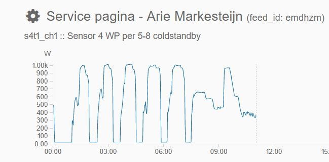

Ik heb 2 dagen terug de pompstand van 1,5 naar 3 gezet en merk dat de DBE's eerder en langer draaien. Verder lijkt ELGA langere runs te maken, maar vannacht was het weer Manhatten profiel.
Afbeeldingslocatie: https://tweakers.net/ext/f/4hR8szKJwJtAHlI406aStfNL/thumb.jpg
en dat patroon vertoonde ELGA gisteren ook.
lijkt erop dat ie overdag rustiger moduleert, ik zie snachts ook geen defrosts , wel pauzes van +/- 20minuten. Genoeg tijd om de pieken wat te spreiden zou je zeggen
amarkest schreef op vrijdag 12 januari 2018 @ 11:15:
hoi, welke handleiding is dat en op welke pagina staat dat?
Dit is een reactie op advies v.w.b. de flow, m.b.t. een Panasonic WP. Om aan te geven hoe je een advies op zou kunnen vatten gebruikte ik de ELGA als voorbeeld, wel of niet in combinatie met een gas-cv ketel installeren.

Het Manhatten profiel duidt op een soort oscilatie van het regelsysteem in combinatie met de woning. De versterkingsfactor is te hoog. Bij een instelbaar systeem zou je de versterking verlagen en de integratietijd (graadminuten) verlengen om het systeem rustiger te maken. Helaas kunnen we dat (nog?) niet zelf
instellen. Ik heb mijn systeem wat vertraagd door op de HTCM een extra NTC sensor aan te brengen met warmtetraagheid er omheen.
De flow heeft uiteraard ook invloed op de regeling, maar " hoe" ben ik nog niet achter . flow (Elga) is 1100 l/h (pompstand rechts 3,1. Dat zegt weinig omdat deze ook afhangt van het leidingsysteem)

zou je parameter p69 (= Periode binnentemperatuur verloop) daar wellicht voor kunnen gebruiken?

ik heb 'm net van 5 naar 1 gezet.

Ik ben benieuwd, maar zou het niet veel langer moeten worden, dus van 5 naar 20 b.v.?

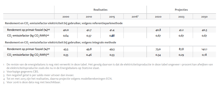

Die 40% rendement (of factory 2,5 waar jij het over hebt) van de energiecentrale geldt voor de hele keten, dus daar zitten ook de transportverliezen bij. Daarnaast geldt voor oudere kolencentrales inderdaad 0,8kg CO2 per kWh, maar gascentrales zitten ongeveer op 0.35 kg/kWh en die voorzien voor het grootste deel in de energieproductie op dit moment. Eerlijk is eerlijk, op het moment staan er nog steeds veel kolencentrales te draaien maar je verhaal is denk ik wel iets te zwartgallig aangezien volgens mij die 700-800g CO2 voor de kolencentrales ook geldt per kWh aan huis afgeleverde energie en daarvoor hoef je dus niet de uitstoot nogmaals maal 2,5 te doen.
Netto zal het verwacht ik zoals @Tomexergie ook al aangeeft de wp toch wel winnen aangezien het rendement van een energiecentrale (gas) een stuk hoger is dan de ketels die men thuis heeft hangen en de COP ruimschoots boven die factor 2,5 zit die staat voor de verliezen in de gehele energieketen.
Voor meer info en getallen: https://www.ecn.nl/public...tch.aspx?nr=ECN-O--17-018
Afbeeldingslocatie: https://tweakers.net/ext/f/GD6pm4g7utsn1bsUnfkrWhzt/thumb.png
Volgens mij is dus de berekening:
Zelf gasgestookt met een ketelrendement van 90%: (1.8/8) / 0.9 = 0.25 kg per kWh warmte
Met WP en energie uit een gascentrale (350g/kWh en een COP van 4): 0.35/4 = 0.09 kg per kWh warmte
Met WP en energie uit een kolencentrale (800g/kWh en een COP van 4): 0,8/4 = 0,2 kg per kWh warmte
Het is natuurlijk een mix van kolen, olie, aardgas , biomassa en wind. Zelf hanteer ik 0,35 kg CO2/kWh(e). Maar het kan zijn dat door de recent gebouwde kolencentrales de mix omhoog is gegaan. Schandelijk!!! Je zou ook de Nederlandse Overheid moeten aanklagen wegens vervuiling zoals Shell nu door New York wordt aangepakt.
Ik heb een contract met Greenchoice 100% duurzaam, maar dat is natuurlijk fake. De vervuilende energie die ik niet afneem wordt tegen lagere kosten naar een ander geschoven. Een soort rebound effect, hoe beter wij het doen hoe slechter bij de buren. We schieten er niets mee op, het gaat om het totaal plaatje, CO2 probleem is mondiaal.
Op lange termijn zal de WP profiteren van de toename inzet van duurzame energie.

Bij verbranding van een m3 gas komt 1,8 kg CO2 vrij. Omgerekend is dat 0,225 kg CO2 per kw warmte (uitgaande van 8 kw warmte uit 1 m3 gas).
Bij afname van 1 kWh door WP uit het net gaat er bij de kolencentrale 2,5 kwh het net in om de verliezen te compenseren. Een kolencentrale stoot per opgewekte kwh 0,8 kg CO2 uit. Dus 1 kwh uit je stopcontact staat gelijk aan 2 kg CO2.
Mocht je SCOP 4,0 zijn dan vervang je 1 m3 gas met 2 kwh maar stoot je dik 2 x zoveel CO2 uit. (4,0 kg vs 1,8 kg).
Nu twijfel ik overigens of die 0,8 kg CO2 per kwh bij de centrale is of thuis uit het net omgerekend (dus inclusief verliezen).
Mocht dat laatste het geval zijn dan is je uitstoot bij een SCOP van 4,0 omgerekend 1,6 kg per vervangen m3 gas. Die 200 gram verschil zet nou geen zoden aan de dijk.
Om maar nog te zwijgen van de fijnstof vervuiling en andere zooi die een kolencentrale uitbraakt. Dan is gas schoner.
Ook bij gas heb je natuurlijk transport verliezen. Dus er komt meer CO2 vrij dan alleen van het gas zelf.

Vandaag een warmtepomp inbedrijf gesteld
Op deze locatie een warmtepomp met warm tap water en vloer verwarming
Deze klant heeft geen gas in zijn huis
Public
Publieke map
Remko unit
