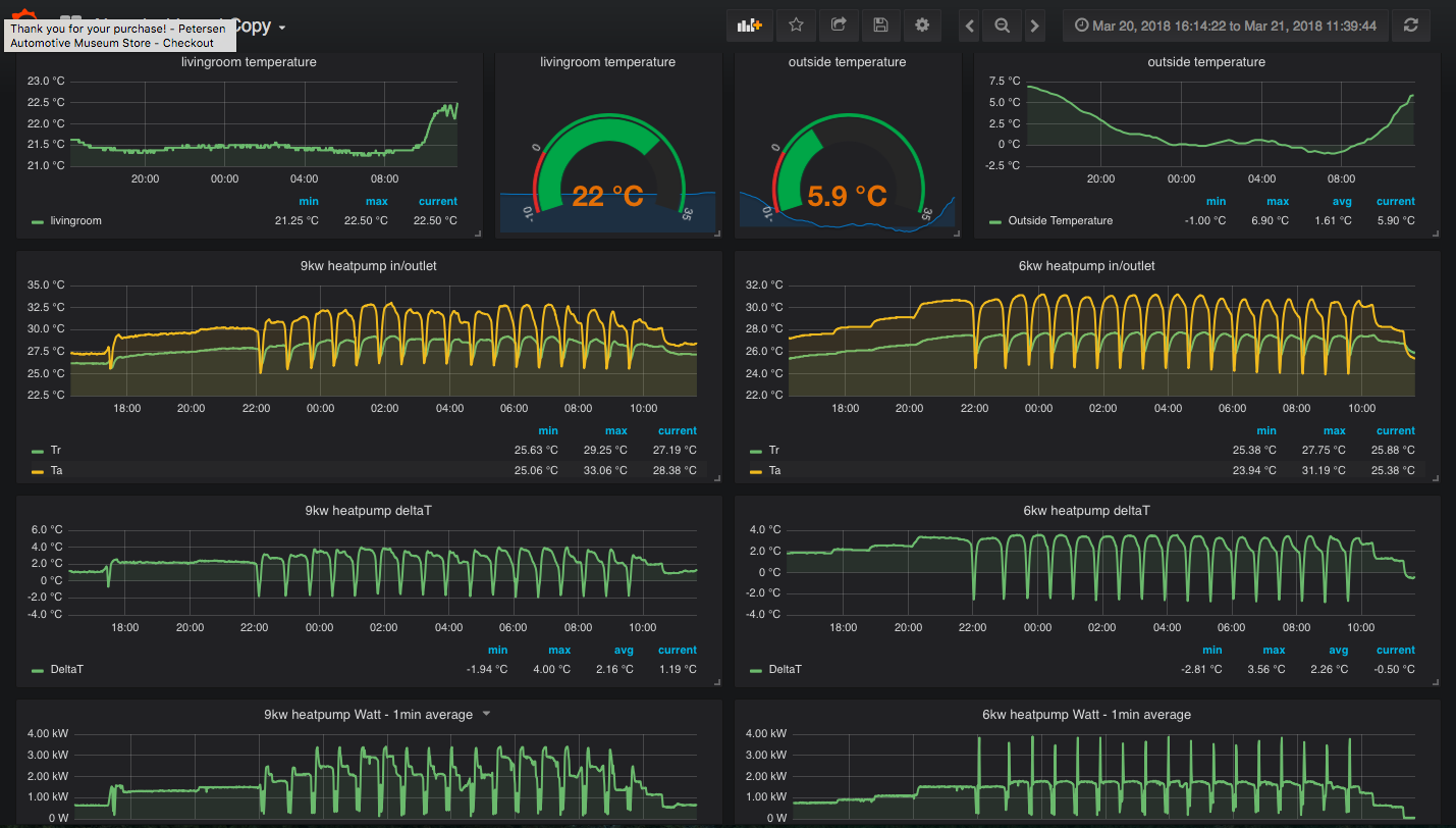

Ik heb in de grafieken de WP een paar keer terug zien vallen tot 150W tijdens het instellen,

@maartenmoerman Vanochtend 7:10 valt de kamertT met ruim 1C om zich vervolgens weer enigszins te herstellen. Verder weinig in de overige grafieken te zien wat dat zou kunnen/moeten verklaren. Enig idee ?
EDIT:
DeltaT tussen Ta n Tr daalt ook even, maar waarom ?
[ Voor 12% gewijzigd door Verwijderd op 04-01-2018 12:24 ]
  • Domba
  • Laatst online: 23:28
Verwijderd schreef op donderdag 4 januari 2018 @ 12:22:
EDIT:
Om 16.50 gaat het weer omhoog, een tempsensor die in de luchtstroming hangt van misschien een ventilator/kacheltje, bouwdroger of een ventilatiesysteem op een schakelklok, zit zo te zien op zelfde fase als WP

De andere indicaties, zoals aantal defrost en opgenomen vermogen wijzen erop dat 6kW G-serie mono op 100% vol vermogen draait en dat afgelopen 10 uur zo'n 50-55kWhth aan warmte in de woning is gepompt. (defrost kosten wat kWh's aan warmte)
Ter illustratie, hoeveel verschil vol vermogen en deellast uitmaaklt bij een 6kW Pana mono, mijn systeem
Ta=34 op volvermogen afgelopen 10 uur ,~1500-1700W, 9 defrosts, 15kWhe, 52kWhth,
Ta=28 op lage deellast afgelopen 10 uur, ~600-700W, 2 defrosts, 6,5kWhe, 28kWhth,

Ja, plannen zijn er nog steeds hoor :) Het duurt gewoon allemaal lang sommige dingen.
Hopelijk gaat de 9kw deze week live.
Plan:
- Huidige 6kw door 9kw vervangen.
- Huidige 6kw gaat alleen de woonkamer doen
- Alle transportleidingen worden vervangen door 25mm binnen diameter (die zijn dus nu 16, vandaar ook mijn probleem)
- De transportleiding naar de woonkamer wordt los gekoppeld
- woonkamer gaat rechtstreeks met nieuwe transportleiding op de 6kw.
Hopelijk gaat dit alles deze week plaatsvinden. Vandaag stort de aannemer de beton plaat, en dan hopelijk kan deze week de vloerverwarming meneer nieuw leiding werk maken.

Nou....
Gisteren:
- de 6kw vervangen voor een 9kw
- de 6kw los op de woonkamer
- alle transportleidingen zijn vervangen door 25mm binnendiameter (ipv de 16)
- stooklijn soort van ingesteld
Alle temperatuur sensors moet ik nog terug plaatsen, nog niet aan toegekomen (alles ontluchten en verversen voor 2 systemen is best wat werk).
Enige sensor die ik nu heb is mijn kWH meter, en op basis daarvan denk ik dat er al een gigantische verbetering is. Optoeren, en heeft de hele nacht op 1 ruimte (kleine slaapkamer) gedraait (de 9kw), en vanmorgen zag ik dat hij zelfs af was geslagen, en op 30watt door aan het toeren was, om na 3 kwartier weer aan te slaan. Oftewel, hij vond het warm genoeg. Dit is iets wat ik met de vorige transportleidingen nog niet heb meegemaakt!
Dus..... progress!
Van het weekend overal maar weer de sensoren aan hangen, en de vloer sensors aansluiten.
Ben positief over het huidige resultaat!
  • maartenmoerman
  • Laatst online: 20-08 12:40
Update:
Stooklijn is op dit moment voor beide pompen ingesteld op 38 bij -15, en 25 bij 15, pompsnelheid van de 6kw staat op 4, en op de 9kw op 2.
Heb de monitoring van temperaturen & stroomverbruik van beide warmtepompen nu in kaart gebracht.
Op dit moment heb ik een stabiele binnen temperatuur tussen de 20.5 en 21 graden. Behalve als de zon even voorbij komt,die warmt het af en toe nog een extra 1,5 graad op.

Update: Temperaturen gaan allemaal goed, enige wat opvalt, is dat er veeeeeeel defrosts plaatsvinden, in ieder geval afgelopen nacht, hoeveel defrosts hebben andere mensen afgelopen nacht gehad?

  • jaari
  • Laatst online: 14:45
maartenmoerman schreef op woensdag 21 maart 2018 @ 10:53:
ja, afgelopen nacht hier ook veel defrosts. Soms om het uur. En vanavond ook al weer twee.
Zijn we niet meer gewend; de lucht is nu veel vochtiger dan de afgelopen weken.

  • maartenmoerman

Vreemd? De link werkt gewoon voor mij... je moet er wel op klikken he, niet copy/paste doen, want de url is wat lang. (en anders gewoon naar http://212.45.41.112:3000 en dan verder klikken/inloggen)
Anyway, heb ook een screenshot van de vorige nacht:
Afbeeldingslocatie: http://www.maartenmoerman.nl/screenshots/1d4acd9b9db45da6d3d4c8a3.png

Link doet 't prima :) Defrosts waren wegens de hoge luchtvochtigheid (95+ hier in Beverwijk).
Ziet er allemaal stuk beter uit met de 2e WP erbij!

@maartenmoerman
Waarom gaan beide warmtepompen rond 22:00 opeens hard werken.
De buitentemperatuur gaat niet opeens om 22:00 graden omlaag, maar het werkvermogen wel spontaan omhoog.
Heb je nachtverlaging van je verwarming overwogen +/- 1 graad ofzo zodat je WP snacht niet hoeft te draaien.
In de nacht heb je meer last van de luchtvochtigheid en lagere buitentemperatuur waardoor het sneller bevriest.
Je hebt vloerverwarming dus je huis wordt niet opeens koud in nacht zonder draaiende verwarming.
[ Voor 15% gewijzigd door leonbong op 22-03-2018 09:18 ]

leonbong schreef op donderdag 22 maart 2018 @ 09:10:
@maartenmoerman
vermogen gaat omhoog, omdat stooklijn dat wilt? Het zit dan ergens tussen de 0 & 4 graden ook rond dat tijdstip (van de screenshot neem ik aan), dus defrosten komt er dan ook nog eens bij.
Nachtverlaging moet ik nog uitzoeken hoe dat werkt op een panasonic (heb WAR only op het moment), kan wel een timer instellen.
