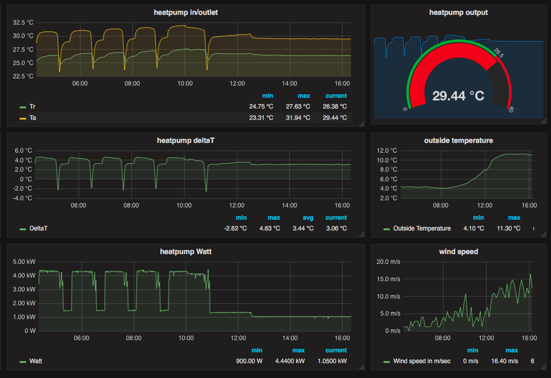

  • maartenmoerman
  • Laatst online: 20-08 12:40
Afbeeldingslocatie: http://www.maartenmoerman.nl/screenshots/8c6f8c5c3b676fd422eb4e30.png
Dit snap ik dus niet, zijn setpoint is niet bereikt, en spontaan om half 1 besluit hij om naar beneden te toeren. De heater was op dat moment al ff ook niet meer in gebruik... Waarom doettie dat? Tb is omhoog aan het gaan, en spontaan, minder elektriciteit verbruik, en de temperatuur klimt niet meer omhoog. Stooklijn is vlak op 45 graden.... waarom waarom?
  • leonbong
  • Laatst online: 21:38
Kan het zijn dat je thermostatische kranen hebt op je vv-verdeler.
Zo ja dan lopen die mogelijk tegen grenzen aan van de thermo-ventielen
Kan het door je stooklijn instelling komen?
Die 29,44 zit in het "rode" gebied volgens de meter rechts bovenin.
[ Voor 31% gewijzigd door leonbong op 30-12-2017 17:06 ]

  • jaari
  • Laatst online: 19:55
maartenmoerman schreef op zaterdag 30 december 2017 @ 16:22:
volgens de handleiding (12.8.1 heater stop condition sub a) gaat de heater uit als de buitentemperatuur boven de set temperatuur +2 komt. Volgens mij is die conditie bereikt want in je Grafana grafieken zie ik dat de heater omstreeks 10:50 uit gaat. De T-buiten is dan 6 graden. Welke temperatuur heb je ingesteld als "set temperatuur" voor in- en uitschakelen van de heater?
Om half 1 gaat het opgenomen vermogen omlaag. De buitentemperatuur is dan ongeveer 10 graden. Ik vermoed dat de software minder Hz vrijgeeft, maar dat er nog steeds ca 6 kW thermisch afgegeven wordt.
In dit soort situaties heb je veel aan een warmtemeter. Meten=weten. Er is hier al aardig wat afgespeculeerd de afgelopen dagen. :/

  • maartenmoerman
jaari schreef op zaterdag 30 december 2017 @ 17:19:
Is ingesteld op 5 graden.
reneeke1970 schreef op zaterdag 30 december 2017 @ 17:16:
Je buiten temp boven de voorwaarde uit?
Hij schakelt gewoon element uit.
Ja, maar die was al eerder uitgegaan.
Hij is nu net weer spontaan gaan optoeren. Dus heeft met buiten temperatuur te maken, of met dat deltaT weer een aangename waarde heeft dattie denkt, hey, ik kan weer even optoeren?
Ik ben er vandaag nog niet geweest, dus ik heb er niet zelf aan zitten pielen. Ga er straks nog wel even heen, om te kijken wat deltaT is in de woonkamer (en om de emmers van de bouwdroger te legen)
[ Voor 41% gewijzigd door maartenmoerman op 30-12-2017 18:38 ]
  • Dre
Dre
De stooklijn springt 1x per 30 minuten naar een nieuwe stooklijn, mits de buitentemperatuur veranderd is.
Metingen aan de Panasonic WH-MDC05F3E5 betreffende de regeling op Ta_sensor, in een systeem met weinig afgifte verlies:
  • Ta_gewenst +/- 1°C = de laagst mogelijke frequentie van 20 Hz. In jou geval de benodigde frequentie.
  • Ta_gewenst +2°C = de warmtepomp schakelt uit nadat de Ta_sensor 180 seconden aaneengesloten op, of boven, de Ta_gewenst +2°C zit. In jou geval zal die het toerental verlagen om Ta=Ta_gewenst te maken.
  • Ta_gewenst -2°C of kleiner = compressor frequentie verhogen.

Afbeeldingslocatie: https://tweakers.net/ext/f/7Y6BifdsZeFw9aHEfqsGg8V1/full.png
Afbeeldingslocatie: https://tweakers.net/ext/f/YmO3Jr44MOe4JH384xGOkDPR/full.png
Afbeeldingslocatie: https://tweakers.net/ext/f/XMATgINOe3pwsZACI9WeiJJQ/full.png
Logisch te nemen stap(pen) onder deze omstandigheden ?
  • maartenmoerman
Stooklijn ietsje naar beneden, en MEER isoleren. Deze week heb ik wat adviseurs die langskomen.
Heb trouwens in grafana 2 grafieken erbij gezet, een grafiek met Ta/Tr/Tbinnen, en een Tbuiten vs Watt grafiek die wel interessant is.
[ Voor 42% gewijzigd door maartenmoerman op 02-01-2018 12:42 ]

Juist, in het begin lag je stooklijn op 27C flat, toen bereikte je 21C in de woonkamer, als je naar je zelf geconstrueerde stooklijnen kijkt van een paar dagen geleden, weet je hoeveel die naar beneden moet. Ik vraag me, wellicht volkomen onterecht, af of isoleren, dat 'de weg' onder de huidige omstandigheden is.
EDIT:
Gezien de 'kleine deltaT' tussen (Ta+Tr)/2 en de binnenT welke je daarmee bereikt, lijkt ...... niet het grootste probleem te zijn.
[ Voor 11% gewijzigd door Verwijderd op 02-01-2018 12:48 ]

Verwijderd schreef op dinsdag 2 januari 2018 @ 12:45:
EDIT:
Tsja, wat ik wel denk, is dat de bovenverdieping etc, prima geisoleerd zijn, ik verlies niet enorme warmtes in het vertrek zelf. Het probleem zit hem in de warmte van de woonkamer vloerverwarming te vervoeren naar de woonkamer zelf. Als de zon even langs komt, dan zie je best lang daar effecten van in de temperatuur van de woonkamer ook (2 hele grote ramen op het zuiden)
2 oorzaken dan dus:
- te groot oppervlakte
- te veel warmte verlies in de kelder nog steeds
Nu met het laatste experiment, alleen woonkamer, en de zwevende vloer open, lijkt de WP het nu een stuk beter te trekken. Met de stooklijn een stukje naar beneden (2 graden ofzo om te proberen), lijkt het me ook verder even afwachten wat het nu gaat doen als het kouder gaat worden.
Dingen die nu echt vorm moeten gaan krijgen:
- meer isolatie (dat is nooit verkeerd)
- wellicht een buffervat, hoewel dat lastig te realiseren is met beperkte doorgang naar de kelder, omdat vat erin te krijgen
- thermostaat mogelijk
De waterhuishouding waarbij de transportleidingen van de woonkamer elkaar beinvloeden is iets wat ik niet kan veranderen in de huidige setup (meegegoten in de vloer). Mocht er mogelijk een tweede WP komen voor alleen de woonkamer, dan gaan de transportleidingen daarvoor via een andere weg lopen, dus dan is dat wel goed te fixen.
@maartenmoerman Wat kost het om gegarandeerd 2.000kWh warmteverlies te voorkomen ?
Wat kost het om gegarandeerd 2.000kWh extra te kunnen opwekken ?

@maartenmoerman Vanochtend 7:10 valt de kamertT met ruim 1C om zich vervolgens weer enigszins te herstellen. Verder weinig in de overige grafieken te zien wat dat zou kunnen/moeten verklaren. Enig idee ?
EDIT:
DeltaT tussen Ta n Tr daalt ook even, maar waarom ?
[ Voor 12% gewijzigd door Verwijderd op 04-01-2018 12:24 ]
  • Domba
  • Laatst online: 23:35
Verwijderd schreef op donderdag 4 januari 2018 @ 12:22:
EDIT:
Om 16.50 gaat het weer omhoog, een tempsensor die in de luchtstroming hangt van misschien een ventilator/kacheltje, bouwdroger of een ventilatiesysteem op een schakelklok, zit zo te zien op zelfde fase als WP
