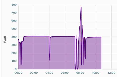

Potverdriedubbeltjes: #elgahybernation slaat hier nu ook toe zónder lange tijd stand-by. Vanochtend wakker geworden met een Elga die sinds half een op 400W stond te pruttelen. Toch wat te weinig bij 0 graden buiten.
Twee keer herstarten volgens de uitgebreide procedure helpt niets. En toen moest ik weg. Niet fijn.

Nee, flow verandert niet. Het lijkt een regeltechnische samenloop van omstandigheden als er vrij snel na opstarten een defrost wordt gevraagd.
Vanochtend:
Afbeeldingslocatie: https://tweakers.net/ext/f/L4glpEW4t64MsOh1MDzxzVlJ/full.png
Herstart om 7.20
Nogmaals herstart om 7.35
Tweede keer doet hij even zijn best, defrost, Bammm. In de 400 W modus. En ik ben nu niet thuis....
#elgahybernation

Bram-Bos schreef op maandag 8 januari 2018 @ 10:45:
Vanochtend:
Herstart om 7.20
#elgahybernation
Hoe zag de grafiek er voor half 1 uit?
Is het niet zo dat iedereen met de elgahybernation problemen een lage flow heeft?

Daannn1987 schreef op maandag 8 januari 2018 @ 10:50:
Hier mijn data van de afgelopen 48h:
https://snapshot.raintank...Yhj77i7IWTT1CjastCV8jLZ0x
@Tomexergie heeft geen lage flow, maar wel #elgahybernation. Van de anderen weet ik het niet.
Idee nu: als je retour-water té koud is geworden, en je hebt betrekkelijk weinig systeeminhoud, dan probeert de Elga / Toshiba te defrosten, maar dat lukt niet (te weinig thermische energie), waardoor de buitenunit in een soort beveiligingsstand schiet. Een lage flow versterkt dit natuurlijk. Zou dit plausibel zijn?

Ik ben ook tegen een "probleem" aangelopen. In de afgelopen 30 dagen heeft de elga 'snachts 3 keer de ketel aangestuurd, het is of elga of ketel, anders krijg ik een flow error. De ketel staat ingesteld op een ta van 45 graden, helaas neemt de elga het niet weer over, pas als ik hem van de spanning afhaal. Zelf denk ik dat mijn retourtemperatuur te hoog blijft terwijl de thermostaat wel warmte vraagt, iemand enig idee hoe ik de elga weer zover krijg dat hij als het buiten weer wat warmer hij zelf weer aan de slag gaat?

peer schreef op maandag 8 januari 2018 @ 14:43:
Wat gebeurt er precies als 'de elga het niet weer over' neemt? Staat hij dan gewoon op stand-by? Of stuurt hij blijvend de gasketel aan?
Waarom verlaag je je Ta van de gasketel niet nog verder?

@Bram-Bos Ik zit juist te denken aan het verhogen van de Ta van de CV ketel. Het lijkt er namelijk nu op dat de warmtevraag van de thermostaat blijft bestaan, wat volgens mij duidt op dat de aanvoertemperatuur die nu gekozen is te laag is.
Zeker ook omdat hij de de Elga en CV niet hybride gebruikt zou ik juist zeggen dat een hogere aanvoertempeatuur voor hem het probleem eenvoudig oplost.
Sowieso is 45 graden aanvoer aan de lage kant, de Elga schakelt pas af/uit bij een retour hoger dan 42 graden, dacht ik.

peer
oeps
Met de 45 graden blijft het in huis netjes op de ingestelde 20 graden, ik kan voor vannacht de ta van de ketel wel verhogen, kijken hoe hij het morgenochtend doet.
de elga blijft de ketel op dat moment aansturen, vanavond bespreek ik dit ook met de installateur, ik wil sowieso kijken of hij de firmware kan updaten

@Bram-Bos Hier heb ik alleen problemen met de Elga als zijn retour temperatuur te laag blijft.
Buiten unit ontdooit op dat moment niet meer goed en vervolgens gaat de elga pendelen en komt wel op vermogen maar er komt geen warmte meer uit.
Hoeveel flow ik heb, meet ik niet.
Maar de flow meters staan op 1.5 liter p/m,

  • Bram-Bos
  • Registratie: December 2015
  • Laatst online: 27-09 16:05
Daannn1987 schreef op maandag 8 januari 2018 @ 20:37:
@Bram-Bos doet de ELGA ondertussen weer "normaal" ?
Dank voor de belangstelling!
Na harde reset vanmiddag doet hij weer zijn ding, maar moet nog wel weer in het oude ritme komen. Die resets spoelen ook alle routine weg uit zo'n Elga.
Echt stom dat #elgahybernation nu zelfs kan ontstaan zónder een lange stand-by door tijdelijke warmtebronnen e.d. Nu dus totaal onvoorspelbaar.

  • Bram-Bos
Daannn1987 schreef op maandag 8 januari 2018 @ 21:35:
Top goed te horen..
Ja dat heb ik ook al eens doorgehad.. duurt toch snel 24h voor hij weer in het ritme zit.
Vindt het wel erg vreemd ja.
Wel was er gisteren overdag erg veel zon waardoor de ELGA toch bijna 3 uur uit is geweest.. Heb jij dit niet gehad?
Nee, gisteren was een prima dag, maar Elga is nauwelijks uit geweest.
Ik heb de uitgebreide logging software nu weer aan staan. Kijken of ik hem kan betrappen.
