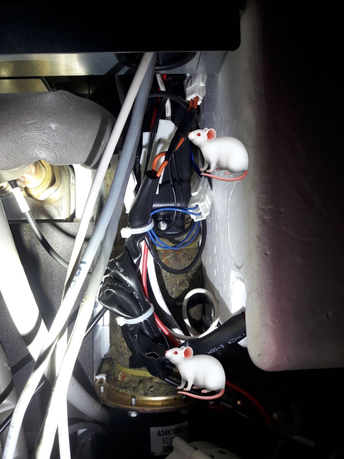

  • Paul C
  • Laatst online: 27-09 15:44
Paul C schreef op dinsdag 2 januari 2018 @ 16:37:
@Dre @mightym @Rol-Co @Domba Bedankt voor jullie input. Hij doet het weer, maar ik weet niet waarom. We gingen hem net open maken om wat het e.e.a. te controleren, maar toen bleek hij weer op te starten en nu staat hij te verwarmen. 8)7 We hebben hem toch nog even open gemaakt en alle stekkers aangedrukt voor de zekerheid en we gaan nu maar in de gaten houden of het probleem terug keert. :)
Hij bleef toch problemen geven. Vandaag even wat verder onderzocht:
Afbeeldingslocatie: https://tweakers.net/ext/f/pdjmrJ5HZ8JQpODb7tCWhWgt/full.jpg
We hebben er nu wat isolatietape omheen gedraaid en een paar muizenvallen in de warmtepomp gezet. Hopen dat dit het probleem oplost en dan binnenkort als het wat warmer is even kijken of we die warmtepomp wat beter muisproof kunnen maken. 8)7
  • Daannn1987
  • Laatst online: 19:27
Paul C schreef op zondag 7 januari 2018 @ 18:52:
Ok wtf :') Muizen in je WP... weer eens wat anders dan marters in je auto...
Succes en wijsheid ermee :+
Wow, altijd aan kabels knagen he, wat hebben die beesten daar mee?

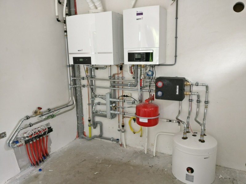

Je weet dat Nefit een paar eisen stelt aan de woning voor ze een WP uitleveren aan de installateur voor installatie, zeker bij een bestaande woning zoals:
-Woningen ouder dan 20 jaar en/of matig geïsoleerd, altijd in samenwerking met een externe warmtebron
-Warmteverliesberekening van de woning opgesteld door een externe specialist.
-Woning voorzien van minimaal HR++ glas of beter
-Woning is voorzien van spouwmuurisolatie, dakisolatie en kruipruimte-isolatie niet ouder dan 20 jaar
-Vloerverwarming of laagtemperatuur convectoren in alle vertrekken of een combinatie van beide systemen
-Vloerverwarmingssysteem niet ouder dan 20 jaar minimaal 10cm hart op hart (nog beter 8cm hart op hart)
-Vloerverwarmingssysteem gelegd in slakkenhuispatroon, groepen niet groter dan 10m2
-Vloerverwarming voorzien van een pomploze verdeler of door installateur pomploos te maken.
-Binneninstallaties ouder dan 10 jaar moeten aantoonbaar gespoeld zijn en voorzien zijn van een beschermmiddel en filters.
-In geval van een all-electric installatie dient er een 400V aansluiting aanwezig te zijn of te worden verzorgd.

Wil zelf installeren... en ik zag dat warmteservice online dat hun die nefit warmtepompen verkopen...
monoblock + 190l binnenunit a 6750euro ongeveer.
Krijg ik daar dan een lijstje bij dat ze hem van nefit alleen in bedrijf stellen als ik aan die hele lijst met voorwaarden voldoe???
  • Ramon_1984
  • Registratie: November 2016
  • Laatst online: 20:40
Guido87 schreef op zondag 7 januari 2018 @ 20:17:
Neej ze zullen vragen naar welke installateur ze mogen leveren.
Nefit stelt veel eisen, en 1 daarvan is dat je hem niet zelf mag instaleren.
  • Domba
  • Laatst online: 21:19
Volgens iemand die de training voor WP installatie van Nefit heeft gedaan, kan je niet zo maar bestellen voor DIY

@Guido87 Bosch maakt geen warmtepompen, dat doet IVT. Bosch heeft IVT gekocht in 2005 om de kennis in huis te halen, IVT ontwikkeld al warmtepompen sinds 1970. Natuurlijk is IVT veranderd door Bosch.
Slim genoeg houden ze wel alle sterke merknamen aan om direct sterk in de markt te staan.
Een gemiddelde klant in Nederland zal waarschijnlijk sneller een wp van Nefit kopen dan van Junkers of Bosch. Nefit zit nagenoeg binnen bij iedere installateur in Nederland, dat geeft klanten een vertrouwd gevoel.
Als "ketel fabrikant", wat ze eigenlijk niet meer zijn, lopen ze ver voor op de rest.
Als je bijvoorbeeld remeha ziet, heel groot, maar lopen bijzonder ver achter.
Ze hebben sinds kort ook een warmtepomp....
Moest hard lachen om een vertegenwoordiger van Remeha pas op een beurs. Heel zenuwachtig en als een kleuter begon hij uit te leggen hoe het werkte. Je zag hem denken....Ik snap zelf niets van wat ik nu sta te vertellen :')
Ik heb hem maar hartelijk bedankt en sterkte toegewend toen vertelde dat Remeha "mee moest doen" met de rest, maar hij vond het zelf maar niets een wp.
O ja...Warmteservice kan hem jouw niet leveren, want Nefit levert gelukkig niet direct aan warmteservice.
Je kunt hem waarschijnlijk wel in je winkelmandje gooien en dan via warmteservice een installateur kunnen krijgen die hem gaat leveren en installeren.
Ze willen namelijk niet dat hun naam te grabbel komt door onjuiste installatie van hun systemen. (zie lijstje van @Domba )
Alpha innotec doet ongeveer hetzelfde.
Na overleg zal die lijst niet keihard gehanteerd worden bij een enkele tekortkoming, maar ze bekijken iedere situatie waar de wp terecht komt.
Het is weer eens wat anders en als DIY Tweaker snap je het misschien niet, maar ik wel.
Ze beschermen de klant, zichzelf en ondersteunen de, vaak nog, onwetende installateur.

a-verkoopt het b-installeert het c-doet ibs(jij)
dat is in bijna de hele wereld het verdienmodel natuurlijk.
Dat verdienmodel valt wel mee. Ik, C, ben in dienst bij dezelfde werkgever als B.
Alleen C hangt dit niet in anderhalve dag aan de muur en wil het liever ook niet doen.
B vind het geweldig en doet het graag Afbeeldingslocatie: https://tweakers.net/ext/f/W09ci3iV887jZwSTUvtnN09G/full.jpg
En B kan en wil zich niet verdiepen in alle settings.
Die vind al die leidingen veel interessanter.
Van B lopen er wel 50 rond bij ons, C is maar in z'n uppie.

B vind het geweldig en doet het graag [afbeelding]
Haha leuke reactie. Ja ik begrijp je volledig. :)
Mooie installatie, er is minimaal 1 van die 50 installateurs een vakman.
en als ze installatie goed werkt, hebben ze ook een goede ibs. ;)
