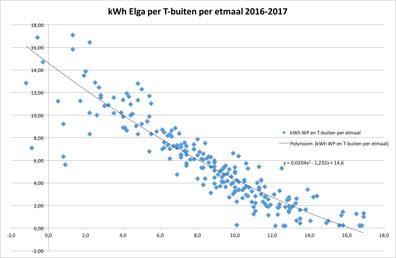

Ik heb zoiets gemaakt voor 2016-2017, maar dan met de Tb door mij gemeten (niet gecorrigeerd dus, en geen graaddagen).
Afbeeldingslocatie: https://tweakers.net/ext/f/PMgoWGBGdgMK8ylclRtsokP0/full.png
Er is geen echt discrete sprong omhoog in verbruik onder de 4/5 graden. Het gaat wel exponentieel
Edit: ook even met graaddagen:
Afbeeldingslocatie: https://tweakers.net/ext/f/ACrQbLCFsEv59eHJw5aNepbU/full.png
[ Voor 7% gewijzigd door Bram-Bos op 06-01-2018 21:52 ]

Bram-Bos schreef op zaterdag 6 januari 2018 @ 21:35:
Er is geen echt discrete sprong omhoog in verbruik onder de 4/5 graden. Het gaat wel exponentieel.
Niet echt exponentieel. Jouw benaderingstrendlijn is trouwens kwadratisch, maar ook niet echt goed. Als je aanneemt dat de COP lineair gaat met het temperatuurverschil dan krijg je een gebroken functie: lineair gedeeld door lineair. In het plaatje hieronder heb ik dat gedaan voor verschillende jaren.
Afbeeldingslocatie: https://www.few.vu.nl/~treur/brokenmodel2013-2015.jpg

  • Bram-Bos
  • Registratie: December 2015
  • Laatst online: 27-09 16:05
Jan Treur schreef op zondag 7 januari 2018 @ 06:07:
I stand corrected.
Hoe ziet jouw gebroken functie eruit?
Wand-temperatie in een A+++-monument uit 1865 met een Pana Mono. Gasloos sinds juli 2017. De afsluitboete bestaat niet
Rol-Co schreef op zondag 7 januari 2018 @ 08:54:
Tuurlijk scheelt dat iets, maar de meesten draaien om en nabij de 30 een uitzondering daar gelaten, dat geeft echt niet zo'n groot verschil.
Wat wel het verschil kan maken is vol gas verwarmen op warme dagen, daar gaat je gemiddelde van omhoog.
Met andere woorden, onnodig (te)veel. ;)
De kamertemperatuur is voor de COP niet van belang, alleen Ta en automatisch dus de Dt.
Iemand die de WP laat draaien met een lage Ta terwijl de Tb hoog is zal een prachtige COP hebben, maar iemand die met een thermostaat de WP uitzet omdat de gewenste kamer temperatuur bereikt is verbruikt ondanks de gemiddeld slechtere COP geen stroom.
@Bram-Bos Hoe brengen jullie e.e.a. dan in lijn met het proportionele warmteverlies van een een woning ?
  • Bram-Bos
Verwijderd schreef op zondag 7 januari 2018 @ 11:14:
Ik denk (maar @Jan Treur kan dat vast beter uitleggen):
- warmteverlies woning is lineair met Tb
- COP daalt lineair met lagere Tb
De combinatie is een min of meer kwadratisch uitziende functie.
Zijn aanname was een constante COP.

  • Jan Treur
  • Registratie: Februari 2016
  • Laatst online: 04-09 11:58
Bram-Bos schreef op zondag 7 januari 2018 @ 10:00:
I stand corrected.
etmaalverbruik = verliesratio*(Tbuiten - Tbinnen)/[C + A*(Twater - Tbuiten)]
waarbij A en c constanten zijn A is negatief en geeft de steilheid van de COP afhankelijk van het temperatuurverschil aan.
[ Voor 20% gewijzigd door Jan Treur op 07-01-2018 11:38 ]

  • Bram-Bos
Jan Treur schreef op zondag 7 januari 2018 @ 11:37:
Mooi. Wat zijn bij jou de waarden van de constanten?

  • Jan Treur
Bram-Bos schreef op zondag 7 januari 2018 @ 11:38:
Moet ik na gaan zoeken; die heb ik over de jaren ook af en toe bijgesteld, mede i.v.m. veranderingen in het huis en aansturing. Als je de COP waarden weet, kun je die eerst lineair benaderen, dan heb je A en C. In mijn geval kan dat niet want ik heb geen gemeten COP waarden.
[ Voor 20% gewijzigd door Jan Treur op 07-01-2018 11:52 ]

Is er ergens een grafiek, of de onderliggende data, te vinden van het verloop v.d. COP, van de Panasonic 5kW, bij wisselende buitenT's in 'laboratorium' omstandigheden en bij verschillende Ta-waardes ? Op basis hiervan zou je dan de afwijkingen redelijkerwijs moeten kunnen benaderen welke met buitenT/RV/Wind ed. te maken hebben.
EDIT:
Hoe verloopt de COP van een W/W WP in relatie tot dalende brontemperaturen, die heeft nl. geen last van defrosts ?
[ Voor 15% gewijzigd door Verwijderd op 07-01-2018 12:29 ]

  • Bram-Bos
Jan Treur schreef op zondag 7 januari 2018 @ 11:50:
n00b vraag: hoe trek ik A en C uit elkaar als ik mijn COP weet?

  • Tomexergie
  • Registratie: Maart 2014
  • Laatst online: 17-09 20:13
Verwijderd schreef op zondag 7 januari 2018 @ 12:14:
EDIT:
Dit is al een jaar geleden op het forum gepresenteerd voor de Elga. Deze zal niet veel afwijken van de Panasonic. Met echte meetgegevens op basis van aflezingen op de warmtemeter op gespreide momenten. Dus Ta, Tb , E, W en gelijktijdig afgelezen(COP=W/E). Daarbij is een kwadatische benadering benadering gegeven:
COP= 0,0025(Ta-Tb)^2-0,251(Ta-Tb)+9,5407
Afbeeldingslocatie: https://farm1.staticflickr.com/614/31882709124_ce4d21a25e_z.jpg
Je kunt er lineaire stukjes uithalen met raaklijn in de grafiek of de formule te differentieren naar Ta of Tb.
