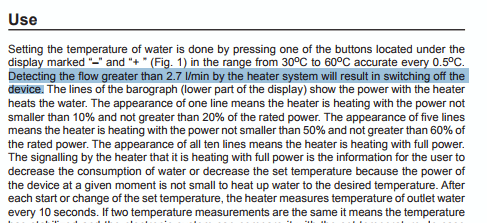

Alleen is een doorstromer op deze manier toe te passen en achter de warmtepomp (SWW-uitgang) te plaatsen zonder dat hij onnodig inschakelt op het moment dat het niet nodig is?
Die doorstroomverwarmer stel je output temperatuur op in. Dus als je het er met 45graden instopt en output die je instelt is 45graden. Dan neemt doorstroomverwarmer geen stroom op. Heb alleen weleens wat gelezen over de hoeveelheid water die er doorheen kan stromen. Begrensd? Maar daar moet iemand die dit weet even antwoord op geven? @Auijtdehaag heeft volgens mij wel verstand van zo'n ding....
Ja hoor dat kan. Je stelt de temperatuur in tot hoever hij moet verwarmen en als de temperatuur eronder komt verwarmt hij bij.
Kijk eens naar een Clage doorstroomverwarmer van 11-13,5 kW die kunnen 7.7 l/minuut verwarmen met nog een temperatuurverhoging van 25K.
Kan die clage meer water leveren als temperatuurverhoging die nodig is kleiner wordt?

Ik zie in de installatiehandleiding dat de heater stopt bij een flow groter dan 2,7l/m. Ik ga ervanuit dat dat een fout is en dat hij juist begint bij die flow. Klopt dat denk je? Anders heb ik er niets aan namelijk... Er staat vreemd Engels in die handleiding. Enig idee waar dat product gemaakt wordt?
Edit: Ik zie dat het uit Polen komt. Dat verklaart een hoop...
Ja, dat is de tapdrempel. Je hebt dus een minimale vraag nodig van 2.5 l/m.

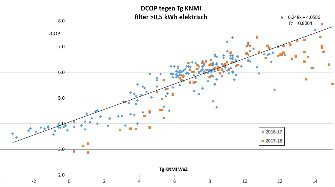

  • Tomexergie
  • Registratie: Maart 2014
  • Laatst online: 17-09 20:13
Uit de monitoring gegevens kun je niet alleen individuele verschillen bekijken maar ook de performance van een l/w warmtepomp t.o.v. het afgifte systeem. Voor de SCOP(jaar) hebben we nog maar 12 deelnemers maar voor de COP van december maar liefst 26.
De SCOP ligt van zelfspreken wat hoger dan de COP van maand december, maar i.h.a. kun je zeggen dat
uit de trendlijn blijkt dat een CV systeem met overbemeten radiatoren maar 0,5 punt lagere (=10%) COP oplevert t.o.v. vloerverwarming. Een stimulans om de CV van oude woningen te boosten.
Er is toch wel een behoorlijke speiding dat interessant is voor onderzoek.
Afbeeldingslocatie: https://farm5.staticflickr.com/4588/38628029775_8d8fc2a883_b.jpg
Voor individuele verschillen kunnen de forumleden hun eigen WP in deze plaatjes aanwijzen hoeveel ze boven of onder de trend zitten.
Zeker voor een te lage performance is onderzoek waard. Een aantal mogelijkheden:
* te hoog ingestelde WAR
* maakt geen gebruik van de inverter (aan/uit bedrijf)
* afstand bi-bu units groot (bij split)
* hydraulisch slecht ontwerp/ ingeregeld
* flow te laag; slechte warmteoverdracht in de condensor
* ventilator buitenunit krijgt te weinig lucht
* vervuiling
* slecht ontwerp warmtepomp
enz
Enige relativering is op z'n plaats: warmtepompen die ook bij lage buiten temperaturen draaien zullen het slechter doen t.o.v. wp's die al eerder afkappen, maar besparen wel meer energie. Gelukkig hebben we nog geen extreem koud weer gehad en de wp's van de deelnemers draaien allemaal ook bij 0C/-2C

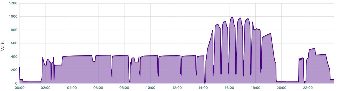

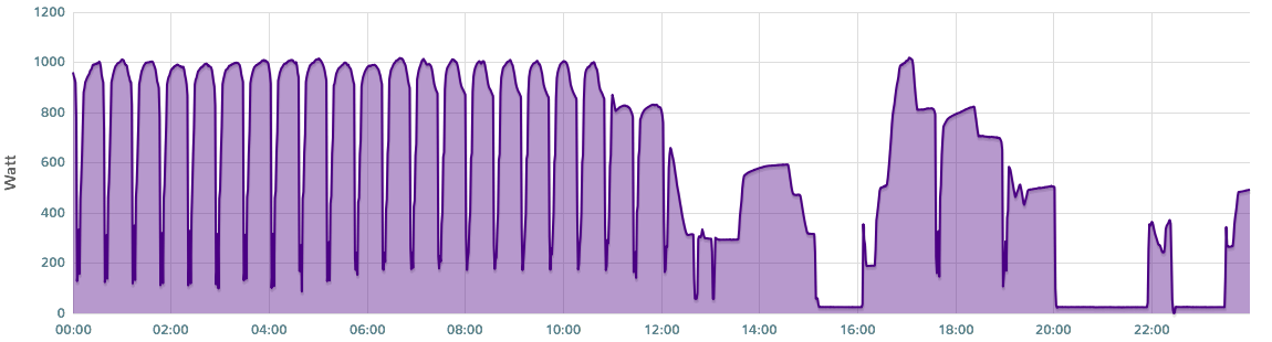

Invloed van defrosts, zijn die mogelijk 'anders' dan gemeten op een andere manier ?
Afbeeldingslocatie: https://tweakers.net/ext/f/cbbLxRUcPve4PNExJ2zIbzLK/full.png
Een aanpassing aan de buitenT zou naar mijn idee in een 7 uurs periode i.p.v. zoals in het plaatje 4*510W+3*580W=3780W geweest zijn. De grafiek laat in diezelfde periode 510+510+570+730+580+580+580=4060W zien.
Het electrische 'verlies' is 280W als ik het zo beredeneer. Element is niet bijgekomen.
Vollasturen in december 2017 en COP.
5kW------ 327---4.24
7-7.5kW- 268---4.11
>7.5kW-- 260---3.98
In december zijn er theoretisch 744 draaiuren mogelijk.
7-7.5kW- 268---4.11
>7.5kW-- 260---3.98
Meten is weten. @Barmbos heeft met zijn multical de afkoelenergie van de woning bij een defrost precies gemeten. Het viel wel mee i.v.m. de korte tijdsduur. Elektrisch ook eenvoudig vast te stellen Energie=vermogen*tijd. Bij 280W en 5 minuten is dat 24 Wh en dus 0,023 kWh. Dus elekrische gebruikt een defrost weinig. Het gaat om de warmte die daarna extra moet worden aangeleverd, en jij meet die niet niet Brambos wel via de koelenergie E2 op de Kamstrup.
Tomexergie schreef op zaterdag 6 januari 2018 @ 12:21:
Die 280W dient als 280Wh gelezen te worden, sorry voor de onduidelijkheid.
EDIT:
Ik kijk naar de uurverbruiken en de 'afwijkingen' daar in. Weerstechnisch is er geen reden naar mijn idee om zo veel extra te gaan gebruiken, blijft de defrost over volgens mijn 'boerenverstand' methode.
EDIT2:
In mijn dagverbruiken waar ik kWh/gd bijhoudt zijn de 'afwijkingen' op de zgn. defrost-dagen onevenredig veel hoger dan op dagen dat de gemiddelde dagT slechts 1 a 2C hoger is. Het warmte-verlies van een woning is proportioneel met de deltaT tussen binnenT en gem. buitenT. Het hogere, 20-40%, kWh/gd moet dus naar mijn mening in het defrost-gebruik gezocht worden. Niet de 'paar minuten' van onttrekken van energie uit het afgiftesysteem alleen, maar de gehele cyclus. Je meet alleen wat je meet.
EDIT3:
Hier slaat de WP ongeveer 20min. af, je zou in een ideale wereld dus een 1/3 lager uurverbruik mogen verwachten. In de werkelijkheid is het echter 'slechts' (510-440) / 510 = 13.7%, minder dan de helft van wat je zou mogen hopen. Een optimale COP haal je alleen bij 'continu zo laag mogelijk'.

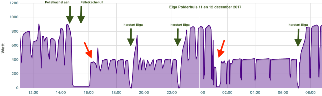

8)7 8)7 Waarom wordt ik, na een ruim 14-urige run op 20c, afgestraft met een ELGA-dip van 40 min., na een handmatige verhoging op de HCMT van 0,5c ????????????? :( :(
Afbeeldingslocatie: https://tweakers.net/ext/f/qnok9uGf7VLvu9VgQH8MmJK6/thumb.jpg

Al eens eerder opgemerkt: ik zie een veel groter warmteverlies t.g.v defrosts. Een defrost kost bij mij zo'n 400Wh.Verschil tussen Pana en Elga?
Vorig stookseizoen kwam alle defrost-warmte uit het CV-water; dit stookseizoen heb ik de heater vrijgegeven en ik zie dat die bij elke defrost wordt ingeschakeld.
In een grafiek van DagCOP tegen de gemiddelde dagtemperatuur T-buiten (Tg KNMI) kun je in het vorige stookseizoen de defrosts al terugvinden in een lagere DCOP, maar dit stookseizoen is de verslechtering van de DCOP door de heater dramatisch. Ik schat het verschil op 1 punt DCOP.
Afbeeldingslocatie: https://tweakers.net/ext/f/h9IJ1aF3hMRyR5EVk4rItqVb/thumb.png
zonnepit ; L/W WP Pana MDC05F3E5

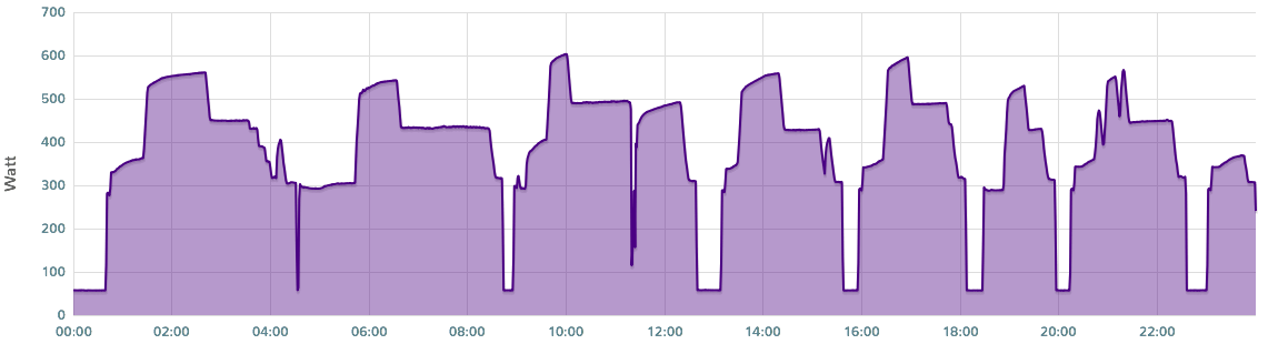

Die 45 minuten zal toch afhankelijk zijn van het gevraagde vermogen, ik neem aan dat de frequentie bij jou een hele andere is dan bijv. bij [~Bram-Bos
Uit deze reeks uurvebruiken valt toch redelijk eenvoudig de extra kWh als gevolg van die ene defrost te halen lijkt me ?
Afbeeldingslocatie: https://tweakers.net/ext/f/ev3pX8esNzdXICzhTTskvXVo/full.png

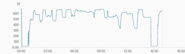

Die 45 minuten zal toch afhankelijk zijn van het gevraagde vermogen, ik neem aan dat de frequentie bij jou een hele andere is dan bijv. bij @Bram-Bos
De periode tussen defrosts varieert wel enigszins met het gevraagde vermogen. Zie bijv 29-12 2017:
Afbeeldingslocatie: https://tweakers.net/ext/f/uKrgasjnxPyXXxJvB89Y6Mfu/full.png
Bij 400W zit er meer dan anderhalf uur tussen
Bij vol vermogen (circa 1000W) gaat het om 40-45 minuten.
bij 600W zit er een uur tussen.

Ja, heerlijk. En dan was dit nog een dag met #elgahybernation (wat nog niet is opgelost).
De dag ervoor is meer 'typisch':
Afbeeldingslocatie: https://tweakers.net/ext/f/JJQAyLkcqZSyMCtii4BXWuJ8/full.png
En nee, dit is nog met firmware 15,3 ofzo
[ Voor 4% gewijzigd door Bram-Bos op 06-01-2018 20:37 ]

11/12 december veel #elgahybernation
Afbeeldingslocatie: https://tweakers.net/ext/f/UtTmD9mRJ2WB4D6Gnz6zjee8/full.png
13/12 pas vanaf 20.00 uur #elgahybernation:
Afbeeldingslocatie: https://tweakers.net/ext/f/QSTv1D6RByMkLhBH2F3C4Doz/full.png
[ Voor 4% gewijzigd door Bram-Bos op 06-01-2018 20:40 ]

@Bram-Bos
Hmmm... ;)
Zie toch liever zoiets:
Afbeeldingslocatie: https://tweakers.net/ext/f/JdayktmhwMnWVe5kT2oOPB9q/thumb.jpg
Kunnen ze de hele regeling (waar niemand iets van begrijpt) van zo een elga er niet uit slopen en vervangen voor iets bruikbaars?
[ Voor 5% gewijzigd door AUijtdehaag op 06-01-2018 20:46 ]
