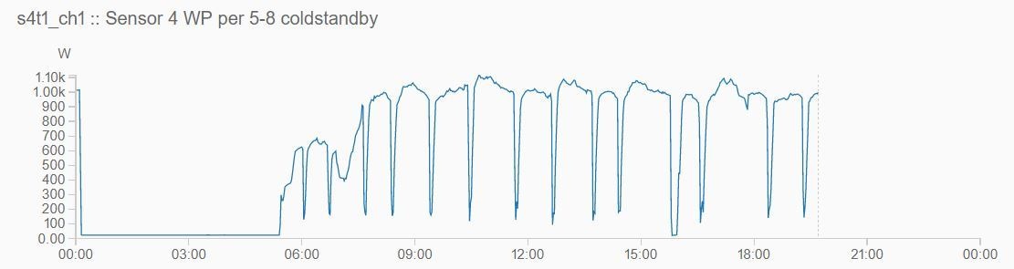

  • amarkest
  • Laatst online: 27-10 17:59
Bram-Bos schreef op donderdag 14 december 2017 @ 19:39:
Je kunt een eenvoudige test doen, door je T-set zodanig te verlagen dat de Elga een tijd lang (> 2 uur) uitgaat. Doe dit wel met buitentemperaturen die defrosts waarschijnlijk maken (<4˚C). Kijk wat er gebeurt als de Elga weer aanslaat.
Jij had toch net nieuwe firmware?
klopt, afgelopen maandag geflashed.
vannacht heeft ELGA lang in standby gestaan en ging vanmorgen netjes modulerend weer naar volvermogen met regelmatig defrosts

  • Aziraphale
amarkest schreef op donderdag 14 december 2017 @ 19:34:
@Aziraphale @Bram-Bos @Oxellaar
Hoe kan ik bijdragen aan een test met mn nwe firmware?
hoeveel elektrische kachel kwhs moet ik inzetten om ander gedrag van de ELGA te forceren?
gelukkig geen last meer van flowgeklooi. dus heb wat meer tijd om eea te testen.
een kacheltje onder de kamerthermostaat zetten wellicht?
Dat laatste zou een optie zijn. :-) Het gaat er ok dat de Elga uitschakelt doordat de ruimte-T langere tijd te hoog is. Daarna krijg ik dit gedrag. Bedenk me nu ineens: Wat zou er gebeuren als de Elga uitschakelt doordat de ruimte-T stijgt door (bijvoorbeeld) de zon?

  • amarkest
Ik denk het vanavond niet gaat lukken(WAF WAF WAF), zal vannacht een poging doen.

  • amarkest
wordt de muur waar de thermostaat aan hangt, misschien teveel opgewarmd?
kan de thermostaat ergens anders hangen om dit uit te testen? Hang 'm ff naast de ELGA of zoiets?
[ Voor 9% gewijzigd door amarkest op 14-12-2017 20:30 ]

  • amarkest
amarkest schreef op donderdag 14 december 2017 @ 20:24:
Zet de kamerthermostaat ff uit als de houtkachel aangaat, wellicht neemt ELGA de kamertemperatuur dan niet mee in zn algoritme/historie?

  • Aziraphale
Lijkt me sterk, want dan zou de temperatuur op de thermostaat niet meer dalen. En die daalt bij mij wel tot onder het setpoint.
De thermostaat hangt trouwens tegenover de houtkachel, maar tegen de muur van de meterkast en die is niet echt warm. Ik zie de temperatuur op de thermostaat ook dalen als ik de kachel uit laat doven.
[ Voor 17% gewijzigd door Aziraphale op 14-12-2017 21:49 ]

  • Aziraphale
amarkest schreef op donderdag 14 december 2017 @ 19:48:
Die grafiek bevestigd weer mijn vermoeden dat het een firmware-kwestie is. Waardoor ging hij bij jou in standby? Nachtverlaging, of geen warmtevraag?

  • amarkest
Aziraphale schreef op donderdag 14 december 2017 @ 21:45:
nachtverlaging naar 18,4c

  • amarkest
Aziraphale schreef op donderdag 14 december 2017 @ 21:59:
Erm... Geen idee.... Maar ik moet zeggen dat die ik van die van mij ook niet meer weet dan dat het die-is-die-er-op-zat-toen-hij-geplaatst-werd. En aangezien mijn installateur geen update-tool heeft (heeft volgens hem alleen Techneco) zal het de firmware van de productiedatum zijn.
@Daannn1987
bij mij zit er een sticker op de zwarte doos op de printplaat.
Installateur kan bij techneco kabel en tool kopen.
[ Voor 5% gewijzigd door amarkest op 14-12-2017 22:05 ]

  • wervisser
  • Laatst online: 17-10 11:52
@Rol-Co @reneeke1970 @Verwijderd
Vandaag heeft de WP tussen 04:45 - 12:10 uur gewoon helemaal uit gestaan. De enige reden die ik hiervoor kan bedenken is de ruimte thermostaat. Zoals gezegd heb ik deze eens hoog gezet (>25graden) en dat resulteerde in het inschakelen van het element om de Ta te verhogen. Dit komt, denk ik, door de 30% afhankelijk van de ruimtethermostaat.
Als eerste heb ik een aantal dagen geleden de stooklijn verhoogd. De reden hiervoor is een stukje uit de handleiding waarin stond dat dit een logische stap zou zijn. Ik zit op stap 7 (goed/koud) en zou dus de stooklijn moeten verhogen. Het lijkt mij persoonlijk echter beter als ik de WP kan forceren de hele dag op een Ta van 28-30 te laten draaien. Daarmee moet ik het hele huis op de gewenste temperatuur kunnen krijgen wanneer ik de voetventielen juist inregel.
Afbeeldingslocatie: https://imgur.com/MJVew7A.jpg
Op advies van @Rol-Co ben ik begonnen met het aanpassen van de flow naar de radiatoren boven. Ik vermoed echter dat ik dit andersom moet doen. Beneden knijpen, zodat de WP daar 'harder' voor moet werken om vervolgens een deel van de warmte boven te krijgen waar ik het eigenlijk ook wil hebben. Zodra de woonkamer dan de ingestelde temperatuur heeft bereikt, zal de WP alsnog weer uitschakelen.

@wervisser
Lijk mij een logsiche keuze; afgiftebron dichtst bij warmtebron = flow knijpen (druk opbouwen) en afgiftebron verst weg bij warmtebron = flow open (weinig druk)

nieuweling87 schreef op vrijdag 15 december 2017 @ 07:45:
Is hier toevallig ook een soort van uitdraai langsgekomen hoeveel een lucht/water warmtepomp per maand verbruikt? Ik heb namelijk het idee dat die van ons onwijs veel stroom verbruikt. Iedere keer als ik op de slimme meter kijk, dan verbruik ik zo`n 2 kwh. Op het moment dat ik kijk staan er verder geen grote apparaten aan (denk aan vaatwasser, wasmachine, computer, tv enz.)
1 november stond ik nog op de -94kwh en nu al op +650kwh. Nu is het wel zo dat wij een beetje hebben lopen tobben met onze MV WTW. Deze blies alleen maar koude lucht (8graden). Ze hebben deze gereset en is het wel lekker in huis.
Ons huis is heel goed geïsoleerd. RC waardes allemaal volgens bouwbesluit of hoger. HR++ glas met coating.
Ik ben toch een beetje angstig naar de hoeveelheid stroom die de warmtepomp en boiler gebruikt.
Heb een nibe SM20 binnen met F2040-8 buiten. Boiler van 300 liter, deze staat op zuinig ingesteld. Vloerverwarming beneden. Staat nu op 20.5 graden constant. Badkamer 20 graden en bijkeuken en hal 18 graden. Boven de verwarmingen uit, behalve bij de kinderen op 1.
En dan nog zo`n MV met WTW. Aangezien dit moest in ons luchtdichte huis. Verder geen grote stroomvreters in huis.
Al met al heb ik het idee dat onze installaties toch best wat stroom verbruiken. Is dit normaal?
Verbruik hier in december is al 458 kwh hier. Ook 300L sww. Vv en radiatoren.
