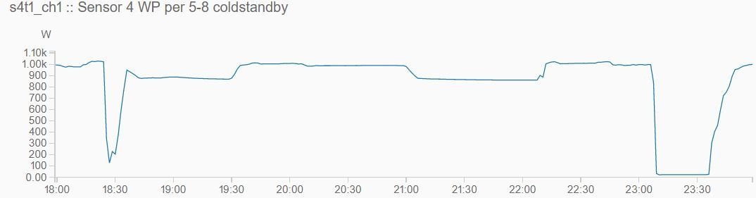

Gisterenavond nog ff een test van 30 min. met verhoogde KT van 26c dmv el.rad. gedaan. ELGA ging daarna er weer vol tegenaan. test van vannacht kon niet doorgaan vanwege andere prio.
Afbeeldingslocatie: https://tweakers.net/ext/f/y5pPM3OZicYVEUAm25juOK6O/thumb.jpg

amarkest schreef op vrijdag 15 december 2017 @ 09:53:
@Oxellaar @Aziraphale @Daannn1987
Ook @Bram-Bos @Daannn1987 @Oxellaar Bevestigd mijn beeld, al is het een vrij korte periode. Ik slinger vanavond de houtkachel weer eens aan, kijken wat hij vannacht doet. Dan heb ik morgen na een reset ook direct een mooie grafiek voor Techneco/Toshiba.

Beste mensen,
Vanwege een druk en hectisch (werk)weekje, ben ik niet eerder in staat geweest om terug te komen op dit toch wel vervelende issue. Wel had ik beloofd om terug te komen met nieuws zodra de monteur geweest is.
Nu hebben we redelijk goed nieuws - hoop ik... :F
De afgelopen week bleef het rare verbruik zich manifesteren. Mijn energierekening zag ik omhoog schieten en de huistemperatuur om laag. We hadden gelukkig wel warm water :)
In de loop van de week kwam ik erachter dat ik dus wel een storing kreeg ik op de thermostaat. Deze storing zat er 100% eerder niet in (zie ook de foto van vorige week). De code luidde 50. Vandaag kwamen de monteur en ik er snel achter dat er twee issues spelen.
De E50 melding kwam voort uit het feit dat de compressor oververhit raakte en zich uitschakelde. De compressor bleef maar draaien omdat de sensor die in de boiler zit (deze zit in een soort buis geschoven) los gekomen was en helemaal naar onderen was gezakt. Hierdoor gaf de sensor een temperatuur van ~51 graden boiler temperatuur aan, waardoor de compressor constant warm water wilde bij produceren terwijl dit (toen de sensor terug op de juiste plaats was geduwd én bevestigd) gewoon keurig 62 graden was. De P50 melding was hiermee opgelost en hierdoor is ook verklaard waardoor de temperatuur in huis nauwelijk omhoog kwam - omdat water altijd voorrang krijgt boven kamertemperatuur.
Het tweede probleem, het stroomverbruik, lijkt na overleg met een binnendienst techneut van Itho Daalderop te komen door een aangepaste programmering om bij bepaalde situaties het E-Element tóch vrij te schakelen. Schijnbaar is er dus een methode bij Itho warmtepompen om de uitsluiting van het inschakelen van dit element bij het drukken op een toets, te omzeilen. Dit zou bewust gedaan worden omdat sommige warmtepompen in onze wijk niet bij machte bleken om de kamertemperatuur naar de gewenste instelling te krijgen. Isolatie waardes die blijkbaar niet goed genoeg zijn - forse vorst, etc.
Nu is de programmering aangepast en zou het elektrische element dus niet meer uit zichzelf mogen aanspringen. Ook zou het nu moeten zijn, omdat de boiler zijn temperatuur netjes haalt, dat de compressor nu gaat werken om de kamertemperatuur omhoog te krijgen. Het stroomverbruik ziet er momenteel goed uit, de temperatuur nog niet zo. Maar dit heeft echt dagen nodig (zo schijnt) om er wat significants bij te produceren.
Al met al goed nieuws en we houden zeker vinger aan de pols.
Nog ter aanvulling; de brontemperaturen en brondruk zagen er allemaal prima uit. De compressor functioneert prima en ook zijn er geen andere problemen in de pomp of het systeem waargenomen. Dus dat lijkt allemaal goed te zijn! Nu hopen dat met de huidige (niet eens extreme) temperaturen, het systeem op basis van alleen de warmtepomp exclusief elektrisch element in staat blijkt om de temperatuur van 20.0 naar 21.0 te krikken.
