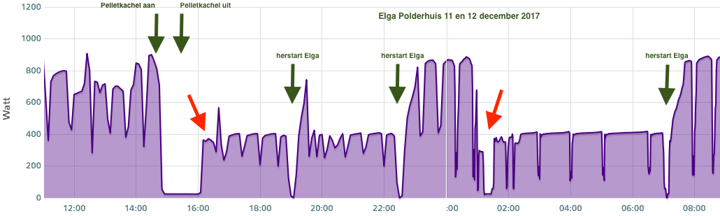

Aziraphale schreef op woensdag 13 december 2017 @ 11:16:
Ik denk dat dat laatste het geval is, want als ik de houtkachel aan heb gaat de Elga uit doordat het in de woonkamer boven de 19,5 komt. Pas als de woonkamer weer is afgekoeld komt de Elga weer in bedrijf en dan blijft hij dus hangen. Doordat jouw el. rads niet de hele woonkamer op temperatuur stoken blijft de Elga bij jou draaien en heb je dus dit probleem niet.
Ik heb hier hetzelfde als jij. Bijvoorbeeld eergisteren: zie deze grafiek
Afbeeldingslocatie: https://tweakers.net/ext/f/sIO3CjmRZQT7uedBm907rsmH/full.png
Mijn theorie was dat na een lange stilstand de T-retour zo koud is geworden, dat de Toshiba, danwel de Elga uit veiligheidsoverwegingen op een heel laag niveau gaat draaien als de buiten-T defrosts vereist. Maar dat blijkt toch niet op te gaan. Elga toert bv. om 7.30 uur weer wél lekker op na een herstart.
Het is bovendien zo gek, dat hij blijft hangen in dit gedrag. Als je niks doet kan dit dagen doorgaan.
Zal eens aan Techneco vragen of dit een feature of een bug is.
In de tussentijd is het raadzaam om bij pelletkachel gebruik de T-set flink te verhogen zodat de wp ook blijft lopen.
#Elgahybernation

Bram-Bos schreef op woensdag 13 december 2017 @ 11:35:
Hij blijft er inderdaad eindeloos in hangen en Techneco kwam bij mij niet met een bevredigend (eigenlijk met geen) antwoord op mijn vraag hierover, dus ik ga zo eens even bellen.
T-set verhogen (dus eigenlijk zelf een open haard stand inbouwen) vind ik ook weer zo wat, want dan ga ik dus eigenlijk dubbel stoken. Het voorkomt misschien wel het 600-watt-probleem, maar gaat aan de andere kant weer volkomen in tegen mijn idee van zo min mogelijk gas verstoken.

Aziraphale schreef op woensdag 13 december 2017 @ 12:48:
Ja, dat is ook een onhandige workaround. Die openhaard-functie in de iSense zet de ketel op WAR. Ik weet wel zeker dat dit niet werkt met de Elga, als die op RAR staat.
Ik heb dus hetzelfde probleem, graag aan Techneco vragen, dan wacht ik jouw antwoord af.

Tomexergie schreef op woensdag 13 december 2017 @ 13:27:
Is gebeurd. Kun jij dit probleem inmiddels naar believen reproduceren?
#Elgahybernation
[ Voor 3% gewijzigd door Bram-Bos op 15-12-2017 20:56 ]

Bram-Bos schreef op woensdag 13 december 2017 @ 13:46:
Ik zal morgen de houtkachel weer eens aanzetten.
  • Aziraphale
  • Laatst online: 22:20
Tomexergie schreef op woensdag 13 december 2017 @ 13:32:
Ik heb de Toshiba dus open gehad. Voor zover ik kon zien zit er alleen een printplaat in voor de motor(inverter) sturing verder geen elektronica. Alles wordt aangestuurd via de binnenunit.
Ik bedoel de print in de binnenunit. :-)
Tomexergie schreef op woensdag 13 december 2017 @ 13:50:
Tevens @Bram-Bos : Ik kan er de klok op gelijk zetten wat dit betreft: Houtkachel stoken = Elga niet hoger dan ongeveer 600 watt.
Ik heb net de installateur gebeld en die wil graag alle info die ik heb op de mail, dus ik ga hem een verhaal sturen met eventueel grafiekjes erbij (heb nog wel een paar screenshots uit Domoticz liggen). Hij gaat dat dan doorzetten naar Techneco, zodat die een servicemonteur langs gaan sturen om de boel te bekijken en ook direct de fimrware te updaten. Ben heel benieuwd...
[ Voor 49% gewijzigd door Aziraphale op 13-12-2017 13:58 ]
  • Bram-Bos
  • Registratie: December 2015
  • Laatst online: 04-10 20:31
Mooi. @Oxellaar, ben jij dit probleem ook weleens tegen het lijf gelopen. Jij wil toch ook wel eens hout stoken, meen ik?
#Elgahybernation

Aziraphale schreef op woensdag 13 december 2017 @ 13:51:
OK. Geef gelijk even door dat er drie aparte cases zijn van dit fenomeen: jij, @Tomexergie en ik.
#Elgahybernation
Wand-temperatie in een A+++-monument uit 1865 met een Pana Mono. Gasloos sinds juli 2017. De afsluitboete bestaat niet

Bram-Bos schreef op woensdag 13 december 2017 @ 14:14:
Doe ik!
