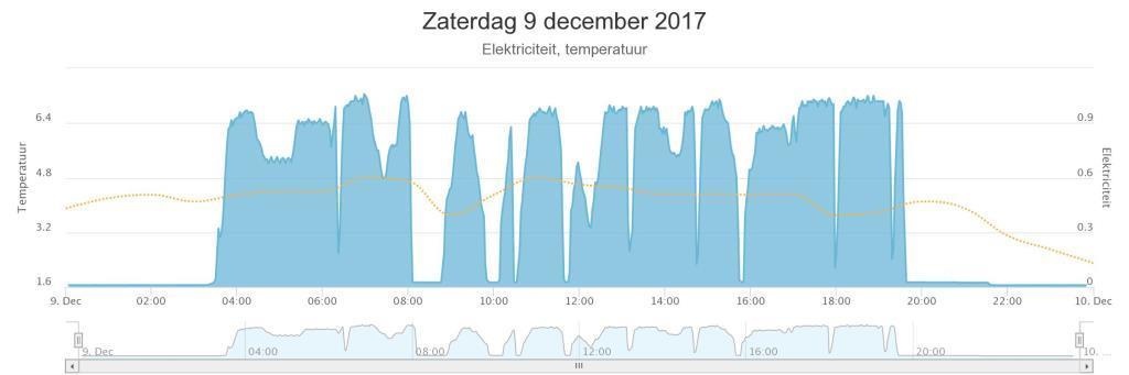

Ik ben weer aan het tweaken. Ik heb de pompsnelheid met 1/3e terug geschroefd. ELGA pompt nu met 10.5 liter/minuut.
Eens kijken wat voor effect dat gaat hebben :)
Duurzame nerd. Veel comfort en weinig verbruiken. Zuinig aan doen voor de toekomst.
Wat ik allemaal getweakt heb, 0, uitsluitend de 'standaard ingestelde' WAR/stooklijn aangepast aan het energieverlies van mijn woning in relatie tot mijn afgiftesysteem. KISS.
sind 15:05 weer 'rechte streep' gedrag. Afbeeldingslocatie: https://tweakers.net/ext/f/GByfm0srwDgGiHCOuF3b1G7z/full.png

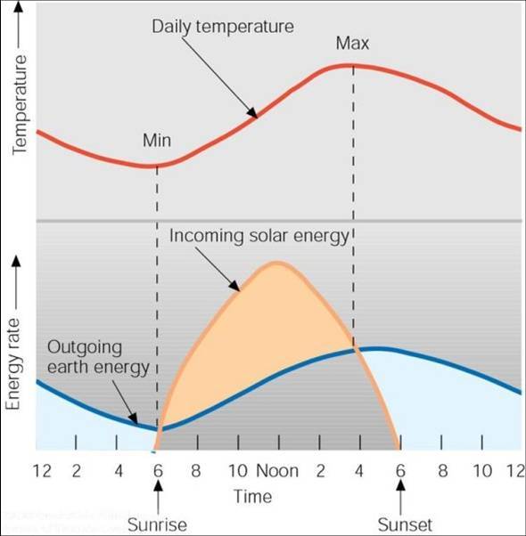

Wolly schreef op woensdag 13 december 2017 @ 12:16:
Het koudste deel van de dag is net voor zonsopgang, in de winter dus je SWW-run niet supervroeg in de ochtend starten }:O
Bron
Klopt, die doe ik dan ook zo rond het middaguur :) Voordeel is ook dat dan de opbrengsten van de panelen pieken dus het mes snijdt (zeker als de saldering afloopt) aan twee kanten :)

  • Oxellaar
Bram-Bos schreef op woensdag 13 december 2017 @ 13:57:
Mooi. @Oxellaar, ben jij dit probleem ook weleens tegen het lijf gelopen. Jij wil toch ook wel eens hout stoken, meen ik?
Ik stook nagenoeg iedere dag en herken totaal niets van dat gedrag.
Afbeeldingslocatie: https://tweakers.net/ext/f/hHDrKHWoJfTWo2s2HGOsTneF/full.jpg
Zo ziet bij mij nagenoeg iedere dag eruit. Hier is om 19.30 de houtkachel aangegaan, 22.00 het laatse blokje erop en daarna laat ik hem uitbranden.
Om +/- 3.30 komt de Elga weer bij om de 19.5 vast te houden.

Oxellaar schreef op woensdag 13 december 2017 @ 21:16:
Het is andersom, Toshiba is overgenomen door Carrier.
Of beter, United Technologies, waar Carrier onderdeel van is, sluit een joint venture met de HVAC tak van Toshiba.
Dank hiervoor! Goed om te weten dat het ook anders kan.
- Zou het een firmware-kwestie kunnen zijn? Ik draai de 15.0 of misschien 15.1 (vanaf feb 2017). Jij draait denk ik 15.3. Welke firmware hebben @Tomexergie en @Aziraphale?
- Piekt jouw ruimte-T heel veel hoger dan normaal als je hout stookt?
#Elgahybernation

  • Aziraphale
  • Laatst online: 22:36
Bram-Bos schreef op woensdag 13 december 2017 @ 21:31:
Inderdaad goed om te zien dat het dus wel kan, alleen is inderdaad de vraag wat dan bij @Oxellaar anders is dan bij ons.
Ik heb mijn Elga sinds eind februari, maar heb geen idee welke firmware er in zit. Het is in ieder geval niet de nieuwste, dus het zou zomaar met nieuwe firmware opgelost kunnen zijn.
Mijn ruimte-T zat maandagavond ongeveer 1 graad boven de temperatuur op de thermostaat en dat leverde het probleem al op.
