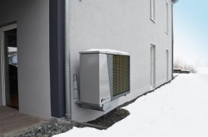

In juli dit jaar komt een heel mooie machine van Alpha Innotec op propaan uit: de lucht/water monobloc warmtepomp LWDV. Kan bij -22 nog water van 70 graden maken.
Zie ook:
https://www.lwdv.eu/
http://www.nathansystems....p-lwdv-van-alpha-innotec/
Kan terugmoduleren tot 25%. Geen element nodig voor SWW verwarming.
Kost waarschijnlijk wat, maar dan heb je ook wat.
Afbeeldingslocatie: https://www.woonwijzerwinkel.nl/wp-content/uploads/2018/02/warmtepomp1-300x199.jpg
Interessant!
De FAQ vermeldt dat de prijs vanaf medio 2018 bij je installatuur is op te vragen, maar vermeldt wel dat de RVO subsdie waarschijnlijk 2100 euro gaat worden. Is daar al iets uit af te leiden qua prijs (ballpark, uiteraard)?

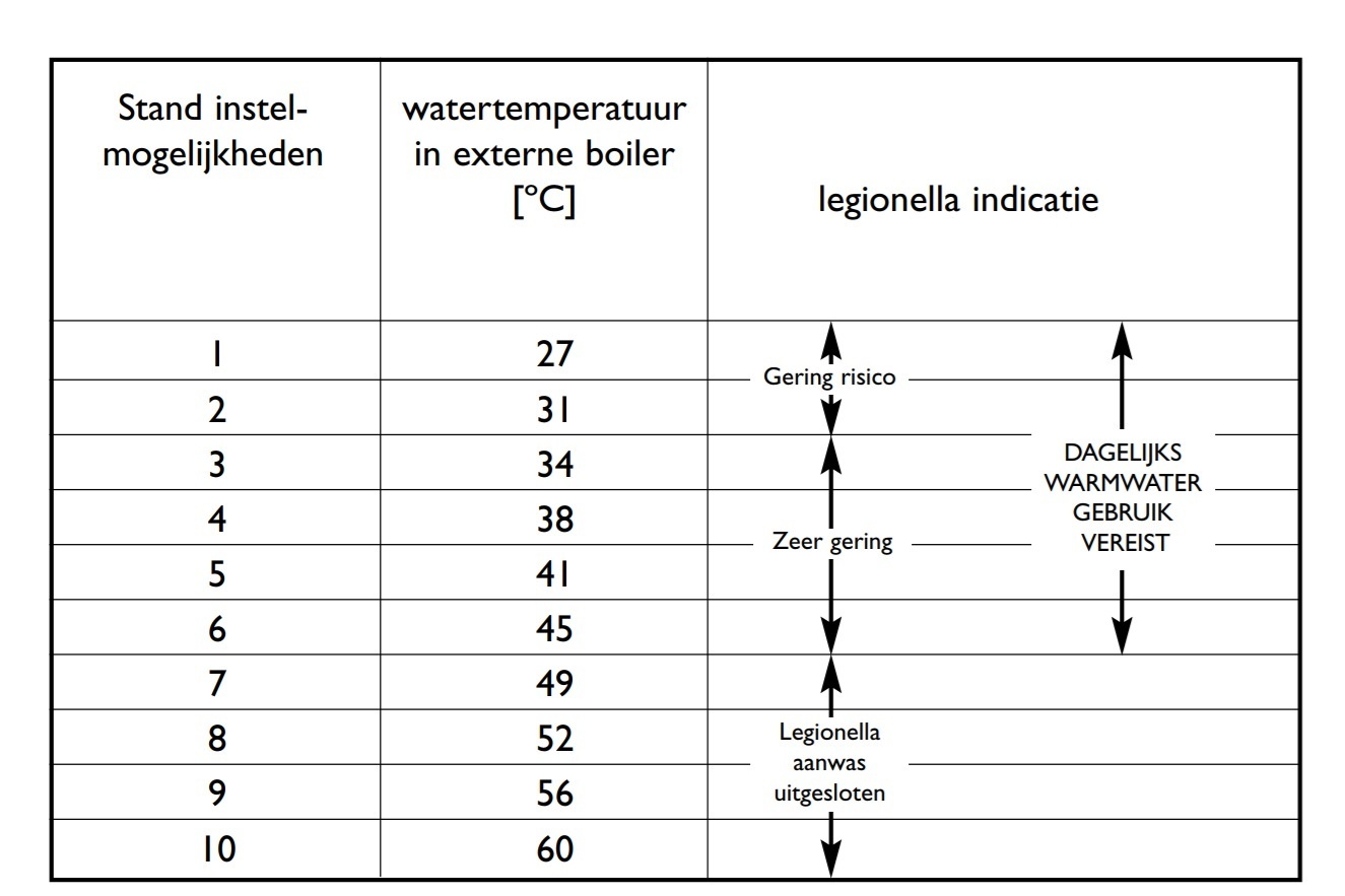

Skyaero schreef op maandag 16 april 2018 @ 09:03:
Wanneer je de veteranenziekte wel serieus neemt
Hoe groot is volgens jou de kans op legionella als het water nooit langer als 2 dagen in het vat zit :?
Legionella ontstaat door langdurig (weken) stilstaand water onder de juiste omstandigheden.

Grolsch schreef op maandag 16 april 2018 @ 10:10:
Ik zou je toch eens inlezen in legionella en legionellabestrijding. De casus die jij bijvoorbeeld noemt (langdurig stilstaand water) is nu net een casus waar de kans juist laag is (omdat legionella bacterie aeroob is en bij zeer langdurige stilstand alle zuurstof gebruikt heeft en vervolgens dood gaat).
Alleen de boiler af en toe verhitten is niet voldoende, je zult ook alle (!) leidingen moeten doorspoelen. Ga je dat elke week handmatig doen?
Het voorschrift dat aan het tappunt (voor mengen) de warmwatertemperatuur minimaal 55 graden Celsius moet zijn is er niet voor niets.
Er wordt in dit topic (en andere duurzaamheidstopics) nog veel te licht gedaan over zaken als legionella en (drink)waterkwaliteit.
De legionellabacterie kan je ernstig ziek maken met een serieus risico tot overlijden.
  • maartenmoerman
  • Laatst online: 20-08 12:40
Ik gebruik op het moment WAR nog, maar ik heb nog geen flauw idee hoe het nu feitelijk in de praktijk goed gaat werken, want ik woon er nog niet, en ik weet ook niet hoe de reactie tijden van mijn massa zijn.
Vooralsnog moet ik wel zeggen dat het lijkt te werken, maar het heeft meerdere situaties nog nodig. Afgelopen 4 weken niet echt in mijn nieuwe huis geweest ivm reizen voor het werk, en heb hem gisteren pas weer aangezet.
  • Ikkeja33
  • Laatst online: 15-10 12:45
Al een tijd bezig met extra isolatie, tunen verwarming, besparen electra en zoveel mogelijk PV plaatsen. Helaas is het oppervlak voor PV beperkt maar dat is niet anders.
Huidige situatie: Gezin van 5 personen, hoekhuis uit 2011, ventilatie type C 8)7 , 3710Wp op ZW, intergas kombi kompakt HRE 36/30 8)7 , vloerverwarming begane grond en radiatoren op 1e en 2e verdieping.
Huidig jaarverbruik na salderen: 3300kWh (300kWh na salderen) en 1230m3 gas waarvan +- 300 voor SWW.
Het heeft de voorkeur om op den duur gasloos te gaan maar ik loop vooral aan tegen de ruimte die e.e.a. inneemt. De huidige CV hangt op zolder in het 'washok'. Hier hangt ook de omvormer. Ook al zou de vloer het aankunnen, wat ik betwijfel, er is hier eigenlijk geen ruimte voor een combinatie van met warmtepompboiler (zou ongeveer 300 liter nodig hebben) door een schuin dak.
Aan de zijkant van het huis heb ik de mogelijkheid om 'een' buitenunit te plaatsen. Aan die kant van het huis lopen ook de aanvoer- en retour leiding van de vloerverwarming, via een leidingkoker/koof naar de kruipruimte.
Eerste gedachte was om een splitunit te nemen en de leidingen aan de buitenkant van het huis naar boven te brengen. Nadeel hiervan is een goot aan de buitenkant en een extra apparaat binnen vlak bij de cv-ketel.
Tweede gedachte is een monoblock. Nu is de vraag, is het mogelijk om een monoblock direct op de aanvoer- en retour leiding van de vloerverwarming aan te sluiten? Dan zou ik de CV-ketel alleen voor SWW gebruiken en deze hier op een ander moment een oplossing voor kunnen bedenken. Voordeel: geen extra binnenunit
  • Oxellaar
Skyaero schreef op maandag 16 april 2018 @ 10:43:
Alle leidingen doorspoelen ter desinfectie doet sowieso niemand. Ook degene niet die trouw hun programma draaien iedere week.
Dus dat risico is bij @Grolsch niet groter dan bij andere.
Daarbij is de koudwaterleiding een even groot risico en die kun je al helemaal niet desinfecteren.
Legionella moet je per situatie bekijken en afwegen wat de risico's zijn.
Maar een systeem wat dagelijks gebruikt wordt op alle tappunten en aangelegd is door een installateur die de regels kent, heeft weinig kans op besmetting.
Maar vooral dat laatste gaat nogal eens fout.
Maar geef dan eens aan wat een normaal huishouden wel zou moeten doen, en wat bij mij thuis het risico is :?
Douche wordt hier meerdere keren per dag gebruikt, net zoals alle andere tappunten van warm water.
Het water in de boiler zit er niet langer in als 1 á 2, doe eens heel wild 3 dagen. Watertemperatuur in de boiler wordt eenmaal per dag naar 45 graden gehaald, bovenin het vat is het dan 50+ .
Wat kan en moet een NL gezin als wij nog meer doen ?
En misschien nog wel pakkender, hoe groot is de kans dat het gebeurt in NL :? Zover ik weet is er in NL nog nooit iemand overleden aan Legionella in een normale gezinssituatie / woonsituatie.
Ook denk ik dat de helft van de Nederlanders niet eens weet wat legionella is, en gerust 3 weken op vakantie gaan en daarna gaan douchen zonder leidingen te spoelen. Het gevaarlijkste is misschien wel de tuinslang die met 30+ graden buiten ligt voor dagen, en daarna wordt aangesloten op de sproeier als verkoeling voor de kids.

Oxellaar schreef op maandag 16 april 2018 @ 11:55:
Grolsch schreef op maandag 16 april 2018 @ 11:59:
Wel even weer terug naar de context van mijn opmerkingen. @Verwijderd vroeg waarom warm tapwater met een temperatuur hoger dan 45 graden celsius nodig was. De achtergrond van die vraag (maar dat is mijn invulling) is om de aanvoertemperatuur van SWW lager dan 45 graden te hebben om een hogere COP van de warmtepomp te behalen. Ik merkte op dat legionella dan een serieus risico is.
In een gewone "CV" woning aangelegd door een erkend installateur is dit dus allemaal niet ter sprake, omdat de temperatuur van het water aan het tappunt boven de 55 graden celsius ligt, waardoor er voldoende risicobeheersing is. Je hoeft dus geen leidingen door te spoelen, want dat gebeurt dus al vanzelf.
Koud water is geen even groot risico. Lees je even in in de groeisnelheid van legionella voordat je dit soort beweringen doet.

VAN GAS LOS
De nieuwe alpha innotec LWDV is dé oplossing voor het een-op-een vervangen van de CV-ketel. De combinatie van hoge CV-water temperaturen, natuurlijk koudemiddel, fluisterstil bedrijf, modulerend en energiezuinig maakt dat de nieuwe LWDV een gamechanger is, die in heel veel gevallen direct inzetbaar is. De LWDV maakt het mogelijk dat een groot deel van de 7 miljoen woningen met een gasaansluiting sneller en zonder grote verbouwing van het gas afgehaald kunnen worden.

Skyaero schreef op maandag 16 april 2018 @ 12:56:
De theorie ken ik, maar nu even de praktijk.
Ik heb het nog even nagevraagd bij de afdeling die over legionella preventie gaat.... Koudwaterleidingen zijn absoluut het grootste risico.
Als er bijvoorbeeld bij campings, sportcomplexen of gymzalen van gemeenten een monster wordt genomen, dan is het warme systeem vaak schoon. Maar het koude juist niet.
Denk aan de vulkraan voor de cv, de leidingen voor de brandslanghaspel. Koudwaterleidingen te dicht langs cv, of vloerverwarming.
De koudwaterleiding die als toevoer naar een boiler loopt, die door warmtegeleiding van de hete boiler opwarmt. Dus nog voor de beveiliging (inlaatcombinatie) zit er al legionella.
Allemaal koudwaterleidingen. En, waar het hele circus mee begonnen is, het "koude" water in het bassin op de Floriade. Die besmettingsbron was ook koud en was opgewarmd door de omgeving.

Oxellaar schreef op maandag 16 april 2018 @ 15:15:
Alle voorbeelden die je noemt zijn dus situaties die niet voor kunnen komen als je volgens de norm aanlegt. Brandslanghaspels zijn verzegeld en voorzien van dubbele terugslagkleppen. Als je ze niet gebruikt ontstaat dood water en is de bacterie dood. Mensen misbruiken de BSH echter om plantjes water te geven. Vulkraan CV geen risico want daar zit zelfs een CA klep tussen en het water gaat direct de CV in en komt nooit in aanraking met mensen.
Heetwater leidingen (met recirculatie) zijn nooit een probleem. Koudwaterleidingen welke opwarmen in plafonds en kunnen opwarmen door slechte isolatie, lage doorstroomsnelheid (hoofdleidingen) en verkeerde ligging (naast CV) zijn de boosdoeners. In woningen heb je hier niet zoveel last van omdat aan het eind van de leiding meestal een toilet zit en goed doorstroomt. Maar voldoende verzorgingstehuizen gedaan waar het koudwater net schoon was en de leidingen na mengkranen besmet omdat deze niet boven de 40 graden komen. Sporthallen waren ook berucht omdat ze met een centrale mengkraan 40 graden maakte en dan dit verdeelde naar de douches. Precies wat je met een boiler op 40 graden doet.
Ontsmetten doe je door een legionella programma te draaien en alle leidingen en tappunten door te spoelen op 70 graden.
Je mag tegenwoordig heet waterleidingen ook niet meer isoleren zodat ze zo snel mogelijk afkoelen.

kmf schreef op maandag 16 april 2018 @ 15:19:
De koudwaterleidingen in huis zijn 20graden warm heb ik gezien. Ik heb namelijk op alle leidingen in de ketelruimte een thermometer gehangen om het verloop van de temperatuur te zien.
Bij jouw thuis? In deze tijd van het jaar gaat het meestal wel goed qua temperatuur.
Maar wat in de zomer?
Maar nogmaals, over woonhuizen met redelijke bezetting maak ik me geen grote zorgen.
@Pietje555 Een CA keerklep is niet verplicht bij een cv ketel lager dan 45kW. Die zit er dus lang niet altijd.
En niemand kan er zeker van zijn dat die kraan alleen voor de cv bijvullen wordt gebruikt.
Recirculatieleidingen kunnen zeker een probleem zijn als ze tever afkoelen onderweg.
Ze moeten met minimaal 60 terugkomen bij de boiler.
En nu de regels... Welke kleine installateur kent die goed en maakt juiste tekeningen?
Maar goed.... Terug naar de warmtepomp ;)

  • hrt
  • Laatst online: 19-10 09:46
hrt
Tabel van nefit over Legionella.
legionella
24x170SF, oost (105 graden), 25 graden, Steca3600/ 5D, 17-40, 24-105, 70-200/ WH-MDC05F3E5, 50L E-boiler, Gasloos per27-01-2017
  • reneeke1970
  • Laatst online: 12:56
hrt schreef op dinsdag 17 april 2018 @ 11:58:
Mooi, ik kom boven 50 uit en dagelijks leeg, geen punt bij karwei
1 PVoutput . Dongen NB
Weer een geruststelling, maar wel een rare tabel, legionella vindt 35 tot 46 °C het lekkerst, dus waarom de kans bij 38 graden "zeer gering" is en 25 graden "gering" begrijp ik dan niet zo goed :P
maar genoeg geneuzeld over Legionella wat mij betreft, laten we het weer over warmtepompen hebben :P
