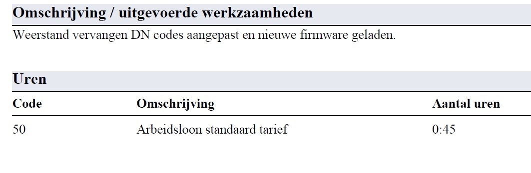

@Oxellaar
Klopt, idd bij mij had hij een soort interface kastje bij zich van Toshiba
Techneco mailde mij destijds:
“Wij vervangen zelf de weerstand gezien het feit dat er ook een DN-code aangepast moet worden.
Dat zijn parameters in het buitendeel, hier is een bedieningsmodule voor nodig.”

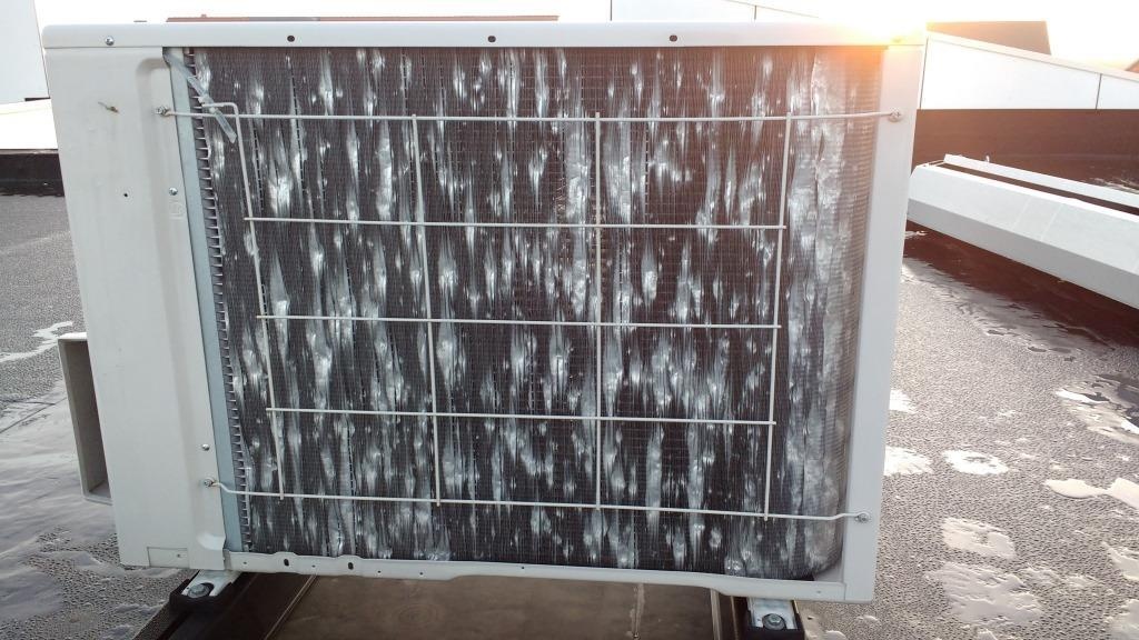

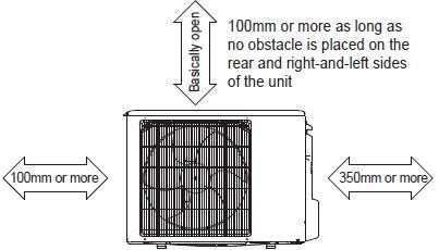

Andrehj schreef op vrijdag 13 april 2018 @ 21:44:
Buitenunit wel of niet onder een afdakje?
Om zulke hagelschade
[afbeelding] (en roest) te voorkomen zou ik onze buitenunit graag onder een afdakje of dakoverstek plaatsen.
Echter, voor de PUHZ-SW50VKA schrijft Mitsubishi het volgende voor:
Minimaal 100 mm vrij, maar liefst helemaal open aan de bovenzijde.
Voor de PUHZ-SW75YAA is het nog een graadje erger:
De bovenzijde moet dus zelfs helemaal vrij zijn.
Weet iemand waarom dit is? De bovenkant van de buitenunit is toch ook dicht? Iemand een idee waarom er geen dakje boven mag? :?
Ze bedoelen dat de bovenkant bereikbaar moet zijn, dus niet definitief wegtimmeren.
Als je omkasting makkelijk weg te halen is, dan is het geen probleem.
Mijn buitendeel van de Samsung is helemaal ingebouwd, maar binnen 5 seconden vrij en goed bereikbaar.
@Bram-Bos
Zie hier...
Afbeeldingslocatie: https://tweakers.net/ext/f/q2r9lr999TCTkneGJlIWk0Kq/full.jpg
Wat staat er in jouw servicerapport?

Oxellaar schreef op vrijdag 13 april 2018 @ 21:57:
@Bram-Bos
Zie hier...
:? Servicerapport :? Techneco is hier al een paar keer geweest in de afgelopen drie jaar, maar een servicerapport heb ik nog nooit gehad.

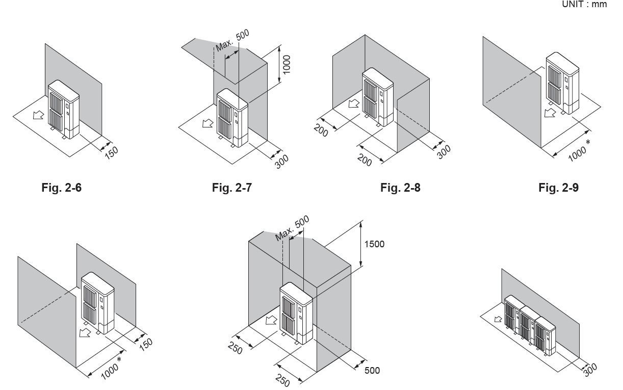

Zie hier:
Afbeeldingslocatie: https://tweakers.net/ext/f/OYAoiyqIapW686rNXSc1ziXV/full.jpg?nohitcount=1
[ Voor 7% gewijzigd door Naalroc op 13-04-2018 22:15 . Reden: plaatje toegevoegd ]
Zover ik weet kun je bij de Mitsu aan de bovenkant niets doen / onderhouden. Klep zit rechts voor, daarachter zit "alles".
PVOUPUT - 13.400WP - Twente
  • Naalroc
  • Laatst online: 02-10 21:22
Die fig 2-7 is wel verwarrend, wat is die 1000 mm boven de unit: max? min.?
Die maat wordt bij mij 100mm!
Daarom ga ik hem 300 mm van de muur plaatsen in plaats van de standaard 150mm, op fig 2-6

Naalroc schreef op vrijdag 13 april 2018 @ 22:34:
Afdak mag max 50 cm uitsteken tov voorkant WP

Duidelijk! maar die 1000mm? is dat maximaal waarbij die oversteek geldt, en daarboven geen limiet van oversteek?
Of is de oversteek max 500, als je oversteek minder dan 1000 is?
Zulke 'instucties' mogen toch niet zoveel vragen oproepen, lijkt mij

Naalroc schreef op vrijdag 13 april 2018 @ 22:52:
I do mind!
Áls je zowel boven als achter de unit een muur en plafond hebt moet de minimale afstand tussen unit en muur achter de unit 300mm zijn, boven de unit minimaal 1000mm en mag het dak maximaal 500mm lang zijn. Zo lees ik het.
Ook wel logisch, zo'n 14KW apparaat het aardig wat m3 aan lucht nodig.

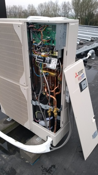

Gisteren de buitenleiding gereed gemaakt trouwens, ook de aansluiting naar het huis klaar. Volgende week weer verder met E en W werk binnen. :)
Afbeeldingslocatie: https://i.imgur.com/usjzsMJl.jpg
Afbeeldingslocatie: https://i.imgur.com/J5nc8t7l.jpg

Strak, ziet er netjes uit..!!!!
Met welke verf zwart gemaakt??
Niet met verf. ;)
Tesa tape professional, (tesaflex 53948) 19mm*25 meter.
O.a bij Breur in Rotterdam verkrijgbaar. http://breur.isero.nl/bou...tietape-zwart-19mm-x-25m/
Ik heb volgens mij ergens gelezen dat het heeft te maken of je de wp ook gaat gebruiken voor koeling. Vandaar die 150 of 300mm. Ik zal eens kijken of ik dat ergens terug kan vinden.

jebice schreef op zaterdag 14 april 2018 @ 21:02:
[...]Ik heb volgens mij ergens gelezen dat het heeft te maken of je de wp ook gaat gebruiken voor koeling. Vandaar die 150 of 300mm. Ik zal eens kijken of ik dat ergens terug kan vinden.
Ik heb de vraag betreffende de overhang van het dak en de 300 mm ruimte(waarin ik al voorzien heb), vandaag ook gemaild naar Alklima, bij hun mail adres op de website staat alleen de "info@.." er op.

Panasonic zou zo moeten werken:
Afbeeldingslocatie: http://oi67.tinypic.com/10ru9si.jpg
Het lijkt me dat voor die tijd de ventilator al volgas moet gaan draaien om de "Pipe Temperature" zo hoog mogelijk te maken.
[ Voor 4% gewijzigd door Dre op 14-04-2018 23:01 ]

Dre schreef op zaterdag 14 april 2018 @ 22:55:
Als een unit redelijk ingevroren is dan heeft een ventilator volgas laten draaien denk ik geen nut.
Zo te zien werkt het precies het zelfde als hier, zelfs dezelfde benaming, enige is dat ik die lijn kan veranderen per graad. @Oxellaar ;)
De droge defrosts lijkt me dan ook een foutje of verkeerde meting van de pipe sensor de lijn geeft gewoon een graad of 8 verschil, al is dat klein bij -5 en kouder, ik heb dat ook iets groter gemaakt omdat er bijna geen ijs in zat met die temperaturen.
Of een verkeerde luchtstroming zodat hij niet goed meet?

Ik als particulier had dus o.a. het probleem dat mijn element het niet deed. Alle schema's doorgespit, geen resultaat. Ook in dit topic niemand die de oplossing wist. Iemand van Alklima heeft me uitstekend geholpen, en door dat ze daar blijkbaar zelf e.e.a. hebben hangen toch het probleem gevonden.
Ik vind dat ze als importeur veel en veel meer doen als wat van hun verwacht mag worden. Het is helemaal niet vanzelfsprekend / logisch dat een importeur particulieren helpt.
Ik moet iedere keer dat ik de heater in een Mitsubishi zie aan jou denken.
koevlaas2 schreef op zondag 15 april 2018 @ 20:35:
En sinds dat hij werkt, 1 x getest, hij werkt, en sindsdien hard uit die schakelaar >:) heaters en elementen zijn voor mietjes >:) 8) :>

Ik wilde de mijne upgraden naar 9 kw 3 fasen, echter de ruim € 500,- die dit element moet kosten houdt mij voorlopig tegen.
Ik draai namelijk 1x per 14 dagen anti legionella en met het 2 kw element duurt dit uren, dus ik dacht we doen er 9 kw in dan gaat het lekker snel.
Nu gebruik ik het immersion element van de boiler en ik wil deze via de Ecodan gaan schakelen.
