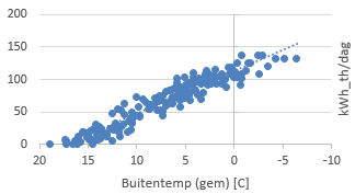

Zelf zit ik op ca. 6 kWh/gr.dg. Spreiding met buitentemperatuur en verbruik ziet er bij mij zo uit:
kWh verbruik met buitentemperatuur
Toch redelijk wat spreiding in het verbruik. Daar kun je verder over discussieren of dat komt door goede/slechte isolatie of andere zaken. Ik heb mijn huis redelijk nageisoleerd, waardoor ik het idee kreeg dat mijn stookgrens iets was verschoven van 18-19 C naar nu 16-17 graden.

Spreiding buitentemp en verbruik bij mij:
Afbeeldingslocatie: https://www.mupload.nl/img/pr13vfolkvcj.jpg

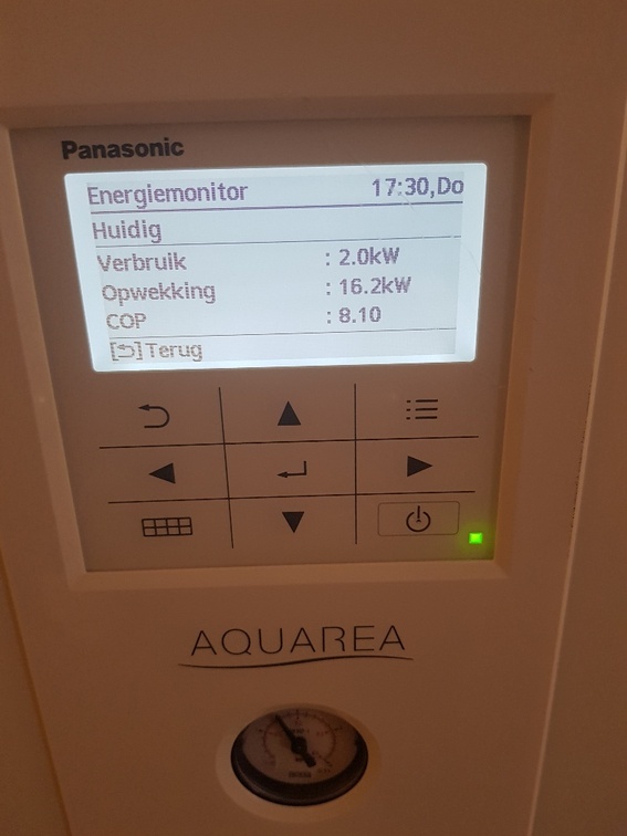

Als het klopt, toch wel leuk COP 8.10
Afbeeldingslocatie: https://tweakers.net/ext/f/qvI4zLyYEqOcThcLuybSSvTD/full.jpg
Maar ik twijfel enorm of de Energie monitor van Panasonic (H-serie) in orde is...
Ik heb net een verbruik van 1kW staan, terwijl mijn S0-meter 1,4 aangeeft... Best een verschil.
Iemand anders dit al gezien ?
Pana WC12H9E8 / 1000L

Panasonic is veel te optimistisch met monitoring.
Heb een Multical en kWh meter, geeft van scop een beter beeld..
2x L/L MHI 35ZS-W, L/W Panasonic 5 kW WC05H3E5, ZB Q-Solar 380L 10m2 & OEG 150L 3kW, 12600Wp Zuid, Gasloos sinds 2016, MG C GT, Waterluxe Duo 7, SigenStor 17kW+41kWh+11kW AC lader.
@BenEco veel, wat betekend dat in getallen ? Opgenomen vermogen te laag of geproduceerd vermogen te hoog of allebei ?
  • BenEco
Verwijderd schreef op donderdag 12 april 2018 @ 19:09:
Wat je zegt, Opgenomen vermogen en geproduceerd vermogen.
YouLess 2,51kWh en panasonic 1,4kWh voor Opgenomen vermogen vandaag.
[ Voor 17% gewijzigd door BenEco op 12-04-2018 19:24 ]

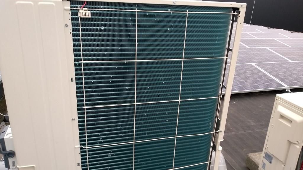

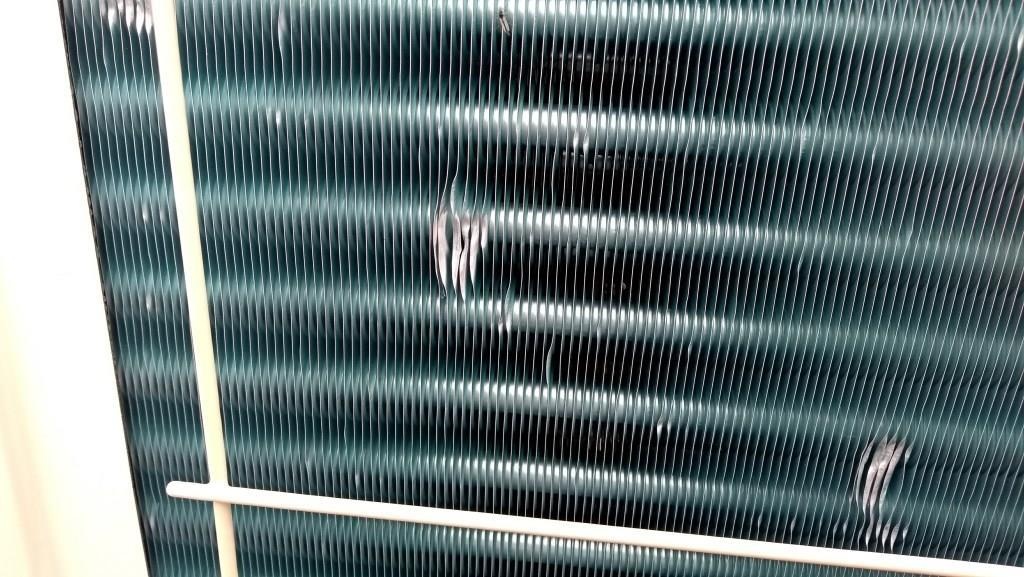

Heeft het bij meer mensen afgelopen week flink gehageld?
Kwam vanmiddag bij vijf buitendelen welke flink inslagen hadden op de condensor.
De twee Zubadan units hadden meer schade dan de kleine splitjes die er stonden.
Wel zonde, stonden er net een dag of twee
Afbeeldingslocatie: https://tweakers.net/ext/f/8fShg7xYtjSGTzkRSdZPxIM8/full.jpg
Afbeeldingslocatie: https://tweakers.net/ext/f/YfVH9Qei7vEioH3sX1NCX2LL/full.jpg

Oxellaar schreef op donderdag 12 april 2018 @ 20:11:
Oei, hoe groot waren die hagelstenen? Hier heb ik in mijn auto wel een paar honderd oneffenheden verzameld over de jaren heen. Altijd waren de hagelstenen 2 a 3 cm die dat deden. De auto van de buurvrouw is er een keer zodanig van gebutst geraakt, dat het gemaakt moest worden. Ziet er dus naar uit dat ik daar iets op moet verzinnen, ondanks dat hij aardig beschut staat.
Ik heb er een afdak boven *O*

  • Oxellaar
LangeFries schreef op donderdag 12 april 2018 @ 20:20:
Geen idee hoe groot ze waren, ze waren al gesmolten bij aankomst ;)
Maar helaas is het waarschijnlijk te weinig schade om bij de verzekering te claimen.
Dat was hier wel anders..... :X
Afbeeldingslocatie: https://tweakers.net/ext/f/Td9NPrJ4VDlDaQiJD5LDgZRA/full.jpg
Hier werd netjes een nieuw buitendeel vergoed incl. montage
@koevlaas2 Ook zonder afdak zal jouwe weinig schade krijgen van een hagelbui?

Oxellaar schreef op donderdag 12 april 2018 @ 21:07:
Even kammen joh, of condensorgedeelte vervangen :)
De mijne hangt aan de gevel en zal weinig hagelschade oplopen denk ik.

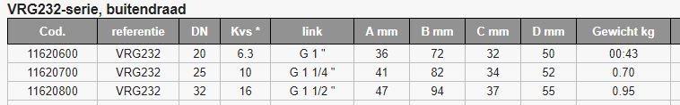

Naalroc schreef op donderdag 12 april 2018 @ 10:47:
Ik wil niet voor mijn beurt spreken, maar ik had de gegevens van die kleppen toevallig opgeslagen, zie hier
@koevlaas2 OK, net even aan gerekend, DN 20 kv=6,3 Debiet is 26 l/min=1,56 m3/h
Met deze flow is de drukval 6 kPa over de klep. Als ik het pomptype weet (en pomp stand) kan ik interpoleren wat er voor de rest van het hydraulisch systeem over blijft (met de pompgrafiek.)

Gasschuif schreef op donderdag 12 april 2018 @ 23:07:
Volgens mij een of andere Grundfos, maar niet met een digitaal display (zwart van kleur), ik weet zo 123 even niet welke.

Verwijderd schreef op donderdag 12 april 2018 @ 15:17:
Ik speel in dit voorbeeld toch helemaal geen rol naar ik aanneem ? @Enerziek 's voorbeeld gaat over geproduceerde kWh. Qua opgenomen vermogen, lees COP, is het helemaal een ..... Over J,F,M 10380,6 / 4038,0 = 2.57 en dat komt uiteraard door die enorm hoge Ta's voortkomend uit aanmerkelijk te weinig afgifte-oppervlak.
De cijfertjes in mijn staatje waren een gevalletje appels en peren.
Omdat ik vorige winter (zonder WP) wilde vergelijken met deze winter (met WP) heb ik alles bij elkaar opgeteld, dus totaal E en totaal G. Dat was de enige manier om die 2 winters met elkaar te vergelijken.
Voor COP-berekening moetje je natuurlijk beperken tot door WP+verwarmingselement opgenomen (dat was 3199kWh) vs door WP afgegeven (10381kWh). Dus COP was 3,24.
Hetzelfde geldt voor het getal kWh/graadagen; KWh omvat ook daarbij 'alles'. Bedoeld om te vergelijken of in mijn gedrag iets significants veranderd zou zijn. Niet te gebruiken voor andere vergelijkingen.
