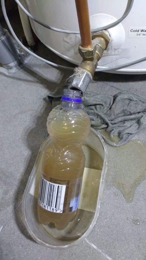

Oxellaar schreef op dinsdag 17 april 2018 @ 10:19:
En voor de mensen die denken dat ik overdrijf.....
Deze rommel ligt onderin de boiler
Boiler van ongeveer 3 jaar oud, watertemperatuur op 50c.
Klein huishouden en spaarzaam met warmwater verbruik
MM dera @Oxellaar
Wat als ik geen spoel/sproei kraan onderin de boiler heb zitten??
Hoe krijg ik hem dan schoon?
  • reneeke1970
  • Laatst online: 10:12
Dylantje2 schreef op woensdag 18 april 2018 @ 07:14:
MM dera @Oxellaar
Heb je geen goeie boiler......
Kunt ook door het grote inspectie luik naar binnen?

Oxellaar schreef op dinsdag 17 april 2018 @ 15:55:
@wervisser Ja zo spoel je alleen de onderzijde van de boiler. Er gaat dus weinig warm water verloren.
Koud water komt onderin binnen en je spoelt het via aftapper weer eruit.
[boilernewbie alert]Wat bedoel je precies met aftapper, dat is iets anders als de koudwater aansluiting?[/]
  • reneeke1970
Wolly schreef op woensdag 18 april 2018 @ 09:27:
Welke kraan? Of bedoel je de koudwater aansluiting? Als ik die losdraai gebeurt er niks door het vacuum van de boiler, het water blijft er gewoon in zitten.
Aan de onderkant van je boiler zit een kraan, en anders toch een plug waar kraan in kan. Iedere boiler moet je kunnen legen. Ik heb de mijne expres 15 cm omhoog gezet zodat ik onder de kraan makkelijk een slang eraan kan prutsen
1 PVoutput . Dongen NB

Nog maar weer over de bezonken gel in het SWW-vat. In de chemie is laten bezinken een veel gebruikte methode om stoffen te scheiden en ze daarmee zuiver te krijgen. Op die manier bekeken levert een boilervat zuiverder water dan een doorstromer waarin dat bezinksel nog gewoon rond dwarrelt...

@Jan Treur : volgens mij is die "gel" een biofilm. Daar groeien allemaal enge beestjes. En die bezinken niet maar gaan zwemmen. Ik kan me niet voorstellen dat dat "zuiverder" SWW oplevert.
zonnepit ; L/W WP Pana MDC05F3E5
Er staan miljoenen boilervaten in de wereld, en het is echt wel hygienisch hoor, daar ben ik niet bang voor. (mits op de juiste manier toegepast natuurlijk).
Wat denk je wat jouw drinkwater onderweg allemaal tegenkomt, en wat denk je welke "vunzigheid" er in waterleidingen zit als de leidingen 10 jaar oud zijn :? Dat ga je ook niet opdrinken als je dat in een glas doet.
Hoe vaak maak je de filters van de kranen schoon waar je met een gerust hart een slok uit neemt :?
PVOUPUT - 13.400WP - Twente

Doe maar google op sediment boiler, dan weet je genoeg. Niet schrikken....
reneeke1970 schreef op woensdag 18 april 2018 @ 17:11:
Ik schrik niet zo snel meer sinds m'n maat bij de waterzuivering werkt en ik daar regelmatig foto's van zie :P
Boiler sediment – kweekvijver voor Legionella!
In uw boiler is altijd water aanwezig en water bevat altijd in meer of mindere mate kalk. Deze kalkdeeltjes verzamelen zich langzaam maar zeker als bezinksel op de bodem van uw boiler en zo ontstaat boiler sediment. Daar hecht zich vervolgens een dun slijmlaagje aan vast (biofilm). Deze combinatie is niet alleen de perfecte ‘kweekvijver’ voor Legionella. Het ongelijkmatige oppervlak beschermt de Legionellabacteriën ook nog eens tegen wegspoelen en desinfecterende maatregelen en de perfecte voedingsbodem is een feit. Het jaarlijks verwijderen van boiler sediment is dus echt geen overbodige luxe.
Als kalk de veroorzaker van dit probleem is, dan heb ik misschien "per ongeluk" geluk, want wij hebben een waterontharder :P
Maar dat je de boiler af en toe moet spuien is inderdaad geen overbodige luxe 8)

Snap eigenlijk niet waarom niemand dit weet en doet, vroeger had iedereen elektrische boiler....

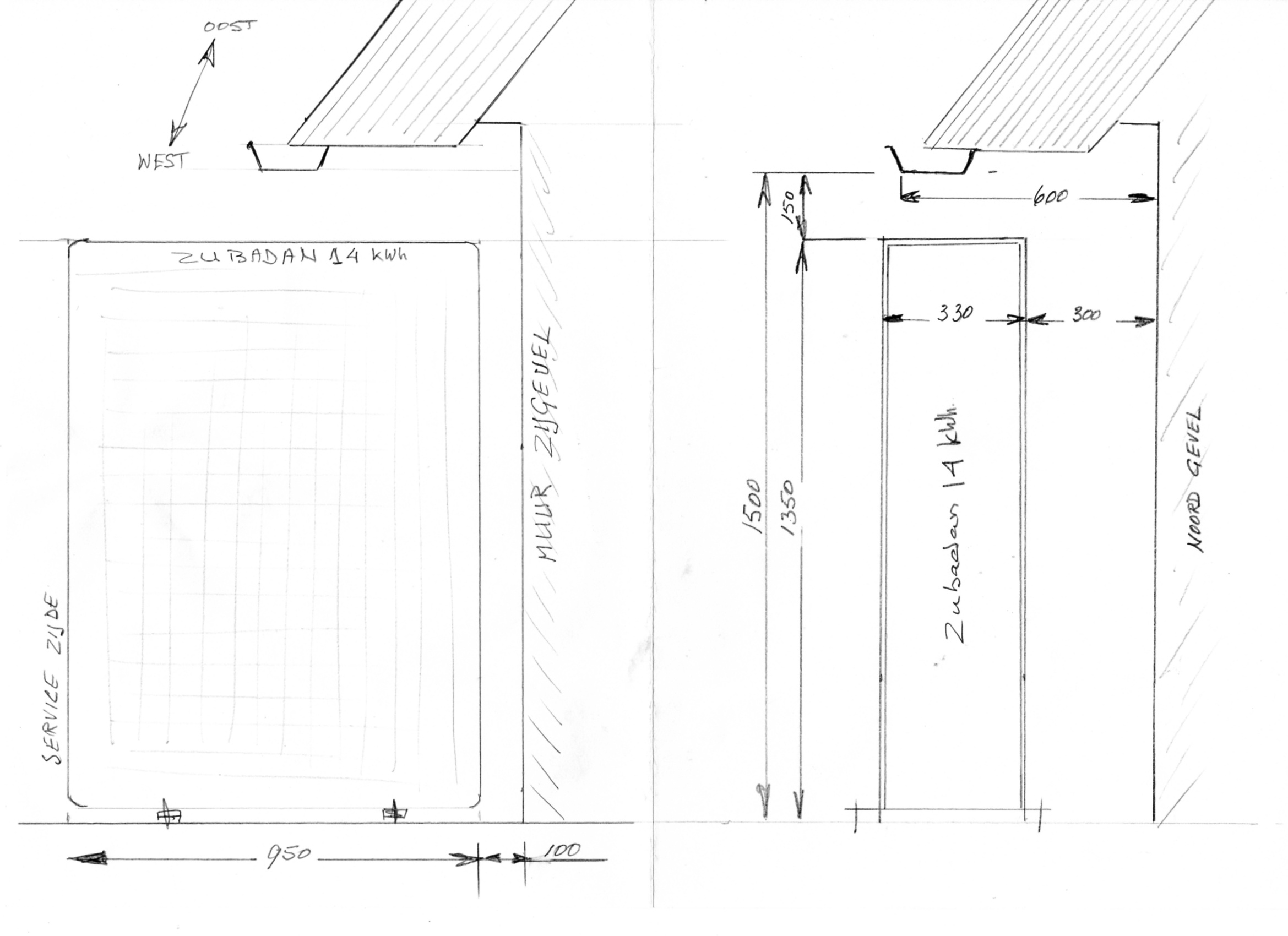

  • Naalroc
  • Laatst online: 10:20
Naalroc schreef op vrijdag 13 april 2018 @ 23:40:
Hier een plaatje van de geplande opstelling, onder de 2 meter goot lengte; zal morgen wel een maatschets toevoegen
klik
Zoals ik al eerder schreef, heb mijn geplande set-up, dus onder het lage dak, maar mèt extra afstand vanaf de muur voorgelegd aan Alklima, met een schets er bij, en ik kreeg het antwoord, dat dit niet voldeed aan de eisen van Mitsubishi; dat wisten we dus al wel, maar ze willen/kunnen er dus niet vanaf wijken.
Ik had ook gevraagd of een opstelling op dezelfde plek, dus onder de rieten kap, maar dan tegen de muur en haaks er op wèl zou kunnen.
Daarop kreeg ik het antwoord,
"Wat ons betreft is dit een prima opstelling"
Dus ik ga dan die fundatie (van zware trottoir opsluit banden) maar weer opgraven en een kwart slag draaien.
Ik hoop dat iemand nog iets aan deze info heeft.
Rechts het afgekeurde voorstel, en links het goedgekeurde.
Afbeeldingslocatie: https://tweakers.net/ext/f/tNVYv5LOWBl0U8HTQXqB1Bh4/thumb.jpg
PS, zal de volgende keer een beetje kleiner inscannen :+

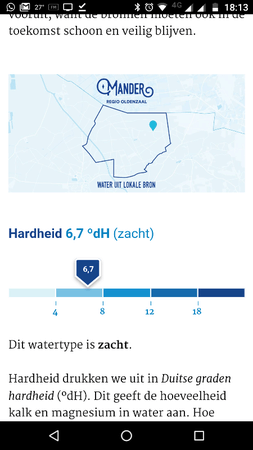

Nog even terug komend op de waterontharders.
Ik lees dat een aantal van jullie zo'n apparaat gebruiken.
Ik zal wel ergens een steekje los hebben, maar ik zou niet weten waarom ik zo'n ding nodig heb.
Natuurlijk, de marketingboys hebben er vast wel een mooi verhaal bij.
Wij gooien af en toe wat huishoudazijn in onze wasmachine (doet het al meer dan 25 jaar) en in ons koffiezetapparaat. Gaat prima.
Verder zou ik niet weten wat ik met een waterontharder moet.
Wat heb ik gemist? Leg eens uit.....

Kennelijk heb je zacht water, hier is het DH12 en slaat de kalk neer als je naar het water kijkt, vandaar een waterontharder. Geen kalk meer op kranen, douches, wasmachines, stoomovens etc. Was echt een ramp. En het waterbedrijf belooft al een hele tijd dat ze er centraal iets aan gaat doen. Doucheschuim schuimt nu ook weer.
  • Oxellaar
@jerh
Inderdaad @Zwerius heeft zacht water....
Afbeeldingslocatie: https://tweakers.net/ext/f/5skMlUWIgRQnYZUtpJglEhE0/full.png
Hier heb ik 8dH...niet bijzonder hoog, maar toch redelijk wat kalkaanslag.
Bij ons is de hardheid 10, en vanwege de redenen die @jerh aangeeft willen wij (met name mijn vrouw want de regelt de huishouding) nooit meer zonder.

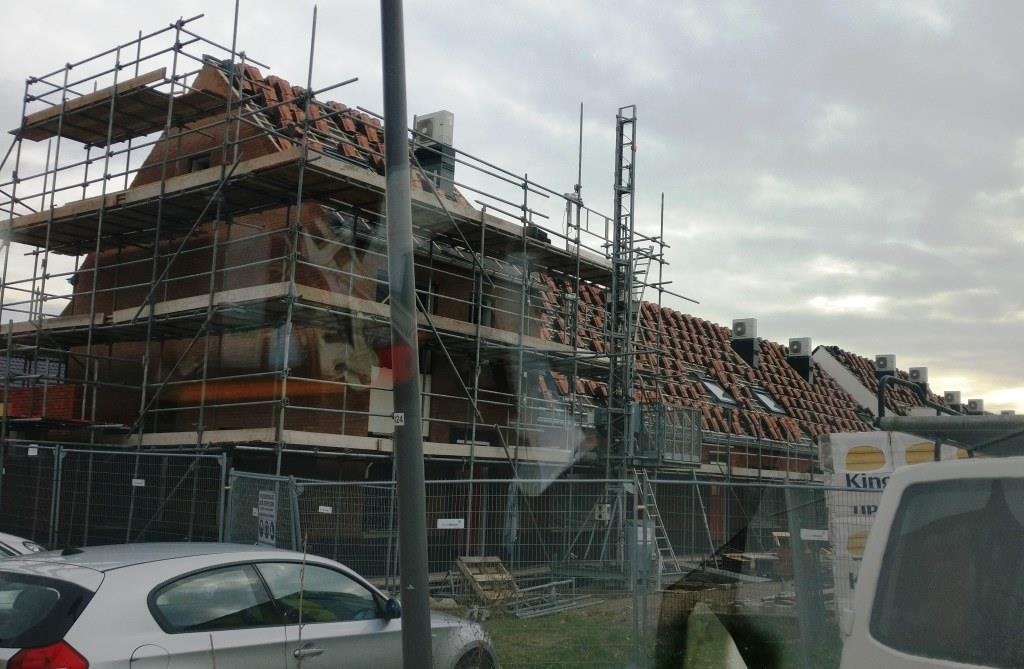

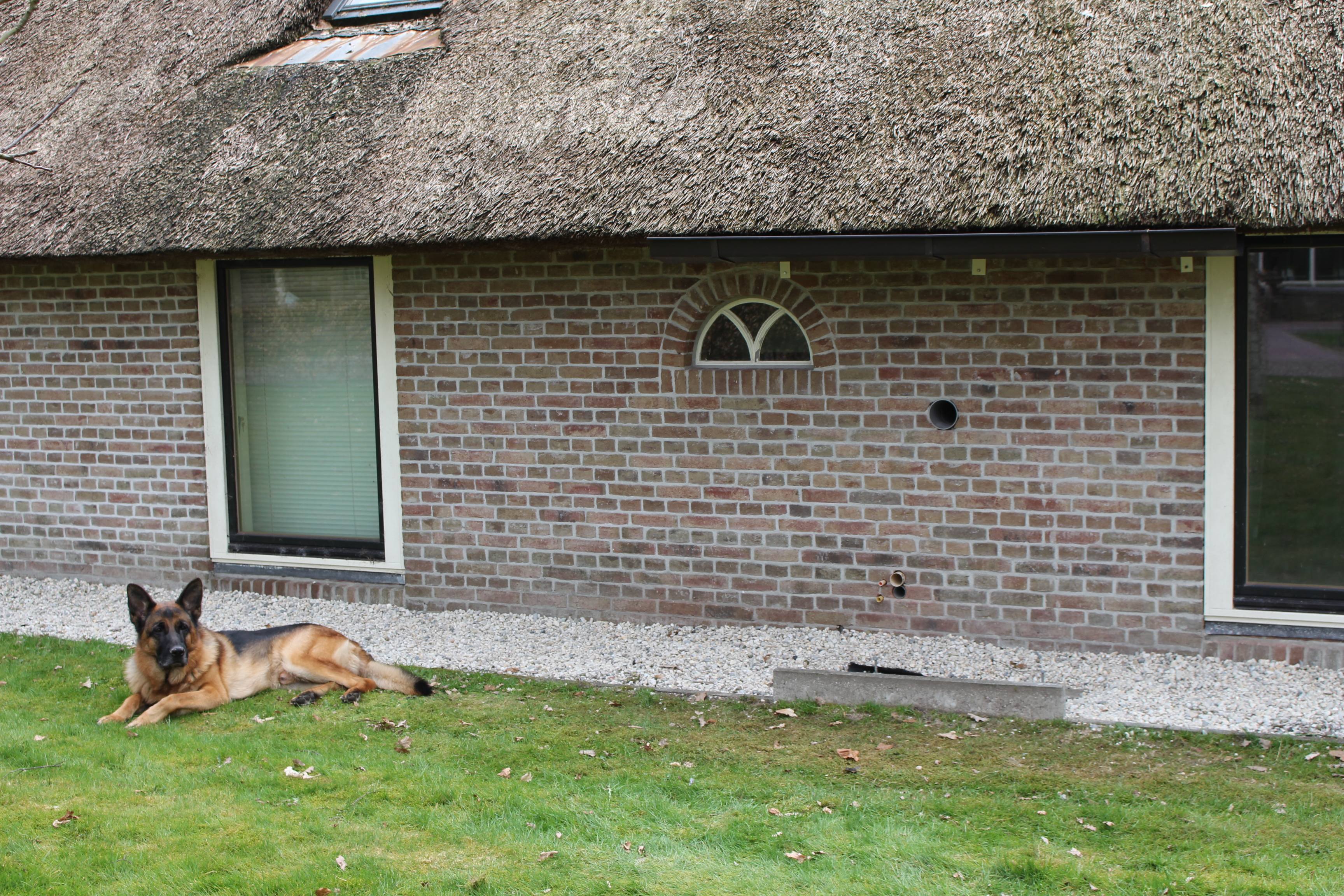

TWyk schreef op donderdag 19 april 2018 @ 10:11:
Weet iemand al of dit concept
http://www.dutchheatpump....rmomt-als-schoorsteenkap/
al ergens verkrijgbaar is.
Nu lijkt me een warmtepomp op dak nog niet wenselijk maar als deze er zo uit zou kunnen zien wordt het eerder een optie.
Ik zou zoiets bijvoorbeeld wel achter de bestaande schoorsteen kunnen accepteren.
Het word al vaker toegepast...
Afbeeldingslocatie: https://tweakers.net/ext/f/dIszumX5t17bpt5Vw7K7BLD4/medium.jpg
Ik had deze al eerder geplaatst hier.
De kap zit er hier nog niet op.
Nu zijn deze niet zo fraai, want er zijn versies waarbij je de buitenunit kan zakken door de "schoorsteen" naar de zolder voor onderhoud of storing. Die stond vorig jaar sowieso op de energiebeurs.
Want bedenk dat geen monteur bij echt slecht weer het dak op gaat om de boel te checken.

Waar laat je het water van de boiler als je hem wilt schoonspoelen? Ik neem aan dat je hem grotendeels kunt leegtrekken door bijv. de douche aan te zetten, maar de rest?
  • reneeke1970
Wailing_Banshee schreef op vrijdag 20 april 2018 @ 08:49:
Met een slang in de syfon laten lopen waar ook het condens water in druppelt
  • Zwerius
De warm water uitlaat zit bij een boiler normaal gesproken aan de bovenkant. Of de aansluiting zit wel aan de onderkant, maar dan loopt er binnenin een pijp naar boven. Je wilt immers op het warmste punt in de boiler je warm water er uit halen.
Dus via de douche leeg laten lopen zal niet lukken.
Als je een drain-aansluiting aan de onderkant hebt zitten, kun je er ook gewoon een tuinslang aan koppelen en die (bijv. een verdieping lager) naar een afvoerpunt (toilet, wastafel of gewoon buiten) laten lopen.
Zwerius Kriegsman
  • Wailing_Banshee
  • Laatst online: 23-10 10:48
Wailing_Banshee
You're Next
Zwerius schreef op vrijdag 20 april 2018 @ 09:41:
Dan zouden we hem dus niet in de kelder kunnen plaatsen en hebben we wel een probleem waar we wel een boiler kwijt zouden kunnen...
Wailing_Banshee schreef op vrijdag 20 april 2018 @ 09:50:
Je krijgt een boiler nooit leeg via de bovenkant. Warm water gaat er aan de bovenkant uit, en water heeft nogal de nare eigenschap dat het vanwege de zwaartekracht niet naar boven leeg loopt :)
Als de boiler in de kelder komt te staan zou je het met een emmer kunnen doen, of opvangen in een bak en daar een dompelpompje in doen.
Voor het reinigen hoef je alleen maar de spuien zoals @Oxellaar aangaf.
Dat is onder hoogste mogelijke druk vol open, vol dicht. Voor het spuien hoeft niet je hele boiler leeg.
Wailing_Banshee schreef op vrijdag 20 april 2018 @ 10:49:
Dat hij niet vanaf boven leeggehaald kan worden, snap ik ook wel :p Daarom vroeg ik me ook af hoe je hem wel leeg gaat krijgen.
Zoals met alles waar water inzit, vanaf de onderkant :)

  • Mordred
  • Laatst online: 23-10 12:09
@ronaldmathies Ze zijn er wel. Zoals climeleon, maar wat ik ervan heb gezien zijn ze aardig aan de prijs.
Ik ga vandaag of morgen weer verder aan het ontwerp van de kast voor mijn eigen warmtepomp (deze week geleverd! :) ). Ik hoop hier een mooi generiek ontwerp van te maken, zodat ik die ook voor anderen kan gaan maken. Ik durf nog geen grote uitspraken te doen over hoe geweldig het ding gaat zijn. Natuurlijk hoop ik veel geluidsreductie en niet al te duur en ongelofelijk geweldige airflow en alles voldoende demontabel, maar... tsja, ik moet grotendeels nog beginnen. Ach, niks mis met plannen en ambities hebben denk ik. Ik zal binnenkort hier eens een ontwerpje posten als ik iets heb.
Zit nog te overwegen om een klein daktuintje bovenop de kast te maken. Ik dacht dat is goed voor de WAF. Maar de reactie was: nah, voor mij hoeft dat niet hoor.

ronaldmathies schreef op vrijdag 20 april 2018 @ 10:02:
Ah gelukkig, was even bang dat hij meer dan een meter ofzo van de muur moest staan maar die ruimte hebben we technisch niet. (dan zit ik in gemeente grond :) )
Scheelt het eigenlijk nog als ik een ombouw om de buitenunit zou maken voor de winter? (geen sneeuw op het apparaat, minder regen erop). Ik snap dat het opzich beter kan zijn voor de levensduur van het apparaat maar scheelt het ook in efficientie? Of kan het juist kwaad omdat het de airflow zou kunnen verstoren?
Zijn er eigenlijk kant en klare omhulzels voor de buitenunit van de ZH140Y?
Je moet absoluut niet zelf "zomaar" er een omkasting omheen gaan knutselen.
Zoals je ook op mijn plaatje kunt zien worden de afstanden anders op het moment dat er een dak boven zit, of muren ernaast staan.
De uitgeblazen lucht mag nooit en te nimmer weer aangezogen worden, dat ga je niet willen.
Een klein afdakje erboven kan, maar is niet noodzakelijk. Ze mag best nat worden die buitenunit :P
