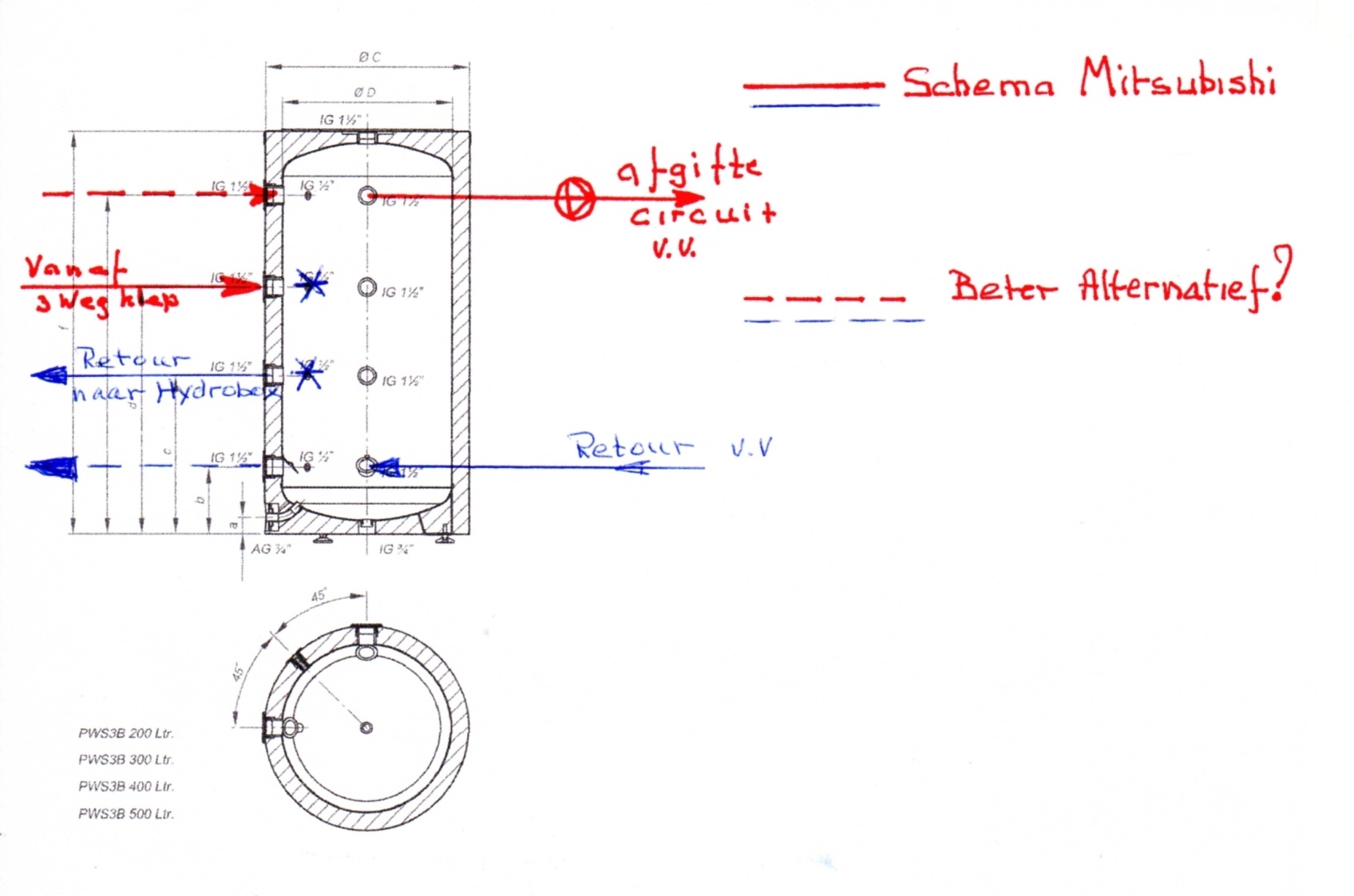

OK: warmtepomp onderwerp speciaal voor de heren installateurs en andere 'kenners' ;) : In de vele schema's van de Mitsubishi set-up staat steeds dat de aanvoer en retour van en naar het buffervat moeten lopen zoals ik hieronder heb getekend met een vaste lijn. Ik kan me echter goed voorstellen dat het gunstiger is om 2 van deze leidingen, gemarkeerd met een ** te laten lopen volgens de gestippelde lijnen
Afbeeldingslocatie: https://tweakers.net/ext/f/trGrwz1iYwSIyKn4JEFgluQT/full.jpg
De reden daarvoor is dat het door mij uitgezochte buffervat 2 vertikale rijen van 4 poorten heeft, en niet alleen maar één enkele rij van 4 poorten onder elkaar.
Als ik nu alleen de 2 bovenste en de 2 onderste ga gebruiken, dan krijg ik toch een beter gelaagdheid in het vat, en minder wervelingen/stroming?
Of moet dat juist? Dacht van niet.

Naalroc schreef op donderdag 5 april 2018 @ 17:45:
Ik maak ook altijd gebruik van zoveel mogelijk hoogte verschil tussen aanvoer en retour.

  • Naalroc
  • Laatst online: 12-09 22:55
koevlaas2 schreef op donderdag 5 april 2018 @ 18:18:
Dat betekent dus dat je het met me eens bent, en dat bij voorkeur alleen de 2 bovenste en de 2 onderste aansluitingen gebruikt zouden moeten worden?
Mitsu heeft gelijk, wat naar de wp gaat heeft zo minste schommelingen en neemt een mooie gemiddelde temperatuur aan omdat flow in het korte denkbeeldige wp circuit enorm hoog is
Je wilt toch een kleine DT op je WP en een grotere DT op je afgifte systeem?

@Naalroc ik zou het ook zo aansluiten als Mitsu zegt, zo gaat de hoogst mogelijke Ta naar je afgifte, en de hoogst mogelijke Tr naar je WP.
Warmte stijgt.

Zoveel meningen zoveel antwoorden.
Ik zou alles aan elkaar knopen met T-stukken.
Wat uit de WP komt, gaat direkt de vloer in. Geen verlies van warmte door menging in het vat, dus lagere temperatuur mogelijk van warmtepomp.
En de retour is ook gemend. Koud + warm, dus maar heel even last van een optoerende warmtepomp bij start, komend van de koude vloerverwarming.
En alles 1 1/2" aansluiting ipv 1/2". Dan kan de pomp vd warmtepomp ook op de laagste stand door de lage weerstand.
[ Voor 33% gewijzigd door AUijtdehaag op 05-04-2018 19:41 ]
@AUijtdehaag Wat jij aangeeft is dus de "beruchte" methode C van warmtepompweetjes.nl
Voor het aanvoer gedeelte kan ik daar nog enigszins inkomen, maar m.b.t. het retourgedeelte zie ik echt een nadeel hierin, VOORAL met naregeling / groepen die open en dicht lopen omdat er dan steenkoud water rechtstreeks in de retour van de WP komt.
Verschil in Ta is bij mij ongeveer 1 graad, maar door deze methode ook een Tr die zeker meer als een graad hoger is.
En m.b.t. aansluitingen maken een aantal aansluitingen niet zoveel uit. Ik was ook bang dat ik met mijn 3/4" aansluitingen een beperking in de flow zou hebben, maar haal op standje 4 nog 26 ltr/minuut, dus ruim voldoende. Zolang het maar geen meters leidingen zijn zal het met een enkele koppeling wel goed komen.
Als je de keuze hebt, trouwens altijd groter nemen. "Big is beautifull" zeggen de amerikanen :P

Daannn1987 schreef op donderdag 5 april 2018 @ 18:47:
Ik wil een mooie dT op het hele systeem, is zo'n vat opgewarmd dan valt het verschil tussen dichter bij elkaar en iets verder weg wel mee denk ik.

Ik heb vandaag de 11.2 in Purmerend open gemaakt, hier zit ook gewoon een DN20 klep in, niks geen DN32 dus. Door de fabrikant opgegeven debiet haal je dan alleen op pompstand 5 volgens mij.
  • AUijtdehaag
@Grolsch
De invloed van dat ijskoude water is afhankelijk van de grootte van het afgiftesysteem lijkt me.
Ik heb dus systeem C
Er gaat bij mij 70 ltr/h (stukken minder dan de WP )door de vloerverwarming
De WP doet 830 ltr/h.
Vat is 450 ltr
Je snapt hem al... dat is dus maar "even" optoeren. Als beide retouren aan elkaar liggen tesamen met het vat.
Als ik een lagere delta T krijg, gaat de WP al uit. (zit op 3 a 4 graden meestal en laaglast van de WP)
Dus wat kouder water van de vloer + het warmer water van het vat, tesamen zorgt nog voor een wat hogere delta T bij mij. (dan als het gescheiden was, dan was de delta T wat lager wss)
Maar kan voor een ander weer anders zijn uiteraard.
Mijn afgifte is op dit moment nog vrij weinig flow...(wellicht gaat dat nog veranderen in de toekomst, als benedenverdieping klaar is)
[ Voor 44% gewijzigd door AUijtdehaag op 05-04-2018 19:56 ]
AUijtdehaag schreef op donderdag 5 april 2018 @ 19:48:
@Grolsch
Er gaat bij mij 70 ltr/h door de vloerverwarming
Je snapt hem al... dat is dus maar "even" optoeren. Als beide retouren aan elkaar liggen.
Als ik een lagere delta T krijg, gaat de WP al uit. (zit op 3 a 4 graden)
Inderdaad, bij mij kan het 2 kanten op gaan, alle groepen vragend is het debiet over mijn afgifte ruim 36 ltr/minuut (2160 ltr/uur)
Bij slechts enkele groepen open 10 ltr/minuut (600 ltr/uur)
De WP draait constant op 26 ltr/minuut (1560 ltr/uur).
Elke situatie is anders, en ik denk dat het inderdaad situatie afhankelijk is, maar het is wel "fine-tuning" en een kwestie van smaak :P

Grolsch schreef op donderdag 5 april 2018 @ 19:57:
Hoe weet je die opbrengsten?
Wordt dat ook aangegeven op de display op de hydrobox?
Want je hebt geen externe energiemeter, toch?
Overigens, mijn leidingwerk gaat worden uitgevoerd in 28 mm, ook al omdat het hoofd systeem van mijn CV 28 mm is, èn de uitgaande leiding van de hydrobox 1"=28 mm is.
Dus er komen verloopringen van 1½ naar 1"in de buffer, en dan met 28 mm buis verder
@Naalroc debiet meter (en dus energiemeter) zit er standaard in bij de Mitsu, code 540 in het service menu.

  • Daannn1987
  • Laatst online: 11:14
koevlaas2 schreef op donderdag 5 april 2018 @ 19:45:
Dat vraag ik mij dus erg af... hoor vaak dat er veel temp verschil zit tussen de "lagen" in een vat. Maargoed ik heb geen vat en meet dus ook niets dus kan er niets zinnigs over zeggen.
Zelf zou ik 'm wel op de mitsubishi manier aansluiten.. Maargoed ben dan ook eigenwijs zoals vele andere hier.

  • reneeke1970
  • Laatst online: 18:08
Daannn1987 schreef op donderdag 5 april 2018 @ 21:49:
Wat jij vermoed meet ik inderdaad in mijn vat, gewoon mitsu methode hanteren als aansluitingen het toe laten

  • koevlaas2
  • Laatst online: 12-09 20:14
Als het vat eenmaal opgewarmd is neemt deze de dT van je systeem aan, dus het maakt m.i. niet uit.
  • Naalroc
Duidelijk, ik ga dus gewoon het Mitsu schema uitvoeren.Bedankt voor alle info en meedenken!
  • Daannn1987
koevlaas2 schreef op donderdag 5 april 2018 @ 22:05:
Ligt beetje aan de grote van je vat, gelaagdheid en afgifte systeem hoe lang dat duurtuiteraard. Maar voor de rest rijmt dat wel in mijn hoofd.
Echter voordat het vat is opgewarmd heb je dus evt een hogere dT dan gewenst, en daarom lijkt mij de Mitsubishi methode beter.
21xDMEGC 440wp (9240) ||| Pana 9j
  • reneeke1970
Daannn1987 schreef op donderdag 5 april 2018 @ 22:33:
Zelfs met continu verwarmen zoals ik doe blijft het temp verschil, dat komt niet door gelaagdheid (beetje wel )maar door het flow verschil.
1 PVoutput . Dongen NB
  • Daannn1987
reneeke1970 schreef op donderdag 5 april 2018 @ 22:50:
Excuus die snap ik niet.. wat bedoel je met het flow verschil? Verschil van flow tussen afgifte systeem en warmtepomp?
Je krijgt wel veel wervelingen hierdoor binnen 't vat lijkt mij

Daannn1987 schreef op donderdag 5 april 2018 @ 22:55:
Werveling altijd, daarom de warme wp aanvoer niet bovenin zetten maar in het midden, dan stijgt warm altijd naar boven. Met de retour wp dicht bij aanvoer wp ontstaan minste wervelingen omdat hij zichzelf aanzuigen kan, met zijn eigen veel hogere flow dan afgifte, daardoor blijft hij ook goed op zijn eigen temperatuur, de koude retour van afgifte krijgt daar weinig vat op. Vandaar altijd een vloeiende stijging in de wp zelf en grote koude schommelingen in je afgifte.
De verschil temp in afgifte is bij mij minstens drie graden meer bij continu draaien, na stilstand is dit wel tot een half uur soms een verschil van 8/9 graden. Daarom is het ook belangrijk om te proberen langzaam door te blijven pruttelen

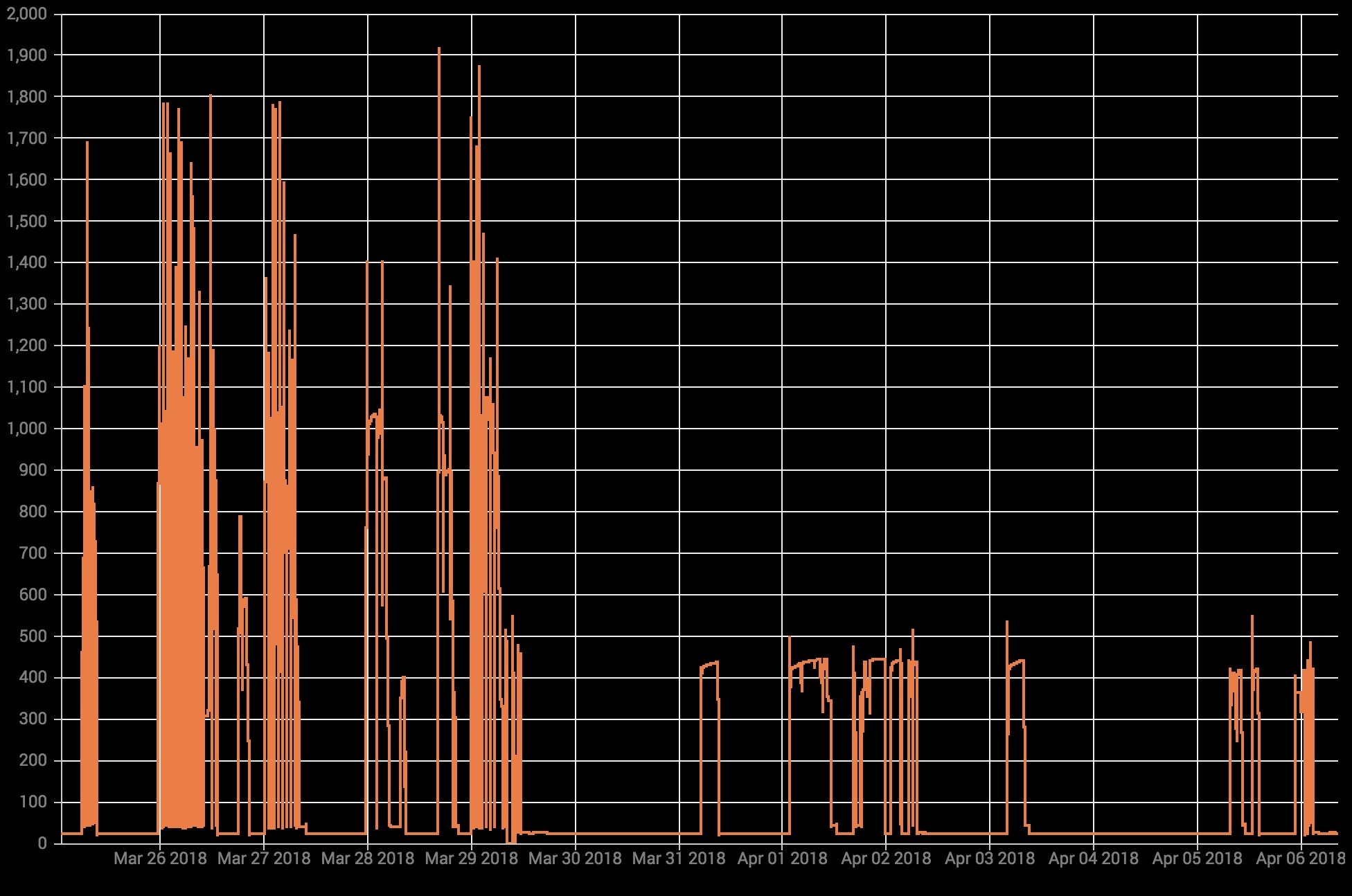

  • Laatst online: 17:21
Meneer, we hebben niks aan uw ELGA veranderd. Alles was gewoon zoals het hoorde:
Afbeeldingslocatie: https://tweakers.net/ext/f/dtEpBcLTZuStgtpb7E1qrPd2/full.jpg
Op 29 maart zijn ze in de ochtend langsgekomen, en blijven volhouden niks gedaan te hebben aan de Elga.
Dit kan toch geen toeval zijn!?
  • Daannn1987
reneeke1970 schreef op vrijdag 6 april 2018 @ 08:11:
Ahh ja now i'm with you :) Dit rijmt allemaal prima voor mij.
Heb ook al eens aan een schema gewerkt om m'n ELGA op een buffervat aan te sluiten..
Schematje van @AUijtdehaag gepikt (met ondertussen goedkeuring :+)
Afbeeldingslocatie: https://ic.tweakimg.net/camo/66f5204488d75627ea8c36dad6536b435b6d6bf9/?url=http%3A%2F%2Fs14.postimg.org%2Fmu5chjdi9%2FSchermafbeelding_2018-03-07_om_21.30.34.png
In deze tekening is getekend op basis van de Koevlaas methode, en niet de mitsubishi methode.
Maargoed.. nog maar eens goed over nadenken of ik dit wil.
**Note ik heb geen 3 fase en is ook nogal een investering om dat naar de plek te krijgen waar hij zou moeten komen (hak en breekwerk in net gestuucte muren etc).
BasvanS schreef op vrijdag 6 april 2018 @ 08:45:
Nope... vanacht nog gevroren hier...
Wel fijn dat hij het nu goed doet maar niet relaxed dat je niet weet wat de oorzaak was en dat je nu maanden lang te veel verbruikt en geneuzel eromheen hebt gehad
[ Voor 3% gewijzigd door Daannn1987 op 06-04-2018 08:53 ]

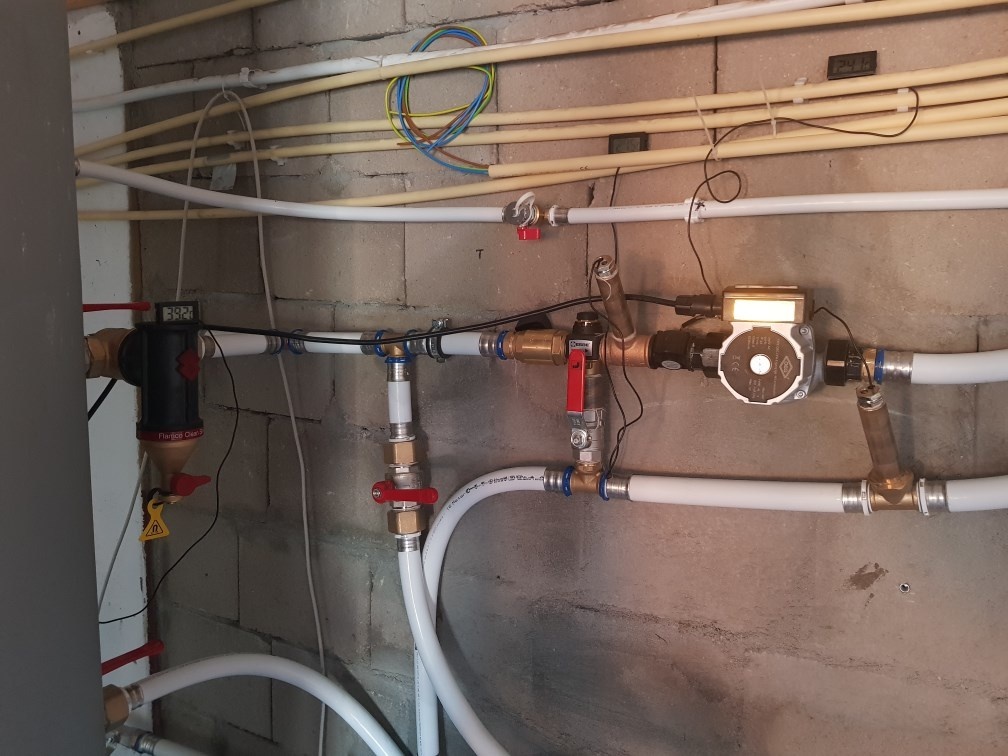

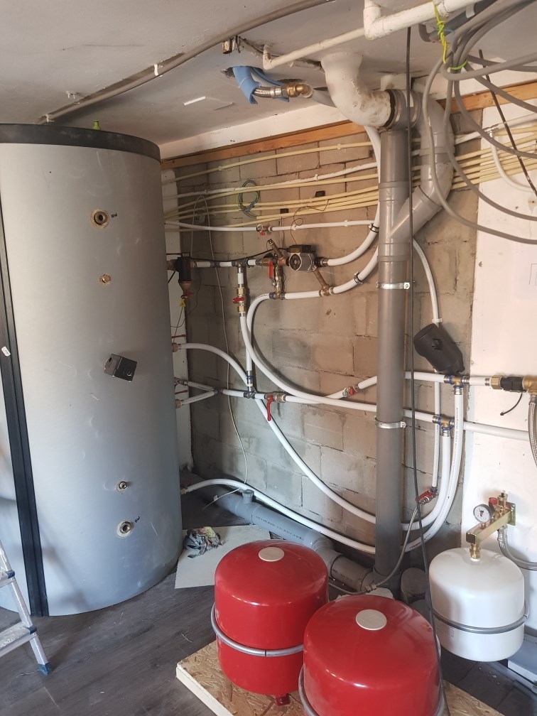

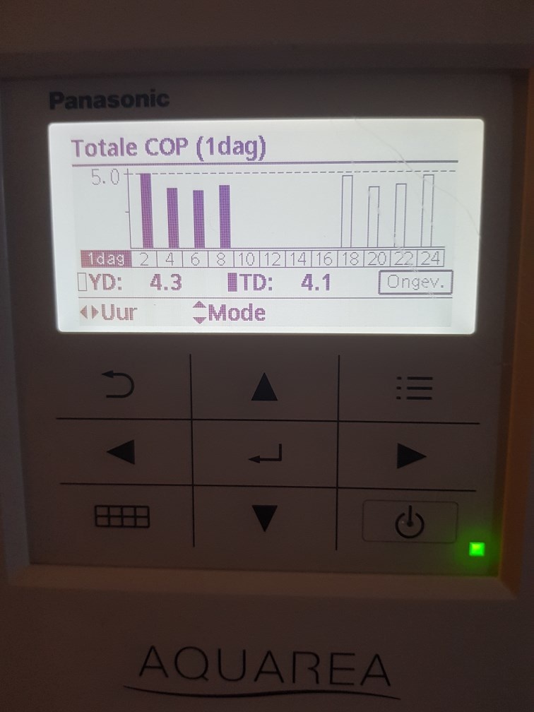

  • MarFan
  • Laatst online: 18:46
Zo gisteren is de WP aangesloten, (dus de winter kan beginnnen 8)7 )
Op een kleine lekkage in de aansluiting van de pomp, was alles dicht _/-\o_
Voor het eerst een temp van boven de 20 vanmorgen...
vrouw moest glimlachen toen ik zei dat ik toch beloofd had dat we deze winter een lekkere warme vloer zouden hebben.....
Nu het monitor-systeem opzetten en de aansturing voor volgende winter gaan voorbereiden.
Alles zelf aangesloten en ontworpen... behalve F-gas
Afbeeldingslocatie: https://tweakers.net/ext/f/ALc8kdPc0GZi5YHcAHJKs7pR/full.jpg
Afbeeldingslocatie: https://tweakers.net/ext/f/lhfYsFnBCpsYu9dAxafH6hDo/full.jpg
Afbeeldingslocatie: https://tweakers.net/ext/f/b4l4oDZLm5N4kHqphkwQhXNa/full.jpg
Pana WC12H9E8 / 1000L

  • blauwemac
  • Laatst online: 03-03 12:40
Mooi hoor, en inderdaad lekker op tijd klaar voor de winter. :)
Ik ben wel benieuwd naar je redenen voor de keuze van juist deze Pana en voor een 1000 liter SWW-vat! Ik zit ook naar een 12KW Pana te kijken, maar denk juist aan de TCAP om juist bij lage temperaturen die 12KW beschikbaar te hebben. Heb jij dat niet nodig, omdat bijvoorbeeld je warmteverlies kleiner zal zijn, of omdat je kunt bijstoken met een houtkachel o.i.d. als het echt koud wordt? Of reken je dan met een extra trui. En, 1000 liter SWW, dat klinkt wel super, maar dat moet je dus ook allemaal door de anti-legionella cyclus duwen 1x per week. Of doe je het zonder? Ik zat nog te denken aan de all-in-one optie van 200 liter, maar twijfel daar ook wel over.
