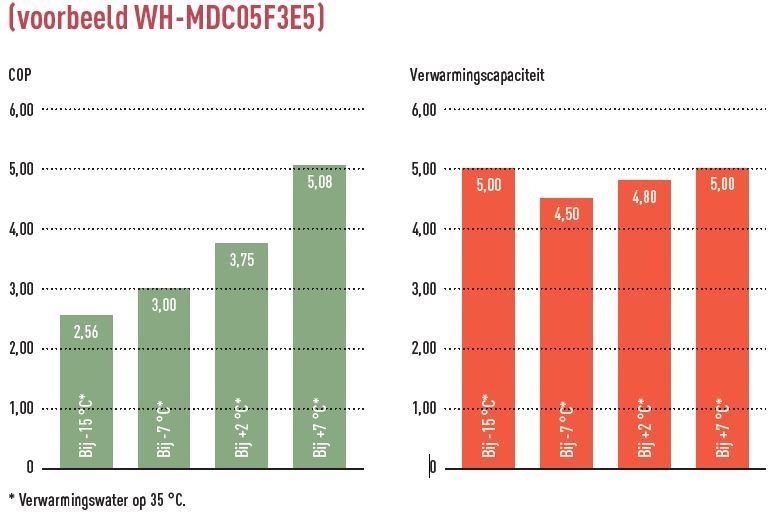

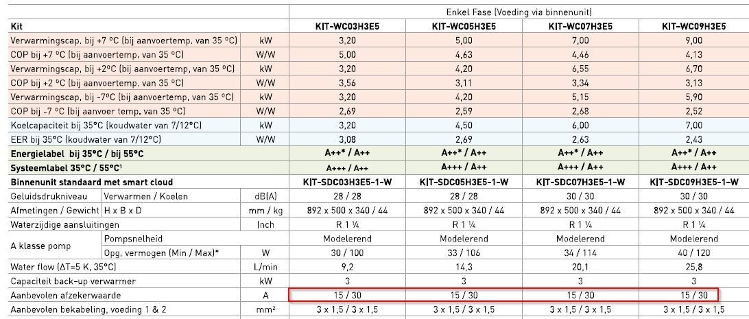

Ik was aan het kijken naar een 3-fase WP, echter, dan is het minimale vermogen 9 kW, wat aardig aan de maat is voor een woning die bij -10 slechts 4 kW nodig heeft. Dus toch maar weer naar kleinere (1 fase) warmtepompen gekeken.
En dan valt de enorm hoge afzekerwaarde op van 15/30 A (en dat door een 3x1.5mm² draadje...). Zie deze tabel:
Panasonic Bi-Bloc 1 fase afzekerwaarde
Vraag: Weet iemand waarom die aansluitwaarde (vooral die 30A) zo hoog is, en hoe sluit je dat aan in NL?
Verder hoopte ik meer info te vinden op https://www.panasonicproclub.com, echter, daar moet je een account aanmaken, wat ik reeds meermalen geprobeerd heb, maar ik krijg nooit de bevestigingsemail (die ik binnen 48 uur zou moeten krijgen).
Vraag: Is het al eens iemand gelukt hier een account aan te maken?
Dan wordt er op diverse datasheets vermeld dat de Aquarea warmtepompen wel tot -20°C of zelfs -28°C blijven werken, echter, ik vind alleen maar prestatiedata tot -7°C. Heeft iemand een bron waar je wel de verwarmingsvermogens (en COP's) bij bijvoorbeeld -15°C kan vinden?
En ik vond nog dit grafiekje (in de 2017 Aquarea folder) waar het vermogen van een MDC05F3E5 bij -15 ineens hoger is dan bij -7. Hoe kan dat? Of is daar het vermogen van de backup-heaters bij gesjoemeld?
Panasonic WH-MDC05F3E5 capaciteit
Kortom, nog een boel vragen...

@Andrehj Hoe belangrijk is de COP van dat 'once in a lifetime event' van een WP ?
  • Naalroc
  • Laatst online: 15-10 09:16
@Andrehj Ik denk dat ik alleen iets zinnigs kan zeggen over die Amperages, (ik heb er 20 jaar gewoond), daarom 'denk' ik dat dit 'gekopieerde' waarden zijn uit de Engelse catalogus: Een standaard circuit in de UK is afgezekerd met 30 Amp. op een normaal stopcontactencircuit dat als een ring is aangelegd, dus 2 einden op 1 zekering van 30A
Een enkele aftakking (spur) van max 2 wandcontactdozen mag max 20A. trekken.
Individuele apparaten zijn afgezekerd met 13A in de stekker.
Ik vermoed dat de genoemde waardes van 15/30A omgezet naar continentale waardes betekenen, dat je het apparaat op een 16A zekering moet zetten, met een 35 A hoofdzekering.
[ Voor 6% gewijzigd door Naalroc op 03-04-2018 22:28 ]
Verwijderd schreef op dinsdag 3 april 2018 @ 22:25:
COP niet, maar ik wil wel graag weten hoeveel verwarmingsvermogen ik dan nog heb.

Naalroc schreef op dinsdag 3 april 2018 @ 22:25:
@Andrehj Ik denk dat ik alleen iets zinnigs kan zeggen over die Amperages, want ik 'denk' dat dit 'vertaalde' Engelse waarden zijn: Een standaard circuit in de UK is afgezekerd met 30 Amp. op een normaal stopcontactencircuit dat als een ring is aangelegd, dus 2 einden op 1 zekering van 30A
Ondanks dat ik niet begrijp wat je met een ringcircuit bedoelt is die 35A hoofdzekering al een probleem in een 3-fasen huis met 3x25A...
Misschien dat @koevlaas2 met zijn installatie-ervaringen hier iets zinnigs over kan zeggen?
Andrehj schreef op dinsdag 3 april 2018 @ 22:27:
Een 5kWer levert minimaal 4.5kW uit mijn blote hoofd. Paar 'waxine-lichtjes' er bij en een paar vrienden uitnodigen om de interne warmte-winst te maximaliseren en je zit goed onder de koudste Nederlandse omstandigheden.

Andrehj schreef op dinsdag 3 april 2018 @ 22:30:
30A heb je volgens mij alleen nodig als je de WP en het element op 1 fase zet, maar ik hou deze gescheiden en dan zitten ieder op een 16A groep. Zelfs @kmf zijn 16 KW WP zit op dacht ik slechts een 3x20A automaat.

@Andrehj In dat geval natuurlijk 16 Amp voor de WP bij 3x25A hoofdzekeringen.
En een ring circuit is een aantal stopcontacten op een rij, waarbij het 'einde van die serie stopcontacten weer in de meterkast uitkomt bij dezelfde zekering , waardoor op een ringcircuit van 2,5 mm toch een 30A zekering wordt toegepast.
Zal kijken of ik een plaatje kan vinden.

koevlaas2 schreef op dinsdag 3 april 2018 @ 22:32:
3x16A. Hoofdaansluiting 3x25A.
  • koevlaas2
  • Laatst online: 14-10 19:59
kmf schreef op dinsdag 3 april 2018 @ 22:33:
O ja, dan 3x 20A op je doorstromer ?

Bedankt @Naalroc , @koevlaas2, @Verwijderd en @Noord27 ! Ik ben weer een stuk verder. Blijft nog de vraag of iemand er al eens in is geslaagd een account aan te maken op www.panasonicproclub.com...

  • jaari
  • Laatst online: 16:30
Andrehj schreef op dinsdag 3 april 2018 @ 22:11:
Bij lagere buitentemperatuur wordt de frequentie van de compressor verhoogd zodat het maximale vermogen van de WP min of meer constant blijft.
Het is dus geen gesjoemel met de backup heater.
zonnepit ; L/W WP Pana MDC05F3E5

jaari schreef op dinsdag 3 april 2018 @ 22:50:
Hé, dat is interessante info van een eigenaar van zo'n WP! Ik wist wel dat ze zoiets doen met de 9 kW 3-fasen modellen, maar niet van de 1-fase modellen. Heb jij toevallig een pdf of handleiding waarin dit gedrag beschreven is?
  • jaari
Andrehj schreef op dinsdag 3 april 2018 @ 22:54:
ik heb het niet in de handleiding gevonden maar ik zie het wel gebeuren.
Bij temperaturen boven +5oC is 34Hz het maximum, +4 tot -4 gaat hij maximaal naar 44Hz en onder de -4 zie ik 52Hz. Vermoedelijk zit er nog wel een stap bij lagere temperatuur maar dat heb ik nog niet meegemaakt.
Het is natuurlijk wel zo dat het elektrisch opgenomen vermogen ook hoger wordt om bij lagere temperatuur die 5kW thermisch te leveren.

Heeft iemand een mooi grafiekje van de COP (van een willekeurig warmtepomp) t.o.v. watertemperatuur?
blauwemac schreef op woensdag 4 april 2018 @ 09:19:
Dat doe ik, dank.
Mitsu databook trouwens net toch gevonden, hier: https://www.google.nl/url...Vaw3XSFVy5xX05nQqFbERiqaS
Ook al meteen wat leuks in databook gevonden, namelijk dat COP-tabellen die Ta en Tb tegenelkaar afzetten niet zo heel veel hoeven te zeggen omdat de COP bij een gegeven Ta en Tb ook nog varieert naar gelang het gevraagde vermogen. Voor jullie alvast lang bekend. Zie dit plaatje:
Hmm, o ja, dat kan ik niet, zie p. A-120 van het databook.
Is dan de SCOP toch een zinniger richtgetal??? Geen idee waar dat precies uit bestaat.
Dan zie je meteen dat een uitspraak als "Mijn WP moduleert terug tot x%" eigenlijk een onzinnige opmerking is, omdat de mate van terugmoduleren afhankelijk is van Ta, Tb en gevraagd vermogen.
Uit de tabel kun je wel stellen dat een WP eigenlijk precies doet wat je niet wil :P Namelijk bij hoge Tb en lage Ta (dat wil je) kunnen WP's minder ver terugmoduleren als bij lage Tb, hoge Ta :+
kmf schreef op woensdag 4 april 2018 @ 12:13:
Voel je vrij om ze in een Excel-sheet te kloppen :P
Afbeeldingslocatie: http://i68.tinypic.com/2ih3rwh.jpg

Nibe heeft die. Google maar eens op: Handleiding voor installateur, NIBE™ F2120.
Als je me PM me mailadres stuurt, kan ik je hem mailen.
In het handbook van Mitsu dat ik hierboven aanhaal, staan ze trouwens ook.
[ Voor 10% gewijzigd door blauwemac op 04-04-2018 12:32 ]
Pana WH-MDC05f3e5 / 2700Wp / Nefit gasketel 2000 voor SWW / Vermont Castings Encore
Die kun je lezen/maken a.d.h.v. de maandelijks gepubliceerde cijfers, ook nog eens echte cijfers uit het veld.
