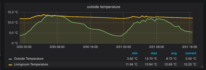

Warmteverlies in de woning van @maartenmoerman zonder te stoken.
Afbeeldingslocatie: https://tweakers.net/ext/f/Cq1CVowN7xpXEg0jE0vvkhW9/full.pngAfbeeldingslocatie: https://tweakers.net/ext/f/nS0ZoDC9jNjYEltOCDRrXQyN/full.png
Het warmteverlies compenseren bij mij:
Afbeeldingslocatie: https://tweakers.net/ext/f/CMCYcAvWxvjZMkhlAAIkrcBZ/full.pngAfbeeldingslocatie: https://tweakers.net/ext/f/EYQ8KSsp5f7Qm2LNyDfLv0n0/full.png
De massa/traagheid v.d. woning zorgt er voor dat er op de laagste deellast gecompenseerd kan worden. Weinig te bespeuren van de buitenT daling met 4C.

Verwijderd schreef op zaterdag 31 maart 2018 @ 10:56:
Dit plaatje is beter, want de schaal is niet af te leze in de individuele grafieken: Afbeeldingslocatie: http://www.maartenmoerman.nl/screenshots/add3e379e7e443c39ad11712.png
Waarvoor had je dit nodig/wat is de discussie? (heb topic lately niet gevolgd, zit in buitenland)
maartenmoerman schreef op zondag 1 april 2018 @ 01:47:
Dit plaatje is beter, want de schaal is niet af te leze in de individuele grafieken: [afbeelding]
Ter illustratie, om de invloed van massa op temperatuurschommelingen out- vs inside wat inzichtelijker te maken. Wel/Geen nachtverlaging, als 'algemeen' de indruk zou zijn dat stoken onder minder gunstige omstandigheden minder effectief zou zijn zou deze info dat wellicht kunnen ontkrachten.
EDIT:
Dat je het op een bepaald biinentemperatuur-niveau houden, waar een WP heel goed in is, 'letterlijk' zou kunnen nemen.
[ Voor 8% gewijzigd door Verwijderd op 01-04-2018 11:19 ]

Grafiek zegt in ieder geval dat je niet goed meet. Op de 31e tussen 00.00 en 08.00 heb je hogere pieken in je binnen temperatuur terwijl dit niet door hogere buiten temperatuur kan komen (immers buitentemp blijft lager dan binnen temperatuur). Dit betekent dus dat je een interne warmte last hebt en niet alleen de transmissie meet.
SMA STP10000TL20 met 10440 Wp 35°Zuid, Intergas Xtreme36 met Remeha Elga Ace 6kW, 3x AUX C-serie
@Pietje555 Als je hier kijkt http://212.45.41.112:3000...=1522360800000&to=now%2Fd en inzoomt dan zie je dat de piekjes overdag waarschijnlijk door zoninstraling komen.
  • maartenmoerman
  • Laatst online: 20-08 12:40
Pietje555 schreef op zondag 1 april 2018 @ 13:43:
Die screenshot is genomen in een andere tijdzone, sorry :)

maartenmoerman schreef op zondag 1 april 2018 @ 16:49:
Ha,Ha, dat stond er niet bij.
Overigens denk ik dat wel/niet WAR en wel/niet nachtverlaging geen regel voor te noemen is. Het moet gewoon per woning apart bepaald worden. Ook is het sterk afhankelijk van de comfort wensen van de bewoner.

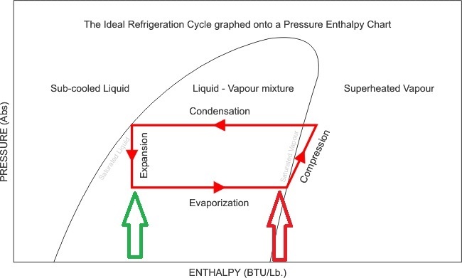

Zie hier....
Afbeeldingslocatie: https://tweakers.net/ext/f/d5HQQunAnHGxYK4ZxNqapSMe/full.jpg
Als je de lage druk, tijdens koelen, bij het buitendeel meet, dan meet je bij de rode pijl.
Als je diezelfde lage druk meet bij het binnendeel, dan meet je bij de groene pijl.
Zoals je ziet, is de druk op beide punten gelijk. Want alleen direct na het expansieventiel en direct na de compressor daalt of stijgt de druk.
Voor, in en na de verdamper en in de condensor veranderd de druk niet.
(horizontale lijnen zijn verandering van temperatuur (enthalpy) verticale lijnen zijn verandering van druk)

Zie hier....

  • Oxellaar
BasvanS schreef op maandag 2 april 2018 @ 22:05:
De installateur was er heilig van overtuigd dat door de warmtewisselaar de druk veranderde.. Verder gaf hij aan dat hij alleen het koudemiddel tijdelijk uit de leiding had gehaald (kraantje dicht?), schoon gespoten en weer terug in de leiding (Kraantje open?)
Hij heeft dus een "pump out" gedaan, al het koudemiddel uit het systeem zuigen en in de buitenunit opslaan. Dat doe je normaal alleen als er bijvoorbeeld nieuwe dakbedekking onder de buitenunit moet komen. Dan sluit je de vloeistofkraan en laat je de compressor het leidingwerk en binnendeel leegzuigen.
Die methode gebruik je niet om een mankement op te sporen. Zeker niet als er is aangegeven dat er een tekort aan koudemiddel zou zijn vastgesteld.
En zoals ik al aangaf in het voorbeeld, de druk veranderd niet in de verdamper of condensor, lijkt mij sterk dat Techneco dit niet weet.
Wat me wel opviel is dat hij aangaf met Techneco te hebben gebeld en dat die hebben bevestigd wat hij zei.
Dit zou dus betekenen dat Techneco zijn eigen monteur tegen spreekt.
Wat betreft en meten onder deellast of vollast, zit daar een verschil?
Als mogelijk oorzaak van de slechtwerkende ELGA: Wat achtergebleven vocht in de leiding? Nu door het doorspuiten met stikstof verdwenen?
De juiste werking en vulling controleer je altijd onder vollast. Pas dan word de volledige condensor en verdamper benut ( als er voldoende koudemiddel in zit)
Op deellast van de compressor is er minder koudemiddel nodig om het dellastvermogen te bereiken.
Metingen onder deellast zeggen niets over de werking op vollast.
Een warmtepomp of airco zal pas bij extreme kou of warmte vermogen tekort komen bij ondervulling.
op laaglast onder normale omstandigheden lijkt het al snel goed te zijn, ook met ondervulling.
En vocht verwijder je alleen dmv vacumeren, doorblazen is niet de methode om dit te verwijderen.
P.s. ik lees in je eerdere bericht 14 bar...was dit in koelbedrijf en gemeten aan de lage druk zijde?
Want dat klopt totaal niet, koelbedrijf is ongeveer 7 bar op de lage drukzijde. met 14 bar kun je niet koelen.

Oxellaar schreef op maandag 2 april 2018 @ 23:02:
14 bar is 21 graden....7 bar is 0 graden....
Het was 12 bar als ik de beste man mag geloven, gemeten bij deellast, bij de buitenunit. Maar goed, dit was dus dezelfde kerel die aangaf dat techneco verkeerd gad gemeten.
@koevlaas2 de -9 bij 6 bar was niet gemeten, maar idd afgelezen zoals jij. Dit was wel veel te laag en was de oorzaak van de defrosts aldus Techneco.
