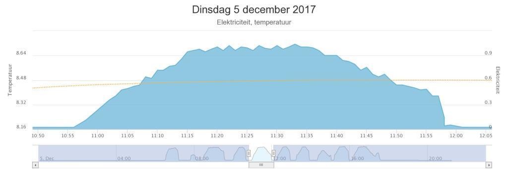

Ik ben benieuwd waar die bij mij op uit gaat komen. Ik heb een extra virtuele sensor in mijn systeem toegevoegd en mijn code er op aangepast.
Voorheen gooide ik informatie weg ( stelde ik op 0 ) wanneer de retour temperatuur warmer is dan de aanvoer en de ELGA draait. Dit gebeurd eigenlijk alleen wanneer de ELGA in defrost mode staat..
Dat heb ik nu aangepast en ook een Q=m*c*dT berekening aan toegevoegd en die informatie wordt in de virtuele sensor ELGA_DEFROST toegevoegd. ( eenheid = W ).
Ik ben benieuwd.

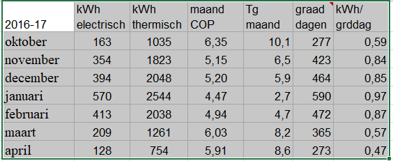

@Verwijderd de verhouding kWh/graaddag kan over de maanden flink verschillen.
Zie onderstaande tabelletje van mijn installatie over stookseizoen 2016-17.

@jaari I know, ik 'weet' dat november gemiddeld bijvoorbeeld 6.8% boven het jaargemiddelde ligt. buitenT is 1 en minder zon is 2.
Van 22-09 t/m 04-12 stop ik 1.06kWh per 1C t.o.v. mijn 19C stookgrens in mijn WP, ik zie ook dat dat gemiddelde oploopt naarmate de deltaT oploopt en er minder uren zon is. In mijn Estimated COP doe ik mijn uiterste best om voor e.e.a. te corrigeren. De periode mei-sept heb ik bijvoorbeeld niet 'gepubliceerd' omdat het mij te mooi om waar te zijn leek.

@Verwijderd: volgens mij worden in jouw berekenwijze de verschillen per maand gedeeltelijk uitgevlakt omdat je bij het begin van de berekening al uitgaat van een jaargemiddelde.

je moet inderdaad van alle maanden in het stookseizoen je oude verbruik weten. Dan kun je beter schatten wat je maandverbruik geweest zou zijn op basis van de graaddagen van de afgelopen maand.
Dus met de bovenstaande cijfers is het geschatte gasverbruik in november 2017 0.677*354=236 m3.

@xp7amrkr
@jaari Het was in werkelijkheid op basis van 2kWh=1m3 172.50 oftewel 345kWh. 236 / 172.50 = 1.368 * 4 = 5.472. De Estimated COP heb ik als 5.4 doorgegeven.

amarkest schreef op dinsdag 5 december 2017 @ 20:57:
kun je verschil zien tussen de oude en nwe firmware qua afvlakking van de pieken?
Nee, kan weinig verschil zien. Is wat lastig ook, want heb geen vergelijkbare buitenT van oude versie tov nieuwe versie.
Afbeeldingslocatie: https://tweakers.net/ext/f/dfDP86oKzlMgU1or4Kshaymb/full.jpg
Zo ziet een run er bij mij uit, bij hogere buitenT zijn ze wel wat grilliger.
Maar rare pieken heb ik niet.
