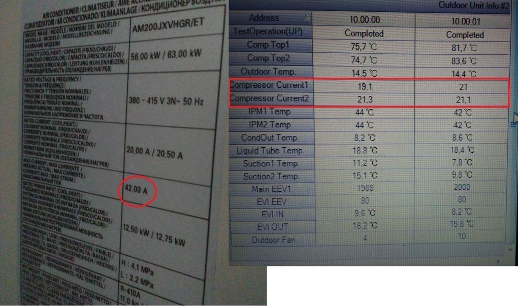

Ik zie hier soms berichten over mensen die twijfelen over het maximale amperage wat vermeld staat op de typeplaat. Reken maar dat het klopt, bij een koude winterdag komt het angstig dichtbij de max A opgave.
Afbeeldingslocatie: https://tweakers.net/ext/f/fumwpNgyN3dqhHaADjZXR2n2/full.jpg
Softwarematig een winterdag gesimuleerd bij een flinke VRF, twee maal de unit op typeplaat twee x twee compressoren op vol vermogen >:)
Nu is dit een grote jongen, maar ook bij een kleine unit gaat op een koude winterdag het max amperage echt gehaald worden.

Oxellaar schreef op woensdag 6 december 2017 @ 11:54:
Ik heb een beetje moeite met het woord simulatie, daar bedienden die dieseljongens en de keuringsdiensten zich nl. ook van. evenals trouwens die jongens die wvb maken.

Verwijderd schreef op woensdag 6 december 2017 @ 13:26:
Dat had ik verwacht, dat jij vraagtekens zou zetten, Mister Conspiracy ;)
Maar ik laat hier de unit een "pipe check" doen. Een controle of ieder binnendeel, qua leidingwerk, op het juiste adres is aangemeld in de software.
Dus sturing van juiste expansieventiel voor juiste binnendeel.
Dat vraagt heel veel vermogen, gelijkwaardig aan een koude winterdag met veel warmtevraag.
Dat is dus de "simulatie" van een koude winterdag, meer niet.
Ik zal komende winter eens proberen om een unit op 100% vraag kan laten draaien. Of nog beter, deze installatie.
De maximum stroom van een warmtepomp hangt ook sterk af van de Ta en Tb. Tenminste bij de Panasonic die softwarematig begrenst is.
De Panasonic WH-MDC05F3E5 trekt bij Tb -15°C maximaal 2900 Watt, maar dat is bij Ta van 55°C. Als je aan Ta=35°C voldoende hebt is het nog maar 1950 Watt. Afzekeren met 16A is dus ruim voldoende in beide gevallen.

  • Oxellaar
Oxellaar
Dre schreef op woensdag 6 december 2017 @ 17:49:
Maximum stroom hangt af van de gegevens op de typeplaat/specificaties, meer niet. En word zeker niet bepaald door de watertemperatuur.
Deze unit draaide op l/l met een ruimteT van 15 en l/W op een watertemperatuur van 14 graden.
Afzekeren op je "eigen" situatie is not done.

@Oxellaar
Praten we over dezelfde stroom. Ik bedoel namelijk de stroom die vanuit de meterkast naar de monobloc toe loopt.
De specificatie van de Panasonic geven aan dat het opgenomen vermogen, en daarmee de stroom, duidelijk veranderd bij een andere watertemperatuur. Zie hier een tabel waar het vermogen in staat:
https://ic.tweakimg.net/c...2FCOP.jpg%2F800px-COP.jpg
Opzich ook wel logisch dat bij een slechtere COP en gelijkblijvend Pthermisch dat de stroom ophoog gaat toch?
