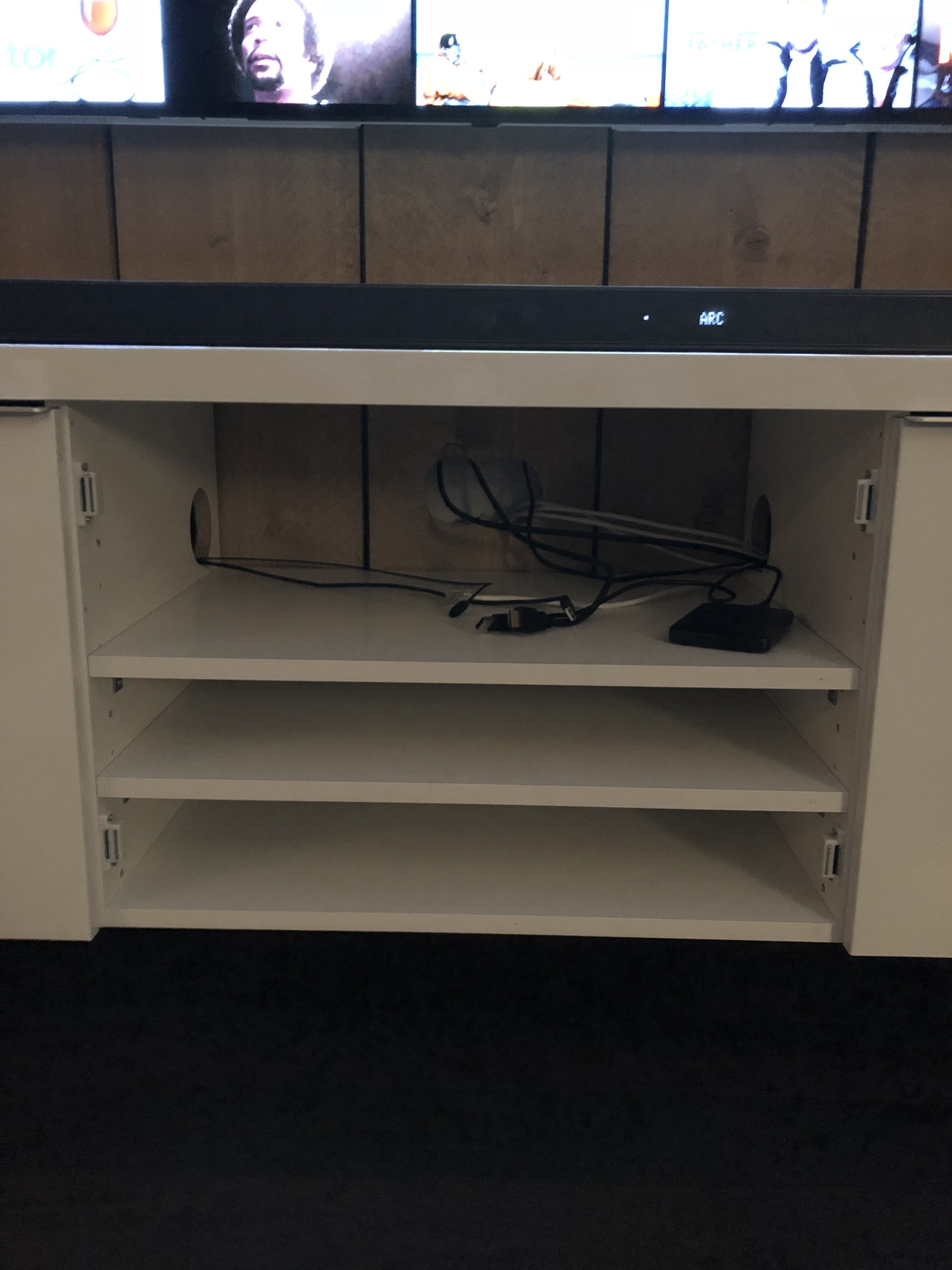

Hoe hebben jullie dit georganiseerd?
Mijn S staat in een tv meubel. Zeer weinig ruimte er om heen. Wordt super warm bij intensiever gebruik. Gelukkig gebruik ik deze alleen voor blurays en kinder games.Famous schreef op maandag 29 oktober 2018 @ 21:29:
Sinds mijne in het tv meubel staat hoorde ik hem altijd blazen.
Of het wat te maken had dat die daardoor geen signaal meer doorgaf uiteindelijk, geen idee.. maar maakte mezelf er niet zo druk om.
Denk wel dat ik de gerepareerde meer ruimte ga geven, kijken of dat tegen het blazen helpt.

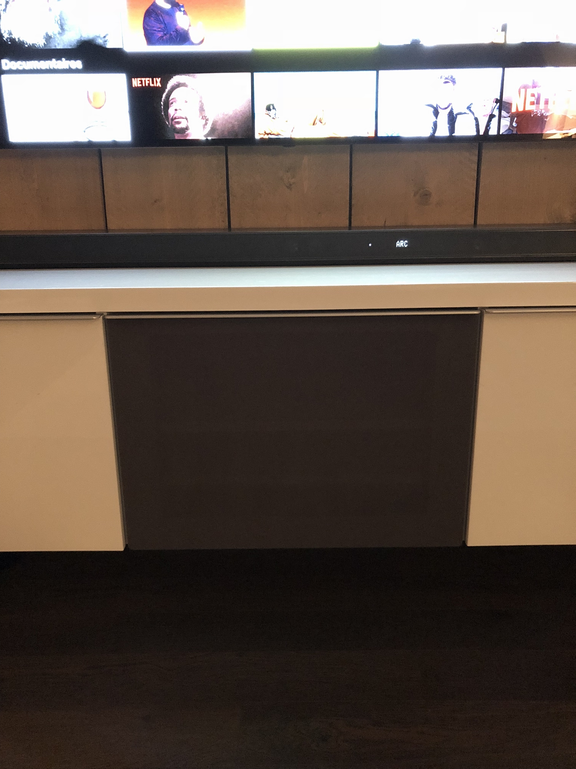

Nu zit er zon 5cm tussen, bovenkant Xbox en meubel en lijkt soms wel op te stijgen.
Kan er met wat sloopwerk 35cm+ (toevallig vorige week mediabox voor CI+ omgewisseld) van maken maar of het helpt in het meubel?
Op het meubel is geen plek helaas.
Voorkant is al “aangepast” met een magnetisch frame + speakergaas dus dat lijkt mij prima..
Ik heb zelf gekozen voor actieve koeling aan de achterkant van mijn AV meubel, via 2 x 140mm Noctua Silent fans, gestuurd via een thermostaat en een oude 12V voeding. Temp sensor boven in het kastje en bij temp X gaat het aan en bij temp Y weer uit.Famous schreef op maandag 29 oktober 2018 @ 21:50:
Ik had hem in mijn vorige woning ook op het meubel en was die stil zover ik het herinner.
Op die manier trek ik koele lucht aan de voorkant erin en blaas ik de warme lucht er achter uit. Kost je een (half)uur aan DIY en een euro of 20 tot 30 aan materiaal maar geen last van oververhitting (en de fans hoor je niet)
