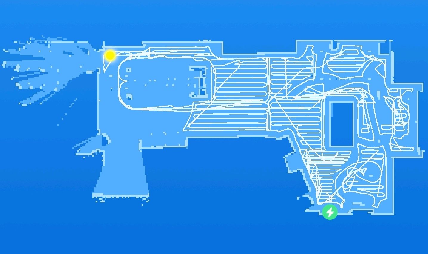

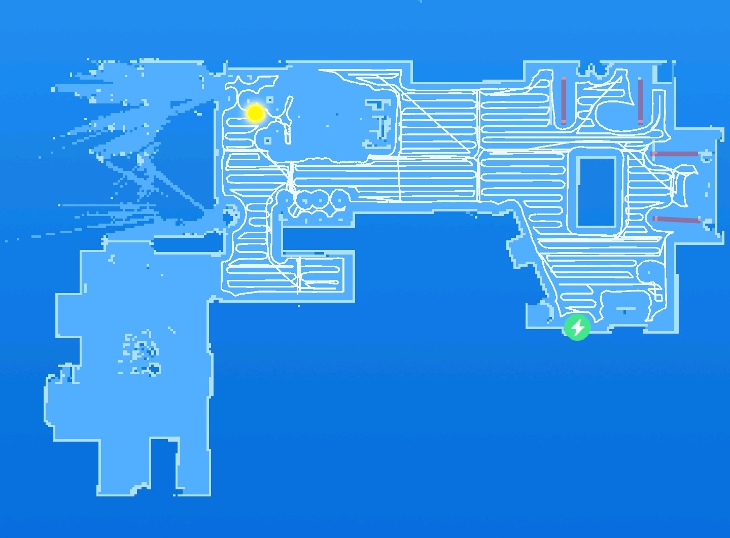

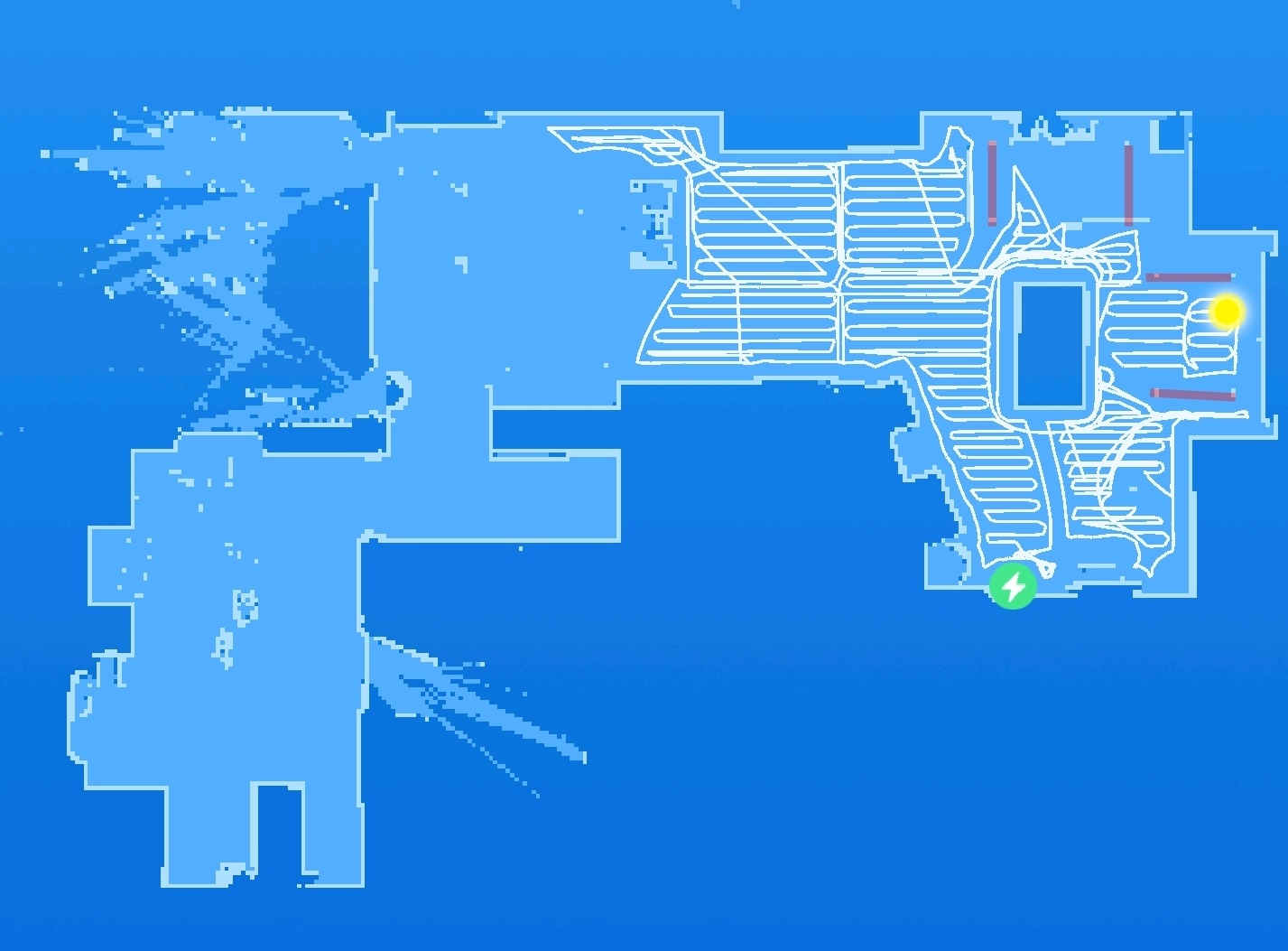

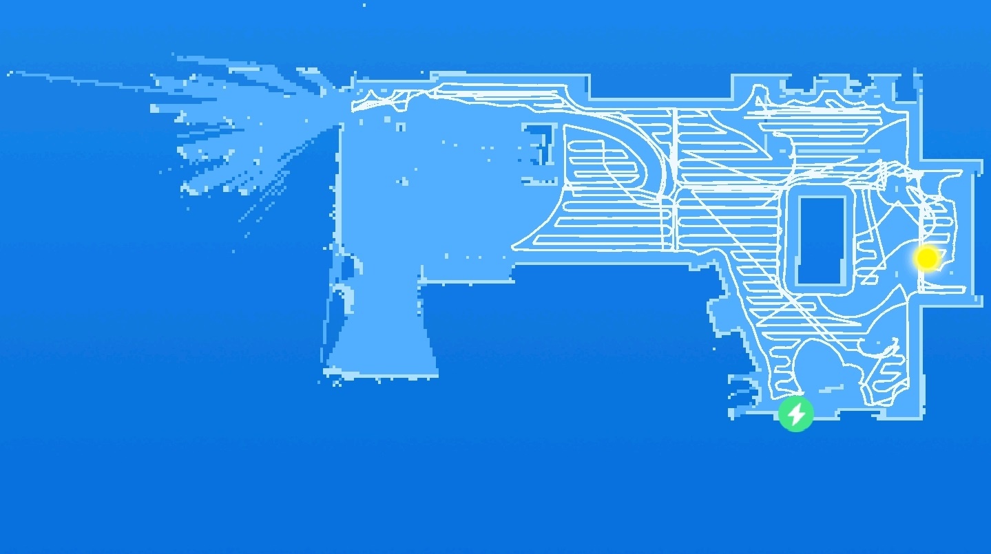

Goed nieuws voor degene die de vacuüm soms op een andere verdieping zetten, normaal gezien als je de saved map feature hebt aanstaan, en je verplaatst heb, dan ben je de map kwijt... Dus saved map feature was dan vrij nutteloos....
Wel, als je de volgende keer de vacuüm op een andere verdieping zet, dan mag je de app NIET gebruiken, maar gebruik dan de clean toets op de machine zelf...
Als hij gedaan heeft, zet hem dan terug in de dock en dan pas de APP openen, dan is de oude map nog steeds actief!!!..
Ps met dank aan iemand op het homeassistant forum voor deze truck!!

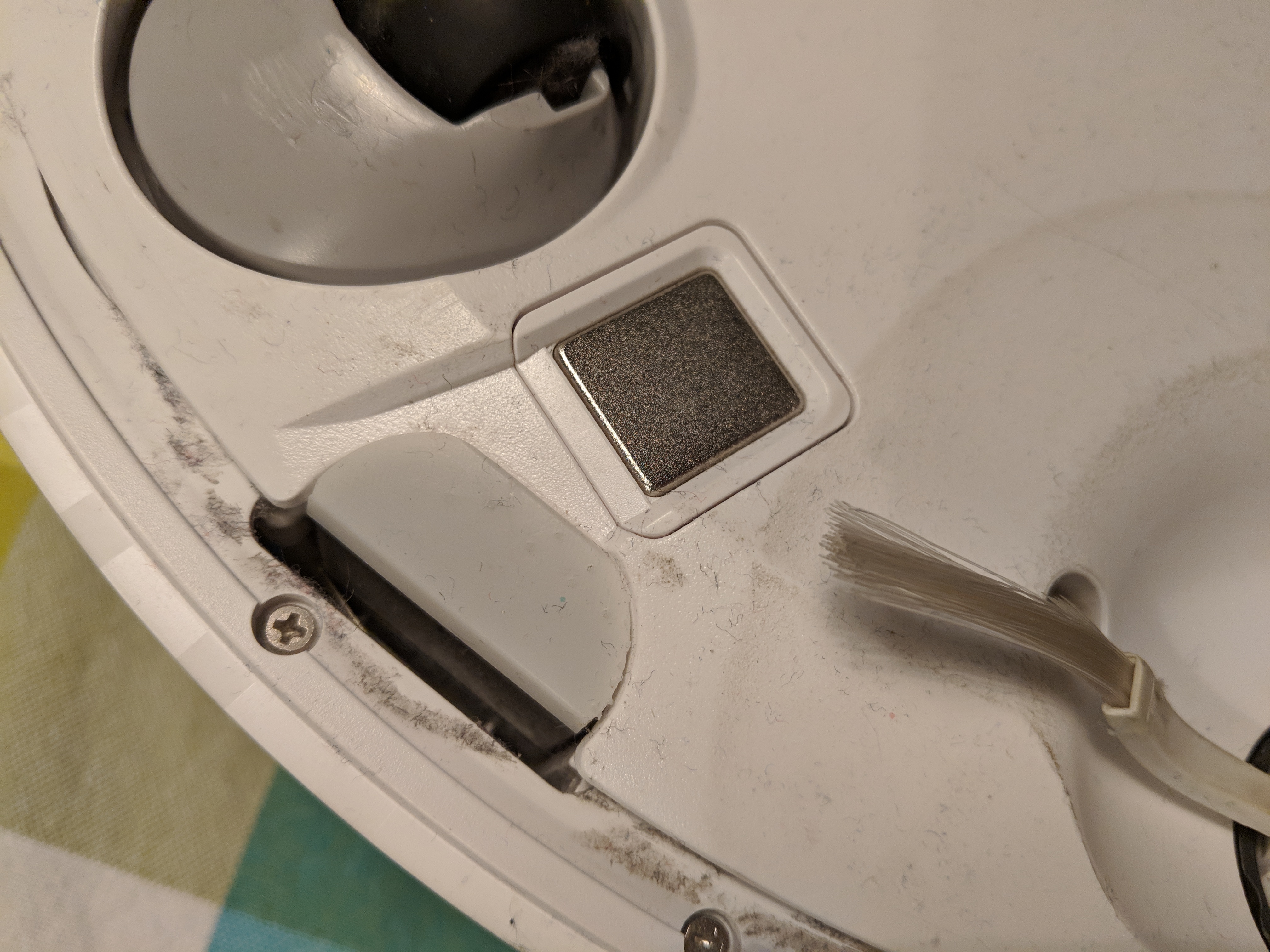

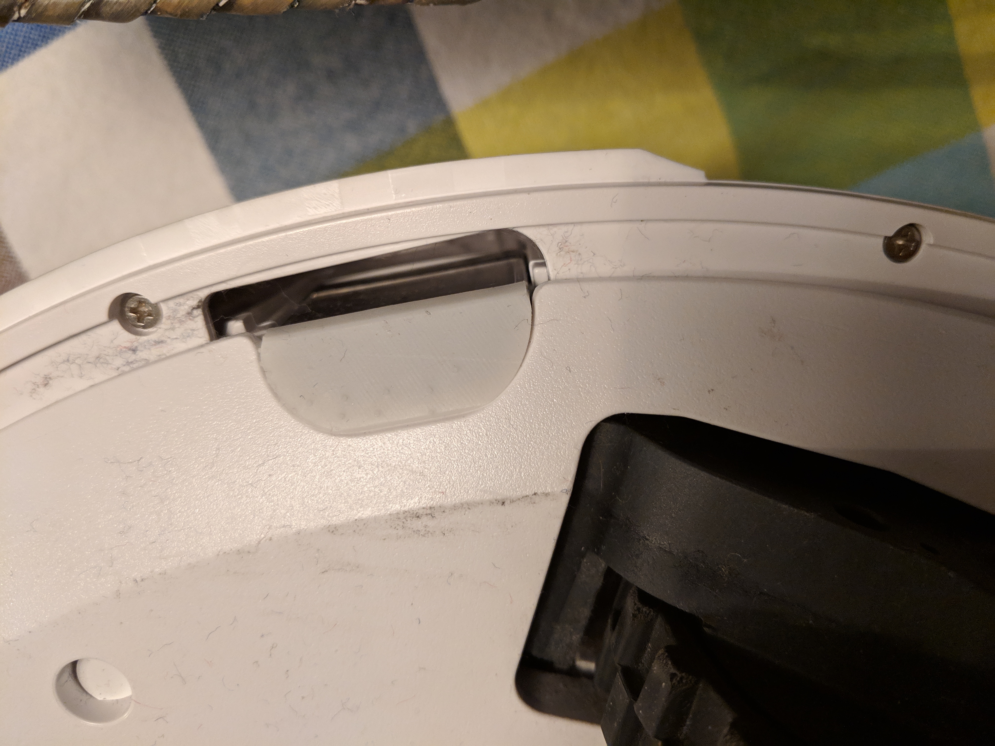

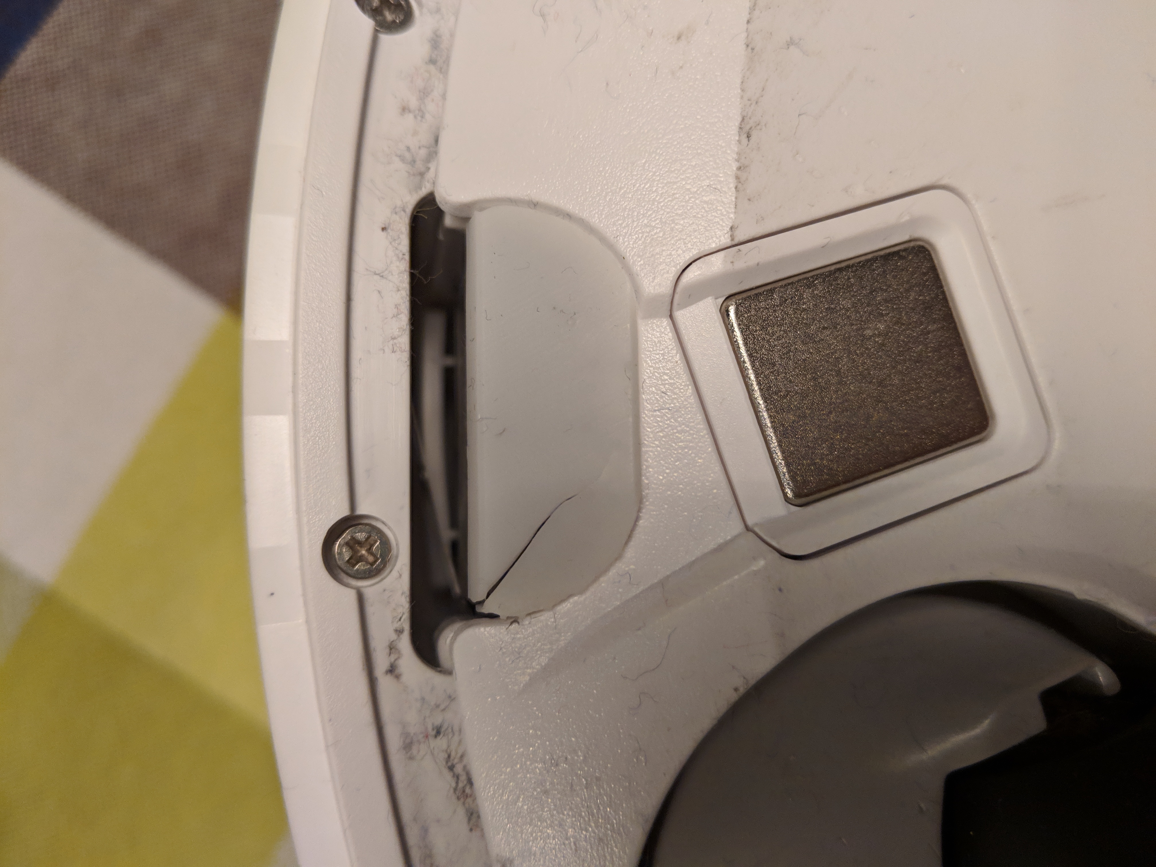

Mijne heeft een afgebroken klemmetje van de dustbin, ik kan hem niet meer fijn eruit halen. Meerdere mensen last van? Een nieuwe dustbin kost 40 euro en eigenlijk heb ik alleen maar het witte gedeelte nodig met weer 2 hele gaatjes voor de 2 schroefjes van de klem.

NoFate schreef op woensdag 27 februari 2019 @ 19:53:
Bedankt voor de tip! Dat klinkt goed. Waar ik nog wel aan denk: we gebruiken de mop functie nog weleens, ook boven. Als ik de stofzuiger nou instel op 'mop' en dan hem dan boven zet en aanzet met de knop, gaat die dan dweilen?

ny-hardcore schreef op woensdag 27 februari 2019 @ 15:55:
Zal pics posten met het eindresultaat en 'review' of het werkt.
Zo zien ze er uit voor ze gemonteerd zijn:
Afbeeldingslocatie: https://i.postimg.cc/YqKC6QDR/IMG-20190228-104621.jpg

  • ny-hardcore
  • Laatst online: 23:43
Afbeeldingslocatie: https://tweakers.net/ext/f/xKNzMxvTgRqH4yTvhv9zXZLf/thumb.jpg
Afbeeldingslocatie: https://tweakers.net/ext/f/kDGvm33KyYEd0IMqX39FNvv5/thumb.jpg
Afbeeldingslocatie: https://tweakers.net/ext/f/SlzTjIhEd6VHJRNASdNSVeVj/thumb.jpg
Ben er al eentje kwijtgeraakt en ander is gebroken. De stofzuiger knalt hier best hard tegen een drempel op, denk dat daarbij die kapjes geraakt worden. .. verder werkt het wel om te voorkomen dat hij gek word op ons tapijt :)
[ Voor 24% gewijzigd door ny-hardcore op 05-03-2019 15:28 ]

  • LED-Maniak
Die slaan dan hard ergens tegenaan inderdaad. Sluiten ze goed om de sensoren heen?
Er is nog wel een ander materiaal waar je met een hamer op kan slaan en een stukje flexibel is. Wellicht dat deze beter werkt(is melkwit van kleur).

Mijn S50 doet raar, als in, maakt slechts een deel van de ruimte schoon en ook nog eens een stuk minder efficiënt dan voorheen.
De kaart toen de S50 het nog goed en normaal deed (met Save Maps ingeschakeld, de linker ruimte is hij niet geweest omdat de deur dicht was).
Goed met save maps
De kaart waarin het fout gaat (met Save Maps ingeschakeld) waarin een deel gemist wordt.
Fout met save maps

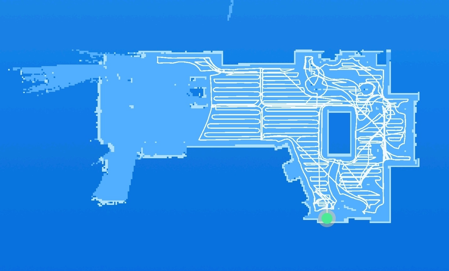

De kaart waarin het, ook na uitschakelen van Save Maps, fout gaat en ongeveer hetzelfde deel gemist wordt (deur naar de linker ruimte is nog steeds dicht).
Fout met save maps uit
Een volgende poging met ongeveer hetzelfde resultaat (met Save Maps uit) maar nu met 'n rondje rondom de eettafel.
En nog een poging (met Save Maps uit) met wederom ongeveer hetzelfde resultaat.
Wat valt me op:
  • Het middelste deel wordt in nette banen gedaan, rechts daarnaast wordt het een rommeltje
  • Ongeveer hetzelfde stuk aan de linker kant wordt telkens overgeslagen
  • Ook met Save Maps uit bereik ik niet meer het resultaat van voorheen: Deel wordt overgeslagen en een deel van waar ie wel komt gebeurt ogenschijnlijk kriskras, overduidelijk minder efficiënt dan te zien is op plattegrond 1
Herkent iemand dit probleem?
  • Sensoren aan de voorkant schoongemaakt, maar helaas zonder resultaat.
  • De situatie in de kamer is hetzelfde als voorheen: Geen nieuwe meubels, geen nieuwe apparatuur die storing zou kunnen veroorzaken of iets dergelijks.
\\Edit: Factory reset gedaan waarmee het probleem is opgelost :)
Firmware zit nu ook weer op 3.3.9_001720 overigens.
