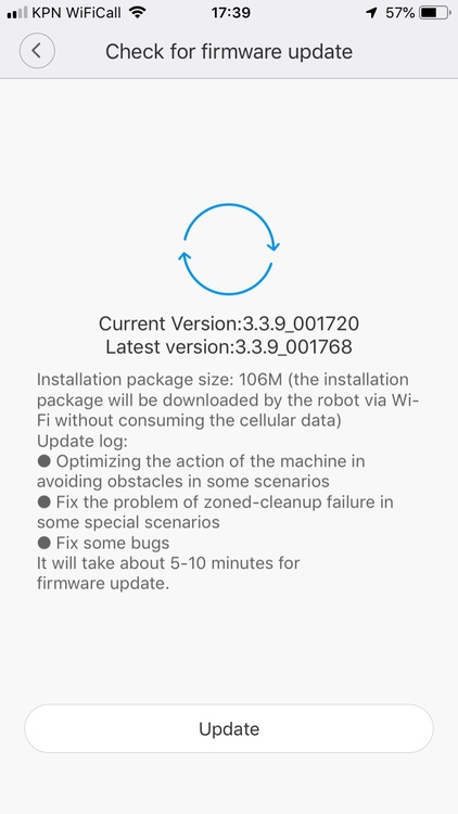

Firmware 3.3.9_001768 is beschikbaar, maar zonder release notes. Iemand een idee van de inhoud?

  • DanielAlm
  • Laatst online: 11:49
JBS schreef op vrijdag 7 juni 2019 @ 07:35:
Als je bij general settings doorklikt naar Check for updates, zie je het staan...
  • JBS
JBS
DanielAlm schreef op vrijdag 7 juni 2019 @ 09:11:

Daar zie ik enkel de current en latest versie met daaronder de knop om te updaten.
Jij ziet ze daar wel?
[ Voor 3% gewijzigd door JBS op 07-06-2019 09:14 ]
  • Artaex
  • Laatst online: 16-08 20:53
Ik ben ook erg benieuwd. Heel jammer dat ze geen changes vermelden in de app.
  • Fuske
  • Laatst online: 28-11 11:10
Ik zag daar wel de changelog staan maar helaas weet ik niet meer wát er stond.
Gelukkig hebben we nog de Roborock community op FB:
Afbeeldingslocatie: https://scontent-amt2-1.xx.fbcdn.net/v/t1.0-9/59932482_2890012454357177_1153638918764101632_o.jpg?_nc_cat=102&_nc_ht=scontent-amt2-1.xx&oh=92ba634e7aaea37e41fc4c1e3e279f39&oe=5D9875AC
  • De Hulk
  • Laatst online: 04-09 09:55
Ik heb vandaag zonder problemen de update uitgevoerd op 2 Roborocks. Boven heeft ook al weer een rondje gezogen intussen.
  • DanielAlm
JBS schreef op vrijdag 7 juni 2019 @ 09:13:
Was 't maar zo makkelijk ;)
Update

net een nieuwe firmware voor de S50: 3.3.9_1864
in de log staat: "optimize the accuracy of map selection" - dat suggereert toch het opslaan van meerdere kaarten die je dan kan kiezen? of is deze firmware ook voor de nieuwe apparaten? verwarrend.

jaspov schreef op donderdag 18 juli 2019 @ 10:55:
Dat zou je erin kunnen lezen, ik vermoed echter dat 't gaat om een verbetering bij het 'tekenen' van een zone. De releases notes zijn inderdaad vaak (bewust) vaag. Maar wie weet, even afwachten :)
Heb mijn S50 geupdate maar zie qua opties geen verschil.
Vreemd, had deze update al 1 a 2 weken geleden geinstalleerd? Geen wijzigingen in de map saving opties
