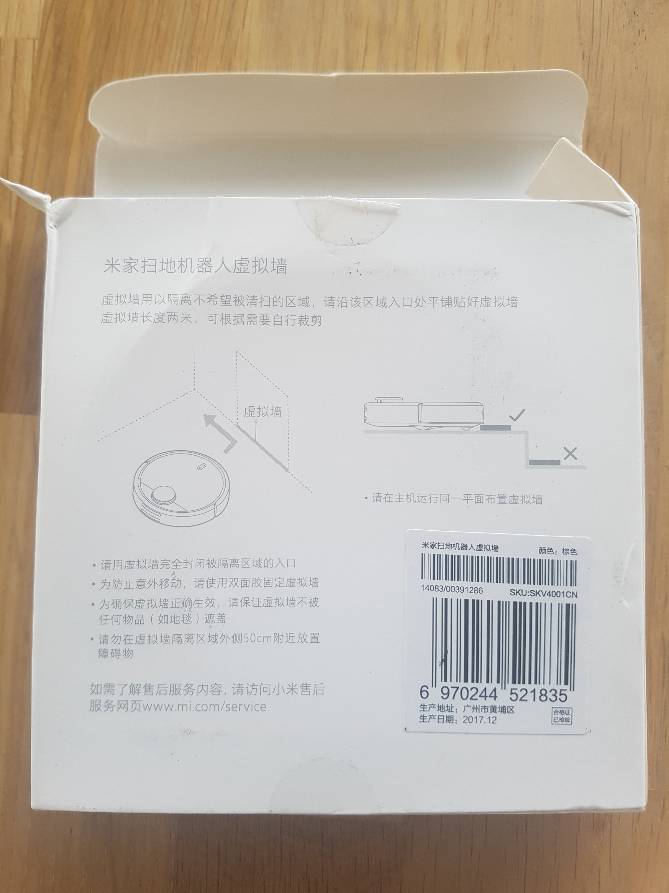

raq schreef op woensdag 14 maart 2018 @ 13:01:
Mijn vacuum komt regelmatig vast te zitten op het rooster van de convectorput, hoe op te lossen?
-Virtual wall op het randje waarop het rooster ligt plakken? Online staat dat de virtual 5mm dik is, klopt dat? dan kom m'n rooster ook scheef te liggen namelijk als ik dit eronder plak.
-Of kan ik iets met zone cleaning in gaan stellen en dat gewoon in de timer gaan zetten?
-Hoe hebben anderen dit verholpen?
Wij hebben een gen1, en liepen tegen 't zelfde probleem aan met de convectorput en het rooster wat daar op ligt.
Wij hebben een magneetstrip gekocht via Aliexpress, en die is net zo breed als ons rooster hoog is, en qua dikte paste hij precies in de gleuf tussen het rooster en de vloer, dus hij ligt nu op z'n kant in die gleuf. Zo zie je er bijna niks meer van en de robot loopt niet meer over 't rooster heen te hobbelen.
Ik wil zo wel even de magneetstrip opmeten voor je :)
////edit
@raq ik heb de magneetstrip even nagemeten, de dikte is 2,5 mm, de breedte 25mm
Ik geloof dat dit de magneetstrip is die ik toen heb besteld https://nl.aliexpress.com...ae803_2&priceBeautifyAB=0

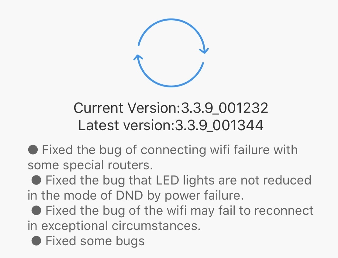

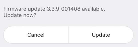

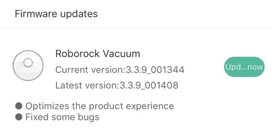

Ik heb hem zojuist binnen gekregen en hij staat nu op te laden. Standaard stond de app op de amerikaanse server. Heb ook de europese en chinese server geprobeerd. Wat me opviel is dat er bij de chinese server een firmware update werd aangeboden en bij de andere server niet. Heb hem nu dus gewoon op china staan.
@JumpStart 10cm daar zal hij wel onder passen maar wil je hem niet liever op een wat beter bereikbare plaats? Lijkt me anders lastig worden als je hem moet legen.
[ Voor 39% gewijzigd door Chatslet op 05-04-2018 13:57 . Reden: Aanvullende info over firmware uodate ]

Vanochtend kreeg ik eindelijk de nieuwe firmware te zien voor "Sucker"
Mi Roborock S50 firmware
Server in de Mi Home app staat op China. Ik zag op een Duitse forum dat andere deze al eerder hebben gekregen, maar bij mij dus sinds vandaag te zien (en geinstalleerd).
[ Voor 59% gewijzigd door iDEOwen op 19-05-2018 23:10 ]

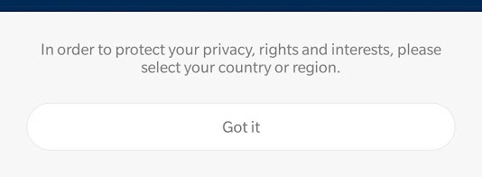

Heb nu iets wazigs, en nog geen oplossing gevonden online.
Mi Home gaf aan dat er een update was, klik daar op en verwacht een changelog te zien voordat ik update, maar zie/hoor verder niets. Geen update dan? Maar als ik nu in Mi Home op de stofzuiger klik is hij even bezig met "Getting info" en krijg ik onder het kaartje de melding:
Afbeeldingslocatie: https://tweakers.net/ext/f/LEb3pj3BO5MS8VscSE05tQGE/full.png
Klik je op "Got it" verdwijnt je hele stofzuiger uit de app en moet je hem resetten en opnieuw toevoegen en dan krijg je die melding weer en klik je op "Got it" en verdwijnt hij weer en moet je hem resetten en opnieuw toevoegen en dan krijg je die melding weer en klik je op "Got it" en verdwijnt hij weer en moet je hem resetten en opnieuw toevoegen en dan krijg je die melding weer en klik je op "Got it" en verdwijnt hij weer en moet je hem resetten en opnieuw toevoegen... etc etc etc :+
Regio staat (Onveranderd) op Mainland China, en inmiddels ook geprobeerd op Europe en US. Was een minder succes, was toen mijn Xiaomi Gateway en alle devices kwijt omdat die hier niet beschikbaar zijn. Zelfs na terugzetten naar Mainland China was ik nog wat kwijt... Inmiddels wel weer terug, maar stofzuiger nog steeds niet, zelfs niet na een reset.
Ik kan nog wel in Mi Home op het plaatje van de stofzuiger klikken en daar "Start clean" doen, maar de kaart openen (En daarmee ook de instellingen) niet.
Enige wat wel anders is (Of ik vergis mij) is dat er op de thuispagina van Mi Home voorheen de temperatuur stond, dat is nu leeg.
Mi Home 5.1.30, zelfs eraf gegooid en opnieuw geïnstalleerd en inmiddels ook geprobeerd met 5.1.37 beta.
Edit! Het is *iets* in mijn account wat ik niet kan aanpassen.
Ik had toevallig nog een 2e account, daarmee log ik net in en het werkt.
Vrij zeker dat dit te maken heeft met de optie: Profile > Settings > Manage Home > Home Location. Om het logischer te maken, mijn kennis heeft deze optie niet. Zelfde app versie, alleen de US server. Maar toen ik op US zat had ik die optie wel.
Bij mijn normale account was de locatie handmatig ingevuld of leeg. In mijn 2e account was hij leeg. Bij location staat nu een (Naar ik aanneem) Chinese stad. Kies ik voor "Get location info" blijft deze leeg/op de oude waarde staan.Ik durf op mijn 2e account iig niets te doen met de locatie :D
Probeer ik net via een link mijn account te verwijderen om schoon te beginnen, krijg ik een Chinese melding die grofweg "Your account has been bound to the device in the "Mic App". Please confirm that the device has been completely unbind." zegt. Al heb ik geen idee wat Mic App is.
Eens zien of support iets kan doen.
[ Voor 23% gewijzigd door Nakebod op 23-05-2018 19:30 ]

Hier ook een update verschenen (versie 3.3.9_001408) ... Durf nu eigenlijk geen update te doen nadat ik jouw ervaring heb gelezen @Nakebod
Afbeeldingslocatie: https://tweakers.net/ext/f/Efw2ayXOXNo8ZrplSPPtL6GG/full.jpg
[ Voor 17% gewijzigd door iDEOwen op 24-05-2018 17:20 ]

iDEOwen schreef op donderdag 24 mei 2018 @ 16:58:
Hier ook een update verschenen... Durf nu eigenlijk geen update te doen nadat ik jouw ervaring heb gelezen @Nakebod
Ik heb die update geïnstalleerde vandaag. En alles werkt hier prima.
Het voordeel met de stofzuiger.. Je kan de settings resetten, maar je kan ook de default firmware opnieuw inladen (dus echt terug naar de fw waarmee de stofzuiger kwam) optie 3 is nog om hem te rooten en een fw naar keuze te installeren. Moraal van dit verhaal, je hebt m zomaar niet gesloopt. :+
Ik denk dat de firmware update niet het probleem is/was. Wel de optie "home location" binnen de MI Home app. Op mijn 2e account heb ik die optie wel, maar is hij leeg, en gaat het goed. Op mijn primaire account staat er nu iets Chinees en gaat fout. Ook zoeken naar locatie lost het niet op.

Nakebod schreef op donderdag 24 mei 2018 @ 22:23:
Ik heb het dus toch maar gedaan, en het ging zonder problemen... :)
Phusebox schreef op donderdag 24 mei 2018 @ 22:37:
Hoe lang duurde die update bij jullie? Er staat nu al vijf minuten "instelling update".
ik denk dat het iets meer dan 5 minuten duurde.. maar weet het niet meer zeker.. zat niet echt actief hele tijd mee te kijken op de Mi home app...
changelog
de changelog
[ Voor 16% gewijzigd door iDEOwen op 24-05-2018 23:21 ]
Had vandaag ook zo'n soortgelijk probleem, kreeg ineens de melding die jij ook lreeg met Got It! Robot weg uit de app... Proberen opnieuw toe te voegen, werkte niet. US server geprobeerd, werkte wel, maar mis dan de Mopping optie die ik wel gebruik. Uiteindelijk na wat proberen de server "other" geprobeerd, en daar was de optie Mopping weer.
Weet niet welke server dat dan is, maar het werkt nu weer.

AapBart schreef op dinsdag 29 mei 2018 @ 22:40:
Apart, zie nu in de Mi Home app geen cleaning-history meer in de instellingen van mijn roborock, waar ik dat eerder wel zag, heb geen region veranderd oid, is dat verwijderd door een update van de play store app? Zit op versie 5.1.39 van de app.
In tegenstelling tot bovenstaande berichten van gebruikers, ik heb gewoon region Europe ingesteld en ik kan wel de mop-functie kiezen als het waterreservoir is aangesloten.
Tineke loopt in de woonkamer regelmatig vast op de roosters van de twee convectorputten, ik zou de eerder genoemde magnetische tape/virtual wall op de rand van de put kunnen leggen waar het rooster ook in ligt. Die rand is precies 20mm breed (officiele tape is 25mm breed lees ik, dan zweeft de tape 5mm, dat zou wel werken), maar ook 25mm diep. Werkt de magnetische tape met de Roborock nog met ongeveer 25mm afstandverschil in hoogte tussen de vloer en de tape? Vind nergens wat de afstand van de tape tot Tineke kan zijn.
Dit is wat de achterkant van het doosje met 'virtual wall' zegt:
Xiaomi Mi strip
Afbeelding geeft aan dat het niet mogelijk is om lager te plaatsen, verder is mijn chinees roestig :+
En zo werkt ie:
[ Voor 6% gewijzigd door Highlandd op 30-05-2018 09:35 ]

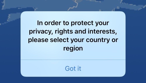

Hmmmm... krijg net een rare melding in de Mi Home app (laatste versie op iOS)... Ik zit nu weliswaar in Zweden (stofzuiger in NL), maar toen ik zojuist de Mi Home app opende, en "Sucker" selecteerde krijg ik het volgende te zien:
Afbeeldingslocatie: https://tweakers.net/ext/f/Be3CBYKaAqhykNfiRTdjTj36/full.jpg

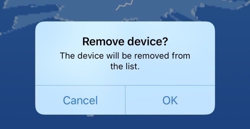

En vervolgens dit:
Afbeeldingslocatie: https://tweakers.net/ext/f/ouGdvxsIzn1mGw0zunYsBUcZ/full.jpg
Als ik cancel druk, dan kan ik de stofzuiger niet meer bedienen... Dus schijnbaar dat er toch een soort van region check tussen zit (en moet ik de juiste regio selecteren). Iemand anders hetzelfde hier?
Ik heb een andere apparaat in de Mi Home app (air purifier), maar die geeft niet deze melding...

Ik heb hetzelfde probleem. Ik heb de regio van China naar Other gezet. In regio Europa kan ik hem niet koppelen.

En wat ik hier lees dat de virtual wall door een hoogpolig tapijt van 2cm werkt, zal t ook wel werken als ie 2.5cm lager ligt zonder tapijt erop. Ik ga het maar bestellen, laat t hier wel weten.

Niet in de app, is een fysieke magnetische strip. De ruimte wordt iedere keer opnieuw gescand, wordt niet opgeslagen.
