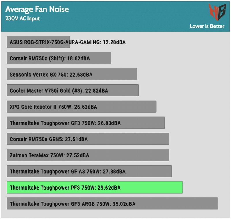

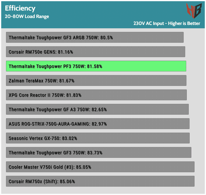

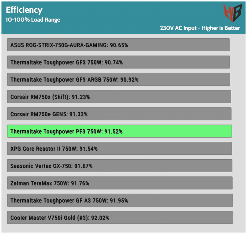

Geen van drieën zou ik adviseren. Afgaande op onderstaande testresultaten kan je het beste uitvoering: Cooler Master V750 Gold i Multi, uitvoering: Corsair RM750x SHIFT ATX3.0, Zwart of uitvoering: ASUS ROG Strix 750W Gold Aura Edition (met 16-pins kabel) nemen al is de Asus erg aan de prijs en de Corsair moet maar net in je case passen.
Afbeeldingslocatie: https://tweakers.net/i/SUu98awXAWtlNaZSMMJFmRUZjsw=/800x/filters:strip_exif()/f/image/A41E269JT9SR6WS9Jr4vbzYm.png?f=fotoalbum_large
Afbeeldingslocatie: https://tweakers.net/i/eQUCA1BcS5F65yzD0K8Io1n1c40=/800x/filters:strip_exif()/f/image/i6FkKAJrQPoCFJyrBINLKXqd.png?f=fotoalbum_large
Afbeeldingslocatie: https://tweakers.net/i/Kn6cpcFC68PXODParuyWaLUquPE=/800x/filters:strip_exif()/f/image/Vrlm4LrMGtn8GLoxamCnOfge.png?f=fotoalbum_large
Bron: https://hwbusters.com/psu...ower-pf3-750w-psu-review/

Joe28965 schreef op woensdag 12 juni 2024 @ 10:31:
Ik zag op het desktop koopadvies wel eens dat de uitvoering: Thermaltake Toughpower GF3 - 750W Zwart eigenlijk meer aangeraden werd dan de uitvoering: Thermaltake Toughpower GF A3 Gold 750W - TT Premium Edition omdat die eerste beter zou zijn.
Nu zat ik een beetje door wat dingen heen te klikken en viel het me op dat de A3 variant op Cybernetics (230V) Platinum heeft gehaald terwijl de GF3 maar tot Gold kwam. Nu weet ik dat ik me niet moet doodstaren op certificering en ook als je op de site van Thermaltake kijkt lijkt de GF3 veel meer neergezet als "hun flagship" (flitsendere foto's, net wat meer beschrijving) maar waarom is de GF3 dan beter dan de A3?
Efficiëntie is zo'n beetje het enige waarin de GF A3 beter is. Kwaliteit, geluidsniveau, ripple, transient response oa is de GF3 beter.
