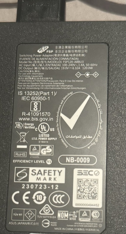

Als de adapter bij opstarten te veel stroom trekt, kan de spanning momenteel dalen, en dat kan dan andere aangesloten apparaten beïnvloeden. Maar meeste hebben een geschakelde voeding, die prima tegen spanning variaties kunnen.
Of, een kortsluiting ontstaat bij adapter, en dat triggert (voor kort) protection in de stekkerblovk. Hoor je een click bij aansluiten? Kan ook evt. met voltmeter de spanning meten bij aansluiten, als het verdwijnt dan weet je.

TumTum schreef op maandag 15 juli 2024 @ 21:49:
Heb het geprobeerd en kon zo niet 123 iets zien. Wel een lampje van een adapter die raar deed. Ik stop even met testen, want ik vertrouw het niet helemaal.
Ik zou een energiemeter gebruiken met de adapter rechtstreeks in de wandcontactdoos. Daarmee kun je zien wat het voor energie vraagt. Is dat zonder belasting meer dan 1W, dan is er iets mis met de adapter. Een onbelaste adapter van modern ontwerp moet minder dan enkele tienden van een Watt vragen.
Een foto van de label op de adapter is handig om te zien wat het is.
Welke Asus NUC 14 is het precies?
Volgens de handleiding van een NUC 14 zouden deze adapters worden gebruikt:
AC Adapter
• Core 3 ships with a 90W 19V adapter
• Core Ultra 5, Core Ultra 7 ships with a 120W 19V adapter
• Core Ultra 9 ships with a 150W 19.5V adapter
Internal Power Header
• 4-pos/dual row (2x2) right-angled header
Power Input
• 12VDC to 20VDC +/- 5% with DC voltage protection
Het is mij niet duidelijk of die power input geldt voor zowel de adapter als de interne DC header.

uitvoering: ASUS NUC 14 Pro Core Ultra 7 155H (zonder 2,5" bay)
Tapo viel ook even weg. 1.3W direct bij aansluiten in brennenstuhl meter zonder connectie met nuc.
Afbeeldingslocatie: https://tweakers.net/i/YOIj_rtAZ4hi2a95iDMT3bI02u0=/x800/filters:strip_icc():strip_exif()/f/image/AHe7Ekijs5O2GRhUQtFcuihr.jpg?f=fotoalbum_large
  • mrmrmr
mrmrmr
𓅓 𓂋 𓅓 𓂋 𓅓 𓂋
@TumTum Ik ken deze FSP120-ABBU3 adapter niet, maar er staat wel een level VI teken op en het voldoet aan de hoge Europese CoC V5 Tier 2 efficientie standaarden volgens de spec sheet. Geproduceerd voor Asus Japan zo te zien.
De 1,3W onbelast is te hoog voor een moderne adapter. Het gespecificeerde no load verbruik is <0,5W. Dit is een specificatie, het werkelijke verbruik zou lager moeten kunnen liggen. De adapter heeft diverse beschermingsmethoden: over voltage, under voltage, short circuit, over current, over temperature. Bij een aantal van die beveiligingen zal de adapter uitschakelen. Dat heeft als gevolg dat het apparaat uit gaat. Als de temperatuur te hoog wordt, treedt vanaf 40W 'power derating' op. Het maximale te leveren vermogen neemt dan af.
Als er een beveiliging aanslaat kan de adapter worden gereset door de wisselstroom eraf te halen. Bij short circuit & over current is er automatisch herstel.
Om uit te sluiten dat er iets aan de hand is met de stroomvoorziening in je huis zou ik ook nog een keer op een ander adres (niet in dezelfde wijk) testen. Blijft het dat niet goed gaan, zou ik het geheel terugsturen als DOA (defect, dead on arrival).

mrmrmr schreef op dinsdag 16 juli 2024 @ 13:47:
Ik heb besloten om de nuc incl. adapter om te ruilen. Al contact gehad met de winkel. Ik heb veel adapters. Van Leicke, Delta tot aan ASUS/MSI. Ik heb dit niet eerder gezien. Ik heb ook een Minisforum NUC formaat AMD en die werkt ook prima. Aangezien ik dit nog nooit eerder heb gezien, neem ik geen risico en ruil hem om. Daarna zie ik wel verder.
