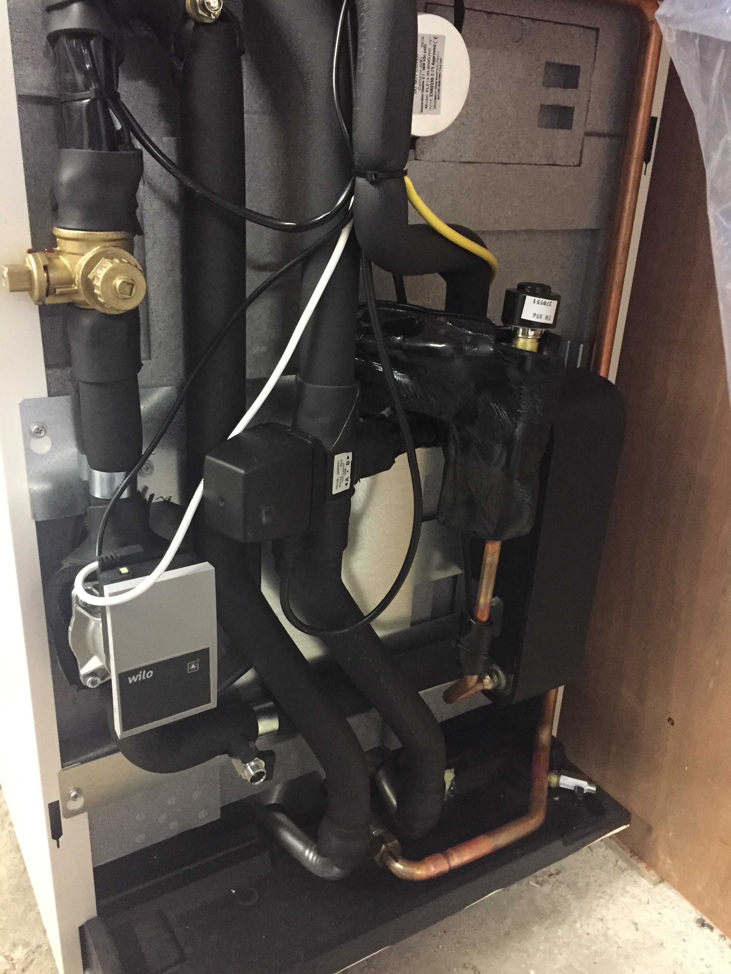

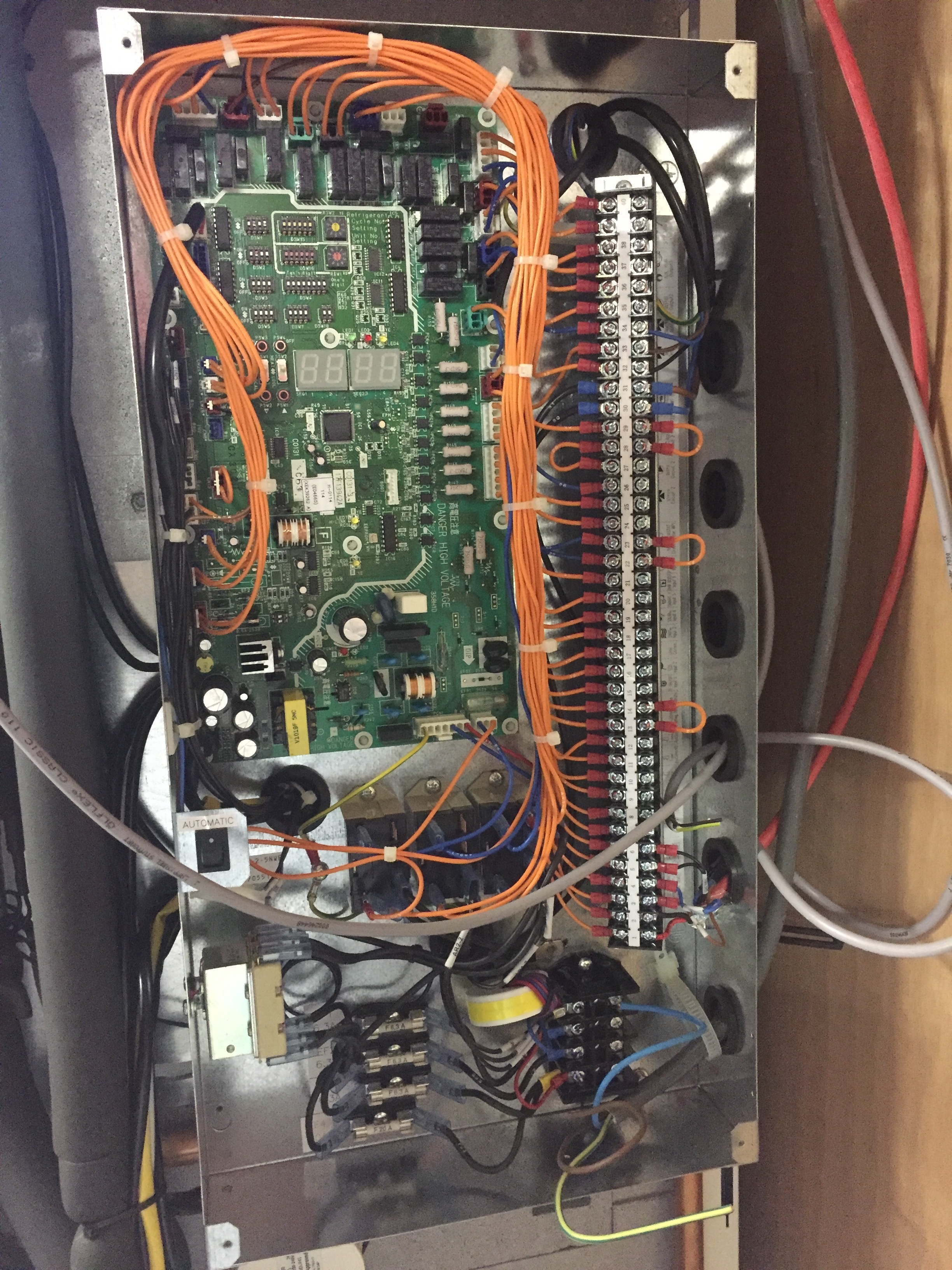

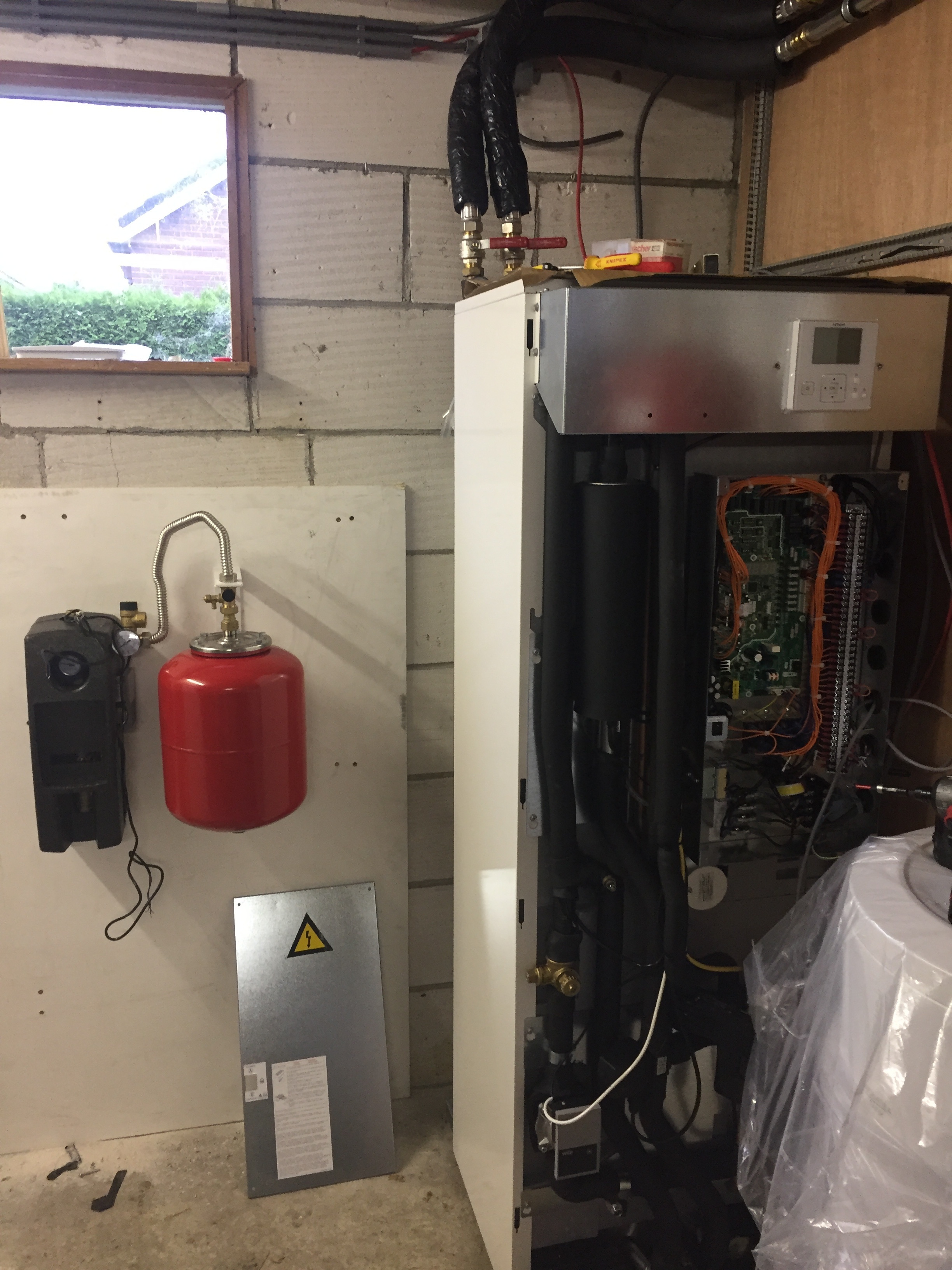

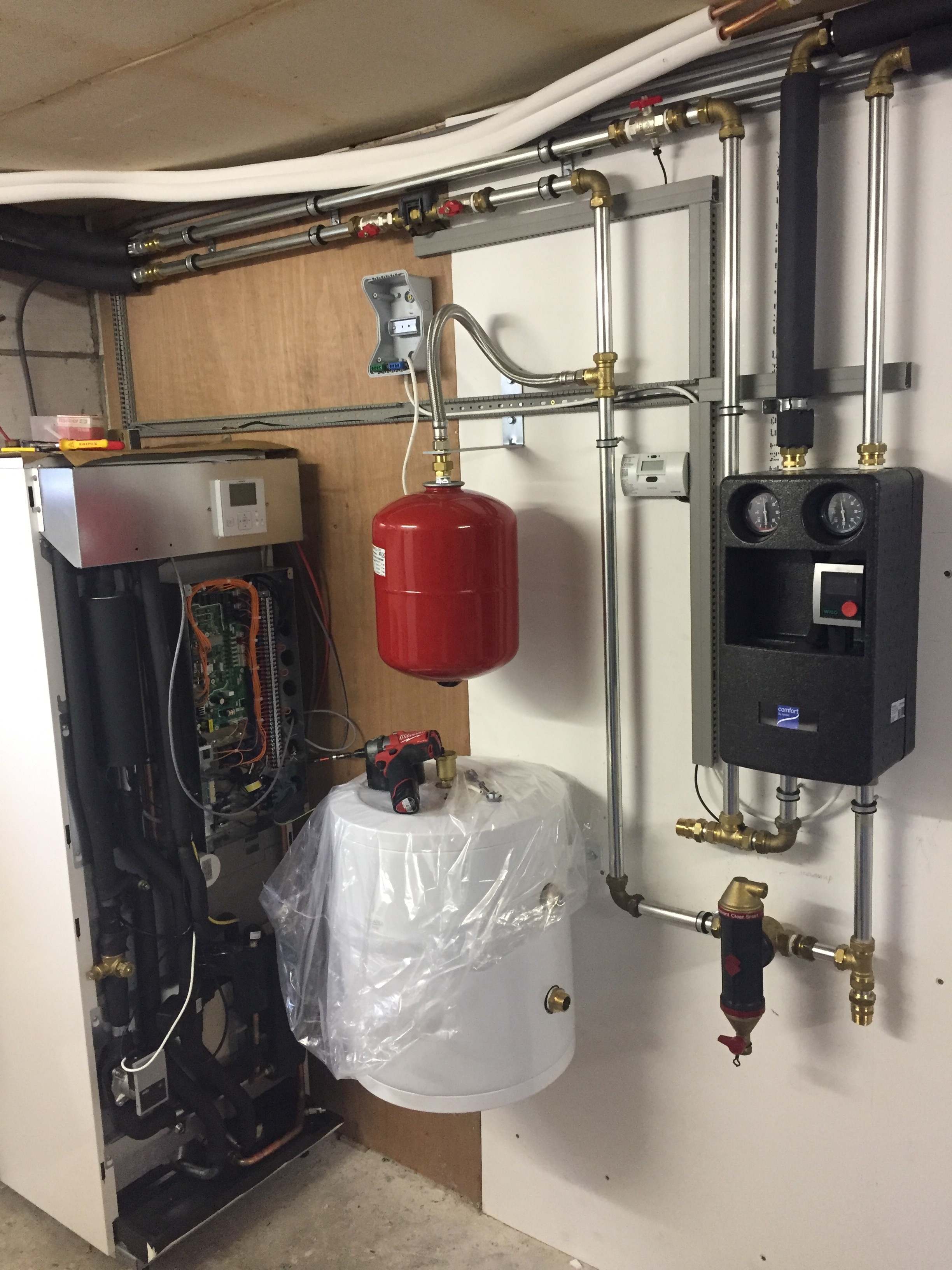

  • Appie Heijn
  • Laatst online: 21:42
Even een kleine update met pics ditmaal ;)
Helaas door tijdgebrek duurt het allemaal wat langer dan gepland maar het begint er op te lijken.
Wat mij opvalt hoe zorgvuldig de Hitachi van binnen is afgewerkt, ik heb de panasonic 5KW mono gezien en de Zubadan 11KW maar er zit echt een behoorlijk verschil tussen.
De hitachi is echt behoorlijk door ontwikkeld ook qua functionaliteit, je kan een heel aantal zaken via relaitjes regelen, eco stand, dhw on/off, max vermogen enz.
Afbeeldingslocatie: https://tweakers.net/ext/f/9eKHIOE7YYPhR9sHP7tfj1u5/medium.jpg
De STEK man mag vrijdag de boel aansluiten. Nog 2 flexibele buisjes tussen het buffervat en het aan en afvoer circuit, de qsolar afkoppelen. Ohja en niet te vergeten DHW moet ook nog even aangesloten worden met de inlaatcombinatie en het mengventiel(ivm solar)
Expensievaatjes heb ik ook maar nieuw gedaan, de huidige waren redelijk op leeftijd en deze hebben een quickfitting zodat je makkelijker onderhoud kan doen in geval van een defect.
Buffervat is de 50L Panasonic Aquarea Buffer, aangesloten volgens de inmiddels welbekende C methode
Het nog lege kastje boven het expansievat wordt voorzien van 2 relais, 1 voor de systeempomp en 1 voor de solarpomp. Laatst genoemde wordt door de resol controller bestuurd. Vooralsnog heb ik geen interactie gepland met de Hitachi en de Resol. Toevallig is mijn opbrengst qua zonneboiler het laagst na 16.00 ivm schaduwvorming van ons eigen huis. Een mooi moment om de resterende graadjes met de WP en/of het element bij te verwarmen.
Afbeeldingslocatie: https://tweakers.net/ext/f/dTOfFYEmCSMzHUJznrUMh09d/medium.jpg
Solar gedeelte moet nog voltooid worden, eerst WP gedeelte maar klaar 8)
Afbeeldingslocatie: https://tweakers.net/ext/f/M3DptiM317ETNWQzBs91qP0n/medium.jpg
Veel en nette isolatie, af fabriek 8)
Afbeeldingslocatie: https://tweakers.net/ext/f/tPeOvj6ppr02yoBxUa2A11i9/medium.jpg

  • Erasmo
Erasmo
Laadpaaljager
Pakketje aan de deur :P
Warmtepomp
Met verpakking erbij nog best groot.
