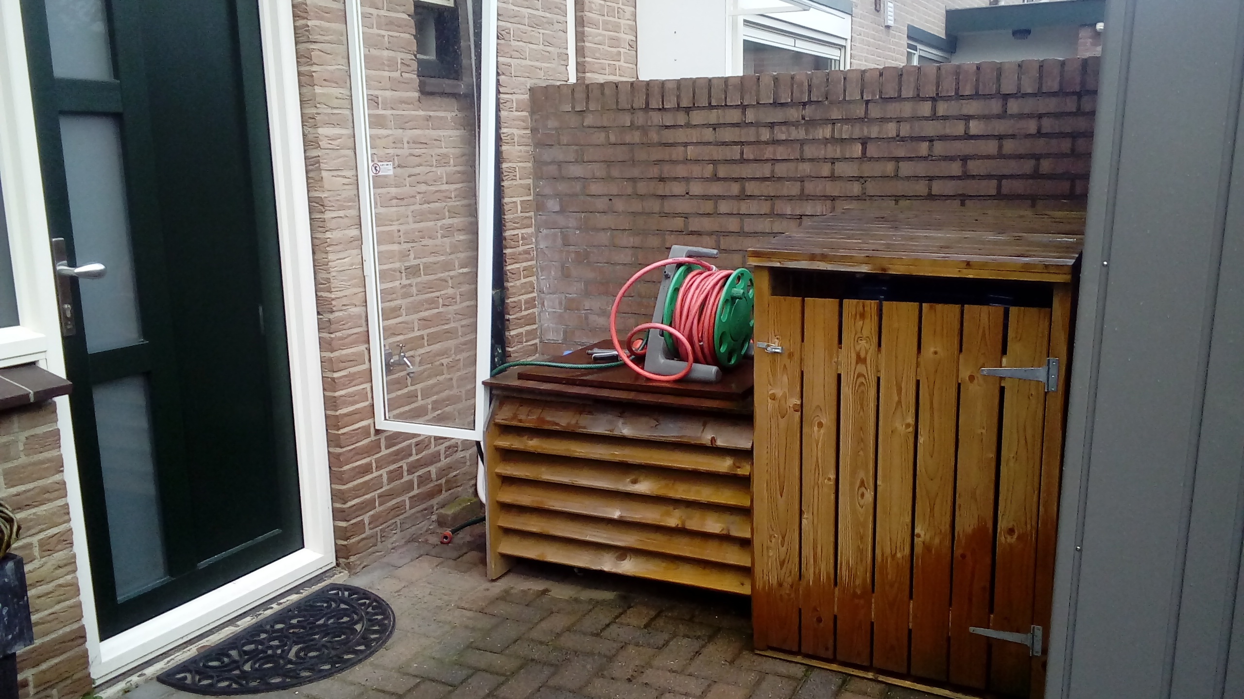

Ondertussen heb ik nog wel een plaatje van de buiten-unit:
tijdelijke omkasting ELGA buitenunit

amarkest schreef op zaterdag 11 november 2017 @ 15:24:
ga ik doen als er een weekje meer verstreken is. zal trouwens wel puzzelen worden, want ik ben momenteel ook de DBE's aan 't fine-tunen en die verstoren de lengte vd runs en de temperatuur stabiliteit dus ook. Als ik uitgetuned ben zal ik wat grafiekjes posten met en zonder DBE's aan.
Wel lastig zo met je tuinslang....
