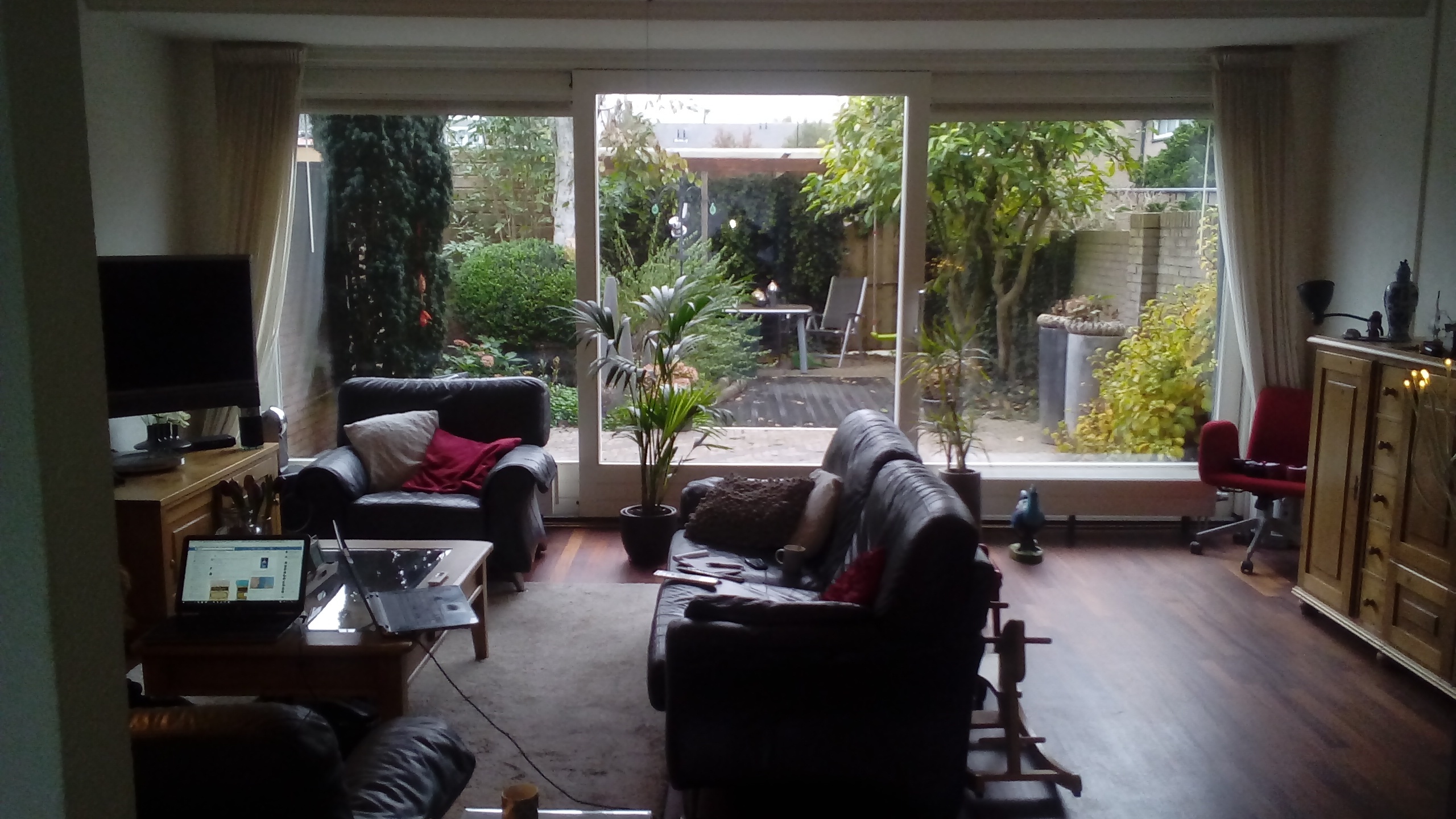

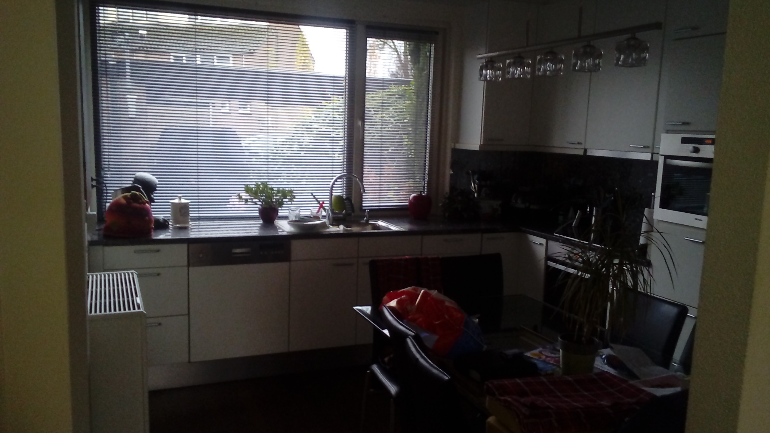

Met hoeveel W/m2 of m3 zou ik rekening moeten houden met het bepalen van het benodigde vermogen voor een warmtepomp-only verwarming?
We zijn bezig het huis te verbouwen en willen warmtepomp-only gaan. De slaapkamers en kantoor willen we verwarmen en koelen met lucht/lucht ivm effectievere koeling. De rest (hal, keuken, bijkeuken, huiskamer) is +/- 95m2 beneden waarbij de huiskamer voor op de koude dagen ook nog een houtkachel heeft. Het huis heeft dubbelglas (HR++) en spouwmuurisolatie uit '85.
Ik dacht zelf aan een Panasonic 12kW T-CAP of 16kW non-T-CAP.

@TimC Wat is je huidige verbruik cq. wat was je max verbruik op de koudste dag. Gaat bij de verbouwing de isolatie wel/niet verbeterd worden ?
Geen flauw idee, dat is het probleem... Het huis net gekocht en er zit nu een prehistorische CV uit '85 in.
@TimC Dan heb je in ieder geval een worst-case indicatie. Je kunt waarschijnlijk historisch verbruik bij de netbeheerder voor je adres achterhalen. Anders is je voorschot-nota een indicatie voor het verbruik.

Na geruime tijd meelezen hier op dit enerverende forum, hebben ook wij onlangs een warmtepomp geïnstalleerd.
Ons huis is een vrijstaande woning uit 1973, vloeroppervlak 75M². inhoud van 457M³
Beneden is het huis uitgerust met een anno 1973 stalenbuizen vloerverwarming systeem dat prima functioneert, boven zijn er radiatoren.
De beton benedenvloer werd tijdens de bouw reeds geïsoleerd, het huis is verder voorzien van spouwmuurisolatie, dubbelglas en als laatste dakisolatie.
Gasverbruik 1800M³
Op het dak liggen 16 panelen, in de achtertuin 10 stuks, ruim 6000Wp.
De warmtepomp is een Daikin 7Kw Monobloc (bivalente installatie) de originele Daikin thermostaat beschikt over veel mogelijkheden, de aanpassing en het instellen van parameters vergt enige (veel) studie en gewenning.
Vermoedelijk zal het een winter lang duren om het geheel te kunnen doorgronden, mogelijk blijf ik m'n verdere leven lang tweaken....
Op dit moment werkt de Daikin als solo warmtebron, onze Intergas Prestige ketel moet naar het schijnt voorzien worden van extra elektronica / instrumentatie om te kunnen samenwerken met de Monobloc.
@zandstraat Hulde, je zult niet helemaal NOM worden maar een heel flink eind in de goede richting denk ik.

Ik heb een JAGA DBE (type DBEC.11) op (WP-mode, 26c) een weekje op een JAGA tempo van 1,40mtr lang gehad, maar voelde echt wel een koude luchtstroom 2mtr verderop waar ik normaal gesproken zit. Heb 'm nu op 36c gezet en voel dat niet meer, dus ik begrijp de leverancier van de Speedcomfort wel.
Mijn woning is redelijk geisoleerd, maar mn schuifpui van 6mtr breed met grote HR+++ ramen tezamen met het (geisoleerde, betonnen)uitbouwplafond waar die schuifpui onder staat zijn debet aan die koudestroom.
Ik heb geen VV, alleen JAGA's gedeeltelijk met DBE's en kan met de ELGA het huis goed op temperatuur houden.

Middenwoning 1975, BG kamer/keuken 55m2, muurisolatie(1976),HR+++(2015),kruipruimtebodem 30cm isolatielaag(2015),dakisolatie 5cm glaswol(1975).
Dus van het type waar er heeeeeeeeeeeeel veel van in NL staan.
ELGA op 26-1-2016 geinstalleerd
Kamertemperatuur RT geregeld, dus geen WAR.
Geen VV. BG / Gang alleen JAGA's met DBE's in Kamer/keuken. verdiepingen een paar 1975-radiatoren (dicht of ver afgeknepen)
ELGA NIET in Duomode (ivm evt flow-problemen)
nachtverlaging was een poosje 18,5 / 19,5 nu 18,8c
overdag / 's avonds 20 - 21c
CV verwarming 50 - 60 m3 (was 700m3)
WP (ELGA) 1500kw
Ta (ELGA) 25-45c
Tot een paar dagen terug Isense gebruikt, nu de Celcia 20 van Brom-Bos aan de muur gehangen ivm de 0,2c instellingen ipv 0,5. (en het lijkt er op dat ie dat goed doet)
PV 10xsunpower x20 blk 327wp (jaaropbrengst rond 3000kw)
6x windtegoed Qurrent = 1500kw/jr (voor de ELGA aangeschaft, 2 gratis, 4 betaald )
Remeha Calente (2011) 40liter cascadeboiler 48c 1x p/wk Legionellaprogramma (180m3/jaar). geen andere SWW-voorzieningen
Er wordt elektrisch gekookt, gebakken, gestoofd en afgewassen.
De zonneboiler heeft na ruim 30jr trouwe dienst in 2014 plaats gemaakt voor de Sunpower PV
kamer/keuken
kamer/keuken
[ Voor 16% gewijzigd door amarkest op 11-11-2017 10:25 . Reden: update ]

@amarkest
Standaard huis inderdaad, maar zie ik nu een leeg carport dak? :)
[oftopic]
Ook zo herkenbaar de 2 laptops, die hebben hier 4 jaar geleden plaats gemaakt voor ipads. Veel handiger.
[oftopic]
