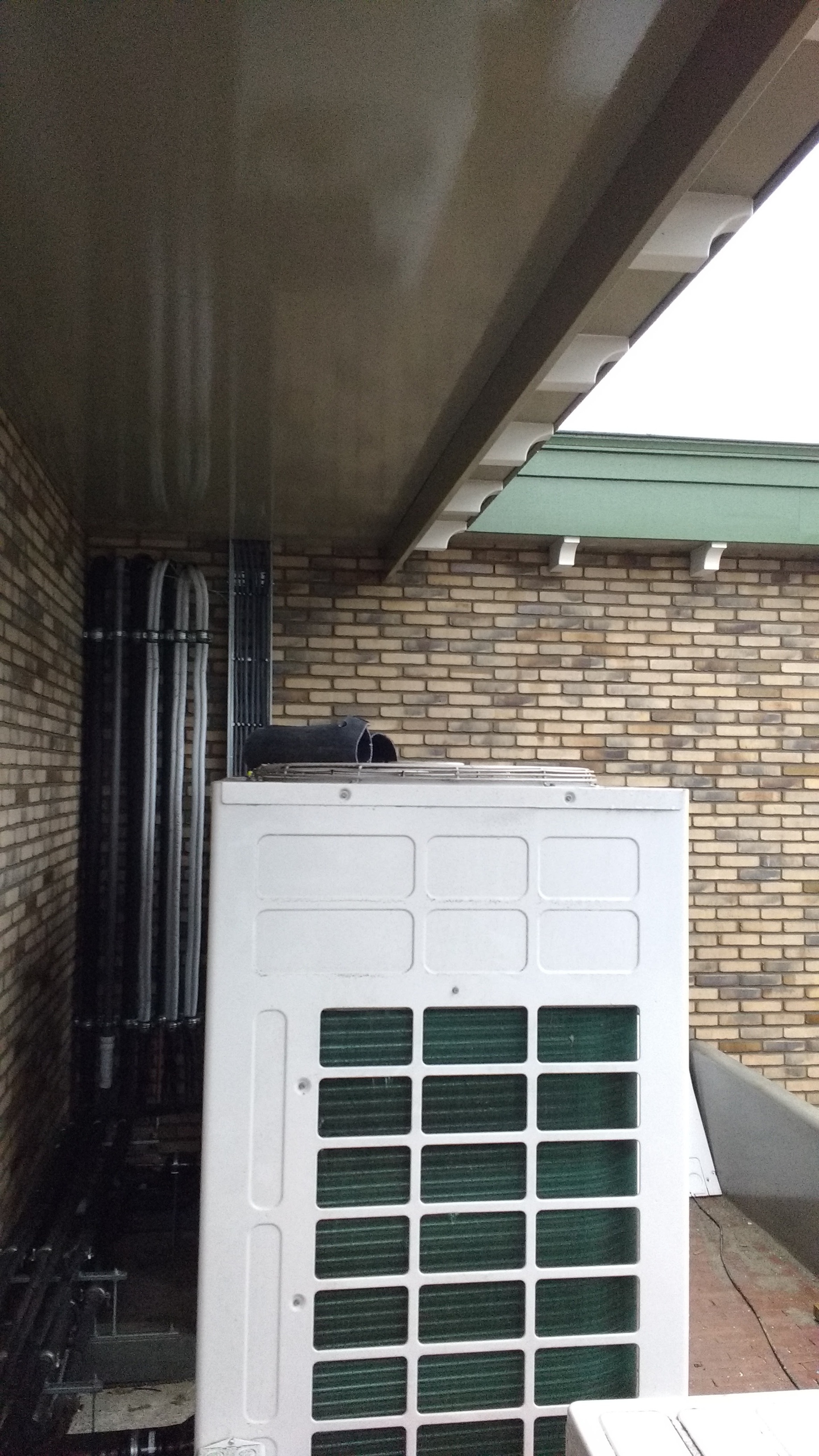

@Noord27 heb je een foto van de opstelling van het buitendeel met de zonnepanelen?
Gezien je grote afwijking van je buitenT tijdens draaien, is er misschien toch recirculatie.
En dat is absoluut schadelijk voor de compressor.
Aan de reacties na je post, zie ik dat er toch iets te makkelijk over gedacht word misschien.
Dit afdak boven deze dubbele VRF veroorzaakte binnen 4 maanden ongeveer €10.000 materiaal schade.
Afbeeldingslocatie: https://tweakers.net/ext/f/G9Sar7bffvg6SbKky56GIFQ0/thumb.jpg
65kg koudemiddel, 4x 35kW compressor en 2 olieafscheiders vervangen, daarnaast de kosten voor 4 dagen werk....

@Oxellaar
Ik sluit recirculatie ook niet volledig uit. Maar er zit geen afdak boven. Elga staat mijn zijn rug tegen de buitenmuur en de zijkanten zijn volledig open. Hij blaast wel wat achter tegen de hoge kant van zonnepanelen aan die op 13 graden hellingshoek liggen op circa 1 meter afstand.
Installateur is hier nog geweest met deze opstelling en heeft toen niets op gemerkt hierover. Daaruit maak ik op dat het daar niet aan zou moeten kunnen liggen. Of de installateur ontbeert ook was kennis op dat vlak. Want er is toen alleen gezegd dat de leverancier (Techneco) langs moest komen.
Techneco heeft hier al vaker langs moeten komen. Bij oplevering kreeg de installateur hem niet aan de praat en binnen 30min had de monteur van Techneco hem toen wel. En toen het koelgas weg was kregen ze hem niet gevuld zonder Techneco telefonisch te benaderen. Ik vermoed dat er te weinig kennis is bij de installateur om mij als klant te wijzen dat er op deze manier van de uitblaas wellicht een probleem zou kunnen ontstaan. Pas als ik uit mijn slof moet schieten en het hele verhaal sinds aanvang installatie doe bij de leverancier wordt er pas serieus actie ondernomen..

  • Oxellaar
Oxellaar
@Noord27
Heeft die installateur zijn STEK wel?
Het blijft een lullig verhaal met jouw Elga.

Oxellaar schreef op donderdag 9 november 2017 @ 23:19:
Neemt niet weg dat de lekkage ook een oorzaak geweest kan zijn.
Voor verwarmen,zal iets in uitblaas richting aan de voorkant toch de koude lucht eerst om hoog moeten sturen, daar koude lucht niet van zelf op stijgt met WP's zo te zien niet op de grond staan
Een losse temperatuursensor achter de WP in de aanzuiglucht geeft daar informatie.
Zelf heb ik een paar DS18B20's met ESP8266 achter mijn WP's hangen voor uitlezing in domoticz omdat mijn beide WP's lucht deels van onder een schans met PV aanzuigen en ik 4000m3/u best veel vond
Loopt die grijze betonnen staande rand rechts helemaal door? Koude lucht zakt, en kan dan niet wegvloeien en wordt opnieuw aangezogen. Maar is lastig in te schatten vanaf de foto.

@Domba deze VRF staat wel op de grond. Alleen vond de architect het later toch mooier om een afdak boven de buitendelen te laten maken.
Zo'n VRF verplaatst ongeveer 60.000m3/h en dan twee stuks naast elkaar...
Nu zijn er bochten bovenop de units geplaatst, ze blazen nu naar voren ipv naar boven.
Hoe zorgt een afdak daarvoor? :?
~ James May
  • Jan Treur
  • Registratie: Februari 2016
  • Laatst online: 04-09 11:58
Circulaire luchtcirculatie
All electric 2023 Weheat Blackbird 8kW warmtepomp + 2021 Hyundai Ioniq 5.
  • Wodan89
  • Laatst online: 03-11 22:59
tdw schreef op vrijdag 10 november 2017 @ 09:42:
lucht recirculeren waardoor het daar mogelijk een stuk kouder word?
38kw pv, 64kwh ev, 77kwh ev, 16kw ,12kw lg wp R290.Gasloos sinds 2018
  • tdw
  • Laatst online: 19-10 17:12
tdw
Amai seg!
Wodan89 schreef op vrijdag 10 november 2017 @ 09:44:
Ja, en die kou zorgt ervoor dat de hele installatie kapot vriest in verwarmingsbedrijf of hoe moet ik dat voor me zien?
~ James May
