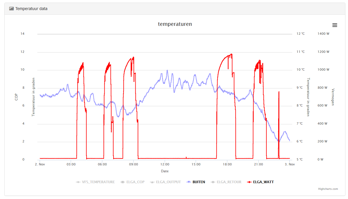

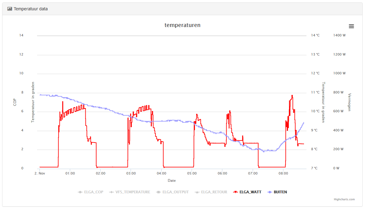

  • mkleinman
  • Laatst online: 14-11 21:20
mkleinman
8kWp, WPB, ELGA 6
De beloofde grafieken.
De run van vandaag zonder nachtverlaging.
Afbeeldingslocatie: http://www.familie-kleinman.nl/energie/wp-content/uploads/2017/11/02-11-2017.png
Vorig jaar dezelfde dag. ( ietsje kouder buiten )
Afbeeldingslocatie: http://www.familie-kleinman.nl/energie/wp-content/uploads/2017/11/02-11-2016.png
Hier hadden wij nog nachtverlaging.
Het verschil is gigantisch. Vandaag dus een run met maximaal 800W maar meteen terugmodulerend naar lagere vermogens. Vorig jaar meteen doorschieten naar 1100W en oplopend naar 1200W.
Duurzame nerd. Veel comfort en weinig verbruiken. Zuinig aan doen voor de toekomst.
Een beetje een rare vergelijking, want je vergelijkt een tijdvak van 00:00 tot 08:00 (8 uren) met een tijdvak van 00:00 tot 00:00 (24 uren) en ik kan niet echt zien dat je nachtverlaging hebt toegepast, want je WP draait blijkbaar juist wel in de nacht, maar niet overdag in de nachtverlagingsituatie een jaar geleden :?

mkleinman schreef op donderdag 2 november 2017 @ 09:42:

Grolsch schreef op donderdag 2 november 2017 @ 09:51:
Hmm eens. Eigenlijk niet bij stil gestaan. Simpelweg grafiek van vandaag gepakt en die van exact een jaar geleden.
Ik moet nog eens op zoek naar twee betere dagen om te vergelijken ( liefst zonder invloed van de zon ).
