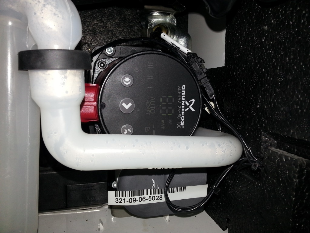

Daannn1987 schreef op zaterdag 7 oktober 2017 @ 13:15:
Verbruik tussen een WP en Plofketel is ook lastig te maken.
Mijn Plofketel trekt ook 12 watt standby en de pomp doet daar rustig 50watt bij in bedrijf :)
Als je dit erbij berekend is het rendement van een plofketel nog slechter :+
Hier is standby 2 watt en dmv wat modificatie kom ik niet verder dan 72kWh per jaar :9
Afbeeldingslocatie: https://tweakers.net/ext/f/V5hNm0WiSl3jMb8zWMfCY66t/full.jpg
Alpha 2 boven alles!
kan de Elga een puntje aan zuigen :/
[ Voor 3% gewijzigd door Oxellaar op 07-10-2017 14:26 ]

Noord27 schreef op zaterdag 7 oktober 2017 @ 16:23:
Ik heb geen dipswitch om gezet, maar op de display van de binnen unit gedrukt dat hij alleen de stadsverwarming mag gebruiken. Resultaat is dat alle radiatoren binnen een minuut gloeiend heet waren!
Dus het lijkt er op alsof de Elga en SV elkaar tegen werken. Puur SV werkt voortreffelijk. Enigste wat gewijzigd is, is dat er een expensievat bij de de elga is geplaatst.
dus wellicht een flow probleem, indien mogelijk zou ik DUO-mode uitzetten. Techneco zal wel weten of dat bij jouw installatie ook mag.
  • Noord27
@amarkest
De handleiding geeft aan over duo mode dat juist de elga niet gebruikt wordt als de cv ketel (stadsverwarming) wordt gebruikt. Ik kan de SV met kranen dicht zetten. Dan doet de Elga totaal niets qua warmte.
Ik zie wel dat het expansievat op de aanvoerleiding van de elga is gezet door @koevlaas2, terwijl ik lees dat die in de retourleiding zou moeten zitten?
[ Voor 26% gewijzigd door Noord27 op 07-10-2017 16:41 ]

Tja, zou je me de hand- cq installatiehandleiding kunnen toesturen, ben wel benieuwd waar de verschillen zitten qua hydraulische aansluiting zitten. zie PB voor mailadres.
  • Noord27
Ik heb alleen een papieren handleiding.
14,76 kWp SE + MPPT | Victron 19,5kW + 48kWh LFP
  • amarkest
  • Laatst online: 01-11 22:00
Noord27 schreef op zaterdag 7 oktober 2017 @ 16:50:
ik zie in de nieuwste handleiding dat er ook sprake is van een motorbediende 2-wegklep in het SV-circuit zou moeten worden geinstalleerd als die er nog niet is.
Hoe zit dat bij jou?
Indien nog niet geplaatst, voeg een motorbediende tweewegklep toe aan de installatie in de aanvoerleiding van
de stadsverwarmingsaansluiting voor CV. Dit is nodig om de stadsverwarming af te sluiten als de Elga de stadsverwarming
niet nodig heeft. De Elga kan deze klep met het aan/uit-contact van de ketel open sturen.
  • Noord27
amarkest schreef op zaterdag 7 oktober 2017 @ 17:00:
Klopt, die zit er al op sinds installatie ergens begin van dit jaar. En dat heeft ook prima gewerkt. Op de retourleiding daar parallel aan zit een instelbare knop om de hoeveelheid SV dan nog te kunnen regelen die mee mag stromen. Dat heeft tot op heden altijd perfect gewerkt.
Totdat deze week de Elga dus na het plaatsen van een expansievat en drukmeter geen warmte meer vrij gaf in de CV leiding.

Noord27 schreef op zaterdag 7 oktober 2017 @ 17:05:
Elga goed ontlucht?
  • amarkest
zit er niet toevallig nog een handbediendeklep dicht? 8)
  • Noord27
@Ramon_1984 Vanmiddag nog even het auto ventiel ontlucht in de kast.
@amarkest Zou niet weten waar. Alles op of dicht maakt geen verschil. SV zijn 4 kleppen. En verbinding tussen SV en elga zijn dus die instelbare draatknop plus motorbediende tweeweg-klep (die de elga aanstuurt).

Noord27 schreef op zaterdag 7 oktober 2017 @ 17:26:
Onder de Elga zit toevallig geen handafsluiter dicht ?

Ramon_1984 schreef op zaterdag 7 oktober 2017 @ 17:46:
Helaas niet. Hopelijk zit het expansievat dus wel op de juiste plaats.

Noord27 schreef op zaterdag 7 oktober 2017 @ 18:22:
Is meer voor langere levensduur, onderdruk is minder belastend dan overdruk, en retour is kouder, beter voor membraan. Je kunt wel een trillende druk meter krijgen omdat pomp tegen membraan staat te veren. In de retour vangt hij onderdruk op, daarom ook zo dichtbij mogelijk plaatsen, kan hij de grootste verschil druk voor de pomp opvangen.
Hij is dus niet alleen om uitzetting op te vangen zoals velen denken

Drukmeter wisselt inderdaad een beetje. Dat vind ik niet zo erg.

Noord27 schreef op zaterdag 7 oktober 2017 @ 19:26:
Het schommelen wat je ziet kan uiteindelijk een zingende of brommende leiding worden, bijna klapperen.
En het worden piek belastingen op de lagers van je pomp, dus houd wel in de gaten dat het niet te erg word.

Noord27 schreef op zaterdag 7 oktober 2017 @ 16:35:
@amarkest
Staat je flowmeter soms te klapperen op de maat van het expansievat ? Dat is het enige dat ik bedenken kan na het lezen van je posts. Kan je de flowmeter overbruggen ? Geen idee of dit kan, maar dan ben je er wel achter.
Is eea niet goed dan wijzigen wij dit toch.

@Noord27 expansievat hoort aan de zuigzijde van de pomp.

  • dunklefaser
  • Laatst online: 14:49
dunklefaser
Point Of KnowReturn
Oxellaar schreef op zaterdag 7 oktober 2017 @ 14:25:
alfamax RS 25-60 actueel vermogen
Antares alfamax RS boven alles! O-)
Volgens de technische specificaties vergelijkbaar, maar een stuk goedkoper.
Heeft ook autoadapt, nachtstand (zie hierboven) etc. - een RS 25/60 (€ 140,-) is hier sinds 2 januari in gebruik.
Electraverbruik is heel sterk gedaald - nu nog afwachten wat de levensduur wordt.
