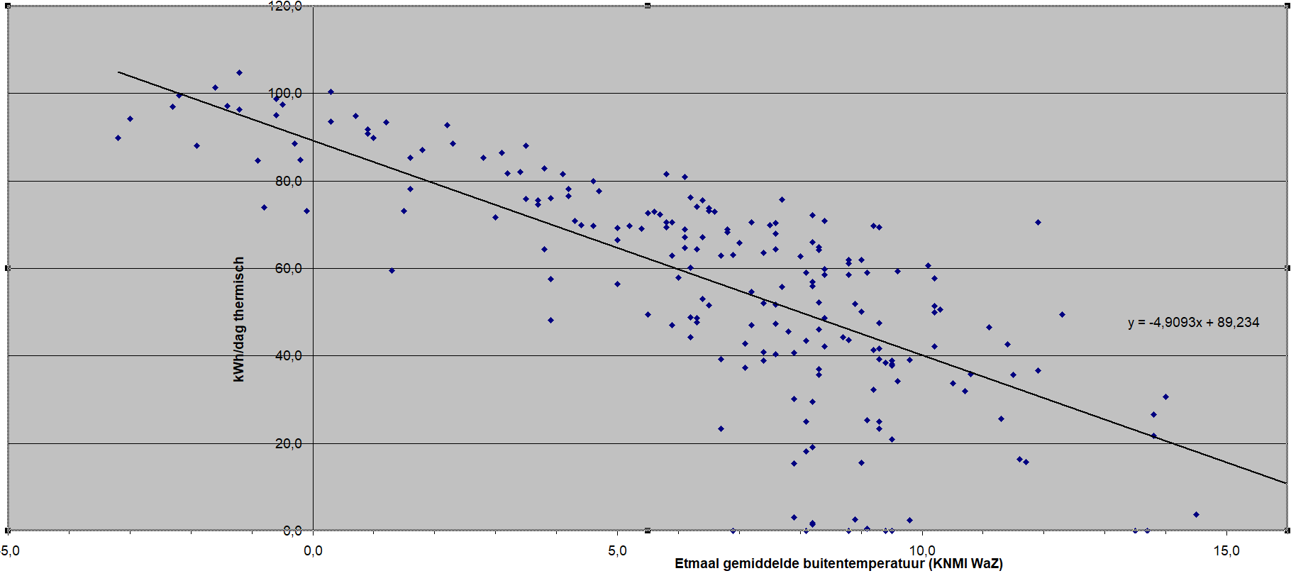

Ik ben benieuwd hoeveel energie er op een koude (mistige) dag gaat zitten in het de-icen; en dan met name ook de energie die niet geleverd kan worden omdat de warmtepomp bezig is met wat anders dan het verwarmen van water voor de cv of sww...
Ik heb het plan om een 7kW Panasonic bi-bloc te plaatsen. Deze kan bijvoorbeeld bij lage temperaturen nog 5kW leveren. Dit zou neerkomen op 120kWh op een dag aan warmte.
Maar dat zou in de praktijk denk ik minder zijn? Maar hoeveel worst case? 90% daarvan; ca. 108kWh?
Wie heeft wat praktijk info?
Mijn 5 kW Panasonic Mono levert maximaal ca 100 kWh per dag. Dat komt dus neer op 80% van de theoretische 24x5=120 kWh/dg.
Afbeeldingslocatie: https://tweakers.net/ext/f/gXclbsQ3ybdu3UBbc2ye5Tod/thumb.png

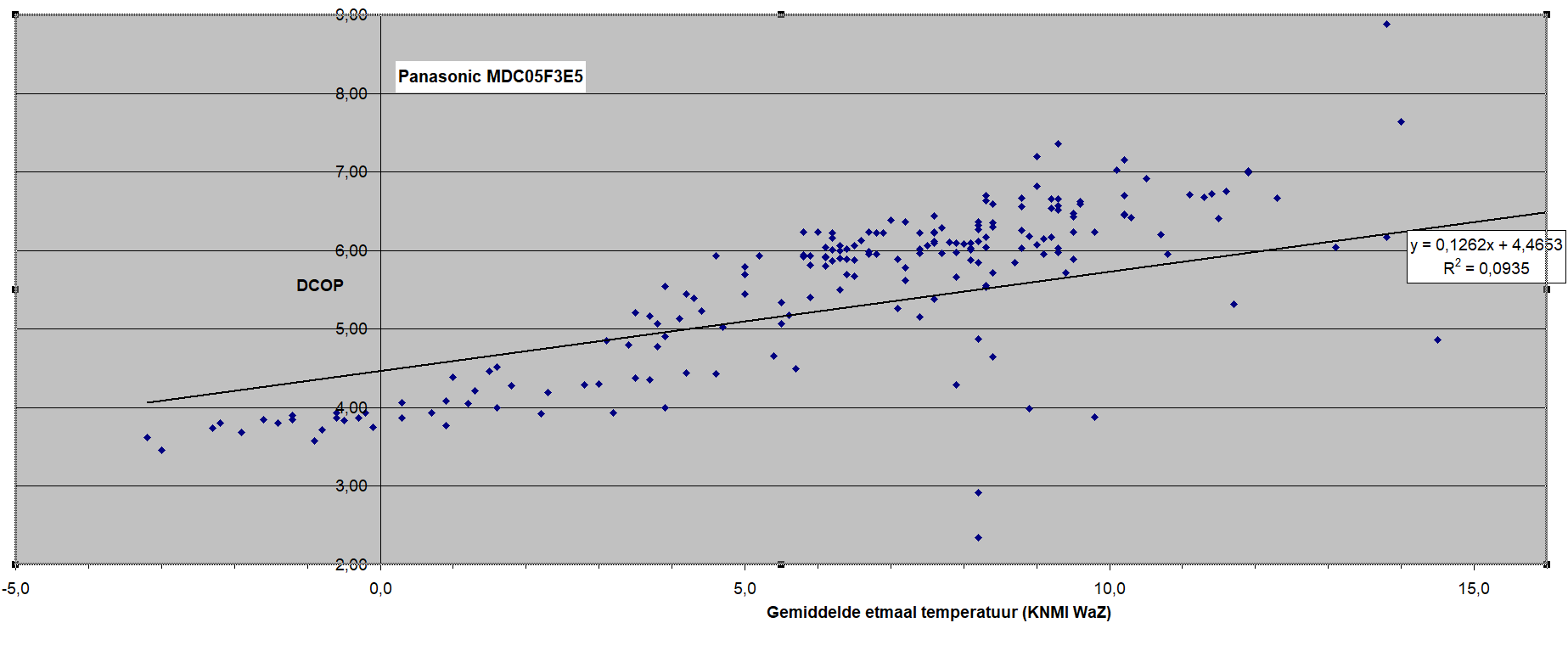

Het nieuwe stookseizoen is weer begonnen.
Voor degenen die van plaatjes houden; een grafiekje van de dag-COP (DCOP) tegen de gemiddelde dagtemperatuur van KNMI station Wijk aan Zee (dichtstbij gelegen KNMI-station) van het vorige stookseizoen.
Duidelijk is te zien dat onder Tg=4°C de DCOP achterblijft als gevolg van defrosts.
N.b. ik gebruik de WP alleen voor verwarming, mijn Ta bij 2°C is 28°C en het aparte verwarmingselement heb ik niet aangesloten.
Afbeeldingslocatie: https://tweakers.net/ext/f/WUMZZDL53MzX60Di7WwzJU8x/thumb.png

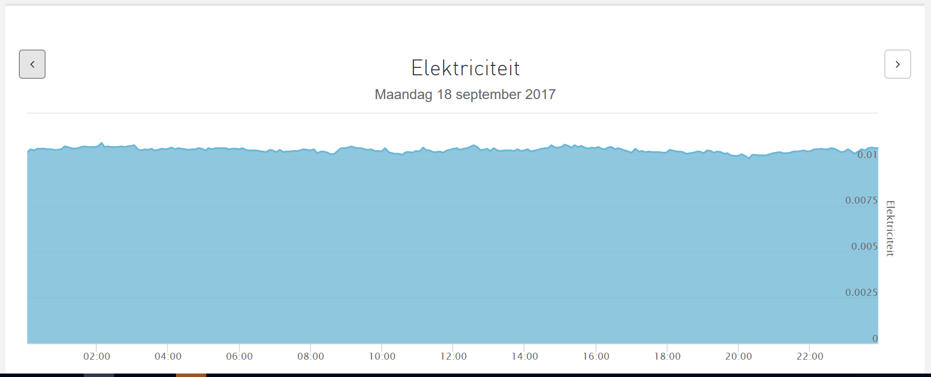

reneeke1970 schreef op dinsdag 3 oktober 2017 @ 09:46:
Ik schakel mijn wp uit via klem 18/19 waarvan sommige beweren dat dan ook alle veiligheids functies uit worden geschakeld, maar ik zie toch iedere dag minstens één keer gedurende tien min 45 watt verbruik.
als ik terug blader in mijn daggrafieken van Enelogic zie ik alleen maar vlakke grafieken van 11W.
Voorbeeld:
Afbeeldingslocatie: https://tweakers.net/ext/f/zeKRiSYO2Bpze1VjZKikcmQJ/thumb.png
Tien minuten pompen met 45W moet je toch wel kunnen zien. Volgens mij is de resolutie twee minuten.
