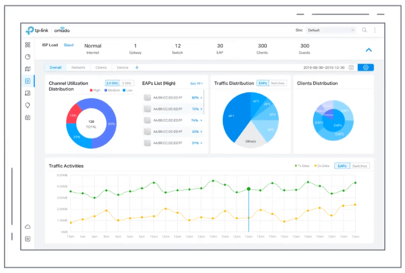

Iemand al de nieuwe interface gezien van Omada SDN? Ik hoop dat het gewoon een update zal zijn van de Omada controller. Ziet er alvast beter uit dan nu :) + integratie gateway en switch
Filmpje: https://www.youtube.com/watch?v=M5qBjQCqK5Q
Afbeeldingslocatie: https://tweakers.net/i/Fwo18SbLBnqa3Mpn0CBZACybBVQ=/800x/filters:strip_exif()/f/image/PZBOAJGwNLI27y6P1e0s39a8.png?f=fotoalbum_largeAfbeeldingslocatie: https://tweakers.net/i/vbMdOtZATNgsHi3JJzGYqMwlsmI=/800x/filters:strip_exif()/f/image/W89e8I0TTuxSGijnNK7ZYf0o.png?f=fotoalbum_large
