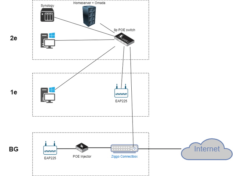

Omdat de wifi hier in huis nogal te wensen over laat soms, besloten het maar eens wat beter aan te pakken. Daarbij ook gelijk een deel van het netwerk in huis op de schop nemend.
Via V&A hier heb ik 2 EAP225v3 kunnen kopen, die ik op wil gaan hangen in de woonkamer en op de overloop van de 1e verdieping. Het voornaamste wifi gebruik is op deze verdieping (3 kids met laptops, telefoons en chromecasts) en de woonkamer (laptop + telefoons)
Afbeeldingslocatie: https://tweakers.net/i/GeSLI5CNmG7EeVM8eqszwh2r0o8=/800x/filters:strip_exif()/f/image/7Lhmvb8S1EVu6DgvpRrwsRxc.png?f=fotoalbum_large
Hierbij mijn idee. De meeste apparatuur staat op zolder waar ook mijn werkruimte is. Daar loopt nu al een netwerkkabel heen, en de switch die daar staat wil ik vervangen door een met meer poorten, en gelijk PoE voorzienend voor in ieder geval een accesspoint voor nu. Ik dacht hierbij aan de pricewatch: TP-Link TL-SG108PE
Mijn lichte hoop is dat door de 2e AP op de overloop van de 1e te hangen, ik op zolder ook nog redelijk goed bereik heb voor de telefoons en af en toe laptop. Zo niet, hang ik daar een EAP245 op en gaat de 225 naar zolder.
Zien jullie nog haken en ogen aan dit verhaal? Op de Connectbox gaat uiteraard de Wifi uit en ik overweeg om er een andere router achter te zetten zoals de pricewatch: Ubiquiti EdgeRouter X, of heeft TP-Link een enigszins gelijk alternatief?

Blamm schreef op dinsdag 26 mei 2020 @ 16:45:
Zet gewoon meteen op elke verdieping één accesspoint en dan ben je gelijk meteen klaar met het hele geneuzel! :)
Er zijn wel wat modellen geloof ik, maar men schijnt met zowel Switches als Routers bezig te zijn voor de Omada reeks dus tot die tijd zal zo'n heerlijk goedkope ER-X prima voldoen :)

  • Edje040
  • Laatst online: 17-10 15:26
Let even op de SG108E als je daar in de toekomst eventueel interactieve tv van bijvoorbeeld KPN, XS4ALL etc. door wilt laten lopen. de switch heeft weliswaar IGMP-snooping maar dat blijkt in de praktijk toch problemen te geven.
Persoonlijk zou ik er gelijk 3 ophangen. Ik heb hier tot voor kort dezelfde opstelling gehad (woonkamer + overloop) maar heb er toch eentje toegevoegd. Nu op elke verdieping 1.
  • Blamm
  • Laatst online: 05-04 17:57
Blamm
Niet meer Smart
Bedankt voor de feedback :) Zojuist een pricewatch: TP-Link TL-SG1008P kunnen overnemen, voor nu wel even goed denk ik. Dat verschil steek ik dan liever in een 3e AP zoals jullie al zeggen.
Ik hoef niet per sé een managed switch bedacht ik me, voor nu is een VLAN voor gasten-wifi genoeg en eventueel een voor de draadloze IOT rommel. Bedraad is alles vertrouwd.
Edje040 schreef op woensdag 27 mei 2020 @ 10:40:
Best tevreden Ziggo gebruiker voorlopig, maar ik houd het in mijn achterhoofd!

De kabel die je nu in de LAN poort doet in de injector doe je dan direct in de EAC.
Dus 1 kabel voor zowel power als data.
Volgens mij bedoel je dat.
Ja klopt, dan is dat voor plaatsing van de EAP's ondanks dat er wat nieuwe kabels bij moeten komen wel een voordeel.
