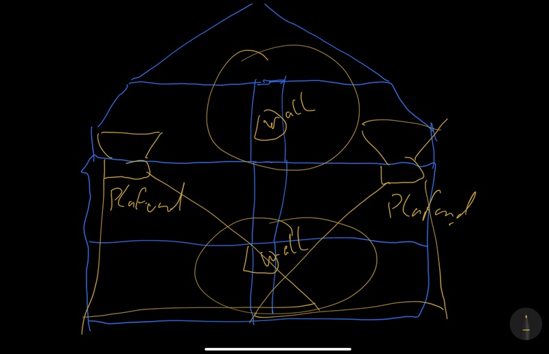

Tja, ceiling AP stralen vooral heel breed naar bedenen, 360 rond.
Wall AP stralen vooral vooruit in 180 graden.
Beiden stralen ook wel een beetje naar achteren, maar da's een stuk minder. In ons geval werd het (proefondervindelijk) een mix tussen beiden:
Waarbij de Ceiling AP ongeveer in het (lengte)midden van het huis geplaatst, en de wall AP's tegen een zijmuur, en zo een beetje 180 graden "vooruit en omhoog en omlaag"
Afbeeldingslocatie: https://tweakers.net/i/GxESNlbtwCuF47PJcQEPHePnQfQ=/800x/filters:strip_icc():strip_exif()/f/image/jnsuCe9FxbAKiitCCpyomnFY.jpg?f=fotoalbum_large
[ Voor 11% gewijzigd door testmanager op 21-03-2023 22:42 ]

FrankRicard schreef op woensdag 22 maart 2023 @ 23:51:
Zolang je binnen een kamer blijft en niet door muren hoeft maakt het helemaal niets uit hoe je dat ding neerlegt/ophangt/ergens op zijn kop in een doos onder je bureau frot.
Ze hebben toch echt gewoon een ideaal straalpatroon waarmee je rekening moet houden hoor! :P

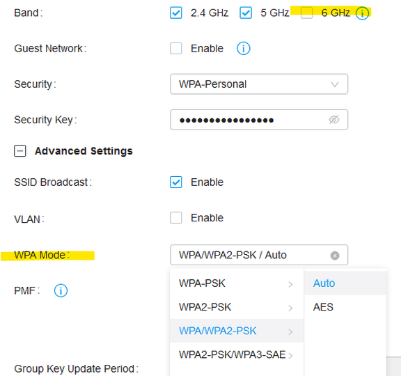

  • Orphix
Wifi bereik boven op zolder was slecht dus gisteren ook het thuisnetwerk bijgewerkt naar een TP-Link Omada systeem en aangezien dit topic zo behulpzaam was ook even mijn ervaringen.
Opzet:
* TL-ER605 router (WAN: T-Mobile glasvezel, via ETH kabel ná media convertor via VLAN 300)
* TL-SG2016P switch (16 poort, 8 met PoE)
* 3x EAP615 AP (in-wall AP, verbonden via kabel)
Systeem had ik snel werkend en bevalt goed. PoE is een mooi feature, kabel erin en gáán. Ik heb ooit met veel pijn en moeite twee ethernetkabels per leiding door bestaande leidingen getrokken maar eigenlijk is één goede CAT6 kabel en dan een AP met interne switch misschien nog wel handiger en eenvoudiger aan te leggen. Nu ligt er per AP één kabel ongebruikt in de inbouwdoos..
De accesspoints zijn compact en subtiel (zeker op een witte muur). Je schroeft een plaatje vast op je inbouwdoos en dan klik je het AP er eenvoudig op. Het led-lampje op de access point kan je met een knopje eenvoudig uitzetten zodat je ook op je slaapkamer geen storend licht hebt.
Bereik van deze AP is redelijk maar niet briljant, op 5GHz merk ik het al wel als ik een hoekje omga bij een binnenmuur. Snelheid gaat dan van 400Mb/s (max voor mijn aansluiting) naar 200Mb/s. Nog steeds ruim voldoende natuurlijk en ook niet gek gezien de compactheid van het apparaat. Ik denk dat de meeste moderne woningen wel vooruit kunnen met 1 AP per verdieping, dat heb ik nu ook. Bekijk welke devices écht bandbreedte nodig hebben en probeer daar een vrije line-of-sight naar het AP te krijgen.
De Omada controller software heb ik op een PC geinstalleerd en werkt prima. Fijn dat je de boel helemaal lokaal kan configureren zónder dat je een cloud account hebt. Ook via de mobiele app krijg je veel inzichten in het netwerk. De PC met controller moet dan wel draaien. Met meerdere access pointen is centraal management wel erg prettig trouwens, ook voor thuisgebruik: instellen gast gebruik, IoT vlan, wijzigen Wifi wachtwoorden, security profielen, etc. Fijn dat ik niet alles x 3 hoef te doen.
Wat niet direct werkte was het roamen op mijn Pixel 4A telefoon. Elke keer als ik naar een andere verdieping ging en wilde roamen dan werd de Wifi verbinding verbroken. Handmatig kon ik dan weer zonder problemen verbinding maken met de nieuwe AP maar dat is natuurlijk niet de bedoeling. Het was even online zoeken naar een oplossing maar het issues was dat de EAP615 AP's standaard staan geconfigureerd met WPA2/WPA3 beveiliging en dit gaf problemen. Ik heb het teruggezet naar enkel WPA2 en de 6GHz band uitgezet, en nu werkt het roamen heel soepel :)
Goede ervaringen dus en vergeleken met Ubiquiti (waar ik verder geen ervaringen mee heb) een gunstige prijs/kwaliteit verhouding.

Orphix schreef op maandag 3 april 2023 @ 14:55:
Vraagje: de EAP-615 heeft een ingebouwde switch met 3 ethernet poorten. Heb je enig idee of die ook Omada-managed zijn? Bij mijn EAP-245s heb ik de tweede poort alleen nog als een bridge poort kunnen gebruiken, dus geen aparte VLAN instelbaar etc.
Dus (een kort door de bocht) conclusie: je had ook een oudere AP kunnen kopen zonder WiFi6 want je moest een deel van de features uitschakelen om je netwerk bruikbaar te maken?
  • Zettie
  • Laatst online: 31-08 18:17
Zeg jij nu dat de EAP615 in wall 6 Ghz heeft? Ben ik bij mij (v1, sw 1.1.4) nog niet tegengekomen. Welke versie heb jij?
  • Zettie
Een EAP615 heeft niet eens 6 GHz aan boord dus raar dat het überhaupt invloed heeft : https://www.tp-link.com/n...p615-wall/#specifications :?

  • Orphix
Ai mijn onzorgvuldige opmerking heeft de netwerkspecialisten hier in verwarring gebracht :)
Het klopt inderdaad dat de EAP615 géén 6 GHz heeft:
Afbeeldingslocatie: https://tweakers.net/i/ehjcChxhxM3ctrP4I1b5ap6y9V8=/full-fit-in/4000x4000/filters:no_upscale():fill(white):strip_exif()/f/image/WgUXjCJmaJBU0qkfH1bei3fm.png?f=user_large
Maar.. in de controller software staan wel alle (theoretisch mogelijke) frequenties benoemd. Ik moest eerst het vinkje bij 6 GHz uitzetten voordat ik de optie kon kiezen om enkel WPA/WPA2 te doen. Ik vermoed omdat WPA3 ondersteuning verplicht is bij Wi-Fi 6E ?
Met 6 GHz (let op de keuze mogelijkheden):

  • Orphix
Mini-me schreef op dinsdag 4 april 2023 @ 10:03:
Zie mijn reactie hierboven over uitschakelen van 6 GHz en niet Wifi 6. Voor zover ik weet blijft Wifi 6 nog steeds mogelijk, ook met WPA2.
  • nero355
  • Laatst online: 10-07 17:18
Orphix schreef op woensdag 5 april 2023 @ 11:10:
Volgens mij klopt dat ook, maar ik zou het wel effe bij TP-Link als bug melden, want dit is gewoon niet handig... :/
