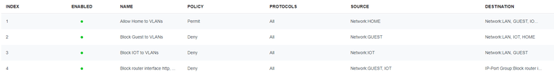

  • Airw0lf
  • Laatst online: 15:41
Staat er wel in => nu de rest nog... lijkt goed te komen... :)
Afbeeldingslocatie: https://tweakers.net/i/Ny0rZHlRi5ot-Z4IQmZcRGjCKZA=/800x/filters:strip_exif()/f/image/P0lL7MUEH9g5pMqBLuXANbxq.png?f=fotoalbum_large
[ Voor 6% gewijzigd door Airw0lf op 28-04-2021 14:44 ]
Marstek Venus 3 - V150 | CT003 P1 - V122 | Homey Pro 2023 - V13.4.0 | SMA SB 1.5 - SB 4.0 - SHM20 | 6,83 kWp
  • RobbyTown
Airw0lf schreef op woensdag 28 april 2021 @ 14:43:
Dank voor de screenshot moet blijkbaar aanvinken. Daylight Saving Time totaal niet gezien B)
Kunt het op 2 plekken instellen geen idee wat daar het nu van is
Settings > Site > Site Configuration (daar kun je geen ntp servers invullen)
Settings > Controller > General Settings
[ Voor 7% gewijzigd door RobbyTown op 28-04-2021 14:57 ]

Afbeeldingslocatie: https://tweakers.net/i/LDDlFX9psA8uCJ4JF5cD1BiJ-Vw=/800x/filters:strip_exif()/f/image/gozZA4rQOpkGPUI4h5R1d9uP.png?f=fotoalbum_large
Ben toen ik nog in het ouderlijk huis woonde altijd heel tevreden met KPN glasvezel geweest alleen was dat niet met eigen setup.
Toen ik op mijzelf kwam te wonen was ik geforceerd om Ziggo te nemen en hier heb ik in het afgelopen jaar zoveel problemen mee gehad dat alles beter was dan die ellende.
Ik kan dus niet beoordelen of bovenstaande resultaten goed zijn. Maar heb sinds ik volledig over ben op TP-Link geen moment gehad dat WIFI niet werkte dat er momenten waren dat het internet offline was of welk ander haar uit trekkend gezeik. (inside joke :P ) Ook hoef ik nu nooit meer van ziggo splitters uit het abonnement overname punt (AOP) te trekken omdat dit (wat hun zelf hadden aangelegd een jaar geleden) de oorzaak zou zijn voor geen WIFI maar wel bekabeld internet.
Wel heb ik nog een probleem met TP-Link die ik graag zou willen oplossen:
Probleem: Een HOME VLAN laten praten met de apparaten in de IOT VLAN zonder dat de IOT VLAN apparaten dit mogen initieren met de HOME VLAN.
Op dit moment bij de volgende setup qua Switch ACL kan de HOME VLAN alleen bij IOT wanneer ik deze niet in de deny van de IOT zet.
Afbeeldingslocatie: https://tweakers.net/i/o1AAaVOpd4b3H4nsNfEtrXWIQek=/800x/filters:strip_exif()/f/image/QE22wuJD2ETTBvF7poTXK8Ph.png?f=fotoalbum_large
Afbeeldingslocatie: https://tweakers.net/i/GA_5q0CL6fmRndjkdQkVZHUc6FY=/full-fit-in/4000x4000/filters:no_upscale():fill(white):strip_exif()/f/image/xD2cElyvn0rWU0mIe4fnYITB.png?f=user_large
Als iemand hier een oplossing voor heeft zou ik het graag weten (vermoed zelf dat ik op een firmware update moet wachten voor de Firewall rules. Om zoiets als https://robpickering.com/...entation-for-iot-devices/ voor elkaar te krijgen.

Vreemde implementatie van tp-link. Normaal mag een apparaat niet initiëren maar wel (terug) praten naar de gateway van het vlan. Wellicht kun je intern nat toepassen? Word je niet vrolijk van maar als het werkt….
Edit: welke opties behalve network heb je nog meer?

  • schipperz
  • Laatst online: 22:22
Theone098 schreef op vrijdag 21 mei 2021 @ 15:45:
Hmm inderdaad een interne nat doen zou ik eigenlijk willen voorkomen door mijn onervarenheid.
Naast network security zijn er best veel instelbare opties voor it groups etc. Als ik je vraag tenminste goed begrijp?
Ik denk eraan om een help topic te maken op het tp link forum in de hoop dat hun een oplossing weten. Want anders gaan de lichten niet meer aan thuis haha

Ik zoek naar de opties onder type. Daar staat nu Network.
Soms moet je andersom denken en alle hosts blokken ipv het netwerk en die ene host alleen laten praten via een bepaalde poort en protocol naar een ander vlan. Dus van iot naar een ander vlan.
Of iot niet als netwerk blokken maar alle hosts apart.
Ik weet niet hoe tplink dit heeft bedacht maar soms werkt het anders dan verondersteld. Vandaar de vraag naar de opties onder type.

  • schipperz
Theone098 schreef op zaterdag 22 mei 2021 @ 15:11:
Sorry dat het een paar dagen heeft geduurt, ik was met vakantie en had geen tijd om een screenshot te maken voor je met de andere opties in het dropdown menu. Dit zijn de opties die Omado je daar bied.
Afbeeldingslocatie: https://tweakers.net/i/LODtvDnEwRVVAQZZmaYOX20mBqM=/full-fit-in/4000x4000/filters:no_upscale():fill(white):strip_exif()/f/image/erarmHHcnwR7Mu1lihLZwmEy.png?f=user_large
