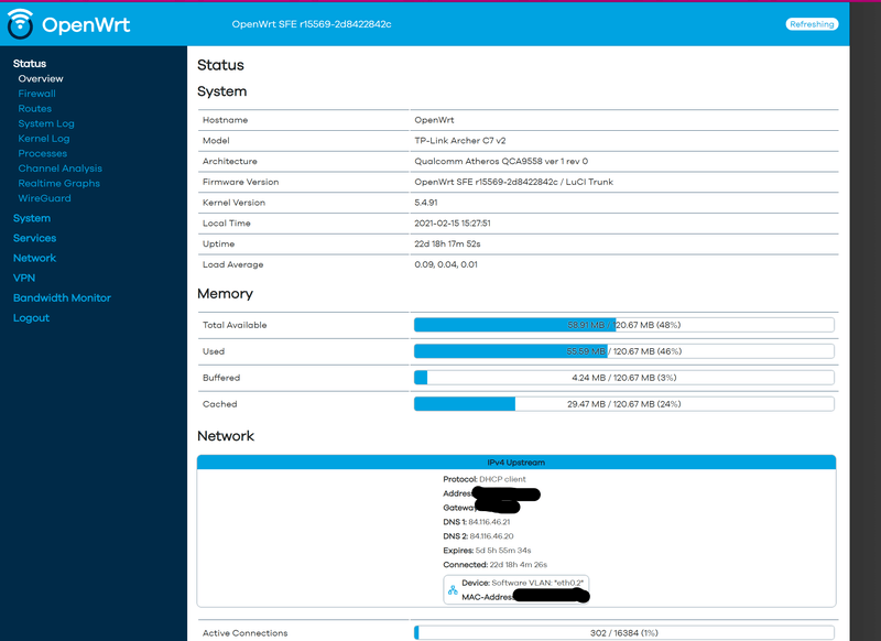

Ik draai hem op een oude TP-Link Archer C7 v2.0. Die lag hier nog in ons nieuw gekochte huis van de vorige bewoners, dit was een zogenaamde Ziggo "Extra wifi-punt" maar stiekem dus een TP-Link Archer C7. Die heb ik eerst geflashed naar de stock TP-Link firmware en daarna een custom OpenWRT build waarin SFE flowoffload(https://github.com/gwlim/openwrt-sfe-flowoffload-ath79), waardoor de routing performance een behoorlijke boost krijgt.
Werkt uit de kunst kan ik zeggen :)
Afbeeldingslocatie: https://tweakers.net/i/e0WRRDWSANbzcWSovLBmvtEYEwQ=/800x/filters:strip_exif()/f/image/Tv8epuFX8kH8R4LkhhZx2vNX.png?f=fotoalbum_large
Ding doet het iig zonder enige moeite allemaal.

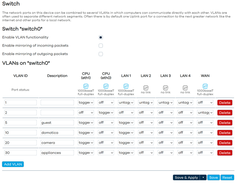

Afbeeldingslocatie: https://tweakers.net/i/wPgNp6RW98qpyn8OPHLZCEUpgCo=/800x/filters:strip_exif()/f/image/hQ7ODxN55YdMQ0u0tQvtzmmK.png?f=fotoalbum_large
Dit is de VLAN configuratie ;) heel simpel :9

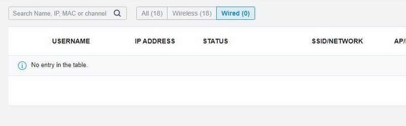

Ik heb steeds dat mijn Ziggo Connectbox 2x voorkomt in het lijstje maar ook als onbekend device met mac-adress 00:00:00:00:00:00 8)7
Ik heb een beetje lopen knippen en plakken maar daardoor is te zien dat deze echt op poort 2 zit van de switch.
Afbeeldingslocatie: https://tweakers.net/i/6AVUBsaE2LJ-1L6cPN6PwWxhuaI=/800x/filters:strip_exif()/f/image/WIPMmXFpKuGzgVbRWd2mV92x.png?f=fotoalbum_large
Hebben anderen dit ook of heeft iemand hier iets voor bedacht dat dit niet meer voor komt. Het vervuilt de logging nogal.

Meer mensen die alleen maar wifi clients zien in de omada software? alle lan clients zijn verdwenen,,,,,Afbeeldingslocatie: https://tweakers.net/i/dXF004xXsgMX5MDapxvhsT6mPPs=/800x/filters:strip_icc():strip_exif()/f/image/NxgN93qPFlsEuKo0FqWDJcTh.jpg?f=fotoalbum_large
is opgelost. Er was een firmware update voor de TL-R605
[ Voor 70% gewijzigd door anconakip op 04-03-2021 13:11 ]

Hier worden ze allemaal, wired en wireless, nog correct weergegeven (v4.2.8 op OC200).Misschien dat anderen dit probleem hebben? Is het na verloop van tijd? Is het de eerste keer? zo ja, hoelang draait alles al?

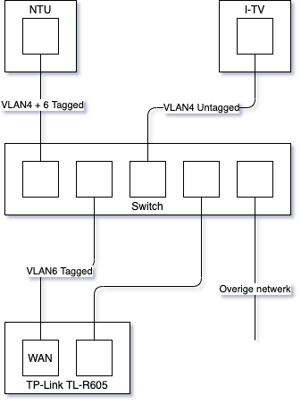

Het ziet er naar uit dat twee VLAN's op een WAN-poort niet gaat werken, daarom ben ik op zoek naar een andere manier om het toch werkend te krijgen.
Wat ik lees op het het internet zou het moeten werken wanneer ik alles configureer zoals hieronder schematisch is weergegeven:
Afbeeldingslocatie: https://tweakers.net/i/8rMYgBmwjgPTBw1JPoragRqASZk=/full-fit-in/4000x4000/filters:no_upscale():fill(white):strip_exif()/f/image/YQfm23lvkXsLp0wuZ17gpBe1.png?f=user_large
Denken jullie dat het zo gaat werken? Of hebben jullie nog tips of op- aanmerkingen?

nielsn schreef op zaterdag 6 maart 2021 @ 10:18:
Bridged IPTV gaat eruit bij heel veel ISP's en je houdt dan nog maar twee opties over :
- Alles gaat over de Internet verbinding, zoals bij nieuwerwetse T-Mobile en Caiway verbindingen.
- Verplicht Routed IPTV zoals bij de meeste KPN gerelateerde verbindingen.
Kortom : Die setup is geen lang leven beschoren! :)
