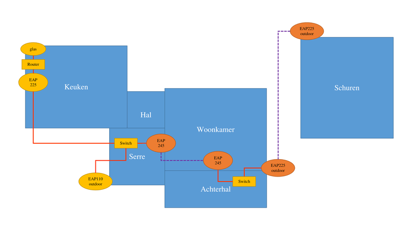

Ik heb wat stabiliteitsproblemen met mijn huidige Fritz-gebaseerde Mesh netwerk. Mijn huis is vrij groot, inclusief veel schuren (met camera's), kabels trekken is lastig (vandaar begonnen met mesh), maar op een of andere manier heb ik veel last van radar-meldingen (DFS) met alle consequenties van dien.
Zoals gezegd, kabels trekken is lastig, dus de oplossing die ik wil implementeren is altijd sub-optimaal. Ik denk daarbij aan het volgende:
- Glasvezel naar router (ER605), dan via UTP een EAP225 (keuken) - EAP110-outdoor en een EAP245
- die EAP245 in mesh-mode naar een tweede EAP245 in woonkamer, met achter die EAP245 een switch
- Op die switch een EAP225-outdoor voor mijn schuren en mijn overige apparatuur
Kortom, een soort hybride met twee bedrade netwerken die via 1 MESH-verbinding met elkaar worden verbonden. De reden hiervoor is dat ik in een heel vreemd huis woon waarin zelfs de electra uit twee delen bestaat (Devolo's storten qua bandbreedte ook in elkaar tussen keuken en woonkamer).
Afbeeldingslocatie: https://tweakers.net/i/Cs0xqSUz29TCWwOvIPcjdUq-HOc=/800x/filters:strip_exif()/f/image/fAW0Sl14cNcJkSdZSuvTnWUj.png?f=fotoalbum_large
De Vraag: Heeft iemand twee EAP245 in Mesh-mode met elkaar geconnecteerd (wat volgens tp-link moet kunnen) en daarachter dan een nieuw netwerk opgebouwd? De paarse stippellijn dus?
  • Airw0lf
  • Laatst online: 13:46
delpit schreef op donderdag 8 juli 2021 @ 19:20:
Ja - bij ons is dat zo => als fall-back op een setje powerline adapters.
Soms valt de verbinding weg en dan neemt de mesh-wifi die functie over.
Andere suggestie:
Afgaande op de schets heb je al twee punten waarlangs je met UTP-kabel naar buiten bent gegaan.
Misschien buitenlangs een kabel onder de dakgoot? Vooropgesteld dat er inderdaad een dakgoot is?

  • Hmmbob
Of door de kruipruimte misschien een optie. Bedraad is altijd stabieler dan wireless..
  • delpit
  • Laatst online: 12:30
Hmm powerline-mesh combi zou ik ook kunnen proberen. Het probleem met extra kabel is dat ik vanaf keuken-hal-serre nergens langs of door kan zonder erg veel herstelwerk. Maar een bestaande groep van “meterkast achter” boven doortrekken naar voren zou moeten kunnen. Daar dan powerline in en in achterhal ook 1
Oh ja, ik heb niet 1 kruipruimte, niet 1 dak, niet 1 meterkast, ik heb alles dubbel en zelden heel handig op elkaar aangesloten. De tekening moet je als heel schematisch zien.
Laat je de powerline dan op de lan-in ingang binnenkomen?
[ Voor 5% gewijzigd door delpit op 08-07-2021 21:52 ]
  • Airw0lf
delpit schreef op donderdag 8 juli 2021 @ 21:51:
Ja - inderdaad. De powerline koppelt een (van de twee) EAP245 aan switch-2. Deze is bedraad aangesloten op switch-1. Hier is ook de tweede EAP245, de router en de controller op aangesloten.
Als de powerline-verbinding wegvalt schakelde ie over naar de wifi-combi bridge en mesh - althans tot voor kort was dat zo door een fout in de STP-config => de poort met bedrade verbinding naar switch-1 kwam op blocking... al het verkeer van switch-2 liep nu over deze wifi-verbinding... 8)7
Met daarnaast het reguliere client-verkeer.
[ Voor 9% gewijzigd door Airw0lf op 08-07-2021 22:40 ]

  • delpit
Airw0lf schreef op donderdag 8 juli 2021 @ 22:18:
dan ga ik ook zoiets proberen. In ieder geval twee EAP245's in mesh. kijken wat het oplevert.

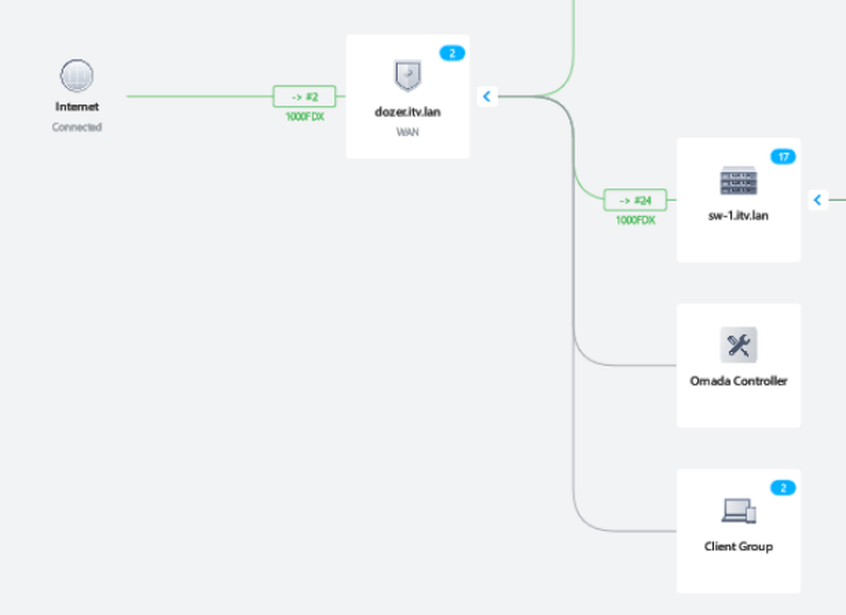

Het enige wat nu "misgaat" is de speedtest in de TP-Link router: die lijkt niet meer te werken. Terwijl de Omada-VM via een Proxmox host direct aan de router hangt (zie bijgevoegde afbeelding vanuit het Omada-portaal. De Proxmox host staat ingesteld op vlan-aware voor alle vlan's (d.w.z. 0-4094).
Afbeeldingslocatie: https://tweakers.net/i/GfjddMpknY16IDONFl-cmMPgUzE=/full-fit-in/4000x4000/filters:no_upscale():fill(white):strip_exif()/f/image/bVC8WwONRXUIiRMnqFi14YnT.png?f=user_large
Nog suggesties?
Zie afbeelding:
Een ander dingetje is meer een schoonheidsfoutje: in het Omada-portaal worden onder host nu alle IP-adressen van de Omada-VM gepresenteerd (te zien als je er met de muis overheen beweegt).
Is dat nog ergens aan te passen? Waar?
Afbeeldingslocatie: https://tweakers.net/i/Rqe4xHFoJ9z44r9ZU_anmIh6FX4=/800x/filters:strip_exif()/f/image/Jj9t0xmjzn1kn6VI7y1R4EIs.png?f=fotoalbum_large

  • iRbn
Even door het topic gezocht op “OC200”, maar niet meteen een antwoord gevonden.
Ik heb hier thuis een zeer eenvoudig netwerk met 1x EAP245. Dit werkt behoorlijk, maar ik merk bijvoorbeeld dat mijn ipad nogal lang op de 5ghz blijft hangen, wat de snelheid niet ten goede komt verder weg van het AP.
Is dit iets wat verbeterd kan worden met de OC200 hardware controller of gaat dit niet veel uitmaken?
  • RobbyTown
iRbn schreef op zaterdag 24 juli 2021 @ 16:35:
Ik dacht dat OC200 vooral was als je vanaf 3 AP's had of bij 1 stuk remote kon inloggen via cloud (aangezien ik wifi beheer voor mijn pa op afstand doe)
Als je er 1 of 2 hebt kon het wel zonder af.
Hier mijn snelheid op een EAP 245 (heb er totaal 3 + 225 outdoor ivm dekking) en een oc200.

  • nero355
  • Laatst online: 12-10 18:11
Ik denk dat je aan een tweede of zelfs derde EAP245 toe bent! ;)
Welke versie is het precies ?!
Bepaalde versies worden niet meer door de meest recente Omada Controller ondersteund!

  • Jan-man
  • Laatst online: 08-10 21:39
En anders gewoon 2 losse netwerken 1 voor 2.4 en 1 voor 5 GHz. Hoef je niet te investeren in hardware.
  • NL_Scratch
  • Laatst online: 29-09 14:58
Vermogen van je 5g wellicht wat verlagen of eerder de verbinding laten afkloppen bij een lagere db waarde.
Zelf veel met unifi gewerkt. 2,4 ghz op medium zendvermogen, 5ghz op high en bij een cliënt waarde van - 70db de cliënt eraf knikkeren zodat die verbinding maakt met een ander ap. Hierdoor in veel gevallen perfecte dekking en overal verbinding met het juiste ap.
Is uiteraard wel wat trial en error voor nodig.

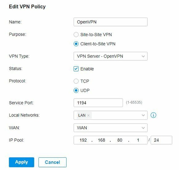

  • darklord007
  • Laatst online: 12-10 19:33
zijn er hier mensen die gebruik maken van de VPN functie in de TL-R605?
voorheen gebruikte ik de vpn functie van de synology. Maar aangezien deze niet continue aanstaat ben ik overgestapt op de tp-link.
Verbinden gaat erg snel, ik heb alleen een paar rare dingen:
- wanneer verbonden en ik ga naar whatismyip.com --> ben ik niet verbonden via mijn thuis netwerk.
- ik kan wel lokaal overal mee connecten (zoals domoticz via de app)
- als ik dat dan doe kan ik alles doen, maar laat hij geen grafieken zien....
Hebben andere mensen ook van deze rare fratsen?

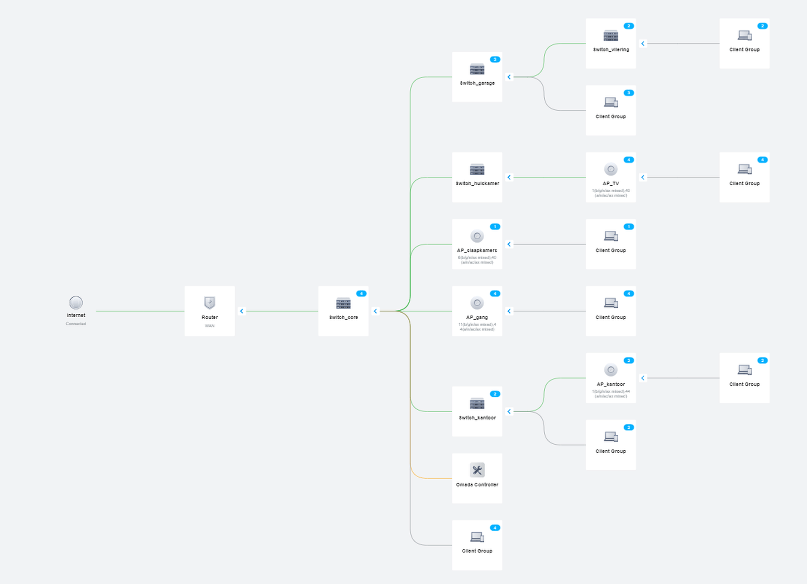

  • NiGeLaToR
  • Laatst online: 13:53
NiGeLaToR
Luister Kophi Podcast!
Wooohoooo TP-link topic!
Sinds twee weken heb ik een volledig Omada netwerk aangelegd bij mij thuis. Dus ik zal deze bookmarken en meelezen/kijken. Ik had heel kort leuk contact met TP-link support maar die hebben besloten me verder te negeren nu, want Omada is nog wel een beetje in de early-adopter fase.
Afbeeldingslocatie: https://tweakers.net/i/OfBPO4icc9xSZXmR7Voe3Yt2t5E=/full-fit-in/4000x4000/filters:no_upscale():fill(white):strip_exif()/f/image/ZmDaE59e3XIQMzo6EWcBV4wr.png?f=user_large
Gister kwam dan de langverwachte TL-ER7206 firmware upgrade uit, zodat de firewall functie in Omada zou werken. Dat is zo, maar dat doet niet veel boeiends nog. Ik kom van een volledig Asus netwerk en als consumer merk/lijn merk je veel meer praktische functies dan in Omada, terwijl TP-link juist weer meer enterprise achtige functies naar een betaalbaar SDN brengt voor MKB.
Naast de router heb ik als 'core-switch':
TL-SG2428P
en door de woning heen diverse:
TL-SG2210P
Tenslotte afgemaakt met 4 AP's:
EAP620 HD
Omada firewall geeft nu de volgende mogelijkheden:
Afbeeldingslocatie: https://tweakers.net/i/vsV9H5w5VBQ6BfF_RRmoqpAd028=/full-fit-in/4000x4000/filters:no_upscale():fill(white):strip_exif()/f/image/AxPWGlM2RIpecI2HePG5Mu1Y.png?f=user_large
Ook de blokkering van 443 aan de buitenzijde voor de management interface is irritant (stel je wilt er zelf iets op draaien) en de OpenVPN implementatie nog niet super. Ik zag nu in ieder geval user/pw optie erbij.
Ik heb KPN glasvezel en de Vlan6 werkt goed voor internet, maar het IPtv vlan is niet te routeren. TPlink legt dit bij de productowner ter overweging gaf men aan.
- je kunt normaliter kiezen of je internet verkeer over VPN routeert of alleen 'lokaal' verkeer. Wellicht in je VPN client in te stellen?
- Dus dat is logisch, omdat lokaal verkeer wel via VPN gepushed wordt.
- grafieken? Van domoticz?

nero355 schreef op vrijdag 30 juli 2021 @ 16:16:
Dan moet je dat nog instellen denk ik :?
Ik blijk hetzelfde te hebben: OpenVPN werkt, maar er is vanaf de OpenVPN IP-reeks geen route naar buiten en de server geeft ook geen route mee aan de client. Dus als ik de client forceer al het verkeer naar de OpenVPN server te sturen is er geen internet:
redirect-gateway def1
Helaas ben ik niet thuis genoeg in het maken van routes en routeringen om de IP-reeks die ik aan de OpenVPN server heb gegeven ook te routeren naar internet, terwijl lokaal verkeer wel bereikbaar blijft.
@darklord007 ik denk dus dat ik snap wat je bedoelt qua intern en internet verkeer - bij mij gaat het verkeer ook nog niet over OpenVPN helaas.

Eens, je kunt daar niets mee. De VPN user kun je ook niet configgen voor OpenVPN. De huidige implementatie is dus maar half af. Ik kreeg van pre-sales support wel terug dat ze in Omada alle router-functies die er normaliter inzitten in standalone mode in Q4 in willen hebben, daar zitten ook diverse port-mapping opties (OpenVPN kan niet op 443 bijvoorbeeld nu), NAT en routing opties bij.
Probleem is: je kunt ze nu ook niet meer configgen op de router zelf, want beheerd door Omada controller.
Of dit wordt opgelost weet ik niet. Ik kan ze wijzen op dit topic - of vragen of ik niet dingen kan toevoegen aan hun backlog die ze vervolgens netjes een prio geven of afwijzen. Maargoed :+
Een L2TP VPN heeft wel de optie om alle verkeer door de tunnel te sturen, alleen krijg ik die niet aan de praat vanaf m'n iPhone. Kan nog met een laptop proberen. Ik vraag mij nu alleen af: hoeveel VPN servers kun je starten als je de poort toewijzing niet kunt doen/wijzigen. Ik weet niet waar die L2TP server op draait.
