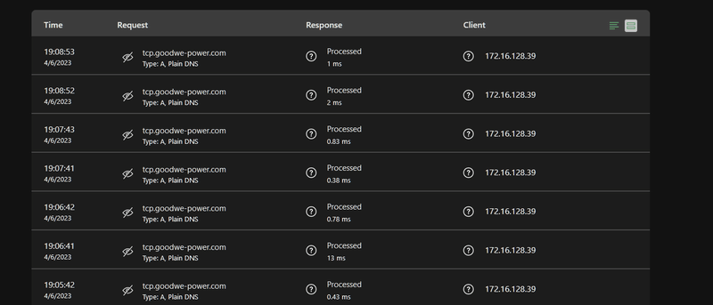

De omvormer draait bij mij op een apart VLAN en dus ook in een aparte IP range, zodat hij net zoals alle andere domotica netjes gescheiden is.
Afbeeldingslocatie: https://tweakers.net/i/wA2yIBA_k7ErjK_Gnj3mp6K2K00=/800x/filters:strip_exif()/f/image/BNOTSXdJFJB2cM8u7pIDxhQJ.png?f=fotoalbum_large
DNS vraagt ie netjes bij Home Assistant (AdGuard) op

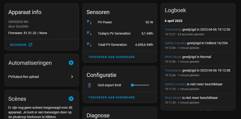

Afbeeldingslocatie: https://tweakers.net/i/_yvJpcb2-o34iPCT8nKrK5twwWw=/800x/filters:strip_exif()/f/image/ob9Ggy2aoUe7ueNjuATbdsz8.png?f=fotoalbum_large
Home Assistant krijgt netjes de data. Er is ook een nieuwe setting bijgekomen denk ik, want "Grid Export Limit" kan ik mij niet herinneren.

Sebazzz schreef op donderdag 6 april 2023 @ 19:21:
Hoi allemaal,
Ik heb inmiddels mijn UTP module geïnstalleerd op mijn 5000DNS, ook komend van vanaf de wifi module en ik lijk een iets andere versie te hebben. De mijne is gewoon een stuk zwart plastic met een UTP kabel eruit. Geen resetknop, geen LEDjes. Ik heb ook niet de problemen die jullie ondervinden met SEMS en Home Assistant.
Ik heb er wel specifiek op gelet dat ik de UTP kabels die ik gemaakt en gebruikt heb volgens TIA568B heb bedraad en niet volgens TIA568A. Er staat ook TIA568B op de UTP kabel die uit de omvormer komt.
SEMS krijgt ook prima de data
Het enige wat ik wel zie is dat het oranje "uit" symbool blijft knipperen, net toen hij geen wifi signaal meer had. Maar het werkt allemaal prima, lijkt het.
De module draait firmware v1.15 (of is dat firmware van de omvormer)?

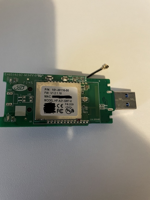

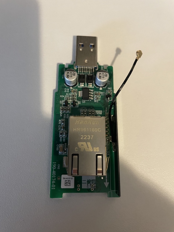

Hier wat foto’s van de binnenkant (antenne ligt los ja, want _ik_wil_geen_wifi_gebruiken_ :(
Afbeeldingslocatie: https://tweakers.net/i/eWwu6d66fwDuvGoZI4Q6aN0HLzY=/x800/filters:strip_icc():strip_exif()/f/image/SQbwheTDdluannhCNAZINWEj.jpg?f=fotoalbum_large
Afbeeldingslocatie: https://tweakers.net/i/iYEw3mZpQPkBvCmtauBpnGk6vqQ=/x800/filters:strip_icc():strip_exif()/f/image/7QZRyJx50PnxEilihhl2k4e9.jpg?f=fotoalbum_large

Afbeeldingslocatie: https://tweakers.net/i/a1LVZMJ0HxfESQDnMGVE61Enf5E=/x800/filters:strip_icc():strip_exif()/f/image/dut6qd8TDGEx1iyfT2a6qYPJ.jpg?f=fotoalbum_large
Wel link, geen data :+

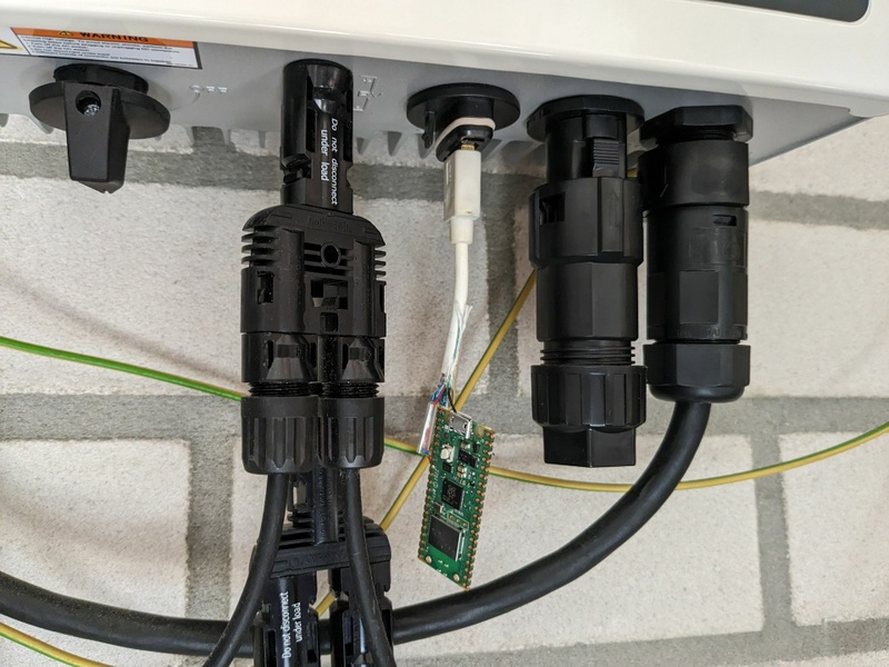

Kleine update van mijn kant. Een USB3.0 kabel met een Pico W eraan blijkt een prima vervanger voor de wifi module van de XS serie omvormers. Zowel UDP (modbus) als TCP (goodwe SEMS portal) werken al een aantal dagen stabiel.
Even de code opruimen en een webservertje toevoegen voor config/status en dan zal ik het op github slingeren

Dit is mijn aansluiting naar de Pico W:
Afbeeldingslocatie: https://tweakers.net/i/XTjUHEYD3IYVBZDtK7YB-Xy4qSM=/full-fit-in/4000x4000/filters:no_upscale():fill(white):strip_exif()/f/image/dflQrXudO7GpzdKZbBSvJpUY.png?f=user_large
GND en +5V zijn omgedraait en de 5 USB3 pinnen worden deels gebruikt voor een 3,3v TTL serieel signaal
Ik heb een 1500 XS, een 2000 XS en een 2500 XS getest en zelfs daartussen zitten nog verschillen, zo hebben de 2000 XS en 2500 XS die ik getest heb, geen GND op de rechter USB pin en gebruiken die enkel de shield als GND. De 2500 XS gebruikt daarnaast ook de rechter USB3 pin (2 van rechts) niet voor het serieel signaal maar juist de linker (2e van links)

Petertje750 schreef op maandag 21 augustus 2023 @ 10:12:
Same here met de GW4200D inverter, heb support tcket bij goodwe aangemaakt even kijken waar ze mee terug komen.
Na mijn omzetting van API sems binnenhalen in HA naar direct goodwe integratie stoppen updates naar sems er mee na een paar uur, 8)7
Kijk eens of je het interval van HA kan verlagen naar eens in de 5 min.
Ergens onder de 3 nokt de wifi module met updates richting SEMS...
Had hetzelfde issue namelijk, buiten HA om met een scriptje.

  • Petertje750
  • Laatst online: 27-11 22:24
Cranberry schreef op maandag 21 augustus 2023 @ 11:40:
@KabouterSuper, @Petertje750 ,
Mijn firmware is te oud om rechtstreeks via HA m'n omvormer (GW4200D-NS) uit te lezen.
Wel heb ik er ook last van dat 's ochtends bij opstarten er meestal gedurende enige tijd - en dat kan variëren van een paar minuten tot een groot deel van de dag - en soms ook enkele dagen niet, data wordt geüpload naar de SEMS-portal.
Zodra het misgaat, knippert de gele LED 4x.
Hierover heb ik ook contact gehad met Goodwe support. FW-updates e.d. zijn er niet c.q. willen ze niet doen.
Uiteindelijk zou de omvormer vervangen worden omdat het probleem in de aansturing van de wifi-stick zit of zou zitten, maar aangezien mijn omvormer net buiten garantie is, gaat die vlieger niet op helaas.
Ben heel benieuwd of er uiteindelijk een oplossing is...
Ben blijven doorvragen met sceenshots van failing connecties en de GW4200D-NS is geupgrade en vandaag een hele dag zonder connectie failures en HA update met goodwe integratie met 2 minuten update frequentie..
Firmare is van 51.51.10 naar 22.22.12 geupgrade volgens HA, nummering logica snap ik nog niet. en ARM is geupgrade naar versie 20.
