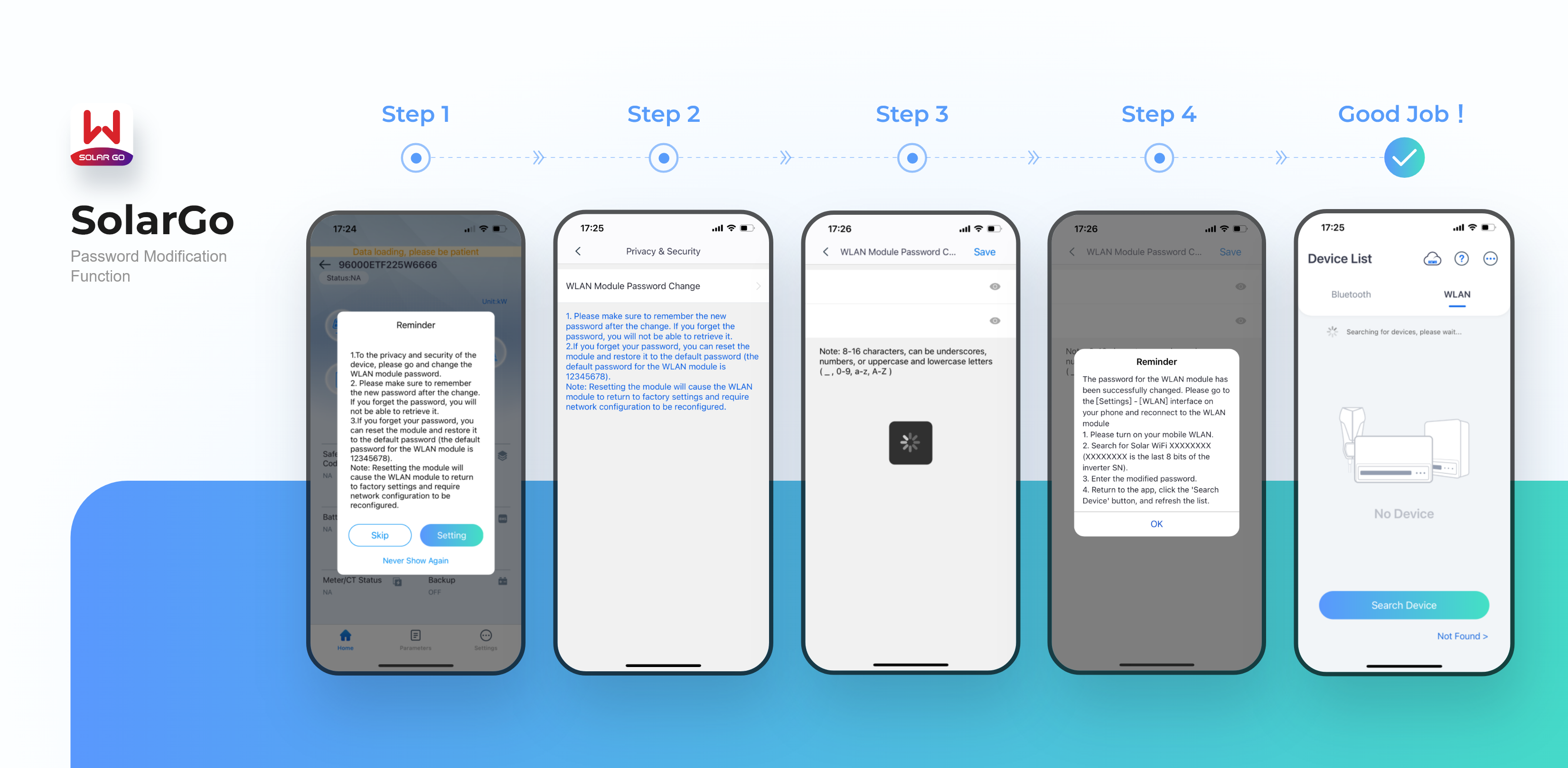

ctrl-tab schreef op vrijdag 5 juni 2026 @ 11:58:
Bij de nieuwere wifi lan stick - die heb je waarschijnlijk, kan je dat SSID op Hidden zetten. en hij slaat je SSID password wel op)
Dus de belangrijkste basale wifi/network issues zitten daar niet in. Ook routeert deze niet je LAN verkeer voor WIFI clients (de laatste keer dat ik dat testte althans)
Behalve de connectiviteits stack ; dat die modbus pas werkt als de stick verbonden met de cloud zit echt ergens in deze firmware verscholen.
Mijn module routeert het verkeer van 10.10.100.253 ook niet naar het (gast) WLAN,
maar je kan natuurlijk met het wachtwoord van het (gast) WLAN met het normale WLAN verbinden.
Dit wachtwoord is via de webpagina van de module leesbaar! toegankelijk.

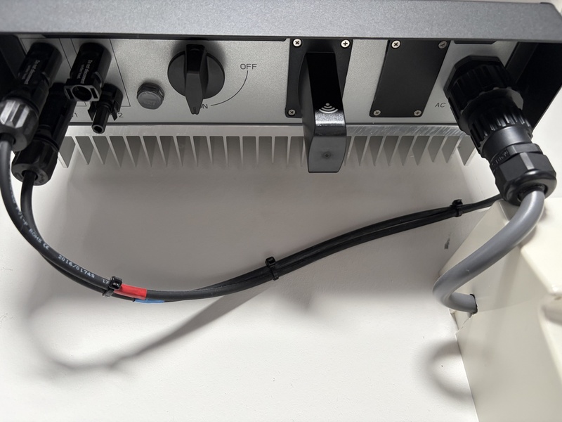

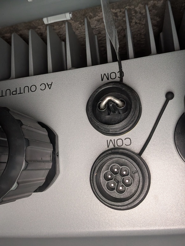

ctrl-tab schreef op vrijdag 5 juni 2026 @ 11:40:
Dat crosscable verhaal is niet van toepassing bij deze LAN adapter.
Bij de wifi/lan kit is het idd een crosscable die in de aangesloten zwarte snoer zit. Maar als je de wifi lan kit opent en daar je utp aan sluit (gewoon met connector, niks spannends) werkt het gewoon op je normale switches. Geen handleiding die erover rept,.goodwe support had ook geen clue. Heb dit toen hier uit het forum moeten halen. Wat een pareltjes produceren ze toch bij goodwe (je hoort al, ik ben fan 🤣)
Hoeveel tijd ik al verspild heb aan de integratie perikelen van goodwe --- had ik maar beter opgelet bij de aanschaf.. alles vlug-vlug gedaan destijds want midden in een verhuizing en compleet geen kennis van zaken toen.
Aansluiting en kabel die je moet verwijderen bij wifi lan kit;
En als een Cross op een Cross aansluit dan het je toch weer een Straight cable. Vandaar dat ik dat voorstelde. ;)

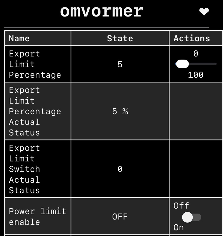

  • Amber95
  • Registratie: December 2024
  • Laatst online: 15-11 13:25
davasch schreef op woensdag 21 mei 2025 @ 10:23:
Onlangs heb ik (iets te veel) tijd besteed aan het werkend krijgen van het limiteren van export van mijn Goodwe GW6K-DT omvormer. Ik heb hem via Modbus naar een ESP module verbonden en via ESPHome naar Home Assistant gekoppeld.
Ik lees de inverter al een tijd uit via modbus, maar bedienen wilde steeds niet lukken. Dit kwam deels door verkeerde documentatie (en dus verkeerde registers), en ook doordat ik de functiecode voor het aansturen van enkele registers gebruikte, terwijl ik functiecode '10' moest hebben (meerdere registers schrijven, ondanks dat het hier om een enkel register gaat). Dit stond achteraf gewoon in de handleiding :z
Hier de code waarmee het mij lukt, wellicht heeft iemand hier iets aan :) Bediening zit dus onderaan de YAML file.
YAML:

esphome:
  friendly_name: Inverter Goodwee
esp8266:
  board: esp01_1m
# Enable Home Assistant API
api:
ota:
  - platform: esphome
    password: <your_password>
wifi:
  ssid: !secret wifi_ssid
  password: !secret wifi_password
  # Enable fallback hotspot (captive portal) in case wifi connection fails
  ap:
    ssid: "Goodwe Fallback Hotspot"
    password: <hotspot_password>
captive_portal:
# Enable/Disable logging
logger:
  #level: VERBOSE
  baud_rate: 0 ## Must be 0 to prevent reading issues and buffer overflows
uart:
  tx_pin: GPIO1
  rx_pin: GPIO3
  baud_rate: 9600
  stop_bits: 1
modbus:
  flow_control_pin: GPIO14
  send_wait_time: 1000ms
modbus_controller:
  - id: goodwe
    ## the Modbus device addr (defaults to 247 (0xF7) for goodwe inverters)
    address: 0xF7
    modbus_id: modbus1
    setup_priority: -10
    #command_throttle: 250ms
    update_interval: 10s
sensor:
  - platform: modbus_controller
    modbus_controller_id: goodwe
    address: 0x030F
    unit_of_measurement: "C"
    register_type: holding
    value_type: S_WORD
    device_class: temperature
    state_class: measurement
    accuracy_decimals: 1
    filters:
      - multiply: 0.1
    address: 0x0233
    unit_of_measurement: "W"
    value_type: U_WORD
    device_class: power
    accuracy_decimals: 0
    address: 0x0313
    unit_of_measurement: "kWh"
    value_type: U_WORD
    device_class: energy
    state_class: total_increasing
    filters:
      - multiply: 0.1
    address: 0x0320
    value_type: U_WORD
    filters:
      - multiply: 0.1
  #- platform: modbus_controller
  #  modbus_controller_id: goodwe
  #  id: pv_e_day
  #  name: "E-Day"
  #  address: 0x0320
  #  unit_of_measurement: "kW"
  #  register_type: holding
  #  value_type: U_WORD
  #  accuracy_decimals: 1
  #  device_class: power
  #  state_class: measurement
  #  filters:
  #    - multiply: 0.1
  #- platform:modbus_controller
  #  id: pv_p_ac
  #  name: "Pac"
  #  address: 0x0353
  #  unit_of_measurement: "W"
  #  accuracy_decimals: 0
    address: 0x0314
    unit_of_measurement: "H"
    value_type: U_DWORD
    name: "DC Voltage on PV1"
    address: 0x0300
    unit_of_measurement: "V"
    value_type: U_WORD
    device_class: voltage
    filters:
      - multiply: 0.1
    name: "DC Voltage on PV2"
    address: 0x0301
    value_type: U_WORD

Ik heb een goodwe 3600D-NS en een 2500-XS beide draaien via de modus met ESP home en deze yaml (bedankt @davasch)!
Ik kan alle sensoren netjes uitlezen, alleen het limiteren lukt nog niet.
De power limit enable lijkt te werken, de actual status wordt naar 1 gezet.
Als ik vervolgens het export limit percentage wijzig, wordt deze binnen een paar seconden weer terug naar 0.0 gezet, door mijzelf als user zegt HA, wat ik uiteraard niet doe...
Iemand een idee wat hier mis gaat?
Activiteit
27 juni 2026
Goodwe 2500 Export Limit Percentage gewijzigd in 0,0 getriggerd door actie Nummer: Set number value
21:43:30 - 9 minuten geleden - Amber
Goodwe 2500 Export Limit Percentage gewijzigd in 27,0 getriggerd door actie Nummer: Set number value
21:43:26 - 9 minuten geleden - Amber
Goodwe 2500 Export Limit Switch Actual Status gewijzigd in 1.0
21:43:20 - 9 minuten geleden
Goodwe 2500 Power limit enable aangezet getriggerd door actie Schakelaar: Schakelaar aanzetten
21:43:15 - 9 minuten geleden - Amber

Wie weet waardevol voor anderen.
Ik heb een Goodwe NS 2500 uit 2018. Ik wilde deze graag lokaal koppelen aan EVCC. Firmware laten updaten door support. Vervolgens van internet af en lokaal in EVCC gekoppeld via template Goodwe SDT/DT wifi. Ideaal opwek en direct verbruik inzichtelijk te hebben.
Afbeeldingslocatie: https://tweakers.net/i/F41i-wid-HGIwwRUjWRwOTyC1i4=/fit-in/4000x4000/filters:no_upscale():strip_exif()/f/image/MvYfNs7WZ1vEbhtjns3PP14d.png?f=user_large
screenshot toegevoegd

Zijn er hier mensen die op en GW10KT-DT of vergelijkbaar model met RS485 werkend hebben gekregen? Firmware is 1.15.15 en meen dan 52 (alleen op het schermpje zichtbaar).
Ik heb zowel via een ESP8266 als USB op een Windows machine geprobeerd iets van data over RS485 binnen te krijgen, maar tot op heden zonder succes.
Hiervoor heb ik de code gebruik zoals benoemd door zowel @MisteRMeesteR als @PerlinNoise.
De GW10KT-DT heeft een 6-pins com stekker. Conform label Pin 1+2 =B, 3+4=A, 5 en 6 is Meter (A/B)..
Heb beiden A-B combinaties en ook andersom geprobeerd, maar krijg geen response.
Heb het zowel geprobeerd met de Wifi stick (de "oude") er nog in die bij SEMS kan als zonder stick (met inverter reboot er tussen).
Uiteindelijke doelstelling is een betrouwbare manier om met een kort interval mijn Victron setup (liefst direct de Cerbo XG en uiteraard mijn HA setup) van PV data te voorzien.
Ik heb inmiddels ook de nieuwe LAN/WLAN stick binnen, maar heb die nog niet actief (doel daarvan is voorkomen dat ik een 'openbaar' wifi netwerk sta te broadcasten...).
Zie ik hier iets over het hoofd? Ik weet ook niet of ik voor RS485 bijv. nog iets moet instellen via de Goodwe App? Heeft RS485 nog voorwaarden (zoals toegang tot SEMS, wat bij modbus het geval lijkt?).
Uiteraard is advies hoe ik dit het beste kan testen ook welkom :)

Mijn pogingen zijn vandaag ook gestrand.
Via een ESP32. Er lijkt wel iets van data binnen te komen maar geen sensor data in HA.
Ik weet wel dat je je wifi/bt adapter moet uitpluggen en het hele zaakje moet herstarten. Parallel werkt volgens mij niet.
Ik krijg dit soort meldingen ( gw6k-dt )
24
25
26
[20:22:08.988][V][modbus:133]: Received first byte 4 (0X4) of 8 bytes 4689ms after last send
[20:22:09.031][W][modbus:688]: Clearing buffer of 8 bytes - parse failed 4690ms after last send
[20:22:09.338][W][modbus:057]: Stop waiting for response from 247 5012ms after last send

ThinkPad schreef op maandag 10 augustus 2026 @ 08:53:
@ctrl-tab Je zou AI nog om hulp kunnen vragen, een Claude ofzo kan je zo aan het handje meenemen en dingen troubleshooten waardoor je wellicht verder komt.
Precies wat ik gedaan heb. Maar uiteindelijk bleek het issue iets fysieks... die schroefconnectie van de 6 pin connector brak telkens de RJ45 koperdraad |:(
Met simpele koperdraad en een adereindhuls is het nu opgelost!

pc-freakz schreef op zondag 9 augustus 2026 @ 23:29:
@ctrl-tab dan heb je al meer voor elkaar dan mij is gelukt. Ik krijg helemaal geen response. Mag ik vragen welke rs485 module je hebt gebruikt en hoe die is verbonden aan zowel de goodwe als esp32? En heb je dezelfde code gebruikt als die hier eerder gedeeld is?
ESP32 en RS485MAX beide van ali.
VCC → 5V
GND → GND
DI (driver in) → ESP32 TX (e.g. GPIO17)
RO (receiver out) → ESP32 RX (e.g. GPIO16)
DE + RE → tie together → one GPIO (e.g. GPIO4). HIGH = transmit, LOW = receive.
A / B → the RS485 bus. (B = 1 , A = 3)
ik geloof dat ik alleen nog een weerstand moet toevoegen zodat er geen 5V terug naar de ESP gaat vanaf de RS485 module.
ik gebruik nu deze:

esphome:
esp32:
  board: esp32dev
  framework:
    type: arduino
mdns:
  disabled: false
api:
ota:
  - platform: esphome
    password: "xxxxx"
wifi:
  ssid: xxxxx
  password: xxxxx
  ap:
    password: "xxxxx"
captive_portal:
logger:
  #level: VERBOSE
uart:
  tx_pin: GPIO17   # DI on the MAX485 module -- CHANGE if you wired a different pin
  rx_pin: GPIO16   # RO on the MAX485 module -- CHANGE if you wired a different pin
  baud_rate: 9600
  stop_bits: 1
  rx_buffer_size: 1024
modbus:
  flow_control_pin: GPIO4   # DE/RE bridge
modbus_controller:
  - id: goodwe
    address: 0xF7
    modbus_id: modbus1
    setup_priority: -10
globals:
  - id: last_pv_total_value
    type: float
    restore_value: yes
    initial_value: "0.0"
#  Register map source: MiG-41/Modbus-GoodWe-DT (reverse-engineered on a
#  GW25K-DT). Your PV voltage/current/temperature addresses matched it
#  exactly, confirming your inverter uses this 0x03xx holding-reg block.
#  Registers are function 03 (holding), big-endian, addr 0x0300 = 768.
sensor:
  # ---- DC / PV side (was already correct in your file) ----
    address: 0x0300
    value_type: U_WORD
    filters:
      - multiply: 0.1
    address: 0x0301
    value_type: U_WORD
    filters:
      - multiply: 0.1
    name: "DC Current on PV1"
    address: 0x0302
    unit_of_measurement: "A"
    value_type: U_WORD
    device_class: current
    filters:
      - multiply: 0.1
    name: "DC Current on PV2"
    address: 0x0303
    value_type: U_WORD
    filters:
      - multiply: 0.1
  # ---- AC / grid side (NEW -- from the confirmed DT map, 3-phase) ----
  # On a single-phase unit L2/L3 simply read 0; harmless to keep.
    name: "AC Voltage L1"
    address: 0x0304
    value_type: U_WORD
    filters:
      - multiply: 0.1
    name: "AC Voltage L2"
    address: 0x0305
    value_type: U_WORD
    filters:
      - multiply: 0.1
    name: "AC Voltage L3"
    address: 0x0306
    value_type: U_WORD
    filters:
      - multiply: 0.1
    name: "AC Current L1"
    address: 0x0307
    value_type: U_WORD
    filters:
      - multiply: 0.1
    name: "AC Current L2"
    address: 0x0308
    value_type: U_WORD
    filters:
      - multiply: 0.1
    name: "AC Current L3"
    address: 0x0309
    value_type: U_WORD
    filters:
      - multiply: 0.1
    name: "AC Frequency L1"
    address: 0x030A
    unit_of_measurement: "Hz"
    value_type: U_WORD
    accuracy_decimals: 2
    filters:
      - multiply: 0.01
    name: "AC Frequency L2"
    address: 0x030B
    value_type: U_WORD
    filters:
      - multiply: 0.01
    name: "AC Frequency L3"
    address: 0x030C
    value_type: U_WORD
    filters:
      - multiply: 0.01
  # ---- Actual output power ----
  # CHANGED: your file read 0x0233, which is NOT in the DT map (it came
  # from an older single-phase GoodWe protocol via the aiolos config and
  # likely reads 0/timeout on a DT). The DT "Actual Power" is 0x030D, in
  # plain watts. Keeping the id pv_power so existing HA history/automations
  # keep working. If this reads wrong, uncomment the 0x0233 version below
  # to compare.
    address: 0x030D
    value_type: U_WORD
    device_class: power
  # - platform: modbus_controller        # OLD 0x0233 -- verify-only fallback
  #   id: pv_power_legacy
  #   name: "Feeding Power (legacy 0x0233)"
  #   address: 0x0233
  # ---- Inverter status (NEW) : 0=Waiting/Pause, 1=Working, 2=Error ----
    name: "Inverter Status Code"
    address: 0x030E
    value_type: U_WORD
  # ---- Temperature (was already correct) ----
    address: 0x030F
    value_type: S_WORD
    filters:
      - multiply: 0.1
  # ---- Energy totals ----
  # CHANGED: total energy is a 32-bit value (H @ 0x0312, L @ 0x0313).
  # Reading only the low word (your old config) overflows above 6553.5 kWh.
  # U_DWORD at 0x0312 reads both words. The startup lambda guard is kept.
    address: 0x0312
    value_type: U_DWORD
    filters:
      - multiply: 0.1
      - lambda: |
          if (x >= id(last_pv_total_value) && x > 0.0) {
            id(last_pv_total_value) = x;
            return x;
          } else {
            return {};
    address: 0x0320           # 0x0320 = "Energy Today" in the DT map
    value_type: U_WORD
    filters:
      - multiply: 0.1
    address: 0x0314           # 32-bit: H @ 0x0314, L @ 0x0315
    value_type: U_DWORD
#  EXPORT CONTROL (registers 291 / 292)
#  NOT in the MiG-41 read map (it lists steering commands as unknown).
#  Left exactly as you had them, on your peer's confirmation. These WRITE
#  to the inverter -- only toggle once you trust the addresses.
    name: "Export Limit Switch Actual Status"
    address: 291 # Decimal for "On Grid Export Power Limit Switch"
    value_type: U_WORD # Expected values 0 (OFF) or 1 (ON)
    name: "Export Limit Percentage Actual Status"
    address: 292 # Decimal for "Set the ARP power percentage"
    value_type: U_WORD # Expected values 0-100
    unit_of_measurement: "%"
switch:
    use_write_multiple: True
    address: 291
    name: "Power limit enable"
    bitmask: 0x01
    icon: "mdi:toggle-switch"
number:
    name: "Export Limit Percentage"
    address: 292
    value_type: U_WORD
    min_value: 0
    max_value: 100
    entity_category: config

Goedenavond,
Ik heb hier op zolder een GoodWe GW3000D-NS invertor hangen. In de meterkast beneden draait Home Assistant. Ik dacht ik ga dit koppelen zodat als ik straks een dynamisch energie contract heb, het terugleveren kan stoppen als de energieprijzen negatief worden via de lokale API van de omvormen. Even de wifi instellen op de omvormer, HA integratie installeren en gaan.
Nu kwam ik er achter dat de omvormer geen wifi heeft. Na een snelle Google is er blijkbaar een wifi module die je er aan de onderkant in kan prikken. Echter mis ik volgens mij de juiste aansluiting daarvoor (zie foto).
Ik heb dit topic een beetje doorgespit er daar wordt veel met ESP32 via de RS485 poort gedaan. Echter heb ik hier 0 kaas van gegeten, dus ik denk dat dat voor mij niet de handigste oplossing is.
Op zolder hangt een wifi versterker dus de wifi is prima. Er is ook een ethernet aansluiting maar die zit helemaal aan de andere kant van de zolder, dit lijkt mij dus minder handig.
Ik ben dus benieuwd hoe jullie dit zouden oplossen/tips hebben voor mij?

Hier een plaatje van een GW2900D-NS
Afbeeldingslocatie: https://external-content.duckduckgo.com/iu/?u=https%3A%2F%2Fmanuals.plus%2Fwp-content%2Fuploads%2F2023%2F01%2FGOODWE-GW2900D-NS-Grid-Tied-PV-Inverter-fig-23.png&f=1&nofb=1&ipt=bf7d7f402ee7497446f182abf78257dbf094d0a314da24120675a8443da008a5
Je hebt dan maar één kabel nodig.
Met Wifi als je nog de module kunt krijgen en dit hoeft niet jouw omvormer te zijn. Dit is voor het geval het bij jou er wel zo uitziet.

Heb eindelijk de 4G module ook vervangen voor de Wifi module (alleen wifi, zonder 2.0, dus ik denk een oude versie). Zoals opgemerkt, het accespoint van de module blijft actief... Je hebt er echter geen internet mee hier. Iets beters dan een lastig wachtwoord zie ik ook niet.
Het werkt perfect tezamen met HA. In mijn (openwrt) router heb ik alle uitgaande verkeer naar WAN geblokt van de unit, dus ook geen phone-home meer naar de SEMS servers. We zullen zien voor hoelang dit goed gaat.
[edit] Ik zie trouwens de export-schuif op 2% staan. Daar zit ik nu al overheen, dus hoe werkzaam is deze? Hier kan ik in theorie de output mee knijpen dacht ik.

  • esphome
  • Registratie: Oktober 2023
Brent schreef op zondag 25 oktober 2026 @ 09:50:
De exportschuif heb ik nooit gebruikt en ik geef alleen een absolute waarde aan number.goodwe_grid_export_limit dat werkt dan perfect. Tip, voor het zetten van de waarde zendt eerst de maximale waarde, bij mij 2000W. Voor het deactiveren van de limiter zet ook eerst weer 2000W zodat de GoodWe blijft leveren als je die niet omlaag wil regelen.

  • Brent
  • Laatst online: 22:46
Ik zie die parameter nergens terug, ook niet verborgen.
  • esphome
Brent schreef op zondag 25 oktober 2026 @ 13:39:
Ga naar de limiter-schuif in het scherm en klik erop. Gaat een pop-up open en rechtsboven zie je een tandwiel. Klik daarop en je krijgt een nieuw scherm en in het midden staat de entity-id.
Die entity-id is dan waar je gewenste productie waarde in zet. Bij mij is dat dan number.goodwe_grid_export_limit.
Wat te doen bij APP dwang: https://appdwang.nl und auf Deutsch: https://appzwang.de/ - nood breekt wet
  • Brent
In dat scherm kan ik de waarde niet instellen helaas.
Afbeeldingslocatie: https://tweakers.net/i/cjFuDBail2ds1me-VRbkbDXuY2k=/fit-in/4000x4000/filters:no_upscale():strip_exif()/f/image/oj1CMwIS1CO5fBstLorEUhCJ.png?f=user_large
  • esphome
Dat klopt en hieronder de YAML code die je als action kunt gebruiken in een automation in HA.

Ik gebruik de taal Engels i.p.v. Nederlands en vandaar dat mijn entity.id ook anders was.
Je moet ook nog een schakelaar omgooien in in HA om het limiteren te activeren. Ik gebruik nog een oudere versie van de plug-in en misschien gaat dat automatisch bij jou als je een waarde zet.
Simpele voor jou die 500Watt export zet:
action: number.set_value
target:
  entity_id: number.goodwe_net_exportlimiet
data:
  value: 500
[ Voor 6% gewijzigd door esphome op 25-10-2026 20:22 ]

Ik ben ook weer eens gaan kijken naar de usb op mijn inmiddels bejaarde GoodWe GW3600-DS.
Ik heb claude het usb protocol vanuit de ez-explorer laten reverse-engineeren, met als extra ontdekking dat het mogelijk is een power limit in te zetten (in hele procenten).
Ik had eerder een proxy in gebruik om de communicatie over de wifi te onderscheppen, maar goodwe heeft het portal weer eens geupdate waardoor mijn inverter opeens niet meer 11 sec maar meerdere minuten per sample geeft. (ook opgelost door het getInterval endpoint lokaal af te vangen maar het begint we erg fragiel te voelen)
De inverter lijkt de waarden elke seconde of vaker up te daten, de samplerate kan tov de proxy dus nog omhoog als dat leuk is.
Ik heb het nu draaien op een SBC naast de inverter, mijn doel is om het uiteindelijk op een esp-s3 te draaien, ik wacht nog op levering van een bordje met 2 usb connectoren (power en inverter).
goodwe-esp
Afbeeldingslocatie: https://tweakers.net/i/us9q1rzmGlI08eFr1ylOFtdfwtM=/800x/filters:strip_exif()/f/image/HESxGDDg8fXwANUbnkIOHjgo.png?f=fotoalbum_large
Afbeeldingslocatie: https://tweakers.net/i/Yp_X35UnW2YXiIQviLTiZiAEE3A=/x800/filters:strip_exif()/f/image/U0Pkk6OvWqW1yY4aDfmlD1au.png?f=fotoalbum_large
Afbeeldingslocatie: https://tweakers.net/i/cKz9tokLRn5ykm4g8O9kvuqRRPQ=/fit-in/4000x4000/filters:no_upscale():strip_exif()/f/image/T1QBaNTXScpCGxGKyxFxObG7.png?f=user_large
[ Voor 29% gewijzigd door elleP op 05-11-2026 14:27 ]

Een update van mijn kant over de GW4000-DT, misschien heeft iemand er iets aan.
Na een firmware-update van de WiFi-module werkte uitlezen via UDP niet meer goed, en via SEMS kon ik niets aansturen. Daarom ben ik helemaal lokaal gegaan via de RS485-poort. Ik gebruik een LilyGO T-CAN485 (ESP32 met RS485 aan boord) met ESPHome, direct gekoppeld aan Home Assistant.
Wat werkt:
  • Uitlezen van alle live waarden elke 10 s: PV-spanning en -stroom per string, AC per fase, vermogen, dagopbrengst en totaal, temperatuur, foutcodes.
  • Power limit in % (getest: van 440 W terug naar 83 W).
  • Start, stop en herstart van de omvormer.
  • Klok gelijkzetten: die liep bij mij bijna een uur achter, want hij was niet naar zomertijd gezet.
  • PVOutput-upload loopt nu via Node-RED vanuit HA.
Wat ik onderweg ben tegengekomen:
  • De DT spreekt gewoon Modbus RTU: 9600 8N1, slave-adres 247 (0xF7). Live data staat vanaf register 768. Schrijven gaat met FC 0x10: 256 = power limit (0–100 %), 288/289/290 = start/stop/herstart (waarde 0), 16–18 = klok.
  • Register 256 is write-only: uitlezen geeft altijd 0. Daarom stuur ik de limiet elke ochtend opnieuw zodra de omvormer weer antwoordt.
  • De RS485-poort en de WiFi-module werken niet tegelijk. De WiFi-stick moet eruit.
  • ‘s Nachts is de RS485-poort helemaal dood. Dat is normaal.
  • De MAX13487 op de T-CAN485 stuurt elk verzonden frame terug als echo. De standaard modbus-component van ESPHome raakt daardoor in de war, dus ik verstuur en parse de frames zelf in een lambda.
  • Op de T-CAN485 moeten GPIO16 (5V-booster) en GPIO19 aan, en GPIO17 uit. TX/RX zitten op GPIO22/21.
  • Aansluiting op de 6-polige klem van de omvormer: pin 1/2/3. Bij mij moesten A en B omgedraaid ten opzichte van wat ik eerst dacht.
  • Let op: de stroommeting per string heeft maar 0,1 A resolutie en meet bij lage stroom te hoog. In de winter lijkt DC daardoor veel hoger dan AC. Dat is meetfout, geen echt verlies.
Speciale dank aan @elleP: zijn werk aan het GoodWe-protocol (goodwe-esp en de protocoldocumentatie) heeft me enorm geholpen om te begrijpen hoe de omvormer communiceert. Zonder dat startpunt was ik er niet uitgekomen. Dank je wel!
Als iemand de ESPHome-YAML wil hebben, laat het weten, dan zet ik hem op GitHub of hier in een spoiler.
Afbeeldingslocatie: https://tweakers.net/i/G4BsFFFHb015caA3Jpu76LVazkg=/800x/filters:strip_exif()/f/image/SBeQDGMn7J22GIYySglhhW3m.png?f=fotoalbum_large
Afbeeldingslocatie: https://tweakers.net/i/bZ2QKbhqV-tUENsTm9NLHP2NTy8=/x800/filters:strip_exif()/f/image/aCmwQ9w1JDcvjTrEMKkKsdeL.png?f=fotoalbum_large
Afbeeldingslocatie: https://tweakers.net/i/KL4TSaSsC8klfGihQW97ledqmdY=/x800/filters:strip_exif()/f/image/x37lRxMRTZ1pWZ90OpnQ2AuH.png?f=fotoalbum_large
[ Voor 23% gewijzigd door Simania_NL op 16-11-2026 13:32 ]
