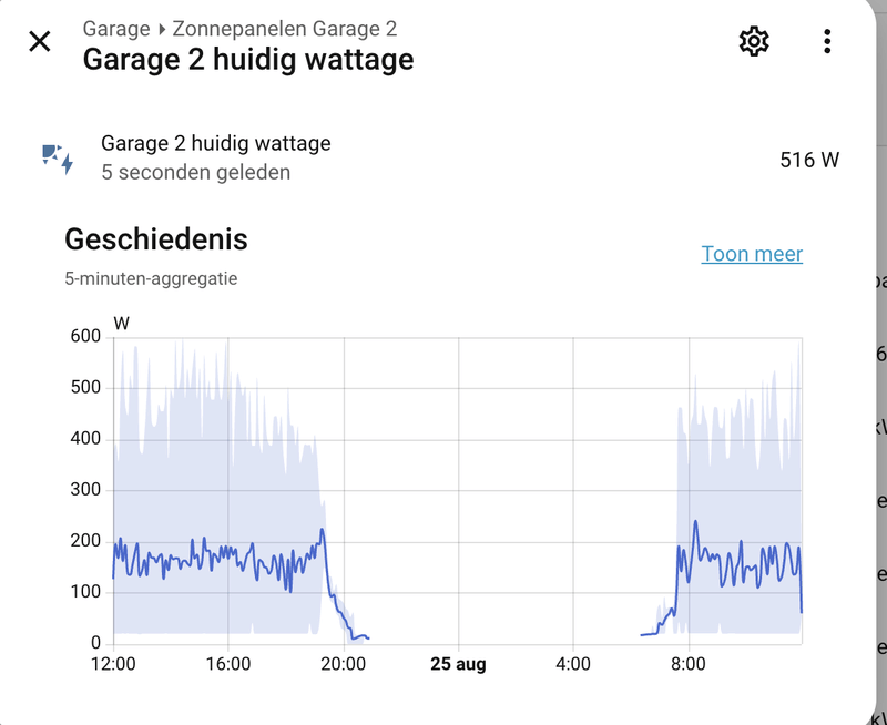

Nou, ik heb iets wat ik echt niet kan verklaren. Ik hoop dat jullie iets weten.
Ik heb 3 omvormers van goodwe, 1 voor mijn platte dak panelen (14 panelen) en 2 stuks voor mijn garage waar 23 panelen in Oost/West opstelling liggen. De helft van de ene kant en de helft van de andere kant zit op 1 omvormer (zodat ze gelijk belast worden).
Nu viel me op dat beide garage omvormers ineens momenteel 200w opwekten, terwijl mijn platte dak 2400w nu doet. Meestal ligt dit getal redelijk dicht bij elkaar. Nu zie ik dat beide garage omvormers heel erg schommelen tussen de 20w en 500w. Non stop heen en weer lijkt het. En dat de hele dag.
Daar zijn ze ineens mee begonnen, maar gek genoeg niet op hetzelfde moment. Zie deze grafiek uit home assistant.
Afbeeldingslocatie: https://tweakers.net/i/1scnd6SstGsF6Nd3QhM61MPGMd4=/800x/filters:strip_icc():strip_exif()/f/image/xsLsFzcaQ3v8U7Z6K27amEan.jpg?f=fotoalbum_large
Hoe kan dit??

Wat is heen en weer?
Heb je een grafiek met betere resolutie?
Ingelogd op de omvormers zelf voor meldingen?
  • Juup
Te hoge netspanning?

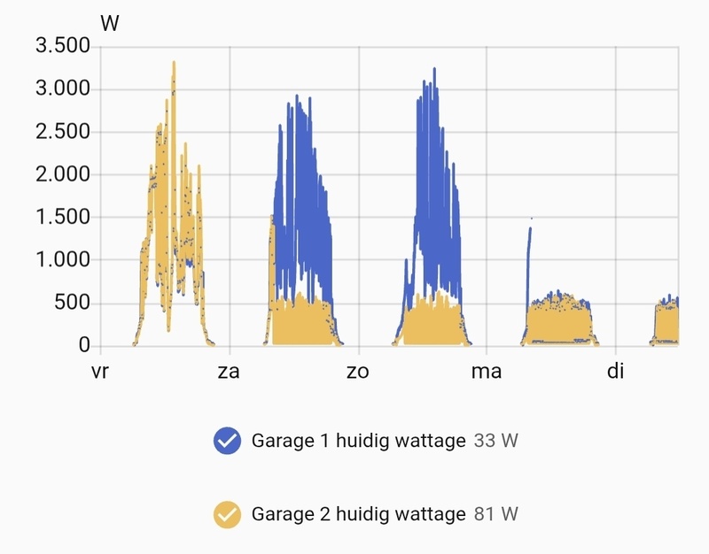

Hier een grafiek die hopelijk iets meer duidelijkheid geeft?
Afbeeldingslocatie: https://tweakers.net/i/_6NUVPOXWkW7T0YqJRYwDo3oZaA=/800x/filters:strip_exif()/f/image/ZPRzqk7YjetdV0obrBSICtkq.png?f=fotoalbum_large

Zie je nog niets op. doe eens 20 min ofzo.
Die lichte achtergrond verraad volgens mij dat het constant op en af springt.
Je hebt meer aan grafieken uit de goodwe zelf. Een portal oid?

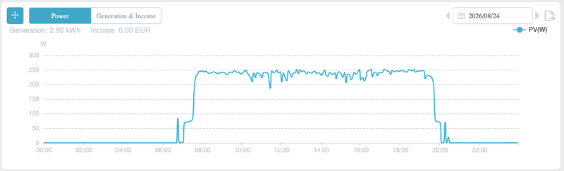

Ik heb dit fenomeen sinds zaterdagochtend met mijn GoodWe omvormer. Inmiddels contact gehad met de installateur. Hij heeft een case aangemaakt bij GoodWe en heeft teruggekregen dat ze er van op de hoogte zijn en het aan het onderzoeken zijn. Meer weet ik momenteel nog niet helaas.
  • ksborg
  • Laatst online: 27-11 08:23
Grafiekje uit SEMS van gisteren
Afbeeldingslocatie: https://tweakers.net/i/X-FLneXHkJsiWf3J9DQF3eTUdJs=/800x/filters:strip_exif()/f/image/JZeueRLVWWulT5EETGFlFMsF.png?f=fotoalbum_large
De omvormer geeft geen foutcodes. Hij is zaterdagochtend uitgevallen rond 8:00u en rond 8:20u weer teruggekomen. Er was in die tijd geen voltage piek of dip en de omvormer ging uit en startte op met 0 als foutcode. Alles gereset zaterdag en hij gaat na het opstarten heel even naar 2000/3000W, een seconde of 3. Daarna zakt ie terug naar 250W.
Zouden ze een firmware update gepusht hebben of zo die het stuk maakt?

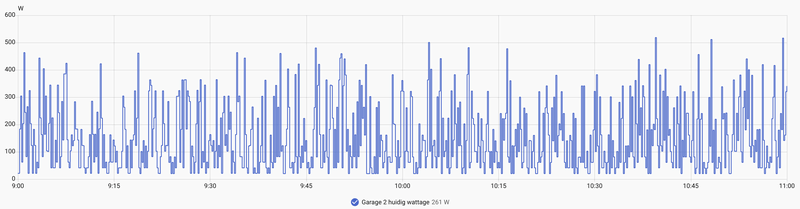

Hierbij een grafiek van vanmorgen 2 uur lang.Afbeeldingslocatie: https://tweakers.net/i/LMItsG_hCdHylWFGjo88btSJmdo=/800x/filters:strip_exif()/f/image/j6f4xt6GNfvxL1UKHEBXyLtK.png?f=fotoalbum_large

Hier exact hetzelfde probleem sinds zaterdagmorgen. Vandaag telefonisch contact gehad met Goodwe. Probleem is bekend en ze werken er aan. Oplossing wordt binnen 2 dagen (donderdag) verwacht. Ik heb overigens max 200W opwek, dat is maar ca 5% hier. Firmware versie 1.54.54. ARM update hebben ze uitgevoerd maar dit hielp niet (was gister, probleem is pas sinds vanmorgen bekend).

Yes hier ook eentje die hetzelfde vertoond. Sinds enkele dagen weinig nog geen opbrengst. Wel eerder defecten meegemaakt maar dat is eerder dat ze lang op waiting bleven staan.

Ik had dit probleem ook sinds zaterdagochtend. in mijn geval zag ik dat in er Home Assistant een 'Net exportlimit' zichtbaar is (geworden? ik had hem niet eerder gezien). Die stond op 0 Watt, waardoor de omvormer te terug levering aan het grid op 0 Watt heeft gezet... mijn opwekking was dus identiek aan mijn verbruik. ik zie ook in de app van vatenfall dat ik sinds zaterdag 0 kw teruggeleverd heb. Vanuit home assistant heb ik dat ding vanochtend op 10.000 Watt gezet en sindsdien werken mijn panelen weer als vanouds. De parameter schijnt niet in te stellen te zijn via de Sems app, maar wel via de SolarGo app (zelf nog niet kunnen proberen). Ik had via mijn installateur ook al een melding bij GoodWe laten maken, ik heb de installateur vanochtend op de hoogte gebracht dat die van mij weer lijkt te werken. Hij gaf aan de afgelopen dagen een rits met klanten heeft gehad met dit soort problemen maar ze waren zich blijkbaar nog niet bewust van deze oplossing.
Waarbij ik mij nu ook realiseer dat alle opmerkingen van mensen dat het sinds vanochtend weer werkt mijn conclusie wellicht een beetje onderuit haalt :)
edit 2:
Wanneer ik de slider weer op 0 zet valt mijn opbrengst weer terug naar de 180 Watt die ik de afgelopen dagen zat. Na hem weer op 10.000 wat gezet te hebben zie ik meteen weer normale opwekking.
[ Voor 15% gewijzigd door Rupie op 26-08-2026 11:01 ]

  • bvdfheemskerk
  • Laatst online: 26-11 22:09
Rupie schreef op woensdag 26 augustus 2026 @ 10:24:
Ik had deze optie altijd al in HA en deze heeft altijd op 0 gestaan, kleine 2 jaar nu.
Een uur geleden deze naar 3700 gezet (10x370WP panelen) en sindsdien lijkt het inderdaad ook weer te werken. Nu nog even wachten tot de zon volledig over het huis is.

Bij mij schommelt het overigens nog steeds.
Helpdesk reageert ook niet meer. Moet (controleer dit niet dagelijks) maar zag het toevallig vandaag, de 'net export limit' van 0 naar 3700 zetten. Anders was deze de laatste paar dagen weer tot 800 beperkt ineens (lijkt een willekeurige limiet te zijn )
