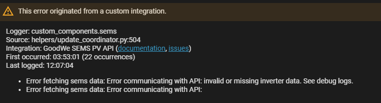

Krijg dit in de logs:
Afbeeldingslocatie: https://tweakers.net/i/JDM9tXdbDNdClQl2rP-Bx7h-zCI=/fit-in/4000x4000/filters:no_upscale():strip_exif()/f/image/KJ931fkNawv3PSn7BOpRXQe5.png?f=user_large
Geen expert in HA debugging maar hij lijkt wel data binnen te krijgen zover ik zie. Alleen is het de oude?
Er staan ook values op de meeste plekken, alleen zijn die oud.
probleem heeft zichzelf opgelost volgens mij.

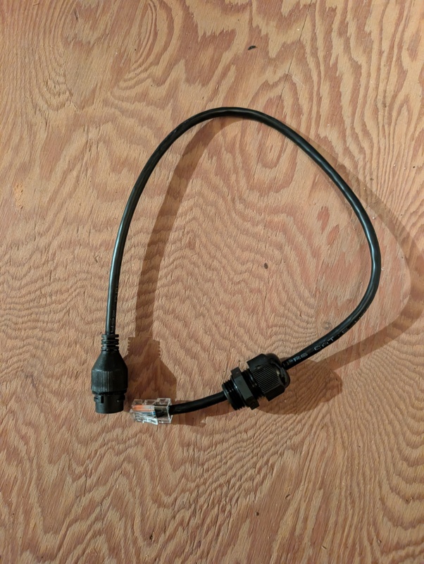

Dat crosscable verhaal is niet van toepassing bij deze LAN adapter.
Bij de wifi/lan kit is het idd een crosscable die in de aangesloten zwarte snoer zit. Maar als je de wifi lan kit opent en daar je utp aan sluit (gewoon met connector, niks spannends) werkt het gewoon op je normale switches. Geen handleiding die erover rept,.goodwe support had ook geen clue. Heb dit toen hier uit het forum moeten halen. Wat een pareltjes produceren ze toch bij goodwe (je hoort al, ik ben fan 🤣)
Hoeveel tijd ik al verspild heb aan de integratie perikelen van goodwe --- had ik maar beter opgelet bij de aanschaf.. alles vlug-vlug gedaan destijds want midden in een verhuizing en compleet geen kennis van zaken toen.
Aansluiting en kabel die je moet verwijderen bij wifi lan kit;
Afbeeldingslocatie: https://tweakers.net/i/Xj-VuA2oqEWDs4gQGBxJPM-UqP0=/x800/filters:strip_icc():strip_exif()/f/image/d7oUnZd1UzFj8IVXuEBDlMoL.jpg?f=fotoalbum_large
Afbeeldingslocatie: https://tweakers.net/i/gLL4R8v689tJ0ipuVyYBAtOeA_8=/x800/filters:strip_icc():strip_exif()/f/image/TEfORs4hyQIdU4D1bMExALtF.jpg?f=fotoalbum_large

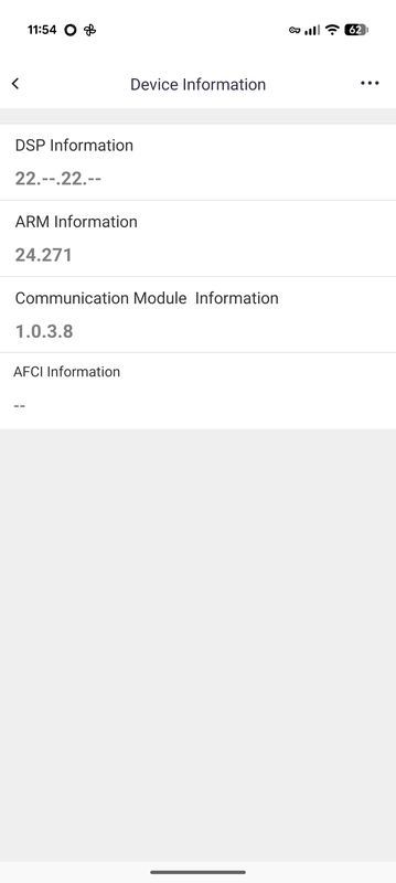

  • GaMbiNo
  • Laatst online: 19:22
GaMbiNo
1337
Herkenbaar. Ik had ook ooit een LAN stick in de GoodWe omvormer maar die was idd. ook instabiel. Heel vaak lukte het niet om deze uit te lezen met Home Assistant. Toen ook noodgedwongen geswitcht naar de wifi/LAN module en deze is veel stabieler.
Nu zit ik idd. ook met een WIFI hotspot rondom de omvormer. Moet nog eens uitzoeken of je die kan uitzetten. Heb wel het standaard wachtwoord veranderd destijds omdat ik me ook nogal verbaasde over hoe open dat allemaal stond. Prutsers daar bij GoodWe.... :|
  • ctrl-tab
  • Laatst online: 27-11 11:49
GaMbiNo schreef op vrijdag 5 juni 2026 @ 11:54:
Bij de nieuwere wifi lan stick - die heb je waarschijnlijk, kan je dat SSID op Hidden zetten. en hij slaat je SSID password wel op)
Dus de belangrijkste basale wifi/network issues zitten daar niet in. Ook routeert deze niet je LAN verkeer voor WIFI clients (de laatste keer dat ik dat testte althans)
Behalve de connectiviteits stack ; dat die modbus pas werkt als de stick verbonden met de cloud zit echt ergens in deze firmware verscholen.
⚡ WP Panasonic KIT-WC07L3E5 7kW · buffer PAW-BTANK50L-2 · boiler PAW-TD20C1E5-1 ☀️ Solar GoodWe SDT G2 GW6K-DT 6kW 🔋 Accu Anker SOLIX Max AC 7+14kWh

ctrl-tab schreef op vrijdag 5 juni 2026 @ 11:58:
Dank voor de tip, heb hem nu idd. op hidden gezet.
Geen idee of die optie er destijds al inzat maar het maakt hem i.i.g. iets minder zichtbaar voor de rest van de buurt. :)
Het wifi wachtwoord wordt wel netjes bewaard bij elke reboot dus het zal het nieuwe type zijn. Maar hij deelt wel gewoon mijn internetverbinding met de verbonden clients.

  • esphome
  • Registratie: Oktober 2023
ctrl-tab schreef op vrijdag 5 juni 2026 @ 11:40:
En als een Cross op een Cross aansluit dan het je toch weer een Straight cable. Vandaar dat ik dat voorstelde. ;)
Wat te doen bij APP dwang: https://appdwang.nl und auf Deutsch: https://appzwang.de/ - nood breekt wet
  • PixelPrikker
  • Registratie: Februari 2019
  • Laatst online: 13-11 11:28
Ik heb even een crosscable gemaakt. Helaas zonder resultaat. Met de wifi stick kan ik verbinden met solargo. Als ik de lan stick erin doe zie ik in solargo een HF-e20 netwerk. Daar kan ik niet mee verbinden. Ook met normale kabel hetzelfde resultaat. Dit is ook de plek waar ik vorige keer vast liep. Kan wel via de browser de omvormer benaderen. Maar daar is niks in te stellen. Afbeeldingslocatie: https://tweakers.net/i/W5p-zuAiZjfLgnHcKGQv5Bq0DGw=/x800/filters:strip_exif()/f/image/htJwioOjOMiOPG35VRtGhYzG.png?f=fotoalbum_large

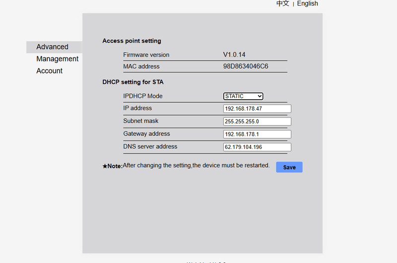

  • PixelPrikker
Ik heb de omvormer op een static ip gezet in de range van mijn netwerk. Nog steeds kan ik in Solargo niet verbinden met HF_E20 netwerk wat er door de omvormer wordt opgezet. Ik kan hem wel via de browser benaderen. Afbeeldingslocatie: https://tweakers.net/i/3_saWvkITivHwlgHxphpIYGNb7o=/800x/filters:strip_exif()/f/image/hziSnqKVc0RQBbyG0fUHp1R4.png?f=fotoalbum_large
  • esphome
PixelPrikker schreef op dinsdag 9 juni 2026 @ 09:20:
Ik heb de omvormer op een static ip gezet in de range van mijn netwerk. Nog steeds kan ik in Solargo niet verbinden met HF_E20 netwerk wat er door de omvormer wordt opgezet. Ik kan hem wel via de browser benaderen. [Afbeelding]
Je hebt nu een vast IP adres en kunt zo proberen via TCP (poort 502) met de omvormer te communiceren over LAN.
https://github.com/marcelblijleven/goodwe
Solargo zend een broadcast uit en hier komt die ook niet terug als ik mijn Wifi niet direct verbind met de stick van de Goodwe. En zo is dit niet bijzonder.
  • PixelPrikker
Alle poorten zijn dicht op 80 na. Ik zal dus op 1 of andere manier de modbus moeten activeren. En dat zou dus via solargo moeten. Ik geef de hoop weer op.

/edit:
Wat zijn manier om de GW3600D-NS dan wel uit te lezen? Er hangt een WIFI KIT aan, maar het IP wat de dongle krijgt is 9 van de 10 keer unresponsive.

Wat is het IP wat je ziet?
De kit werkt alleen op de DNS G3 versie van Goodwe met de opmerking: ARM 03 or above

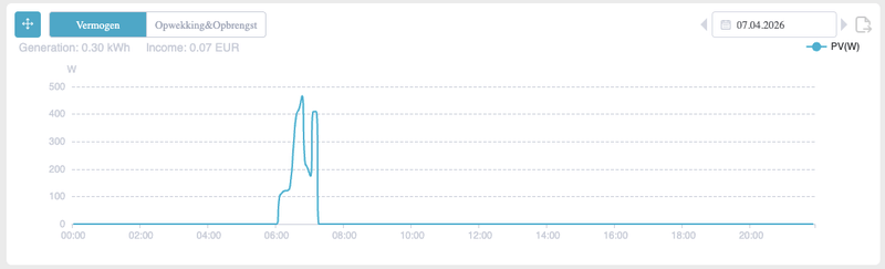

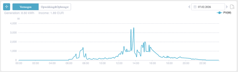

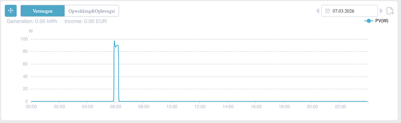

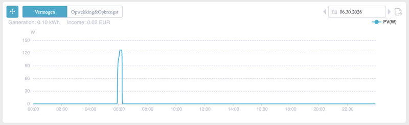

Ik heb 2 omvormers naast elkaar, een GoodWe en een Solax. Solax werkt gewoon goed.
Afstand tussen GoodWe en mijn Unifi/Ubiquiti Accesspoint is ~50-80cm.
/toevoeging:
De GoodWe wifi doet het vaker niet dan wel:
Afbeeldingslocatie: https://tweakers.net/i/TMIMFTgUYxDhwq5Y6_Hbek-2T-I=/800x/filters:strip_exif()/f/image/mxk8egUZ0nP6zZk5NKcjKzR8.png?f=fotoalbum_large
Afbeeldingslocatie: https://tweakers.net/i/MOMR9Xl90gOrcPIkAey3uB21gs4=/800x/filters:strip_exif()/f/image/SG6K7CoWmWOyvuAiHU28m9nA.png?f=fotoalbum_large
Afbeeldingslocatie: https://tweakers.net/i/loxFNg6Id5KUcmLSPoYVD1Wcn5I=/800x/filters:strip_exif()/f/image/3i5TzlIpx8lf5o9KtZ9DNcn2.png?f=fotoalbum_large
Afbeeldingslocatie: https://tweakers.net/i/E8aT3nQLpO1oj3Cweb7HGBaZkIQ=/800x/filters:strip_exif()/f/image/x4e9k965Ol53BMTavbp690wM.png?f=fotoalbum_large
[ Voor 50% gewijzigd door c-nan op 04-07-2026 21:54 ]

  • pc-freakz
  • Laatst online: 25-11 22:15
c-nan schreef op zaterdag 4 juli 2026 @ 21:52:
/toevoeging:
Weet dat als je de GoodWe ook lokaal uitleest (via HA bijv) dat de upload naar SEMS niet meer werkt. Je kan dit oplossen door je uitleest interval (lokaal dus) te vergroten naar bijvoorbeeld eens in de 5 minuten gedurende een bepaalde periode. Dan upload hij even alle historie naar SEMS van die dag(en). Via HA heb ik een schema (lees; 2 tijd gebonden automation) dat hij 's morgens vaak data ophaalt (tbv PVOutput) en voor einde dag wat minder.
Overigens ga ik zelf op zoek naar een LAN oplossing (of Modbus/rs485) want die wifi stick die zich elke dag openzet voor iedereen in de straat vind ik echt fatsoenlijke oplossing.

  • pc-freakz
Nou mijn ervaring is dus dat als je de wifi module bestookt met requests. (Elke 30 seconden of elke minuut kan al bestoken zijn) Dan kapt hij met communicatie richting Sems. Lokaal werkt wel allemaal prima.
de standaard plug-in (net als veel andere HA) polled redelijk vlot. Gevolg, de wifi module stuurt niks (succesvol) naar Sems. Hetzelfde gebeurd trouwens als je dit manueel zou doen via een script bijvoorbeeld (zo begon ik ooit).
Oplossing voor mij was de auto poll van de app uitzetten. En dan zelf een automation maken met een lagere poll rate. Daarbij heb ik gekozen dit tijds afhankelijk te doen, de data is net voor einde dag een stuk minder dynamisch dus dan is elke 5 minuten ook prima.

Wie weet waardevol voor anderen.
Ik heb een Goodwe NS 2500 uit 2018. Ik wilde deze graag lokaal koppelen aan EVCC. Firmware laten updaten door support. Vervolgens van internet af en lokaal in EVCC gekoppeld via template Goodwe SDT/DT wifi. Ideaal opwek en direct verbruik inzichtelijk te hebben.
Afbeeldingslocatie: https://tweakers.net/i/F41i-wid-HGIwwRUjWRwOTyC1i4=/fit-in/4000x4000/filters:no_upscale():strip_exif()/f/image/MvYfNs7WZ1vEbhtjns3PP14d.png?f=user_large
screenshot toegevoegd
[ Voor 26% gewijzigd door rupie99 op 11-07-2026 12:43 ]

Messge to self .. erg vaag:
Gisteren de GoodWE op Home Assistant gezet . die kan schijnbaar via Wifi de Goodwe uitlezen. Werkt perfect.
Ware het niet dat dan ineens mijn Sems+ zegt dat mijn GoodWE offline is ..
gooi ik de applicatie weg uit HA en restart de wifi module via de webUI .. En ik heb weer data in Sems+ want ik ben weer 'online' ..
Heul heul apart .. blijkbaar doet HA iets wat de GoodWE inverter niet lekker vind en stopt data naar buiten .. Uhmmm ..

  • pc-freakz
Dat heb ik hier al eens aangehaald. Als het interval van HA te kort is, dan drukt hij het Sems verkeer weg als het ware. Interval groter zetten. Soms wel 2 minuten.
Ik had een schema om bijv het laatste uurtje zon minder snel data op te halen.

  • Joepla
  • Laatst online: 00:26
Joepla
Geavanceerde micro-elektronica
Misschien helpt het om de laatste update op je wifi-module te updaten, ik heb dat een tijd geleden gedaan en heb het idee dat de stabiliteit in ieder geval verbeterd is. Data upload naar SEMS en lokaal (interval 10 s) ging hier al probleemloos.
Info hier (updaten op eigen risico uiteraard)

pc-freakz schreef op maandag 24 augustus 2026 @ 09:13:
Ah ok .. ik had alles 'default' laten staan .. ik ben niet zo'n grote fan van HA ..(maar dat ligt aan mij en is al minder geworden) ;)
ik zal straks nog even zien hoe en waar ik dat kan instellen. Maar HA is geen prio bij mij.
