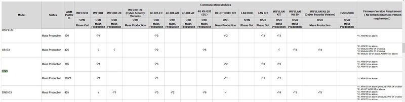

  • Sebazzz
  • Laatst online: 21:38
Sebazzz
3dp
KabouterSuper schreef op zondag 6 april 2025 @ 19:35:
Ik heb deze, het is niet heel nieuw volgens mij. De nieuwere hebben bluetooth (heb ik ook) .
Maar deze heeft ook bedrade LAN toch?
  • KabouterSuper
Sebazzz schreef op zondag 6 april 2025 @ 19:40:
Ja, de wifi/lan kit heeft bedrade lan.
Afbeeldingslocatie: https://tweakers.net/i/9e5FhzcE7CEpQip2nCW6UayfF_A=/800x/filters:strip_icc():strip_exif()/f/image/vUDOSEIYqUylReajPXdM0W44.jpg?f=fotoalbum_large
When life gives you lemons, start a battery factory
  • Tarax
  • Laatst online: 28-11 19:03
KabouterSuper schreef op maandag 7 april 2025 @ 11:08:
En kan die via ethernet geheel lokaal, bijvoorbeeld met HA (ik heb nu de Wifi-kit)?
  • tismij
  • Laatst online: 21-11 21:47
tismij
Tarax schreef op maandag 7 april 2025 @ 12:01:
Ik heb de wifi/LAN kit maar krijg hem niet zonder WiFi fatsoenlijk werkend helaas, zodra ik de de versie 2.0 kan kopen dan probeer ik die.
De 2.0 heeft WiFi/LAN en bluetooth met een soort reset knopje, je kunt als het goed is hierop de WiFi ook echt uitzetten omdat je instellingen m.b.v. bluetooth kunt aanpassen indien nodig.
Als ik dan ook niet gewoon LAN met lokaal bevragen goed krijg stop ik er mee en ga met ESP aan de gang dan werkt het allemaal zeker zonder een Chinees er tussen.
Tot op heden zie ik deze echter nog niet te koop in Nederland, wel soms in Duitsland maar dan niet makkelijk te bestellen (logins vereist of 40,- verzendkosten). Mocht iemand hem tegenkomen voor een normale prijs dan houd ik me aanbevolen :)
It has always been the prerogative of children and fools to point out that the emperor has no clothes but the emperor remains the emperor and the fool is just a fool.
  • KabouterSuper
De lanversie kan niet meer dan de wifiversie (en twijfelachtig of alles werkt zonder wifi). Maar met een redelijk recente firmware kan je de goodwe lokaal benaderen via udp (dat is ook wat ha doet volgens mij).

  • esphome
  • Registratie: Oktober 2023
@Peebz De oude standaard WiFi kit of de W\L kit:
Afbeeldingslocatie: https://tweakers.net/i/K9lpuvSDAwrqwmuCPz0quen8p5k=/800x/filters:strip_icc():strip_exif()/f/image/P0xi7h7os5dIQlGe8iKwxaCx.jpg?f=fotoalbum_large
Bron: https://en.goodwe.com/Ftp...s-and-IoT-products-EN.pdf
[ Voor 13% gewijzigd door esphome op 30-11-2025 16:24 ]

  • Brent
  • Laatst online: 22:46
Dag allen. Hoop dat een kleine kick mag.
Ik heb een jaar nu een GW5000SDT 20 hangen. Heb deze met een 4G unit gekregen, en heb via de SEMSportal integratie hem nu een paar maanden in HA hangen. Ik begrijp dat de Wifi/ethernet integratie echter de voorkeur heeft, maar dat ik daarvoor die antenne-unit moet vervangen voor iets met een ethernet-poort danwel wifi. Staat op de todo. Echter, via dit topic kom ik erachter dat deze omvormer power limiting lijkt te supporten, wat volgend jaar waarschijnlijk een handige feature gaat worden. Ik lees dat dit over de modbus gaat, en dat je die via wifi en ethernet kan benaderen, klopt dit?
Hoe kom ik precies aan de wifi/ethernet unit, gewoon bij de leverancier van het spul vragen of ze kunnen wisselen?
  • esphome
Hier kun je jouw omvormer opzoeken en controleer welke firmware er nu inzit. Kijk in het overzicht of de Wifi/LAN stick past.
Warmteservice verkoopt de stick: https://www.warmteservice...k-Wifi-LAN-BT-/p/07650358
model: WLA0000-03-00P -> https://en.goodwe.com/wifi-lan-20

    register_type: holding
    value_type: U_DWORD
    accuracy_decimals: 0
    register_count: 12 # skip 0x316 - 0x31E
  - platform: modbus_controller
    modbus_controller_id: goodwe
    name: "${friendly_name} Day Energy"
    address: 0x0320
    unit_of_measurement: "kWh"
    device_class: energy
    state_class: total_increasing
    value_type: U_WORD
    accuracy_decimals: 1
    filters:
      - multiply: 0.1
# --- SENSORS FOR EXPORT CONTROL ---
    # internal: true # Uncomment if you DON'T want this sensor as a separate entity in Home Assistant
    name: "Export Limit Switch Actual Status"
    address: 291 # Decimal for "On Grid Export Power Limit Switch"
    value_type: U_WORD # Expected values 0 (OFF) or 1 (ON)
    name: "Export Limit Percentage Actual Status"
    address: 292 # Decimal for "Set the ARP power percentage"
    value_type: U_WORD # Expected values 0-100
    unit_of_measurement: "%"
switch:
    use_write_multiple: True
    address: 291
    name: "Power limit enable"
    bitmask: 0x01
    icon: "mdi:toggle-switch"
number:
    name: "Export Limit Percentage"
    address: 292
    value_type: U_WORD
    min_value: 0
    max_value: 100
    entity_category: config
www.google.nl

Voor mensen met een oude Goodwe GWXXXXD-NS omvormer heb ik een alternatieve config. De mijne met firmware 1.51.10 kon niet overweg met de standaard modbus voorbeelden.
Met behulp van Claude Code en een specsheet ben ik tot volgende variant van de ESPHome yaml gekomen, waarbij het belangrijkste voordeel is dat het beperken van de output power, of uitschakelen van de omvormer (en weer aanzetten) via Esphome werkt. Shadow tracker aan/uit zetten is hoogst experimenteel, ik heb nog niet kunnen zien of het werkt:

substitutions:
  device_name: goodwe_gw3600dns
  friendly_name: Goodwe Solar South
esphome:
esp8266:
  board: d1_mini
logger:
  baud_rate: 0
api:
ota:
  - platform: esphome
    password: !secret ota_password
wifi:
  ssid: !secret wifi_ssid
  password: !secret wifi_password
  fast_connect: true
  ap:
    ssid: "${device_name} fallback AP"
    password: !secret fallback_password
captive_portal:
uart:
  tx_pin: D2
  rx_pin: D1
  baud_rate: 9600
  stop_bits: 1
  rx_buffer_size: 256
modbus:
  uart_id: mod_bus
  send_wait_time: 200ms
modbus_controller:
  - id: goodwe
    address: 1
    modbus_id: modbus1
    setup_priority: -10
    update_interval: 1s
    command_throttle: 200ms
sensor:
    name: "${friendly_name} Total Energy"
    address: 546
    value_type: U_DWORD
    filters:
      - multiply: 0.1
    name: "${friendly_name} Total Hours"
    address: 548
    value_type: U_DWORD
    unit_of_measurement: "h"
    name: "${friendly_name} PV1 Voltage"
    address: 550
    value_type: U_WORD
    device_class: voltage
    state_class: measurement
    unit_of_measurement: "V"
    filters:
      - multiply: 0.1
    name: "${friendly_name} PV2 Voltage"
    address: 551
    value_type: U_WORD
    filters:
      - multiply: 0.1
    name: "${friendly_name} PV1 Current"
    address: 552
    value_type: U_WORD
    device_class: current
    unit_of_measurement: "A"
    filters:
      - multiply: 0.1
    name: "${friendly_name} PV2 Current"
    address: 553
    value_type: U_WORD
    filters:
      - multiply: 0.1
    name: "${friendly_name} AC Voltage"
    address: 554
    value_type: U_WORD
    filters:
      - multiply: 0.1
    name: "${friendly_name} AC Current"
    address: 557
    value_type: U_WORD
    filters:
      - multiply: 0.1
    name: "${friendly_name} AC Frequency"
    address: 560
    value_type: U_WORD
    device_class: frequency
    unit_of_measurement: "Hz"
    accuracy_decimals: 2
    filters:
      - multiply: 0.01
    name: "${friendly_name} Output Power"
    address: 563
    value_type: U_WORD
    device_class: power
    unit_of_measurement: "W"
    name: "${friendly_name} Work Mode"
    address: 564
    value_type: U_WORD
    name: "${friendly_name} Temperature"
    address: 565
    value_type: U_WORD
    device_class: temperature
    unit_of_measurement: "°C"
    filters:
      - multiply: 0.1
    address: 566
    value_type: U_WORD
    filters:
      - multiply: 0.1
  # Subscribes to the HA input_number. ESPHome receives the value on every
  # change AND on every fresh API connection — so an ESP reboot or WiFi drop
  # naturally restores the configured cap without extra plumbing.
  - platform: homeassistant
    entity_id: input_number.solar_inverter_south_active_cap
    on_value:
      then:
        - lambda: |-
            int v = (int) roundf(x);
            if (v < 1) v = 1;
            if (v > 100) v = 100;
            auto call = id(active_power_adjust).make_call();
            call.set_value((float) v);
            call.perform();
# Active power cap, 1-100% of nameplate. Writes are honoured by the firmware
# (verified: setting 10 throttled output to ~342 W, ≈10% of 3680 W nameplate),
# even though read-back of the register returns 0 instead of the active cap.
# This entity is `internal: true` — not exposed to HA. The user-facing knob is
# `input_number.solar_inverter_south_active_cap` in HA; the homeassistant sensor above
# subscribes to it and writes through to the inverter on every change, including
# the first read after boot/reconnect.
number:
    internal: true
    name: "Active Power Cap (internal)"
    address: 256
    value_type: U_WORD
    min_value: 1
    max_value: 100
    step: 1
    use_write_multiple: true
switch:
    name: "${friendly_name} Shadow Mode"
    address: 312
    bitmask: 0x01
    skip_updates: 65535
# Power On / Off commands (r288 / r289). WO per the spec — fire by writing 0.
# Power Off → cWaitMode (idle, not feeding). Power On → self-test → cNormalMode
# after the ~60 s reconnect timer. Don't toggle these rapidly back-to-back.
button:
  - platform: template
    name: "${friendly_name} Power Off"
    icon: mdi:power-plug-off
    on_press:
      - lambda: |-
          std::vector<uint16_t> values = {0};
          auto cmd = esphome::modbus_controller::ModbusCommandItem::create_write_multiple_command(
            id(goodwe), 289, 1, values);
          id(goodwe)->queue_command(cmd);
    name: "${friendly_name} Power On"
    on_press:
      - lambda: |-
            id(goodwe), 288, 1, values);
Waarom zowel de mogelijkheid om uit te zetten, als de export limiet te zetten:
- je kunt de limiet niet op 0% zetten, minimaal 1% nodig (het is een percentage van maximum output rating)
- ook de 1% wordt niet gehaald, bij de 3680w versie is het minimum 240 watt
Andere beperking: je kan niet de gezette limiet uitlezen, daarom werkt het via een input_number helper in Home Assistant.
Wie weet is er iemand mee geholpen!

Ik heb een Goodwe GW3600D-NS die in het scherm als versienummer aangeeft 1.01.01 en heb contact opgenomen met Goodwe om deze te laten updaten zoadat ik via HomeAssistant of via SEMS+ de omvormer kan uitzetten bij negatieve prijzen. Na heel veel heen-en-weer komen ze tot de conclusie:
"Helaas is de omvormer in kwestie van een oudere generatie en beschikt deze niet over een ARM-structuur. Daarom ondersteunt hij deze functies niet, aangezien deze alleen beschikbaar zijn voor de meer recente generatie omvormers."
Kan dat echt zo zijn, of heb ik met een ondeskundige medewerker te maken?

Aan de zijkant zit een type plaatje, wil je daar een foto van posten, dan vergelijk ik hem met de mijne :)

@orillion De mijne heeft een andere layout qua specs, dus zou wel degelijk een andere hardware revisie kunnen zijn. Durf er helaas verder niks over te zeggen.

Ik heb ook een GW3600D-NS en kreeg uitzetten via Modbus niet werkend. Uiteindelijk maar een relais gehangen aan de remote shutdown poort onder het apparaat.
