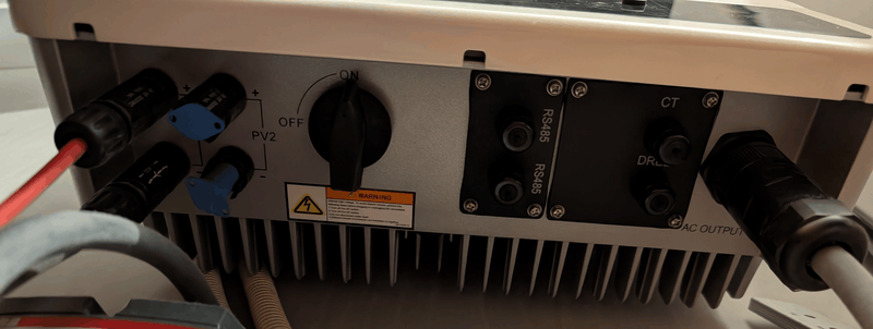

Goedenavond,
Ik heb hier op zolder een GoodWe GW3000D-NS invertor hangen. In de meterkast beneden draait Home Assistant. Ik dacht ik ga dit koppelen zodat als ik straks een dynamisch energie contract heb, het terugleveren kan stoppen als de energieprijzen negatief worden via de lokale API van de omvormen. Even de wifi instellen op de omvormer, HA integratie installeren en gaan.
Nu kwam ik er achter dat de omvormer geen wifi heeft. Na een snelle Google is er blijkbaar een wifi module die je er aan de onderkant in kan prikken. Echter mis ik volgens mij de juiste aansluiting daarvoor (zie foto).
Ik heb dit topic een beetje doorgespit er daar wordt veel met ESP32 via de RS485 poort gedaan. Echter heb ik hier 0 kaas van gegeten, dus ik denk dat dat voor mij niet de handigste oplossing is.
Op zolder hangt een wifi versterker dus de wifi is prima. Er is ook een ethernet aansluiting maar die zit helemaal aan de andere kant van de zolder, dit lijkt mij dus minder handig.
Ik ben dus benieuwd hoe jullie dit zouden oplossen/tips hebben voor mij?

Brikkah schreef op zondag 30 augustus 2026 @ 21:04:
Goedenavond,
Hier een plaatje van een GW2900D-NS
Afbeeldingslocatie: https://external-content.duckduckgo.com/iu/?u=https%3A%2F%2Fmanuals.plus%2Fwp-content%2Fuploads%2F2023%2F01%2FGOODWE-GW2900D-NS-Grid-Tied-PV-Inverter-fig-23.png&f=1&nofb=1&ipt=bf7d7f402ee7497446f182abf78257dbf094d0a314da24120675a8443da008a5
Je hebt dan maar één kabel nodig.
Met Wifi als je nog de module kunt krijgen en dit hoeft niet jouw omvormer te zijn. Dit is voor het geval het bij jou er wel zo uitziet.

c-nan schreef op zondag 30 augustus 2026 @ 21:09:
Zou het met een GoodWe DS ook werken? Ik heb er nu een wifi dongle in zitten, ding is zo instabiel als wat. Je hoeft er maar naar te kijken en ding valt om.
als er rs485 aansluiting mogelijk is zal dat wel werken. de vraag is of de registers 1 op 1 kloppen maar dat is zo te zien. Er zullen online vast wat projecten te vinden zijn waar ze staan (vraag het anders aan chatgpt/claude etc.
de rest van de logica kan je gewoon overnemen dan

Ik ben ook weer eens gaan kijken naar de usb op mijn inmiddels bejaarde GoodWe GW3600-DS.
Ik heb claude het usb protocol vanuit de ez-explorer laten reverse-engineeren, met als extra ontdekking dat het mogelijk is een power limit in te zetten (in hele procenten).
Ik had eerder een proxy in gebruik om de communicatie over de wifi te onderscheppen, maar goodwe heeft het portal weer eens geupdate waardoor mijn inverter opeens niet meer 11 sec maar meerdere minuten per sample geeft. (ook opgelost door het getInterval endpoint lokaal af te vangen maar het begint we erg fragiel te voelen)
De inverter lijkt de waarden elke seconde of vaker up te daten, de samplerate kan tov de proxy dus nog omhoog als dat leuk is.
Ik heb het nu draaien op een SBC naast de inverter, mijn doel is om het uiteindelijk op een esp-s3 te draaien, ik wacht nog op levering van een bordje met 2 usb connectoren (power en inverter).
goodwe-esp

update:
Het draait inmiddels 24h op een esp-s3.
En, omdat het kan, het is nu ook een esphome-component zodat mqtt geen vereiste meer is.
Nu nog een wartel en een doosje en dan is het best een mooie oplossing.

Een update van mijn kant over de GW4000-DT, misschien heeft iemand er iets aan.
Na een firmware-update van de WiFi-module werkte uitlezen via UDP niet meer goed, en via SEMS kon ik niets aansturen. Daarom ben ik helemaal lokaal gegaan via de RS485-poort. Ik gebruik een LilyGO T-CAN485 (ESP32 met RS485 aan boord) met ESPHome, direct gekoppeld aan Home Assistant.
Wat werkt:
  • Uitlezen van alle live waarden elke 10 s: PV-spanning en -stroom per string, AC per fase, vermogen, dagopbrengst en totaal, temperatuur, foutcodes.
  • Power limit in % (getest: van 440 W terug naar 83 W).
  • Start, stop en herstart van de omvormer.
  • Klok gelijkzetten: die liep bij mij bijna een uur achter, want hij was niet naar zomertijd gezet.
  • PVOutput-upload loopt nu via Node-RED vanuit HA.
Wat ik onderweg ben tegengekomen:
  • De DT spreekt gewoon Modbus RTU: 9600 8N1, slave-adres 247 (0xF7). Live data staat vanaf register 768. Schrijven gaat met FC 0x10: 256 = power limit (0–100 %), 288/289/290 = start/stop/herstart (waarde 0), 16–18 = klok.
  • Register 256 is write-only: uitlezen geeft altijd 0. Daarom stuur ik de limiet elke ochtend opnieuw zodra de omvormer weer antwoordt.
  • De RS485-poort en de WiFi-module werken niet tegelijk. De WiFi-stick moet eruit.
  • ‘s Nachts is de RS485-poort helemaal dood. Dat is normaal.
  • De MAX13487 op de T-CAN485 stuurt elk verzonden frame terug als echo. De standaard modbus-component van ESPHome raakt daardoor in de war, dus ik verstuur en parse de frames zelf in een lambda.
  • Op de T-CAN485 moeten GPIO16 (5V-booster) en GPIO19 aan, en GPIO17 uit. TX/RX zitten op GPIO22/21.
  • Aansluiting op de 6-polige klem van de omvormer: pin 1/2/3. Bij mij moesten A en B omgedraaid ten opzichte van wat ik eerst dacht.
  • Let op: de stroommeting per string heeft maar 0,1 A resolutie en meet bij lage stroom te hoog. In de winter lijkt DC daardoor veel hoger dan AC. Dat is meetfout, geen echt verlies.
Speciale dank aan @elleP: zijn werk aan het GoodWe-protocol (goodwe-esp en de protocoldocumentatie) heeft me enorm geholpen om te begrijpen hoe de omvormer communiceert. Zonder dat startpunt was ik er niet uitgekomen. Dank je wel!
Als iemand de ESPHome-YAML wil hebben, laat het weten, dan zet ik hem op GitHub of hier in een spoiler.

  • elleP
  • Laatst online: 27-11 23:12
@Simania_NL
Tnx voor de credits! Fijn om te zien dat iemand er iets aan heeft.
Ik ben wel benieuwd naar de yaml, ook om te kijken of er nog iets te doen is aan de echo (ik lees her en der iets over pin 17 ;))
