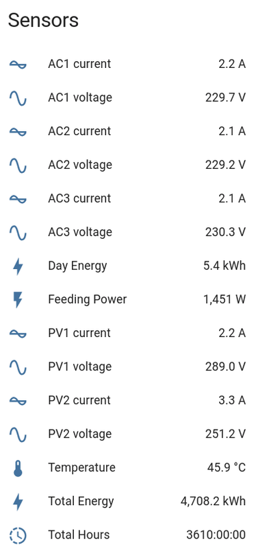

Geeft deze data in HA:
Afbeeldingslocatie: https://tweakers.net/i/XGQIDwIAF4riIo_YmFe6lhAjd7I=/x800/filters:strip_exif()/f/image/BvmPaKSZdh9MDi0KxcsvItiy.png?f=fotoalbum_large
[ Voor 84% gewijzigd door Eärendil op 20-02-2024 15:19 ]
  • MisteRMeesteR
  • Laatst online: 00:34
MisteRMeesteR
Is Gek op... :)
Eärendil schreef op dinsdag 20 februari 2024 @ 14:37:
@Aiolos Heeft een printje om Modbus RTU uit te lezen:
https://enri.nl/pcb/?page=modbus
Ik gebruik dat schema zelf met deze config op een Goodwe GW6K-DT:

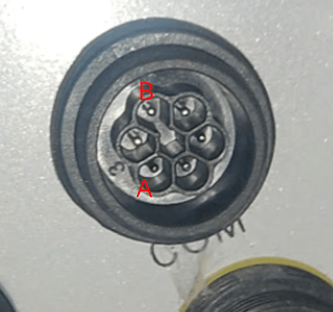

Heb je voor mij ook de pin-out op de stekker van de omvormer? Fototje wellicht van de A en B zijde incl. de Wemos ;) Heb al wat lopen prutsen maar kreeg het niet werkend :(
[ Voor 4% gewijzigd door MisteRMeesteR op 20-02-2024 16:10 ]
www.google.nl
  • Eärendil
  • Laatst online: 22:12
Afbeeldingslocatie: https://tweakers.net/i/SxNdgmH06sG8UZU9fE3JgIzEYdg=/full-fit-in/4000x4000/filters:no_upscale():fill(white):strip_exif()/f/image/AjZ7VQGP8Q0vqN3HvzmLOgCk.png?f=user_large

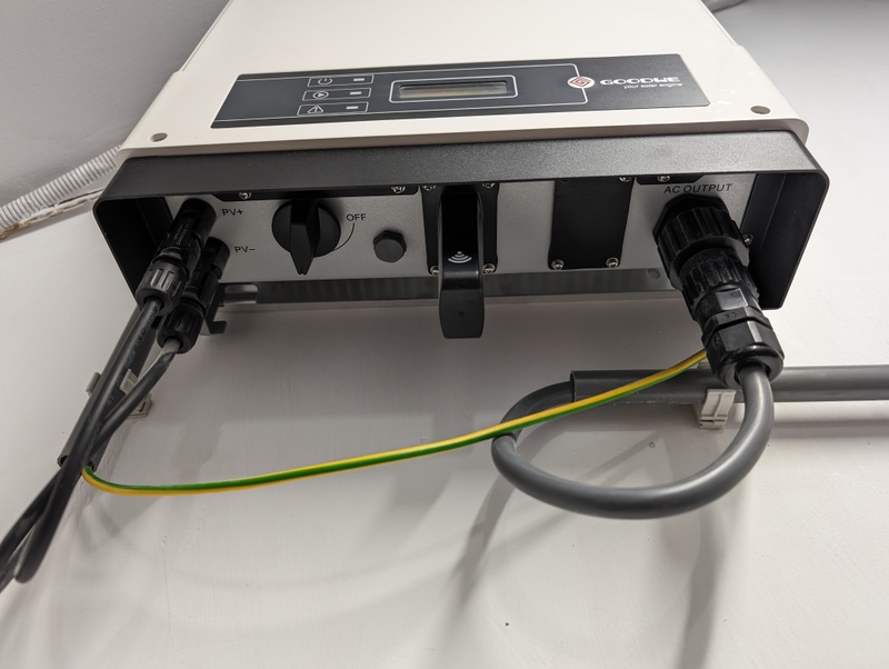

Helaas kreeg ik op de mail dat mijn omvormer te oud is om te (draadloos) te updaten. Gevraagd of het lokaal kan en hiervoor .bin bestanden gekregen welke ik op een lege usb moet zetten en vervolgens in de omvormer doen.
Echter, waar zit er een usb poort? Moet ik hem daarvoor openschroeven?
Afbeeldingslocatie: https://tweakers.net/i/Qn6rMIweUnsLpYdSMVHb4HQoxqE=/800x/filters:strip_icc():strip_exif()/f/image/ukaFF36LX7uKgRZWbAgYIa4S.jpg?f=fotoalbum_large
  • KabouterSuper
jancoow schreef op woensdag 21 februari 2024 @ 19:18:
Usb poort is waar je wifi-stick in zit.

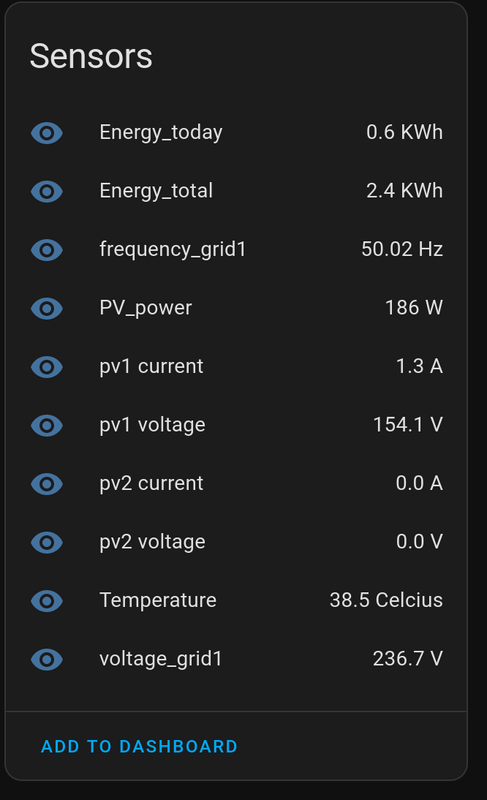

# commands info : https://github.com/marcelblijleven/goodwe/blob/master/goodwe/dt.py
esphome:
  platform: ESP8266
  board: d1_mini
# Enable/Disable logging
logger:
  #level: VERBOSE
  #baud_rate: 0
# Enable Home Assistant API
api:
  password: ""
ota:
  password: "ac66b32bb32a860377529dfcf3585979"
wifi:
  ssid: "ssid"
  password: "password"
  # Enable fallback hotspot (captive portal) in case wifi connection fails
  ap:
    ssid: "ESP-Modbus"
    password: "configesp"
captive_portal:
uart:
  tx_pin: D7
  rx_pin: D6
  baud_rate: 9600
  stop_bits: 1
  rx_buffer_size: 1024
modbus:
  flow_control_pin: D5
  send_wait_time: 1000ms
modbus_controller:
  - id: goodwe
    ## the Modbus device addr (defaults to 247 (0xF7) for goodwe inverters)
    address: 0xF7
    modbus_id: modbus1
    setup_priority: -10
#    command_throttle: 250ms
    update_interval: 15s
sensor:
  - platform: modbus_controller
    modbus_controller_id: goodwe
    address: 30103
    unit_of_measurement: "V"
    register_type: holding
    value_type: S_WORD
    accuracy_decimals: 1
    filters:
      - multiply: 0.1
    address: 30104
    unit_of_measurement: "A"
    value_type: S_WORD
    filters:
      - multiply: 0.1
    address: 30105
    value_type: S_WORD
    filters:
      - multiply: 0.1
    address: 30106
    value_type: S_WORD
    filters:
      - multiply: 0.1
    address: 30118
    value_type: S_WORD
    filters:
      - multiply: 0.1
    address: 30124
    unit_of_measurement: "Hz"
    value_type: S_WORD
    accuracy_decimals: 2
    filters:
      - multiply: 0.01
    address: 30128
    unit_of_measurement: "W"
    value_type: S_WORD
    accuracy_decimals: 0
    filters:
      - multiply: 1.0
    address: 30141
    unit_of_measurement: "Celcius"
    value_type: S_WORD
    filters:
      - multiply: 0.1
    address: 30144
    unit_of_measurement: "KWh"
    value_type: S_WORD
    filters:
      - multiply: 0.1
    address: 30145
    value_type: S_DWORD
    filters:
      - multiply: 0.1
moet nog even netjes, maar power de wemos d1 vanuit de usb poort:

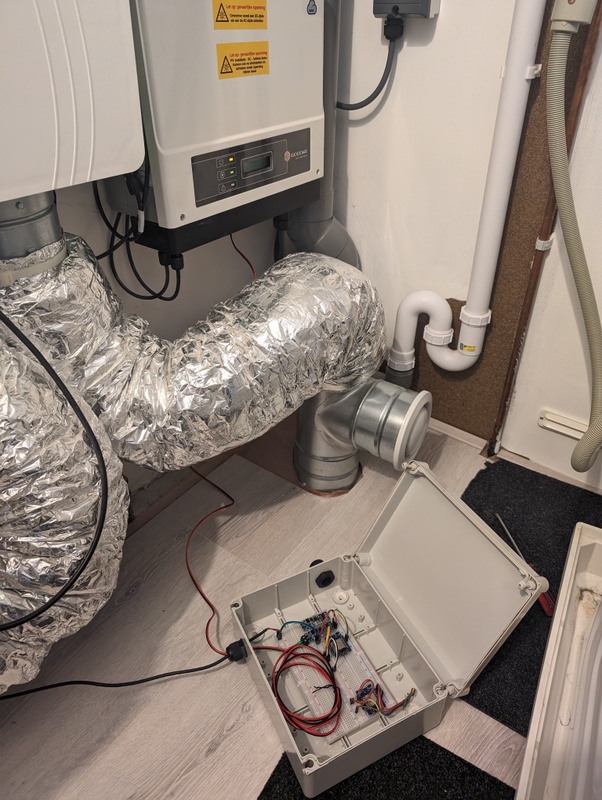

Hier ook heel blij met het lokaal uitlezen van de Goodwe omvormer GW1000-NS. Komen 9 april nog 5 panelen bij met Goodwe GW2000-XS-11 omvormer, dus vandaar ligt er nog een extra modbus klaar in de box. Hopelijk kan ik die hetzelfde uitlezen.
Afbeeldingslocatie: https://tweakers.net/i/zsiFoX_wEUxZAdAl67ePwIrRSZk=/x800/filters:strip_icc():strip_exif()/f/image/7kKVd9S2N5G5d0KWxGHPPJ5A.jpg?f=fotoalbum_large
ESP8266 rechts onderin de box is voor aansturing Duco ventilatie.
Afbeeldingslocatie: https://tweakers.net/i/AlLJ6Pxpa_uCKoEPQF0iEEcYWSo=/x800/filters:strip_icc():strip_exif()/f/image/fiuVoO7nx3dHHqbriFXs48Kf.jpg?f=fotoalbum_large
Afbeeldingslocatie: https://tweakers.net/i/v9u4J_eSQppBtDqRIsiWIm-jE6o=/x800/filters:strip_icc():strip_exif()/f/image/e4QblVSI7QTxRip6vHNIDCjN.jpg?f=fotoalbum_large
Met dank aan @Eärendil en @Aiolos voor ESPhome config:

Netjes in Home Assistant:
Afbeeldingslocatie: https://tweakers.net/i/Fm3ncmabGEPe_WMtDAsJiL1sd9g=/800x/filters:strip_exif()/f/image/3L062ZeKwu9O4DFrtex21Vka.png?f=fotoalbum_large
